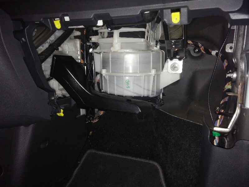

  • Cheesy
ArcticWolf schreef op donderdag 6 december 2018 @ 18:05:
Gewoon zelf een interieurfilter bij de Brezan halen oid... die dingen zijn meestal niet moeilijk te vervangen (zolang je geen 2 linker handen hebt :+ )
Vorige week Motip Airco Cleaner besteld + een nieuw luchtfilter. Afgelopen zaterdag de verdamper behandeld. Het meegeleverde slangetje krulde elke keer terug, dus ik heb als mantel een flex elektrapijp gebruikt en daar het slangetje van de Airco Cleaner ingestoken. Gisteren heb ik geen vieze luchtjes meer geroken bij het inschakelen van de airco, dus ik heb goede hoop dat het gewerkt heeft (dit is geen luchtverfrisser zoals er honderden op de markt zijn).
Ben wel 2 schaafwonden rijker, de behuizing van het luchtfilter heeft vlijmscherpe flenzen :(
En ik moest even dopsleutel nr. 7 lenen bij de buurman ;)
Totale kosten incl. verzendkosten €45,-
De vorige keer bij het autobedrijf was ik ca. 80 euro kwijt, maar hadden ze gewoon zo'n flesje Forte Air Conditioner Treatment Apple gebruikt die je bij de voorstoel plaatst. Tsjah, daar ga ik niet voor naar een autobedrijf >:)

Nou zeg, van het weekend toch best wat vocht in mijn Astra J (2011) gehad. Ik stapte zondag tegen het einde van de ochtend in de auto en er zat zelfs condens op de afscherming van de tellers op het dashboard en het scherm van de navigatie. Wat vochtigheid is niet vreemd, maar ik zal toch maar eens gaan zoeken waardoor er zoveel vocht in de auto komt...
  • Cheesy
Mint schreef op maandag 21 januari 2019 @ 15:17:
Had ik ook vaak in de Astra J, ik denk dat die nogal gevoelig voor vocht is. In de K geen problemen meer mee.

Ik zit met het volgend probleem met mijn Opel Corsa D OPC
Mijn interieur kachelmotor blaast af en toe wel en soms doet ie ook helemaal niks. Heb voornamelijk het idee dat ie het niet doet bij lage snelheden/koude motor? Hoort ook dat kracht van het blazen onregelmatig is. En dan zet ik em in stand 0 en daarna weer naar een willekeurige stand en doet ie niks. Tot ie op een gegeven moment het weer oppakt.
Waar zou ik het probleem in moeten zoeken denken jullie?
Kachelweerstand? motor zelf of miss bedrading?
Heb even met de garage gebeld en die dacht aan de motor en aangezien ik Climate control heb zou dit dan 384 euro gaan kosten!
Hiervoor wil ik zelf nog wel even in de materie duiken.
Iemand Enige idee?
  • Heijmenberg99
  • Laatst online: 01-11 23:35
dokteronline schreef op maandag 28 januari 2019 @ 22:28:
Iemand Enige idee?
Ik heb een Opel Corsa D 1.4. Ik heb ook hetzelfde probleem maar heb geen climate control. Bij mij doet de blower het alleen in stand 4 van de 4. Als ik de kabels onder het dashboardkastje beweeg dan werkt het weer in alle standen. Bij mij zijn het de kabels die niet goed meer in de connectors zitten. Het vastzetten met een tiewrapje verhelpt dit probleem voor ongeveer een week (ligt er aan hoe hard je drempels neemt :9 ) wellicht is het zelfde aan de hand in jouw auto :)
Om bij de kabels te komen moet je op zn kop op je bijrijdersstoel gaan gaan liggen. Dus alvast succes :+

Heijmenberg99 schreef op maandag 28 januari 2019 @ 22:35:
Heb gelezen dat wanneer hij alleen in stand 4 werkt, het de kachelweerstand is. Dat zou relatief makkelijk op te lossen moeten zijn. Morgen duik ik even onder het dashboard kastje om even de connectors/kabels na te lopen. Hopelijk helpt dit, want 400 euro voor een motortje is nogal een bedrag 8)7 ahah ik zal me voordat ik begin strekken :9
  • JoSchaap
  • Laatst online: 09:23
JoSchaap
Had a life, got a modem..
dokteronline schreef op maandag 28 januari 2019 @ 22:37:
Dit is een bekend corsa D kwaaltje de connector op de weerstand en/of kachelmotor is niet helemaal lekker en smeult een beetje.
Ik geef meestal gewoon een tikje met m'n paraplu die toch onder de bijrijdersstoel ligt tegen de kabel. dan werkt het weer een paar dagen.
Maar ik kan me niet voorstellen dat Opel hier niet inmiddels al een modificatie voor heeft. helaas ben ik te druk met werk om daar achteraan te gaan.
(De kachelweerstand heb ik al vervangen uiteraard!)

Je weet dat je ook gewoon het dashboardkastje er uit kan nemen met 4 schroeven? :P
Afbeeldingslocatie: https://tweakers.net/ext/f/lFSDxMNxLHCNp1y202E0Ht7v/full.jpg
Iemand Enige idee?
Met de normale AC (geen climate control) is het vaak de weerstand, zou me niet verbazen als dat hier ook is.
Hopelijk niet het kachelhuis, daarvoor moet het gehele dashboard er uit :p Al zou hij dan niet warm worden.

MK_ schreef op maandag 28 januari 2019 @ 22:47:
Nu wel _/-\o_ . Ik heb al die tijd op zn kop in de auto gelegen -O-

Heijmenberg99 schreef op maandag 28 januari 2019 @ 22:53:
Die gele dingetjes wat je ziet, daar zitten de schroeven. Die schroef je los en dan schuif je het kastje er zo uit :p Terugzetten hetzelfde, wel even de deurrubber weer er overheen doen ;)
AHah wow! thanks voor de info _/-\o_ Ik zal em morgen er uit schroeven! laat hier wel weten als ik wat meer weet
Jazeker!
Al meerdere malen interieurfilter en weerstand vervangen op die manier (makkelijker dan liggend prutsen).
Maar om tijdens het rijden nu de schroevendraaier te pakken :Y) :+
Als ik een keer vrij heb zal ik eens informeren bij Opel of er niet al een modificatie voor de smeulende connectors is :)

JoSchaap schreef op dinsdag 29 januari 2019 @ 07:53:
Jazeker!
Zou zoiets niet ondertussen bij de Corsa E opgelost moeten zijn? :P In dat geval zou het Corsa D onderdeel waarschijnlijk uitwisselbaar zijn (denk ik).
Bij mij nog geen weerstand problemen gehad tho *klopt op hout*
