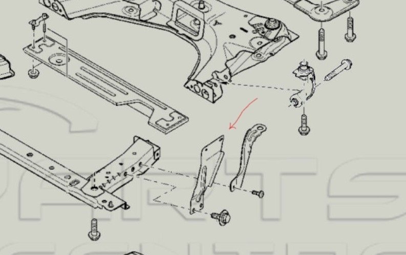

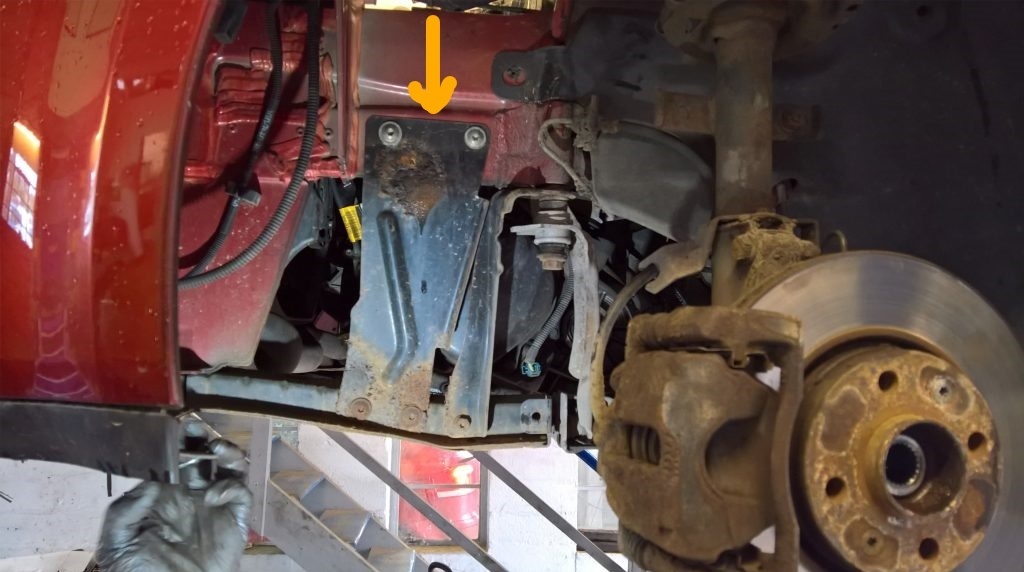

@melcon (of iemand anders wellicht?). Enig idee wat het onderdeelnummer is van het item waarnaar het pijltje wijst? Deze is aan de linkerzijde doorgeroest bij onze 2004 1.6 Modus en moet vervangen worden.

@hardware-lover Ik zou hier even kijken: https://partsouq.com/en/c...2AKwHEnuGIwQAAAADLwhN5%24
Wel even het juiste type opzoeken al denk ik dat die verbindingsplaat op alle modussen identiek is.

@melcon, dank voor die link, al lijkt er uit het uiteindelijke zoekresultaat niet werkelijk wat zinnigs te komen?

@hardware-lover Het is nummer 5 --> 8200297511 JOUE GAUCHE 5
Dat weet ik, maar daarop komen verder geen zinnige zoekhits naar boven? Google geeft van alles maar niet het bewuste onderdeel? Of denk jij dat ik met dit nummer "ergens" het onderdeel zou kunnen bestellen?melcon schreef op dinsdag 31 maart 2020 @ 19:50:
[knip]
