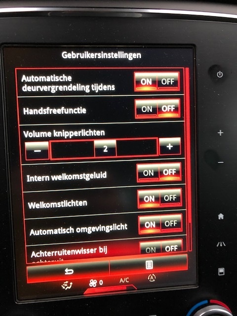

Zo! afgelopen 27 December (op mijn verjaardag :D) mijn nieuwe Renault Megane IV estate 1.2 TCe op mogen halen, erg tevreden mee tot nu toe.
Wel heb ik heb eerder deze week (via een APK file) android auto op mijn telefoon gezet en moet zeggen dat het erg fijn werkt, een ander voordeel is ook dat je niet meer afhankelijk bent van (betaalde) kaartupdates van de fabrikant :P
Ook vroeg ik mij af of er mensen zijn die ervaring hebben met (chip) tuning van dit blok?

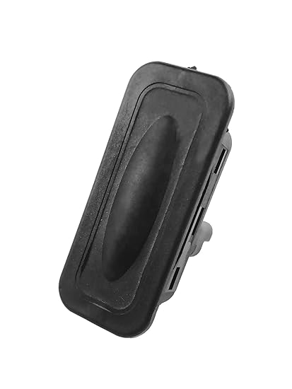

Een long shot, maar ik rij sinds september in een Renault Wind, waarvan soms de kofferbak niet open (of dicht) wil. Ik zou gokken op ergens een draadbreukje of iets dergelijks maar dat lijkt me vrij lastig opsporen. Doormeten is namelijk wat lastig als ie dicht is.
Weet iemand of er ergens een truc is om toch in de kofferbak te komen als ie niet open wil?

JohnR schreef op donderdag 23 januari 2020 @ 15:29:
Vrijwel zeker: de bediening van het kofferbak slot (het zwarte knopje onderaan de klep) is lek en daar zit vocht in. Bekijk hem maar eens goed, zit vast een scheurtje in. Kost +/- 20 euro en is 10 minuten werk om te vervangen.

  • JohnR
JohnR
Koffie is lekker!
melcon schreef op woensdag 29 januari 2020 @ 09:23:
Thanks! Ik ga er vanavond gelijk naar kijken

Dank @melcon, je tip over die bediening van de achterklep was de goede. Ding is vervangen en sindsdien geen probleem meer gehad

  • SirLenncelot
Binnekort komt mijn (naja onze) nieuwe Renaut Megane. Als onderdeel van een bepaald pakket zit er ook key-less entry in. Nu lees ik daar vandaag toevallig nogal wat horrorverhalen over met betrekking tot diefstal.
We hebben een sleutelrekje net achter de deur, de auto staat daar ongeveer 5 meter vandaan als we dicht bij huis kunnen parkeren.
Ik kan nergens vinden of je key-less entry uit kunt schakelen. Alleen dat je het tijdelijk kunt overrulen door de knopjes te gebruiken op de card.
Is dit nu echt iets om me zorgen over te maken of zijn het vooral spookverhalen?

  • Khaelos
  • Laatst online: 21-10 20:44
Keyless entree uitzetten zou je aan de dealer moeten vragen, er zitten op het pasje wel knopjes voor open/dicht/licht aan/kofferklep.
Ik bewaar mijn sleutel/pasje in een metalen kistje om het signaal te blokkeren

  • L-VIS
  • Laatst online: 15-10 16:36
Khaelos schreef op maandag 2 maart 2020 @ 17:13:
Bij nieuwere Renaults kun je dit ook via het Multimedia uitschakelen.
  • Khaelos
Mijne is uit 2018 dus zal eens kijken of ik heb kan vinden.. hebben anderen trouwens ook last van dat de start-stop functie er erg lang over doet om überhaupt te werken?
Krijg steeds een A met Streep er doorheen

  • melcon
  • Laatst online: 20-10 16:38
@SirLenncelot Precies wat L-Vis zegt, je kan het uitzetten in het menu. Daarnaast is de Megane alleen te openen middels de relay hack maar niet te starten. Ik dacht dat de Megane vanaf 2019 of 2020 ook de functionaliteit heeft dat als de kaart x tijd niet bewogen heeft geen signaal meer uit zend (en de auto uberhaupt niet meer te openen is).

  • D-Three
  • Laatst online: 21-10 21:08
@Khaelos Mooie velgen, zijn die standaard?
Khaelos schreef op maandag 2 maart 2020 @ 18:54:
Soms werkt het inderdaad niet terwijl ik het wel verwacht maar dat vind ik niet zo vervelend. Vervelender is als het net wel werkt op momenten dat ik het niet wil, bijvoorbeeld als ik stop om in te parkeren.
L-VIS schreef op maandag 2 maart 2020 @ 17:18:
Enig idee waar dit staat? Dit heb ik nog niet kunnen vinden.
Wat ik vooral vervelend vind is dat de wagen sluit en de spiegels inklappen als ik langs voor naar de andere kant van de wagen wandel om de dochter uit te halen. Nu wandel ik gewoon langs achter, dan gebeurt dat niet. Of thuis komen, naar de brievenbus wandelen, de wagen sluit en spiegels klappen in. Dan wandel ik naar de voordeur en klappen de spiegels terug uit. Ik vrees dat dit op termijn niet zo goed is voor het mechanisme?
Dat zijn enkele minpunten maar verder ben ik tot nu toe wel erg tevreden van de wagen. :) Tot nu toch ;)

L-VIS schreef op woensdag 4 maart 2020 @ 09:14:
Geen idee uit mijn hoofd. Kon het ook niet zo snel vinden in de manual. Ik denk ergens onder menu > voertuig...
Je kunt het instellen in het menu onder:voertuig-gebruikersinstellingen en dan handsfreefunctie.
Afbeeldingslocatie: https://tweakers.net/i/_NzMnF6u1eW-ZRSb3T83mW7vZZw=/f/image/QfhoHlgafg3EwZyH88oMOjqM.jpg
