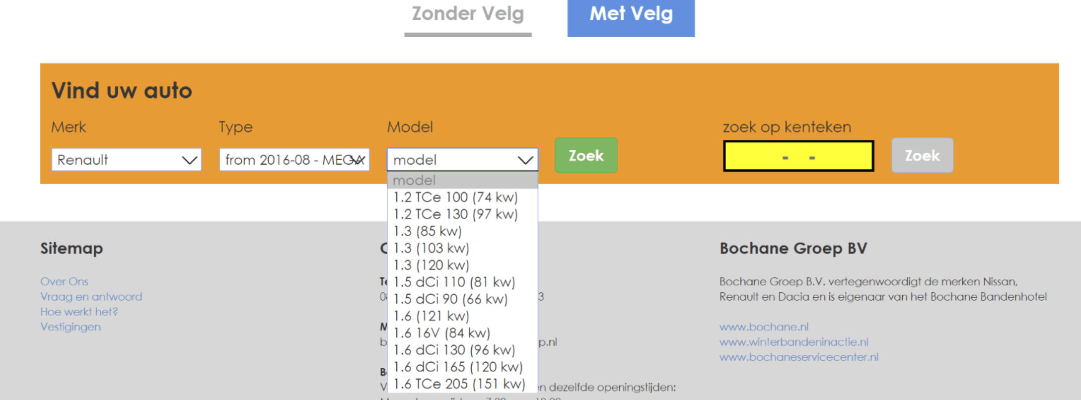

Megane met 1.3 motoren in lijstje
Op deze URL: http://bandeninactie.nl/pages/nieuw/Home#/rims
Een website van Bochane, staat de Megane 1.3 vermeld met 103KW en 120KW, dit is een selector voor banden+velgen :)
Dat die motoren eraan komen was natuurlijk al wel bekend ;) maar ze staan dus ook al in de systemen.

glade008 schreef op dinsdag 27 februari 2018 @ 13:18:
De mijne is ook 20 januari besteld, ook 1.2 TCE 130 EDC.. begin mei word hij geleverd maar ook nog niets gehoord over nieuwe motor... kan dit nog?
Bij de Bochane-groep lijkt de 1.3 TCe al wel in de database te staan bij de Mégane:
Afbeeldingslocatie: https://i.imgur.com/cYDQw1f.png
Maar wat ik dus vorige week begreep is dat er nog geen productie-akkoord is, terwijl de 1.2 TCe130 niet meer bestelbaar is. Of ie helemaal niet meer gemaakt wordt weet ik niet, maar gezien jullie reactie met vertraagde levertijd én dat de GS van mijn collega is vertraagd met wel de 1.2 -> 1.3 wissel lijkt het me een logisch verband.
Volgende week ben ik in Genève tijdens de tweede persdag. Zal eens kijken of de pr-dame van RN er dan nog is.
