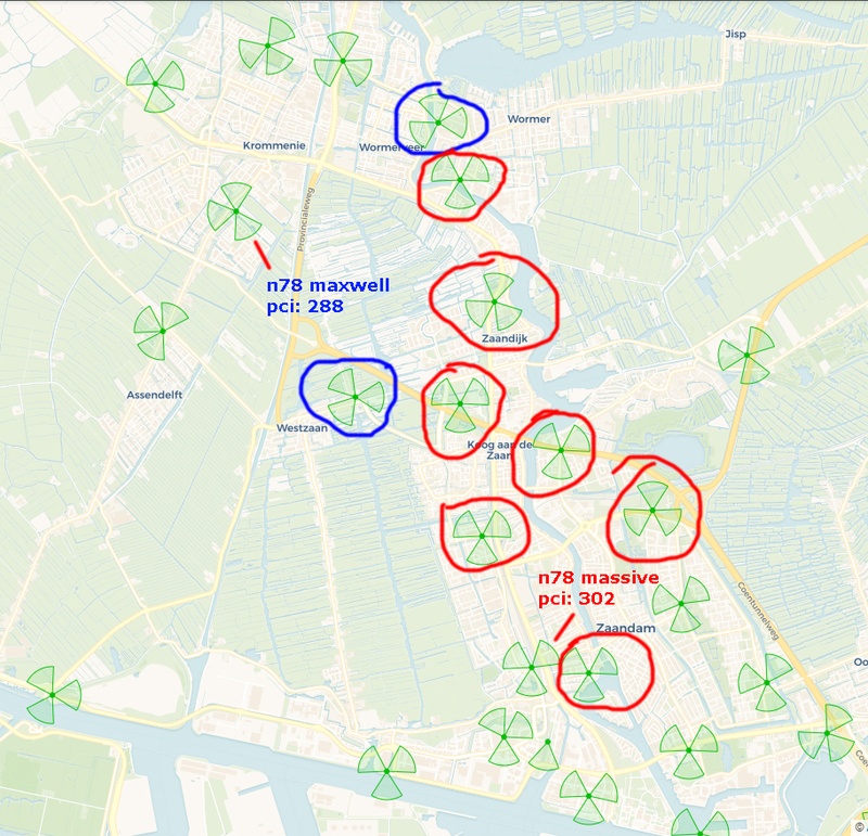

netblade schreef op maandag 26 augustus 2024 @ 10:21:
Hoe werkt dat inter-ca nu eigenlijk
Ik woon in Zuid Alphen aan den Rijn, er staat hier binnen een straal van 5KM geen enkele 3500 site en toch ontvang ik in de halve stad een 'brak' 3500 signaal wat mn snelheden echt niet ten goede komt. Had gehoopt dat er een site in de buurt zou zijn maar nee. 5g wil op mn samsung daardoor ook geen LTE1400 meer koppelen.
Ja sinds N1 is B32 met 5G al zo goed als overal verdwenen met nieuwe Samsung telefoons.
We gaan bidden dat de nieuwste grote update dit gaat fixen.
En ja, N78 intersite CA komt buiten echt heel ver.
Een test:
Afbeeldingslocatie: https://tweakers.net/i/kFWfoghxop2V5XB7weySSWivva0=/800x/filters:strip_icc():strip_exif()/f/image/NWg3UAvBp8yHDk1uJxhukcUL.jpg?f=fotoalbum_large

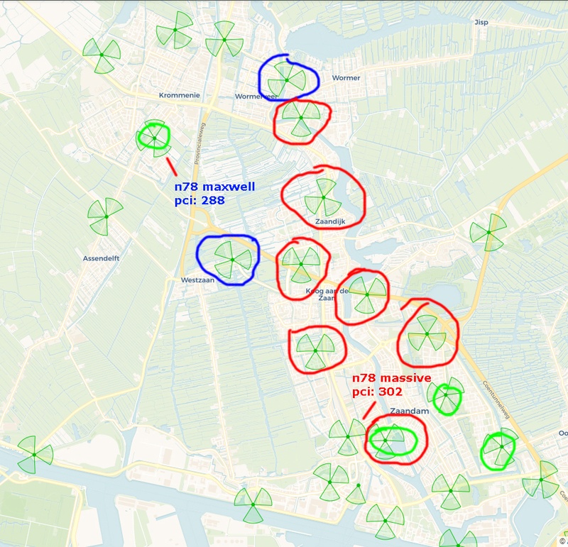

En even een snelle update van dit plaatje:
De mast ernaast met rode circel is nu ook Maxwell en rechts stonden er al twee:
Afbeeldingslocatie: https://tweakers.net/i/u1tatheFQW2R2mEUXxviW59X53I=/800x/filters:strip_icc():strip_exif()/f/image/hdgoPUonPAYA7NnyDGTZFTjB.jpg?f=fotoalbum_large
De drie groene circel sites zijn dus Huawei Maxwell N78 antennes.
Die regio dus weinig intersite-ca want eigen mast heeft N78.
Ten noorden van Station Zaandam, waar dus Massive Mimo N78 panelen hangen, overal intersite-ca verbinding met één sector.
In mijn geval: B3 + N1 + N78 (NR CA, Intersite CA) + B7 + B20 (meestal) of B8.

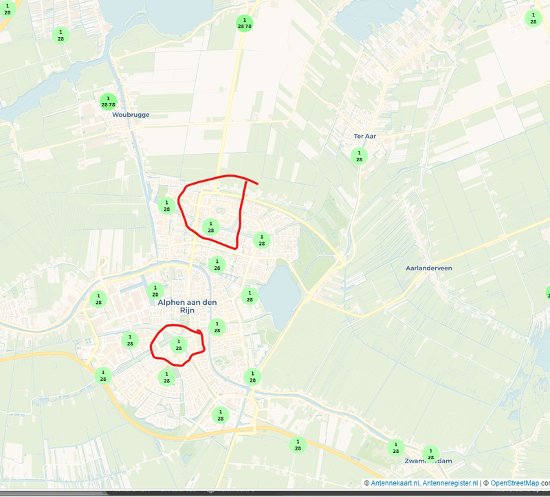

Afbeeldingslocatie: https://tweakers.net/i/229Iny1oyczxVMV16b6HJMPoFkc=/800x/filters:strip_exif()/f/image/MkE79T6htiIx7QnYyW5470oG.png?f=fotoalbum_large
Nou ik woon dus bij het station, er zijn hier een 3tal sites 'in de buurt' die 3500 hebben, ik vind het nog al wat als ik bij het station een site van Nieuwkoop denk ik opvang? Of die site bij de N207 maar alsnog vind ik de afstand veel te ver.
Overigens heb ik nog wel plekken waar ik B32 krijg icm 5G maar dat worden steeds minder plekken.
De site bij de haven in Alphen (tv mast) is bijvoorbeeld zo'n voorbeeld, in bereik van die site krijg je gewoon B32 bij 5g in CA.
Rode circels zijn de plekken waar ik sowieso een CA met N78 opvang, nooit als primaire band overigens.
[ Voor 14% gewijzigd door netblade op 26-08-2024 10:52 ]

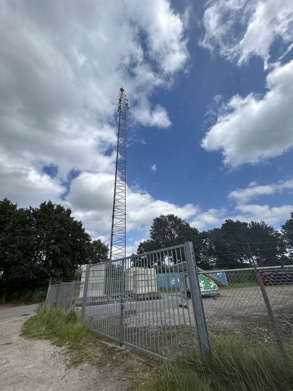

Iets noordelijker (aan het doodlopende straatje) van deze verwijderde mast is een tijdelijke mast geplaatst. Wellicht dat het correleert. Grondapparatuur was slecht te zien.
Afbeeldingslocatie: https://tweakers.net/i/Hr21qeLbqEpdxwZweRq78gahsWk=/x800/filters:strip_icc():strip_exif()/f/image/SdSUpzurgB3I7Jw1zUfhlYGy.jpg?f=fotoalbum_large

jant schreef op maandag 26 augustus 2024 @ 11:04:
Als ik moet gokken, en dat moet, dan denk ik dat die mast Vodafone is.
Sowieso geen KPN.
