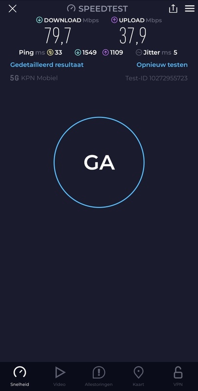

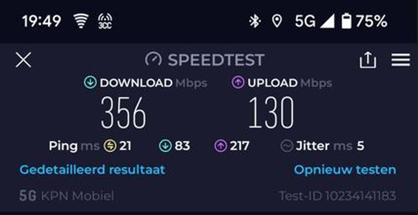

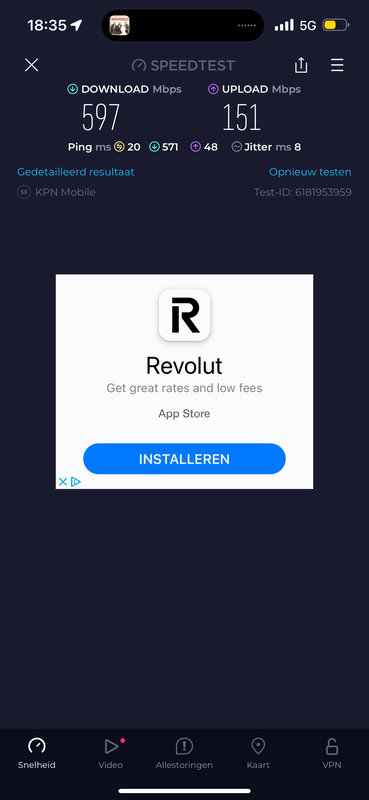

Zit een harde cap op mn abo blijkbaar, maximaal 500Mbit hier, abo uit 2022. Of de A4 was dusdanig druk dat er niet meer uit te halen valt. Maar ik heb verder nog nooit hoger dan 500 gehaald.
Afbeeldingslocatie: https://tweakers.net/i/S_UHGWYwvIT-5vNKvjxuW7Dlkc8=/x800/filters:strip_icc():strip_exif()/f/image/hMyfDsTe0Rb2svJPH5GWz4bK.jpg?f=fotoalbum_large
Al met al nog niet slecht tijdens de spits
Edit omgezet naar een esim geeft mij hogere snelheden, van de week nogmaals even testen.

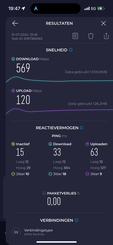

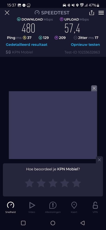

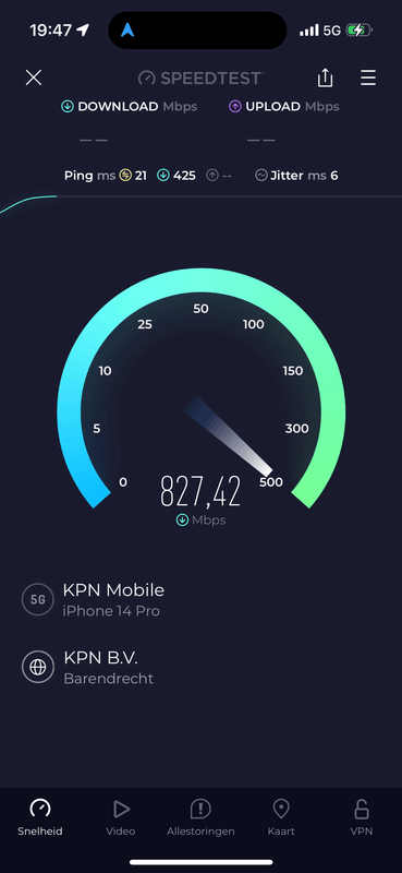

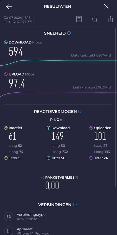

Ook in Hoorn (NH) 5G n78 gespot, in vergelijking met eerst was dit een topsnelheid. Getest met een oud regulier unlimited abbo Afbeeldingslocatie: https://tweakers.net/i/44V7P3OD6CGMxMGTiSAPXYx2nmI=/x800/filters:strip_exif()/f/image/wbzuhG8zVEIPlLjEMD3blPqb.png?f=fotoalbum_large
Afbeeldingslocatie: https://tweakers.net/i/0D9E-hMYimP3jgzUh_QVICZgZk8=/x800/filters:strip_exif()/f/image/OJDzlmJpmQAabyxm0ip0b4X1.png?f=fotoalbum_large
[ Voor 3% gewijzigd door Joostglas op 11-07-2024 18:39 ]

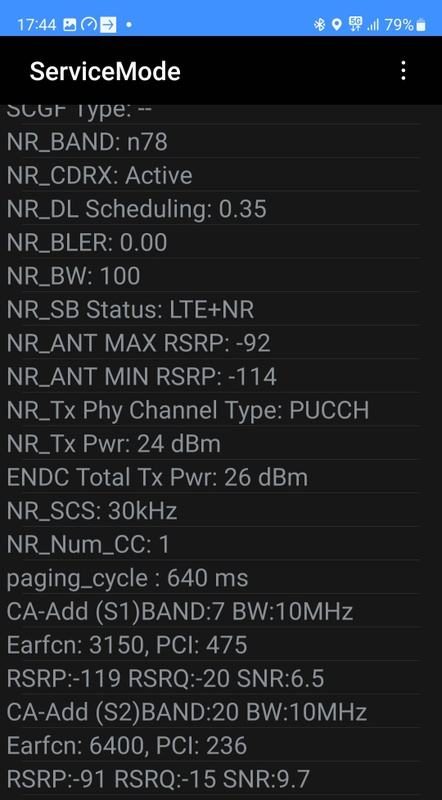

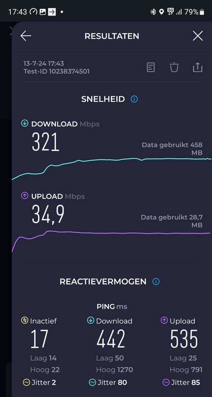

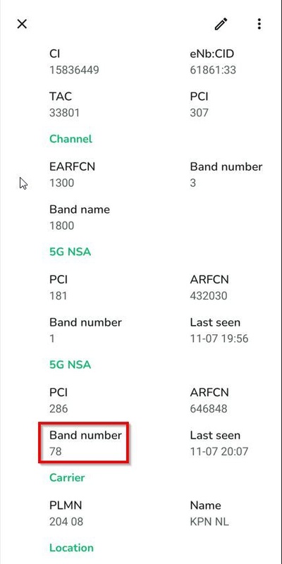

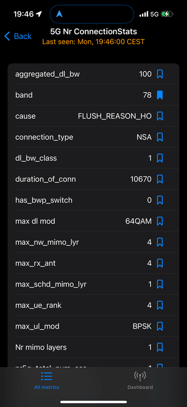

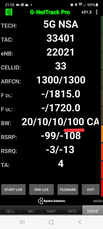

Dit is met een 300Mbit-abonnement van KPN op N78 in Amersfoort. Er lijkt niet heel strak gecapt te worden (of de meetmethode van Speedtest is wat positief, dat kan natuurlijk ook).
Afbeeldingslocatie: https://tweakers.net/i/KpXGch0XocvxDCkmbix_CMf-LoM=/full-fit-in/4920x3264/filters:max_bytes(3145728):no_upscale():strip_icc():fill(white):strip_exif()/f/image/OEjT5ATA1wyy2CEfdp1fKKp0.jpg?f=user_large
Afbeeldingslocatie: https://tweakers.net/i/PVMPPm8VLWXh5GHBstbRn7HlkXI=/x800/filters:strip_icc():strip_exif()/f/image/B5I8dhdyPFCXMWH64MfeGdgZ.jpg?f=fotoalbum_large

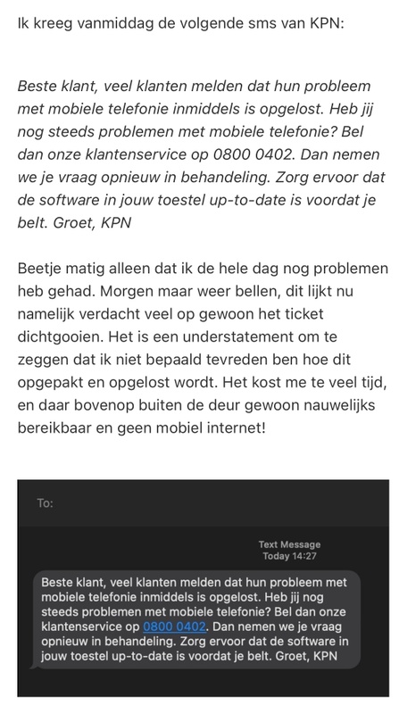

Me vriendin heeft dus vanmiddag met KPN gebeld (iPhonr 12 Pro) en al tijdje last. Overal online staat er dus dat KPN nu compensatie aanbiedt maar telefonisch wordt dit weg gewimpeld. Ze zeggen dat het probleem niet bij hun ligt. Is er al iemand die compensatie heeft gekregen?

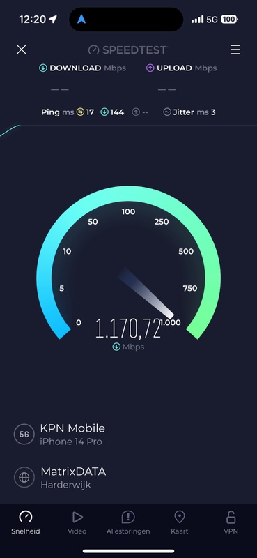

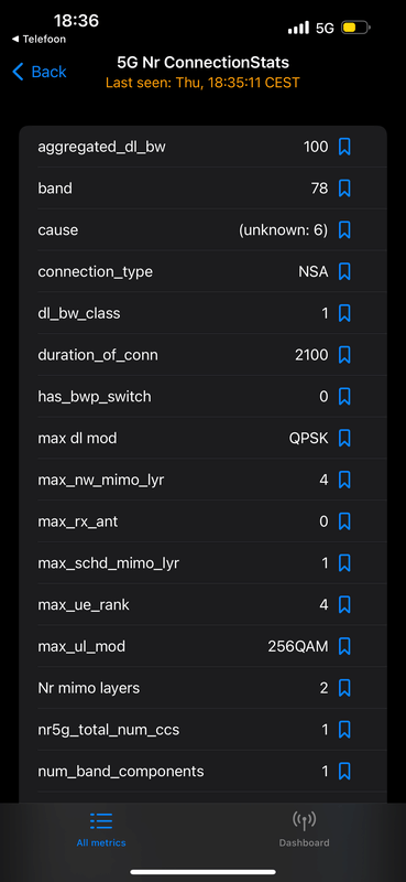

Best prima snelheid op zaterdagmiddag in het centrum van Rotterdam Afbeeldingslocatie: https://tweakers.net/i/zXVZ--jVq8E7H17mkxwtnnDf6z8=/x800/filters:strip_icc():strip_exif()/f/image/mGv64CrmiyHbOGyMHaOtnfhk.jpg?f=fotoalbum_large
Afbeeldingslocatie: https://tweakers.net/i/RHPXWpJw__EXAAOVYgYQt_BOyFk=/x800/filters:strip_icc():strip_exif()/f/image/y11SrluR6ruqXqWKVLinDfcY.jpg?f=fotoalbum_large

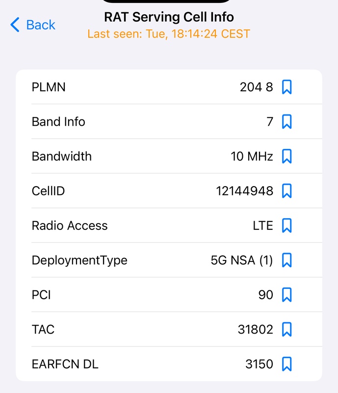

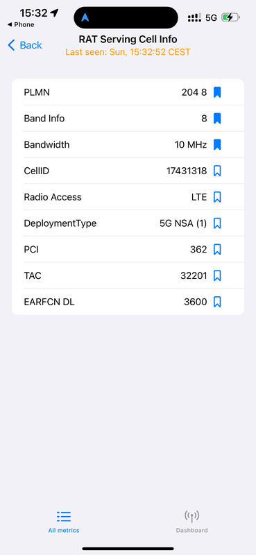

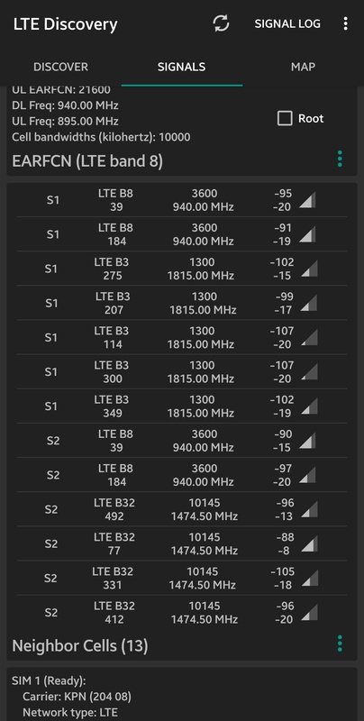

Bij het zoeken naar N78 locaties viel het mij ook ineens op dat KPN nu 10MHz lijkt te gebruiken voor B8 (900MHz). Ik weet niet of dit iets recents is, en of dit hier ook al eens ter sprake is gekomen, maar het is mij in ieder geval pas nu opgevallen! :)
Afbeeldingslocatie: https://tweakers.net/i/CRN3FfFY0evTJSoM5L_3_6I_hXA=/x800/filters:strip_exif()/f/image/ZnIF4yC7dGn0OvYqbxKsFASO.png?f=fotoalbum_large
KPN heeft dan neem ik aan gemerkt dat het gebruik op GSM zodanig is afgenomen, dat ze 2G gewoonweg enkel via de guardband van hun 10MHz bok kunnen zenden, zonder capaciteitsproblemen.
Er zullen neem ik aan dan ook wel wat subcarriers in deze 10MHz brede LTE900 band uitgeschakeld zijn?
Dit zal toch niet ook hebben kunnen bijdragen aan de recente problemen met KPN en iPhone 11 en 12 series, waarbij de telefoon regelmatig terugvalt naar 2G (edge) en daarop blijft hangen?
Het blijf me ook verbazen dat KPN het óf niet lijkt te weten wat het probleem is, óf dat ze het wél weten, maar dat ze deze unieke settings die ze gebruiken (en VF & Odido niet) dus niet uit kunnen of willen schakelen, zodat deze flink grote groep telefoons geen problemen meer zullen ondervinden.

  • turkeyhakan
  • Laatst online: 07:07
Vandaag een mast opgezocht die volgens Antennekaart de nieuwe band 78 ondersteunt.
Via mijn iphone gekeken welke band die connected was, bleek dit band 20 (10 MHz) te zijn..
Met mijn onbeperkte abbo uit 2022 piekte ik rond de 870 Mbit download. Dit werd snel minder en speedtest.net kwam uit op: 530 Mbit download en 117 Mbit upload.
Toch wel netjes!

Toch wel netjes!
iPhones zijn helaas niet superactueel wanneer je de fieldservice mode gebruikt. Er staan wel wat leuke dingen tussen maar echt veel informatie krijg je niet zichtbaar.
Zo is band 20 4G, zegt dus vrij weinig aangezien je speedtest veeeel meer liet zien.

Vandaag ook naar een mast gereden hier die band 78 uitzendt. Gekeken met de field test op de iPhone die al eerder aangezet tijdens het rijden want dan zie je hem verspringen als er iets veranderd.
Afbeeldingslocatie: https://tweakers.net/i/H3N2waAh8qtJyxkiMR-WNOjNz4I=/x800/filters:strip_exif()/f/image/3NajkcwB4jt1fjZUkQvQMO3L.png?f=fotoalbum_large
Daarna Speedtest gedaan. Deze begon over de 1000Mbps, maar zakte daarna snel tot rond de 550Mbps.
Afbeeldingslocatie: https://tweakers.net/i/9Ffocm_PnQuJ1zU3RSRD_lwmhzk=/x800/filters:strip_exif()/f/image/bvZgGa09oGnms8snzpwuCOaM.png?f=fotoalbum_large
Daarna nog een test gedaan en na het starten een printscreen gemaakt, maar zakte daarna weer richting de 550Mbps.
Afbeeldingslocatie: https://tweakers.net/i/MsgyuxJ-7oJQVe4cIugWBBA1WyQ=/x800/filters:strip_exif()/f/image/JHnQft2GUfJloQw9lrid6kke.png?f=fotoalbum_large

In de buurt staat een antenne in een rustig industrieterrein. Speedtest piekt tot boven de 1200Mbps en kakt daarna in tot 550-600Mbps (oud Unlimited abo).

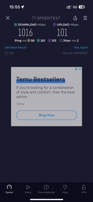

  • rensvanaarden
  • Registratie: Mei 2017
  • Laatst online: 07:08

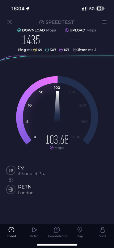

Via O2 simkaart uit UK op KPN 5G in Tilburg. Afbeeldingslocatie: https://tweakers.net/i/2y5iGzs9n_lbG0mKVBz4QjNLrOI=/x800/filters:strip_exif()/f/image/xfWOYLZZvg50AynUOjLoeuGC.png?f=fotoalbum_large
Afbeeldingslocatie: https://tweakers.net/i/P2Mkr0cvxVd8SoY96T708t8mscg=/x800/filters:strip_exif()/f/image/DsxNM10boa0Jro1PQs4pgJBU.png?f=fotoalbum_large
  • Sorcerer8472
  • Laatst online: 31-07 12:27
Met buitenlandse simkaart haal je dus veel hogere snelheden, echt weer een mooie KPN-streek :')
  • rensvanaarden
Sorcerer8472 schreef op donderdag 18 juli 2024 @ 16:15:
Bij Odido met deze simkaart haal ik 1800mbps op sommige plekken. Redelijk normaal dat providers hun netwerk zo openstellen. Ze krijgen per mb betaald natuurlijk
  • Sorcerer8472
rensvanaarden schreef op donderdag 18 juli 2024 @ 16:17:
Zo, da's echt dichtbij het theoretische max.
Klopt, hoewel ze voor niet-unlimited abo's bij KPN ook in principe er baat bij hebben dat mensen zo veel mogelijk gebruiken.
Btw, ik heb het idee dat KPN roaming-verkeer afknijpt op 250 Mbps. Zelfs op mmWave in de VS ben ik hier niet overheen gekomen (250 down, 132 up). Wat voor ervaring hebben anderen hiermee?

Kom net het volgende tegen op het communityforum van KPN:
Afbeeldingslocatie: https://tweakers.net/i/orrsg6W8_AsaoTp0PrIx6OlGp6s=/x800/filters:strip_icc():strip_exif()/f/image/X9vVdLdzgYeKGKOPx8D4rR9x.jpg?f=fotoalbum_large
Dit zou echt schandalig zijn. Zijn er hier mensen met dezelfde sms, of waar de problemen wel opgelost zijn?

Gisteren even een Speedtest (naar KPN Barendracht) gedaan in een volle Adelaarshorst (9 tot 10K mensen aanwezig) in Deventer.
Viel mij niet tegen op mijn iPhone 12 mini, met een 10GB Hussel abonnement. Die 10GB zijn er in de praktijk trouwens 24, iets met gratis en bonus enzo.
Afbeeldingslocatie: https://tweakers.net/i/MSSFa0lCEUhLr13IvQIIyAHRcA4=/x800/filters:strip_icc():strip_exif()/f/image/tLpiplTfNf314voHarcNHupK.jpg?f=fotoalbum_large

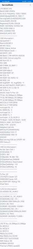

Met de app LTE-Discovery (5G NR). En ook een poosje draaiende gehad terwijl ik wat rondgereden heb. Maar geen idee verder. Zal voor de zekerheid nog eens naar de voet van die mast rijden.
Afbeeldingslocatie: https://tweakers.net/i/sz_5JIKJKK-0RAdf4HQoB8GrKm4=/x800/filters:strip_icc():strip_exif()/f/image/3AeUppAgbI0whL3qtFA4LDl1.jpg?f=fotoalbum_large
Edit: ben naar de maast gereden en bleef daar zo'n beetje het zelfde zien in LTE Discovery. Telefoon herstart en toen gaf de status *#0011# wel band n78 aan. Speedtests gedaan en tikte keurig steeds weer 735Mb downstream en rond de 80 a 100Mb upstream. Telefoon toont wel gewoon NR NSA en niet SA.
Maar moraal lijkt wel dat:
A. de telefoon moet opstarten binnen het bereik van een n78 mast
B. de juiste band alleen te vinden is via *#0011# zoals je al zegt.
Maar goed ben blij dat ik deze ervaring met 3.5Ghz 5G weer wijzer ben! Bedankt voor je hulp!
[ Voor 20% gewijzigd door Henkie-Jan op 28-07-2024 11:02 ]

Ik heb het gevoel dat N78 op een site dicht bij huis is geactiveerd.
Echter het signaal en de snelheden zijn niet wat ik er van verwacht, hoger dan 500mbit kom ik niet, soms slechts rond de 200 met een ping van in de 100 en de band wordt lang niet altijd gekoppeld.
Daarnaast ben ik sindsdien B32 kwijt, en worden B7 + B8 of soms B20 naast B3 gekoppeld. B32 zie zie ik pas als ik in de buurt van sites ben die geen b78 hebben.
M'n toestel betreft een S23 met de laatste updates geinstalleerd.
Herkennen meer mensen dit 'probleem'?

Hier ook dat probleem. Ik heb een Samsung S24 plus. Maar het koppelen van banden is op het moment drama. Sinds de uitrol is het er bij mij niet veel beter op geworden.
Afbeeldingslocatie: https://tweakers.net/i/DqDSN8Ch0ExVsA1c_6siNvtngnA=/x800/filters:strip_icc():strip_exif()/f/image/yFVVWblTHl6vmnPfzPJw5jke.jpg?f=fotoalbum_large
Afbeeldingslocatie: https://tweakers.net/i/NHXMRsf4w13GatUnEXcxX-JrWlM=/x800/filters:strip_icc():strip_exif()/f/image/1ThfOXm6BJtQbhXCUeiy5RGG.jpg?f=fotoalbum_large

Ik gebruik op mijn Samsung S21 de app G-NetTrack. Aan de BW kan ik zien (100) dat mijn telefoon n78 (3.5Ghz) gebruikt.
Afbeeldingslocatie: https://tweakers.net/i/d4dFe59qOoWWDyVp6XvXN6KuB7o=/x800/filters:strip_icc():strip_exif()/f/image/fQ40iJdGVqEw9gBhiqNDNYbp.jpg?f=fotoalbum_large
