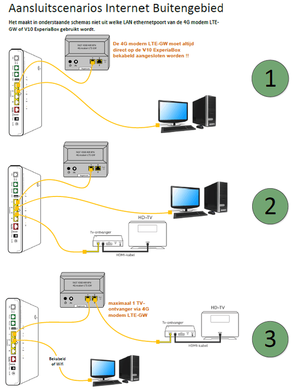

@Barre73 Dit betreft een speciale constructie waarin een langzame ADSL verbinding wordt ondersteund door een 4G modem dat aan de Experiabox wordt gekoppeld.
Afbeeldingslocatie: https://tweakers.net/i/fkLHbQvMA7BvuYAu5oRiVl_pZp0=/x800/filters:strip_exif()/f/image/ovIizRL75SFbaJKiuWyR1xP2.png?f=fotoalbum_large
De buitenantenne komt aan het 4G modem om dat signaal te verbeteren (want de 4G mast staat in het buitengebied vaak ook niet dicht bij).
Dit is een optie die vanuit KPN aangeboden wordt.
[ Voor 68% gewijzigd door Leader98 op 13-03-2022 11:09 ]

Dat weet ik allemaal wel (KPN SIB hybride) maar daar ging mijn vraag niet over. Hij noemt een buitenantenne in combinatie met een eigen Accesspoint. Dus daar wil ik iets meer van weten.
NB: Waar komt die afbeelding vandaan? Want je TV decoder direct op je 4G modem aansluiten zou niet mogen werken. De multicast streams voor TV komen niet via de 4G verbinding maar alleen via de DSL lijn.
[ Voor 10% gewijzigd door Barre73 op 13-03-2022 11:17 ]
Excuus, ik had niet goed gelezen. Het accesspoint waar de vraag over gaat zit dus NAAST het 4G modem aan de Experiabox verbonden...
Het plaatje komt van het KPN forum.

Ik kon 2 dingen niet vinden op de site van KPN, iemand die het hier weet?
Is die 50mbit een strakke cap of het minimum wat je krijgt.
Kun je 2 tv’s met de 4G modem er bij?
  • rscheper
  • Laatst online: 16:59
Roy Tollenaar schreef op maandag 31 oktober 2022 @ 11:35:
Volgens mij kun je geen KPN tv over deze 4g modem doen, althans dat zeiden ze 4 jaar geleden tegen mij.

Wij kunnen wel twee decoders gebruiken in combinatie met de 4G modem. Ik weet niet zo goed wat de beloofde prestaties van het 4g-modem zijn.

De 4g levert maximaal 50 Mbits extra. Voor tv kijkt kpn enkel naar de snelheid zonder 4g. 7 Mbits zal denk ik te weinig zijn voor tv.

4g buitengebied is alleen voor het internet gedeelte, tv stream loopt via dsl en niet op 4g. dus geeft kpn max 1 tv ontvanger aan gaat dat ook niet meer worden met de booster erbij op

Ik was toevallig dit weekend op lokatie waar de 4G combo verbinding draait en zonder 4G modem erbij kwam de ADSL verbinding niet boven de 11Mbit en MET 4G modem erbij haalden we 80Mbit (beide downstream).
Geen TV decoders daar, dus of dat werkt kan ik niet zeggen.
  • Roy Tollenaar
  • Laatst online: 17:25
Heb even contact gehad met KPN 2 tv boxen is mogelijk (heb gezegd dat er maar 1 tegelijk aan staat) en kan er nu een 2e bij nemen maar geen garantie dat het werkt als ze beide aan staan. Kwa snelheid zullen we wel zien, telefoons hoeven op zich niet op de wifi dat bespaart alweer wat bandbreedte.
