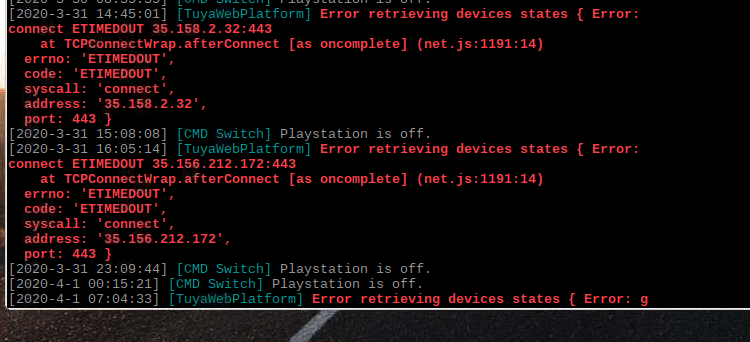

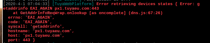

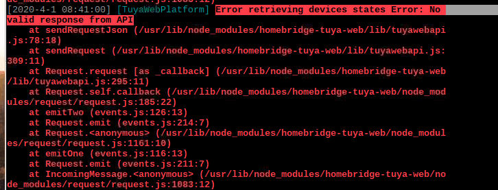

Ik heb werkelijk geen idee hoe ik dit kan oplossen. Google helpt me in dit geval ook niet echt haha.
Hebben jullie een idee?
Afbeeldingslocatie: https://tweakers.net/i/C9rcPBPIJapLOHpF__FDpf-hi28=/232x232/filters:strip_exif()/f/image/kvzCsiwyUsNgeSlECkwsxcLI.png?f=fotoalbum_tileAfbeeldingslocatie: https://tweakers.net/i/0CLstmYKHLcdDedb1bNVzxH_7-8=/232x232/filters:strip_exif()/f/image/XI11SDuBz7Xoci2FKZvauOMq.png?f=fotoalbum_tileAfbeeldingslocatie: https://tweakers.net/i/0L72wWXKDwwzJPOnHQMjxl0mbEA=/232x232/filters:strip_exif()/f/image/RuKYkSzUbku0N8O7QxfhveID.png?f=fotoalbum_tile

Shadow343 schreef op woensdag 1 april 2020 @ 14:23:
Hey allemaal!
Klein probleempje (blijkbaar). Ik heb homebridge al een tijdje geïnstalleerd en buiten dat ik hem 1x in de maand even moet rebooten loop ik niet tegen problemen aan. Nu heb ik 3 weken geleden van de Action een switch geïnstalleerd samen met Tuya en deze gekoppeld aan homebridge. Dit gaat goed echter krijg ik na 3/4 dagen de volgende meldingen tussendoor (bijlage).
De kans is aanwezig dat na een paar dagen homebridge crashed. Even de terminal opnieuw starten met homebridge en het werkt weer.
Er is geen ‘bijlage’? 🤷🏻

Serena schreef op woensdag 1 april 2020 @ 18:30:
Woops! Zijn nu toegevoegd haha.

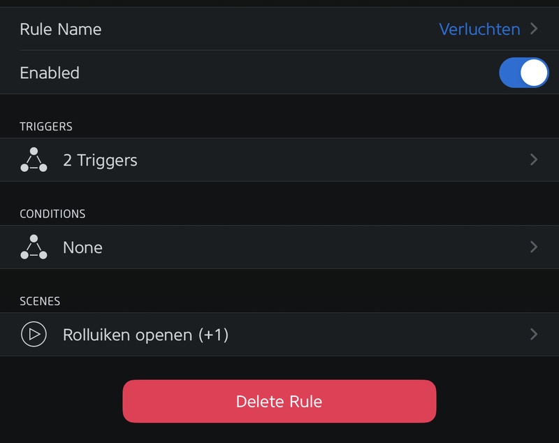

Ik heb een issue waar ik niet uit kom:
Mijn zonnescherm moet inklappen indien de windsnelheid hoger is dan x.
Ik heb homebridge draaien met (wat voor deze case relevant is):
-Connexoon RTS plugin om via homekit mijn zonnescherm open/dicht te doen
-Homebridge Weather Plus met windsnelheid en regen.
De windsnelheid en regen zijn beide een bewegingssensor in Homekit. Voor de windsnelheid heb ik een treashold ingesteld van 25. windsnelheid >25 = beweging gedetecteerd
Het issue is als volgt:
Als ik mijn zonnescherm uitklap nadat de windsnelheid bewegingssensor is getriggerd, gebeurt er niks.
Op de npmjs pagina lees ik dat je er een Delay-switch tussen moet zetten, maar dit werkt niet (de Delay switch wordt ook niet aan gezet) waardoor er alsnog niets gebeurd.
Zie ik iets over het hoofd of kan iemand misschien even helpen?
M.i moet de beweging sensor voor de windsnelheid resetten voordat de poll-interval plaatsvind (zodat ie weer getriggerd wordt) maar daar kan ik geen mogelijkheid voor vinden
  • Rgerr
  • Registratie: Juni 2017
  • Laatst online: 25-11 10:26
MrTre schreef op zondag 5 april 2020 @ 16:56:
Gebruik als trigger any change voor de windsnelheid, vervolgens voorwaardelijk >25 en <100 of iets dergelijks.
  • MrTre
  • Laatst online: 27-11 10:24
Rgerr schreef op zondag 5 april 2020 @ 18:20:
Ok, en hoe zet ik dat dan in de config?
  • Rgerr
MrTre schreef op zondag 5 april 2020 @ 18:53:
Dat zet je in de automatisering.
  • MrTre
Rgerr schreef op zondag 5 april 2020 @ 20:21:
Die begrijp ik niet. Ik kan daar (in HomeKit) alleen kiezen voor detecteert beweging of stopt detecteert beweging.
Of moet ik de automatisering ergens anders aanmaken?
  • Rgerr
MrTre schreef op zondag 5 april 2020 @ 20:34:
Als je een andere app gebruikt (bijvoorbeeld Home 4 of Eve) dan kun je voorwaarden in je automatiseringen toepassen.
  • MrTre
Rgerr schreef op zondag 5 april 2020 @ 20:37:
Nice! De Eve app had ik al, maar de rules nog niet geprobeerd.
De conditie (windsnelheid >= 25) werkt en wordt prima geëvalueerd, bedankt!
Ik heb een IP-camera als motion sensor in HomeKit, dus die heb ik als trigger ingesteld (heeft die tenminste ook een doel, bij elk blaadje wat beweegt gaat ie af)
  • Rgerr
MrTre schreef op zondag 5 april 2020 @ 21:13:
Mocht dit toch niet lekker werken op termijn (de conditie staat namelijk niet afbakend) dan kun je nog een extra weather accessoire aanmaken in je Homebridge config, feitelijk dezelfde kopieëren. Dit accessoire kun je dan ook in je automatisering opnemen met bijvoorbeeld <200. Hetzelfde accessoire twee keer in een automatisering gebruiken is niet mogelijk namelijk, vandaar dat je dan hetzelfde accessoire twee keer in je config zet.
  • MrTre
Bedankt! Dat ga ik doen als het niet goed werkt inderdaad.

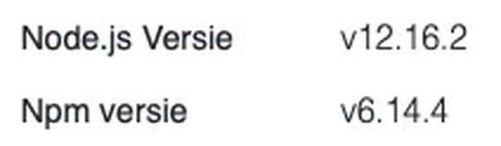

Had wat issues met Ewelink plugin (sonoff). Blijkbaar is het internet kapot gegaan met een certificaat (AddTrust External CA Root) en geeft homebridge de melding dat het certificaat verlopen is, bijv:
2020-5-30 18:16:08] [eWeLink] An error was encountered while requesting a list of devices. Error was [Error: certificate has expired]
Als je op een node zit voor v10 (misschien ook latere versie 11) kan daardoor homebridge niet meer goed laden.
Als meer mensen hier problemen mee hebben, je kan je node updaten om het te verhelpen, zie deze GitHub heb het zelf alleen nog niet geprobeerd, want was inmiddels al bezig met een schone installatie van homebridge.

Ik zou dit soort zaken met home+ oplossen dat bij ANY CHANGE, en dan als conditie de waarde. Zo poll je elke keer of er aan de condities voldaan wordt zodra er _een_ wijziging optreedt in de temperatuur.
Afbeeldingslocatie: https://tweakers.net/i/owFZFe-W5APz7PFvcA8H8aw3R0s=/800x/filters:strip_icc():strip_exif()/f/image/lQ85xNXJ1WnrxFFMkmT1iv48.jpg?f=fotoalbum_large
In jouw geval kun je dan:
ALS any change, IF apparent temp <= 20 OR temp <=17,5, DAN rolluik openen.
Sowieso moet je daar meerdere condities invoeren, anders gaat ie op allerlei momenten open, ook wanneer dat dat niet de bedoeling is.
[ Voor 9% gewijzigd door paQ op 02-06-2020 20:30 ]
De any change is idd misschien nog beter om dan de condities op toe te passen. Dank je wel voor de tip!
