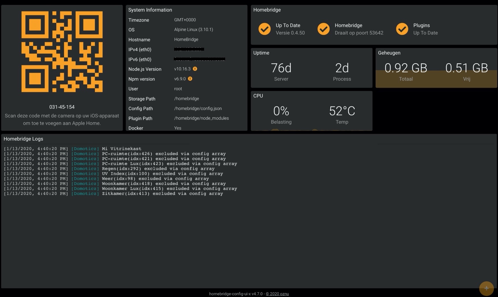

  • funske
  • Laatst online: 31-01-2023
Deze week de laatste update voor Homebridge uitgevoerd en het ziet er allemaal prima uit.
Afbeeldingslocatie: https://tweakers.net/ext/f/euY8RWvJ3nuV4S1dBwWdpVX1/thumb.jpg
Het was even wennen met het verschuiven van die losse widgets, maar uiteindelijk komt het wel goed.
Wat ik alleen niet zo goed snap zijn de uitroeptekens achter 'Node.js Version' en 'Npm version'?
Alles werkt al maanden zonder enige aanpassing prima; de enige wijzigingen zijn de updates die zich af en toe
melden.

stevenP schreef op vrijdag 10 januari 2020 @ 08:40:
Heel fijn, zo'n uitgebreid topic en OP, hoop van opgestoken :*)
Ik ben aan het worstelen om mijn huidige Pi Zero W met domoticz te upgraden naar 'ook bereikbaar via homekit'. Los van de strubbels om npm alsnog draaiend te krijgen op dit arm61 bordje, zie ik ook in de tutorials staan over de bereikbaarheid, namelijk raspberrypi.local:8080 - maar daar draait nu de interface van Domoticz.
Kortom, zie ik nu beren op weg of werkt het inderdaad niet door beiden op het zelfde systeem draaiend te hebben?
Zeker wel, alleen dien je dan de poort te veranderen. Uit m’n hoofd gaat dat voor domoticz het eenvoudigst, maar even googelen gaat je hier vast mee helpen!
funske schreef op maandag 13 januari 2020 @ 17:56:
melden.
Uitroeptekens houden in dat ze ge-update kunnen worden. Dat gaat alleen niet via de interface, maar via terminal.

  • funske
Rgerr schreef op maandag 13 januari 2020 @ 21:32:
Dat idee had ik al, maar ik dacht dat ik dit standaard in mijn crontab had staan.
Maar dat was dus niet zo. Dus maar even crontab aangepast en daarna
sudo apt-get update
sudo apt-get upgrade
sudo reboot
Nu laat hij alleen nog maar een uitroepteken zien achter
Npm version v6.9.0
Hoe kan ik die makkelijk updaten?
Have Fun Funske
  • Rgerr
  • Registratie: Juni 2017
  • Laatst online: 25-11 10:26
funske schreef op dinsdag 14 januari 2020 @ 13:03:
sudo npm install -g npm
  • funske
Rgerr schreef op dinsdag 14 januari 2020 @ 13:20:
Thanks!!
Kan ik dat ook in mijn crontab zetten?
Have Fun Funske
  • paQ
  • Laatst online: 01:33
Ik zou daar toch mee uitkijken hoor.
Niet alle plugins zijn zomaar even compatible. zeker niet de oudere die weinig/geen updates hebben.
voor wat betreft node althans
  • funske
Ik snap het even niet meer.......
Als ik nu, na de uitgevoerde update en upgrade, kijk staat er nog steeds hetzelfde:
Node.js Version v10.16.3
Npm version v6.9.0
Met bij allebei weer een vraagteken; dus heeft niets geholpen / uitgemaakt?
Have Fun Funske
  • paQ
sudo reboot (voor npm denk ik)
  • funske
Had ik ook al gedaan.....
Zojuist nog een restart van mijn Raspberry gedaan, maar met hetzelfde resultaat
[ Voor 62% gewijzigd door funske op 14-01-2020 13:55 ]
Have Fun Funske
  • paQ
sudo npm cache clean -f
  • funske
Na bovenstaande uitgevoerd te hebben staat er achter "Npm version v6.13.6", dus die is geüpdatet, maar achter "Node.js Version" staat nog steeds "v10.16.3 "
En als ik op het vraagteken klik zie ik dat versie 12.14.1 de laatste is.
Maar n.a.v. jouw opmerking:
paQ schreef op dinsdag 14 januari 2020 @ 13:40:
weet ik niet of het wel verstandig is om dit zomaar te updaten.
Want ik lees hier wel meer problemen met versies van Node.js
Maar blijkbaar heeft
sudo apt-get update
er dus niet voor gezorgd dat de Node.js is geüpdatet.
Dus ik weet het nu even niet meer.......
Heb nu zoiets in de trant van "if it ain't broken, don't fix it
Have Fun Funske
