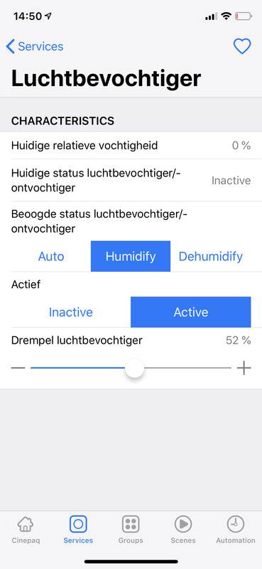

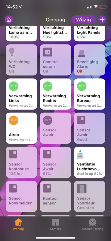

weet iemand van een plugin waarbij je de characteristic humidifier kunt instellen/kiezen?
ik heb middels deze GPIO plugin
https://www.npmjs.com/package/homebridge-gpio-onoff
Deze service geïnstalleerd:
24
25
26
 * Service "Humidifier Dehumidifier"
Service.HumidifierDehumidifier = function(displayName, subtype) {
  Service.call(this, displayName, '000000BD-0000-1000-8000-0026BB765291', subtype);
  // Required Characteristics
  this.addCharacteristic(Characteristic.CurrentRelativeHumidity);
  this.addCharacteristic(Characteristic.CurrentHumidifierDehumidifierState);
  this.addCharacteristic(Characteristic.TargetHumidifierDehumidifierState);
  this.addCharacteristic(Characteristic.Active);
  // Optional Characteristics
  this.addOptionalCharacteristic(Characteristic.LockPhysicalControls);
  this.addOptionalCharacteristic(Characteristic.Name);
  this.addOptionalCharacteristic(Characteristic.SwingMode);
  this.addOptionalCharacteristic(Characteristic.WaterLevel);
  this.addOptionalCharacteristic(Characteristic.RelativeHumidityDehumidifierThreshold);
  this.addOptionalCharacteristic(Characteristic.RelativeHumidityHumidifierThreshold);
  this.addOptionalCharacteristic(Characteristic.RotationSpeed);
inherits(Service.HumidifierDehumidifier, Service);
Service.HumidifierDehumidifier.UUID = '000000BD-0000-1000-8000-0026BB765291';
Hele bestand:
https://github.com/KhaosT...r/lib/gen/HomeKitTypes.js

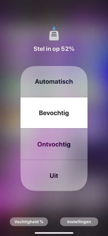

Dit installeert alleen een humidifier DEhumidifier.
Ergo, je kun tde modus selecteren.
Geeft ook niks, maar ik wil wel de modus kunnen selecteren.
Zodra ik echter een modus selecteer, blijft hij staan op "Stel in op"
Afbeeldingslocatie: https://i.postimg.cc/yYS2Qpqw/Schermafbeelding-2018-10-31-om-17-17-22.png
Afbeeldingslocatie: https://i.postimg.cc/FHxvpC3h/Schermafbeelding-2018-10-31-om-17-17-46.png
Afbeeldingslocatie: https://i.postimg.cc/vT5kBDvG/Schermafbeelding-2018-10-31-om-17-18-08.png
niet echt netjes....
huidige config:
            "accessory": "GPIO-OnOff",
            "name": "Luchtbevochtiger",
            "pin": 7,
            "hapService": "HumidifierDehumidifier",
            "hapCharacteristic": "CurrentHumidifierDehumidifierState",
            "maxValue": 3,
            "minValue": 0
[ Voor 73% gewijzigd door paQ op 31-10-2018 17:18 ]

pffff
ik krijg de karateristiek niet goed werkend :(
24
25
 * Characteristic "Current Humidifier Dehumidifier State"
Characteristic.CurrentHumidifierDehumidifierState = function() {
  Characteristic.call(this, 'Current Humidifier Dehumidifier State', '000000B3-0000-1000-8000-0026BB765291');
  this.setProps({
    format: Characteristic.Formats.UINT8,
    maxValue: 3,
    minValue: 0,
    validValues: [0,1,2,3],
    perms: [Characteristic.Perms.READ, Characteristic.Perms.NOTIFY]
  this.value = this.getDefaultValue();
inherits(Characteristic.CurrentHumidifierDehumidifierState, Characteristic);
Characteristic.CurrentHumidifierDehumidifierState.UUID = '000000B3-0000-1000-8000-0026BB765291';
// The value property of CurrentHumidifierDehumidifierState must be one of the following:
Characteristic.CurrentHumidifierDehumidifierState.INACTIVE = 0;
Characteristic.CurrentHumidifierDehumidifierState.IDLE = 1;
Characteristic.CurrentHumidifierDehumidifierState.HUMIDIFYING = 2;
Characteristic.CurrentHumidifierDehumidifierState.DEHUMIDIFYING = 3;
dat is de hap node-js
config:
            "pin": 7,
            "maxValue": 3,
            "minValue": 0,
            "validValues": [
                0,
                1,
                2,

Pffff...
Ik begin ergens te komen met m'n luchtbevochtiger, maar kom ergens niet uit...
Volgens de homekitnode.js zijn er enkele characteristics required:
allright
            "pin": 7,
            "hapCharacteristic": [
                    "maxValue": 3,
                    "minValue": 0
                "TargetHumidifierDehumidifierState",
                    "maxValue": 2,
                    "minValue": 0
                "CurrentRelativeHumidity",
                "Active"
Maar dit geeft dus een simpele schakelaar, zonder enige opties :?
Hoe de (*&)(&^* implementeer je zoiets in een config :?

Rgerr schreef op donderdag 1 november 2018 @ 14:53:
Is aan/uit dan niet de ingestelde waarde?
Het is Characteristic. RelativeHumidityHumidifierThreshold die ik moest hebben
8)7
            "pin": 7,
            "hapCharacteristic": "RelativeHumidityHumidifierThreshold",
            "maxValue": 100,
            "minValue": 0
*O*
Geeft modus, en %-slider *O*
Afbeeldingslocatie: https://i.postimg.cc/J0Hd1yYz/IMG-63124-C5-D5269-1.jpgAfbeeldingslocatie: https://i.postimg.cc/SKThRMd6/IMG-63124-C5-D5269-2.jpg
Afbeeldingslocatie: https://i.postimg.cc/zvqVNWGn/IMG-6-CCCA70-F5480-1.jpg
Uiteraard leest ie alleen niet de Awair waarde uit, maar dat is vrij logisch eigenlijk.
Dus dan maar automatiseren:
ALS Humidify Active, DAN Osram smart plug Luchtbevochtiger aan
ALS Humidify Inactive DAN Osram smart plug Luchtbevochtiger uit
ALS Drempel luchtbevochtiger 40-45, EN Awair <=43, DAN beoogde status Humidify
ALS Awair >=44, DAN Humidify Inactive
ALS Drempel luchtbevochtiger 46-52, EN Awair <=47 DAN beoogde status Humidify
ALS Awair >=48, DAN Humidify Inactive
[ Voor 5% gewijzigd door paQ op 01-11-2018 15:04 ]

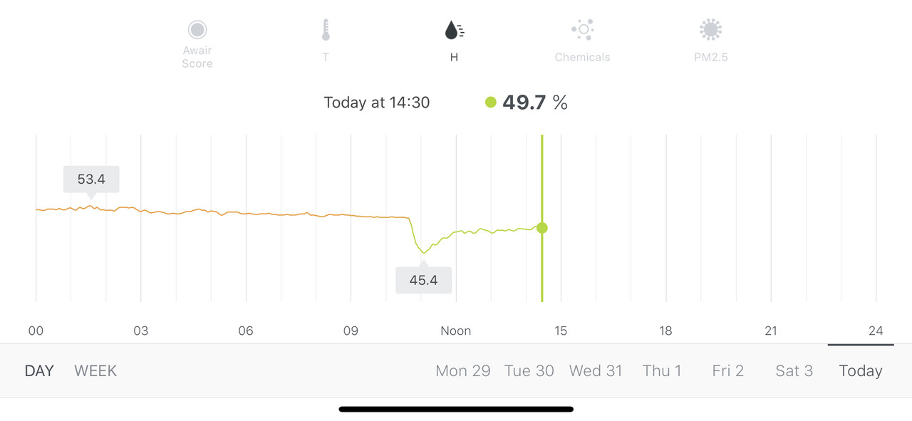

Het is vandaag wat droger, dus mooie mogelijkheid om de luchtbevochtiger te testen.
and it works! :)
Zowel op de awair sensor, als de humidifiertegel op het homekit favorietenscherm *O*

nou, vanmorgen de verwarming aangezet, dan daalt de RH (ca 7%), en bij binnenkomst is de Humidifier aangesprongen die op 49% staat ingesteld. Binnen ca 50 min 5% erbij en schommelt steeds rond de 49,5% nu.
Afbeeldingslocatie: https://i.postimg.cc/2jKqGbb8/IMG-7-BBD8445-A58-F-1.jpg
*O*
Bij 48% slaat ie aan, en bij 49 weer uit.
Prima resultaat :)
Zet ik de slider lager, dan zal het pas <43% werken.
