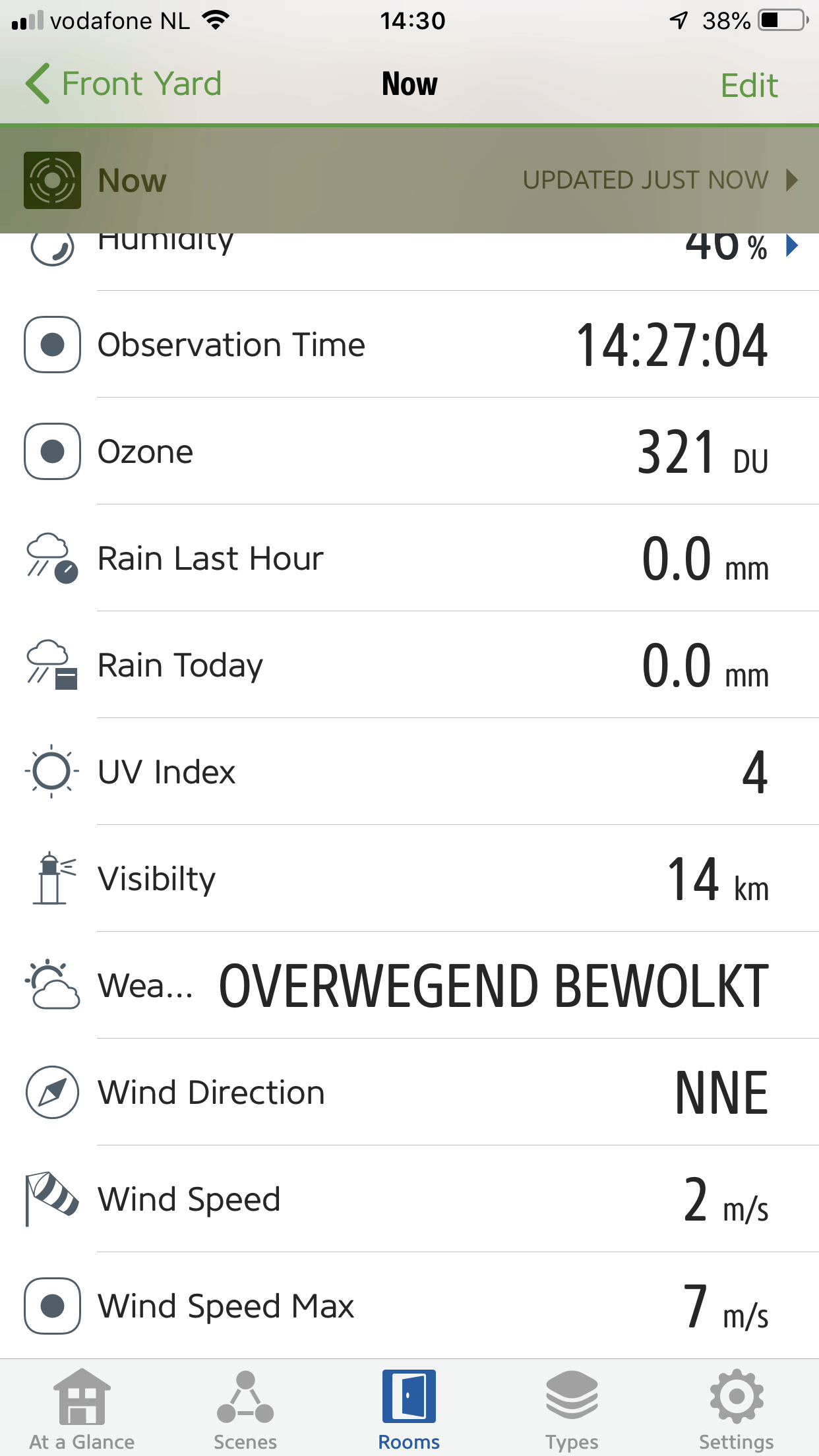

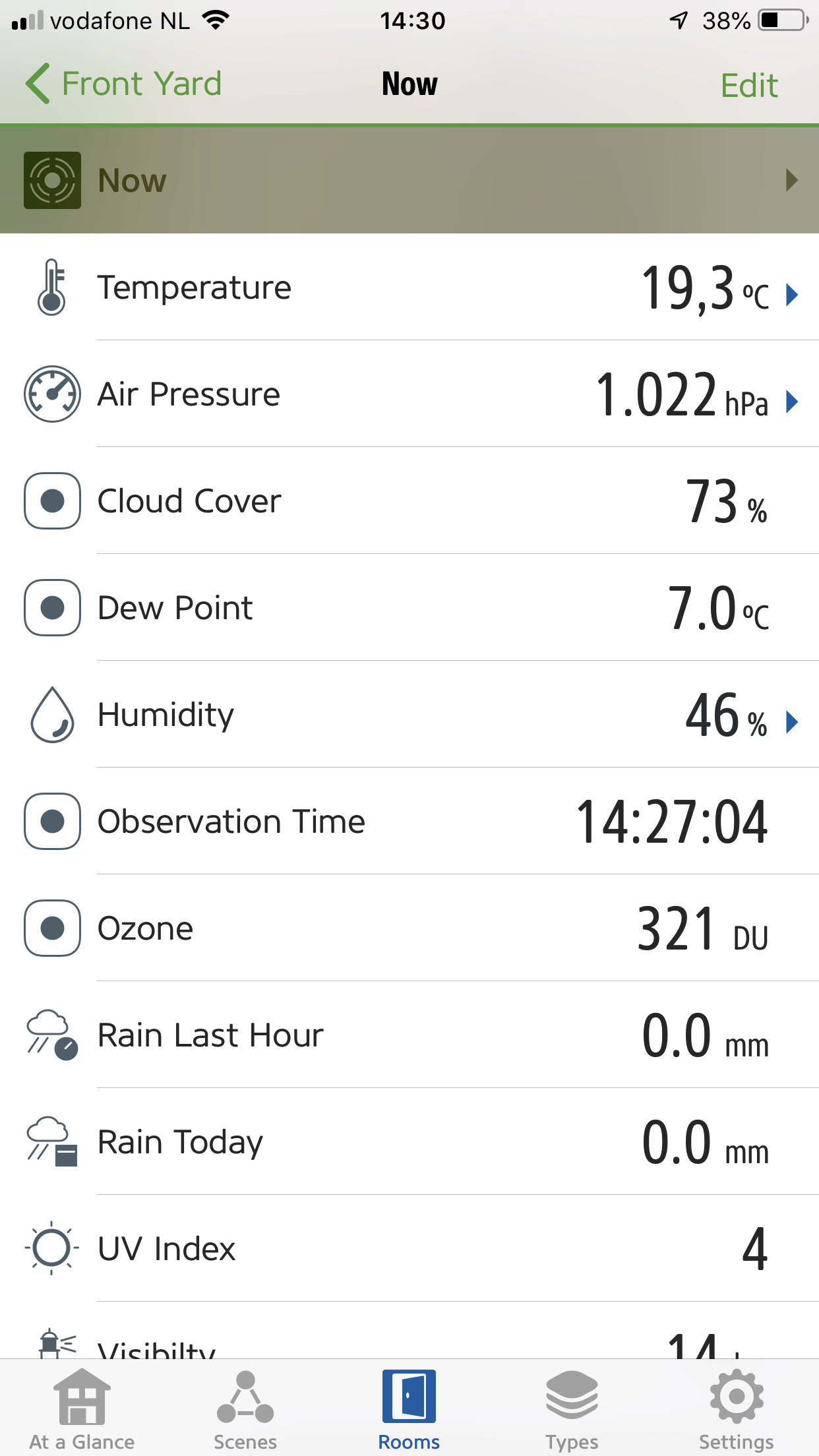

ik ben echt al maanden op zoek naar een manier om regenkans te tonen, alsmede UV index.
Met behulp van de homedash app gaat dat nu freakin eindelijk werken :D. *O*
Afbeeldingslocatie: https://s15.postimg.cc/59ajskhp7/IMG_4_C510_D7221_C7-1.jpg
Even de automatiseringen afmaken, en dan kijken hoe ik alles netjes inricht, zelfde voor UV.

https://www.npmjs.com/package/homebridge-weather-plus
De eerdere versie (weather station extended) was een ramp, deze draai hier al een maandje perfect. :) Zo schakel ik de sproeiers in voor en achtertuin op temp en rain forcast. Om 2100 als temp > 20 (dan is het overdag warmer geweest) en rain forcast <2mm, dan sproeiers aan voor een half uurtje.

ja, nee, dat klopt, maar er is geen enkele mogelijkheid dat in homekit te tonen (behalve fakegato)
Nu kan ik al die dingen op een scherm tonen, met balkjes (geen waardes)
Ga hem inrichten voor regen en UV *D

ja maar dat bedoel ik niet.
Het kan niet als tegel / widget.
via een omweg in homedash dus wel.

Via de weatherplus plugin die Rgger aanhaalde, en dan de DarkSky API.
Dan fake RGB bulb, want je hebt een dimmer nodig.
Je hebt wel Hesperus nodig, omdat dat de enige app is waarbij je van 1 accessory status meerdere condities kunt aanmaken. *
Trigger is dan bijv ANY CHANGE, en de conditie bijv >=30 & <40
* Je kunt ook in smart home automation app een scale als trigger gebruiken. De schaal is niet zo groot.

Met dank aan @paQ voor de tip van de weerplugin. Ik gebruik nu dus weather-plus v2.3.0.
Ongelofelijk wat deze plugin allemaal weer kan geven in de Eve app.

@meesje Ik heb even gekeken naar die plugin voor de Mi Flower. Ik gebruik mi-flower-care v1.0.8

Gebruik je Dark Sky of Openweathermap.
Het is inderdaad een mooie plugin (veel info). Ik ben benieuwd hoe je deze info in welke automations gaat gebruiken.

meesje schreef op vrijdag 31 augustus 2018 @ 17:14:
In dat shortcuts moet ik me nog flink in gaan verdiepen. Zoals ik er nu tegen aan kijk, heb ik het idee dat je veel intelligentie zelf moet gaan inregelen. Je kunt veel voorkomende automatiseringen aansturen.
Wellicht kun je straks aan Siri vragen of het over een uur gaat regenen, maar het antwoord van die vraag moet je wel helemaal zelf gaan inregelen. Je moet zelf voor weerman gaan spelen. Even paQ zijn voorbeeld er weer bij pakken (weather conditie 3 + regenkans > 30%), je moet dus zelf gaan bepalen dat die twee condities betekent dat het gaat sneeuwen. Nogmaals het is maar een voorbeeld.
Als ik dit nu vergelijk met Alexa en Google Home (ja, ik ben even vreemd gegaan... ;)), aan die diensten kun je gewoon vragen of over een uur gaat regenen. Je hoeft dan niks in te regelen. Wat me nog bij staat, is dat je voor Alexa wel een skill (van Dark Sky) moest installeren. Maar verder niks. Bij Google was het out-of-the-box al geregeld.
Siri loopt wat dat betreft echt achter jammer genoeg... Hoop dat 12 september Siri weer uitgebreid zal worden en in het Nederlands komt.
