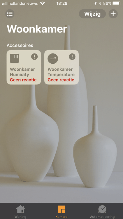

Misschien dat ik nog eens een keer helemaal van voren begin als ik die Xiaomi Mi Bluetooth Temperature and Humidity Sensors binnen heb.........
Ik ben er al 2 dagen mee bezig geweest en wordt een beetje :Z .......
Edit: het is buiten veel te warm, dus ben ik maar doorgegaan met wat zaken te installeren.
Geen idee meer hoe of wat, maar kijk ineens:
Xiaomi??
Nu nog maar afwachten of het allemaal echt gaat werken als ik ze binnen heb...... :z

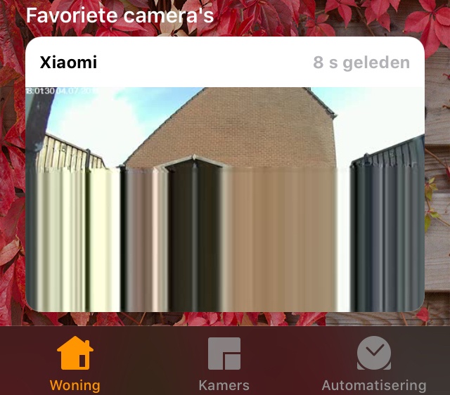

@paQ Ik heb mijn IP-camera ook in HomeBride staan maar is het beeld er "vaag" of "blokkerig". Ook lijkt het alsof hij soms een paar uur niet bijwerkt. Enig idee hoe dat kan?
IP Camera is een Xiaomi DaFang 1080p

  • makooy
  • Laatst online: 09:16
meesje schreef op dinsdag 3 juli 2018 @ 12:25:
@TerrorSource Welke ffmpeg plugin gebruik je? Op aanraden van paQ maak ik gebruik van de omx versie. Deze plugin maakt gebruik van de gpu van de RPI.
Hoe ziet de config.json er uit? Zie voor tested configurations: https://github.com/KhaosT...iki/Tested-Configurations (even zoeken op 'dafang').
Volgens de webconfig heb ik dit:
ffmpeg plugin for homebridge:
homebridge-camera-ffmpeg-omx v0.0.3
Naar aanleiding van je link heb ik de config aangepast naar:
   "platform":"Camera-ffmpeg",
   "cameras":[
         "name":"Camera 1",
         "videoConfig":{
            "source":"-rtsp_transport tcp -i rtsp://ip-address/unicast",
            "stillImageSource":"-rtsp_transport tcp -i rtsp://ip-address/unicast -vframes 1 -r 1",
            "maxStreams":5,
            "maxWidth":1280,
            "maxHeight":720,
            "maxFPS":25,
            "vcodec":"h264_omx"
Blijf nog steeds vervaagde strepen zien, ook komt het bijna altijd voor dat hij geen "live"-beeld laat zien.
Afbeeldingslocatie: https://tweakers.net/ext/f/ycMufw4jqE7sC89gQmoiJE3O/full.jpg
[ Voor 41% gewijzigd door makooy op 04-07-2018 18:06 ]
TWEAKERS EREDIVISIE VOETBALPOULE!
  • paQ
  • Laatst online: 08:28
settings wijzigen worden alleen doorgevoerd nadat je je iPhone reboot. (Woning cache)
Als Dat ook niet helpt, begin eens met veel lagere waardes in zowel resolutie als de frame rate. bijv 10 (en dan weer rebooten)
[ Voor 5% gewijzigd door paQ op 04-07-2018 19:12 ]
  • meesje
  • Laatst online: 07:55
@TerrorSource Volgens mij wordt nu niet direct de omx plugin aangeroepen, maar de ffpmpeg plugin met omx parameter.
Als je het nu verandert in:
   "platform":"Camera-ffmpeg-omx",
   "cameras":[
         "name":"Camera 1",
         "videoConfig":{
            "maxStreams":2,
            "maxWidth":1280,
            "maxHeight":720,
            "maxFPS":25
En verder wat paQ aangeeft, even spelen met hoogte, breedte en fps.
Indien nog niet goed werkend, kun je nav onderstaand bericht ook de twee source links nog aanpassen.
Remove the "-rtsp_transport tcp" if you got FFMpeg Zombie's
Geen flauw idee wat ffmpeg zombie’s zijn, maar wellicht heb jij dat... ;)
Na een herstart van Raspberry en harde reboot van iPhone gaat het al beter maar heeft hij af en toe nog wel moeite met bijwerken.
Soms duurt het 20-30sec voordat hij “Live” is. Ook heel heel af en toe groene vlakken en strepen maar gaat wel beter. Nu dus nog even fine-tunen.

meesje schreef op dinsdag 3 juli 2018 @ 20:11:
Hopelijk heb ik de sensor snel binnen en kan ik kijken of ik ook de errors krijg. Hoe bekijk je trouwens de logs? Via config-ui-x/systemd?
Zojuist mijn eerste Xiaomi Mi Bluetooth Temperature and Humidity Sensor binnen gekregen en in de buurt van mijn HB gezet. Daarna het adres opgezocht en in config aamgepast.
In config staat nu
"accessory": "Hygrotermograph",
"name": "Woonkamer",
"address": "4C:C5:E9:D8:A7:C9",
"humidityName": "Vochtigheid",
"temperatureName": "Temperatuur",
"timeout": 30
Daarna HB opnieuw opgestart, maar ik blijf exact dezelfde foutmelding krijgen
noble warning: adapter state unauthorized, please run as root or with sudo
or see README for information on running without root/sudo:
https://github.com/sandeepmistry/noble#running-on-linux
[2018-7-7 15:18:11] [Woonkamer] Stop scanning. (unauthorized)
[2018-7-7 15:18:11] Homebridge is running on port 51826.
Heb jij die van jou ook al binnen @meesje ??

funske schreef op zaterdag 7 juli 2018 @ 17:41:
In config staat nu
Misschien kleine letters ipv hoofdletters gebruiken in het MAC adres? Was bij de Flower Mate ook het geval.
In config staat nu
Ik heb ‘m vandaag ook binnen gekregen. In een enorm grote bubbel enveloppe trouwens. :) Wel mooi door de brievenbus.
Vandaag niet aan toe gekomen om er mee aan de slag te gaan. Morgen denk ik ook. Waarschijnlijk maandag. Dus nog even wachten op mijn ervaringen.
Wat @Serena aangeeft, je moet inderdaad kleine letters gebruiken voor het mac adres. Maar ik denk dat in jouw geval dat niet de veroorzaker is van je foutmelding.

meesje schreef op zaterdag 7 juli 2018 @ 21:26:
Is inmiddels aangepast @Serena , maar maakt v.w.b. de foutmelding, zoals jij al dacht @meesje, inderdaad niets uit.
De app Mi Home vindt de sensor overigens ook niet. Pas als je de regio verandert naar Mainland China dan verschijnt hij ineens wel......... Heel raar...... Maar ja, rare jongens die Chinezen......

Uiteindelijk heb ik de Xiaomi Mijia Bluetooth Temperature Humidity sensor in Domoticz werkend en wilde ik een clean Homebridge maken.
Ook dat ging prima, alleen als ik hem via de code of camera wil toevoegen krijg ik de melding:
Accessoire toevoegen mislukt
Woning kan geen verbinding maken met dit accessoire
In mijn browser zie ik hem prima, maar op de e.o.a. manier krijg ik hem dus niet in de Woning-app. :?
Iemand een idee?
De oplossing was simpeler dan ik dacht; de app verwijderen van mijn iPad en dan iPad herstarten en Woning-app toevoegen en koppelen. Klaar!! O-)
[ Voor 15% gewijzigd door funske op 11-07-2018 15:36 ]
