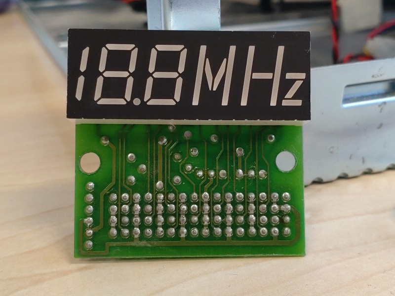

Vanaf DX50/DX2 wordt het spul echt heet. Het zal de hitte wel overleven zonder koeling, maar je wil wel iets van koeling voor de levensduur van deze mooie stukjes antiek.
Hier met een nieuwe oude build bezig. Teaser: :P
Afbeeldingslocatie: https://tweakers.net/i/3ZsyhO6K3KmyZpTs9M0o5jvWAkg=/800x/filters:strip_icc():strip_exif()/f/image/MkmOi9HWkyZGqdnnSRqC6d1X.jpg?f=fotoalbum_large
Toen waren beige computers heel gewoon.
PD2JK schreef op vrijdag 11 oktober 2024 @ 15:55:
Je nieuwe build zal niet sneller kunnen zijn dan 19,9MHz :+

Verwijderd schreef op vrijdag 11 oktober 2024 @ 16:45:
Ik ga weer eens opteren om naar Helmond te gaan. Dan zou dat de 3e keer zijn. Zelf heb ik geen retro spullen staan ivm mijn kleine woning. Daar heb ik Helmond voor :P
Sta je dan met je 386 SX20 :+
  • Nemesizz
Nemesizz
Untouchable
Als hij het puntje zwart verft, kan die door tot 199Mhz ;)
...sta je dan met je 233Mhz MMX >:)

Jongens rustig, geen paniek. Die punt kan gewoon ge-jumpert worden. En in de de-turbo zal ik hem aan zetten, eens? ;)

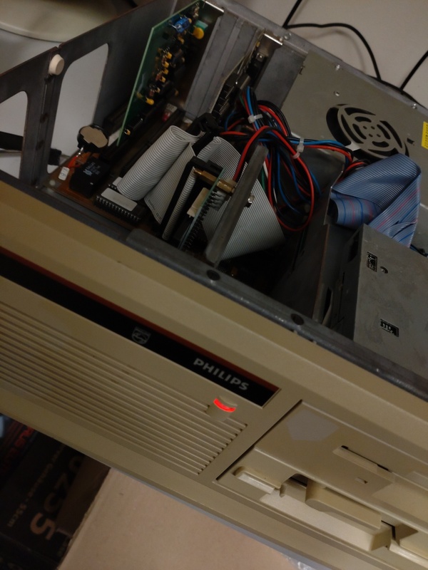

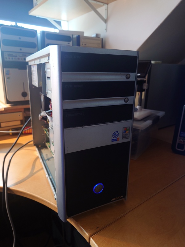

Van t weekend wat geprutst. Heb de Fujitsu p3 bak geïnstalleerd met win98se. Gaande weg gaf ie kuren. Bleek de hdd te zijn. Zit nu een andere hdd in (cf heb ik ook liggen, maar ik maak eerst wat hdds op) verder heb ik de ram ietsje geüpgrade naar 256 mb.
Verder heb ik de hp brio p2 400 mhz weer eens aangeslingerd na +-3 maanden. En verdorie, de hdd is kapot. Ik luisteren, ik hoorde de clicks of death. Het was een quantum bigfoot. Heb er nu een 20 gb IBM ingezet. Maar windows installatie mislukte hele tijd. Totdat ik besloot om te starten naar dos prompt. En dan intikken "win" zodat ie start naar windows. En toen ging de installatie wel verder.

ouwe meuk is leuk
Mocht iemand in de hobby willen stappen :9 klik
De P3230 is licht aangepast. pun intended
Rood ledje ipv een doffe amber-kleurige LED.
Afbeeldingslocatie: https://tweakers.net/i/9mvLLuVjWZyfGIQDu-26zWLNTOI=/x800/filters:strip_icc():strip_exif()/f/image/0jZHKNmpR2MTcFbdpUz3w44d.jpg?f=fotoalbum_large

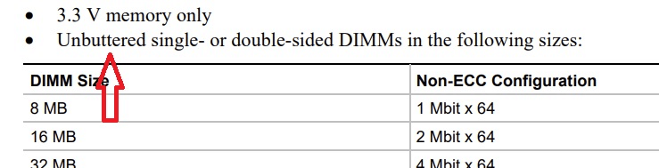

Ik moest even drie keer lezen.. Zat in een oude manual te zoeken naar wat dingen (Intel
MU440EX (Maui) die W98 niet goed laat installeren).

Acid Vendetta schreef op dinsdag 22 oktober 2024 @ 13:10:
Dat had denk ik Unbuffered moeten zijn :D

Helemaal fout is het ook niet, want je wilt ook eigenlijk geen dimms met boter in je PC :+
Degene die dat geschreven heeft heeft natuurlijk geen ontbijt gehad of zat tegen de lunchpauze aan... staan tenminste nog DIMMS en geen Sandwiches >:)
Op de voorkant van de handleiding van m'n 486 staat ook een tiepvaud...eh typfout.
*edit*
Even weer opgezocht, staat voorop Mainborad ipv Mainboard.
[ Voor 9% gewijzigd door Nemesizz op 22-10-2024 15:59 ]

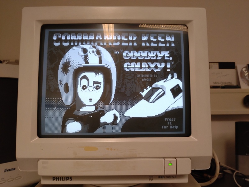

Hier wat beeldschermen uit de mottenballen gehaald. Normaal gebruik ik een Iiyama Vision Master Pro met flyback issues, maar ik was benieuwd of deze beeldkanonnen het nog deden.
Eerst deze Philips zwart/wit, mooi voor tekst, net geen vlakke beeldbuis, relatief klein en licht. Bijna e-reader waardig. ;)
Afbeeldingslocatie: https://tweakers.net/i/wWwKGsBwjnj9yonq9V_sV7GFc1k=/800x/filters:strip_icc():strip_exif()/f/image/lJE2ohvzwXQ9Zz0Am8BRefN5.jpg?f=fotoalbum_large
Toen deze 'Volleman' met 9 pins aansluiting. EGA?
Altijd weer spannend of er een knal uitkomt. :')
De schakelaar lijkt mij een filter, dat levert deze kleuren op.

PD2JK schreef op dinsdag 22 oktober 2024 @ 18:31:
@Waterbeesje probeer de Swedish Chef versie eens als je de oude zat bent. ;)
[Afbeelding][Afbeelding]
Green, Amber, Whitepaper, Normal
Gaaf ding :D
Ik heb er zelf ook drie uit deze serie, maar dan een CGA amber, een vga mono en vga mono whitepaper. Loepzuiver beeld en geen irriterende piepjes.
De CGA staat nu op mijn Philips P3120 XT

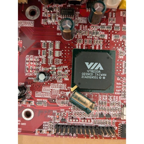

Pfoe ik heb daarstraks geprobeerd om de condesators van van een "mwah" bord geprobeerd te verwijderen zoals ik laatst vertelde wilde ik dat doen.
Maar wat ik ook doe, er komt geen beweging in. Sterker nog de oude soldeer blijft keihard zitten. Zelfs als ik op 500 graden probeer, met of zonder extra tin.
Het ziet er uit als een dun ijzer stukje "soldeer" wat honkvast blijft zitten.
Wat doe ik verkeerd😂?

Heb je al met de hand gevoeld of de bout daadwerkelijk heet wordt? })
Als je er een beetje flux aan doet, gaat het dan beter? Zorg er ook voor dat je de punt van de soldeerbout goed op het tin drukt. Je hebt goede fysieke contact nodig om de warmteoverdracht te realiseren.

En wat verse soldeertin wil ook nog wel eens helpen.

dennis_rsb schreef op dinsdag 22 oktober 2024 @ 21:10:
Misschien die je niks verkeerds maar is het bordje eigenwijs.
Vergis je niet in de hoeveelheid warmte er nodig is voor zo een klusje. Hoeveel watt is jouw soldeerbout? En hoe snel warmt hij op?
In een ouder moederbord zitten de binnenste lagen vaak vol grote metalen sporen/vlakken. Die geleiden niet alleen stroom naar ook warmte heel goed. Kan best zijn dat ze zo veel warmte afvoeren dat je soldeer niet warm genoeg wordt of een minuutje meer nodig heeft.

@Thandor flux heb ik niet (kan ik wel kopen als t moet) heb alleen tin.
En ja ik duw de punt met lichte kracht tegen het te verwijderen deel.
@PD2JK verse tin hielp niet.
@Waterbeesje hoeveel watt ie is weet ik niet. Maar hij kan tot 500 graden, en heb lang zat gewachten met op temperatuur laten komen. Tin vloeit ook heel goed. T zit met echt in t bord, t probleem. Tis een bordje waar een p4 op zit, wel met agp slot.
Ik heb net nog wat lopen googlen, ik las mensen die zeiden pootjes afknippen en daarna met de soldeerbout proberen. Maar alst zou lukken, moet ik dan low esr caps kopen? En soldeerresten opruimen kan dit met alcohol 96% of met contactspray? Of moet je echt isopropyl hebben? Als dingen moeten, koop ik t gewoon, das niet echt een probleem. Maar als het kan met de spullen die ik heb is dat natuurlijk makkelijker en voordeliger.
Edit: met veel moeite heb ik er in elk geval 1tje uitgekregen! Vraag niet hoe. Pootjes afknippen, extra tin, met een combinatietang aan de condensator trekken en met de andere hand de bout erop houden en wat duwen. Of het allemaal gaat lukken in zijn totaliteit is maar de vraag, maar als het misgaat boeit het nog niet, dan oefen ik nog wat meer op oude borden voordat ik me waag aan ''waardenvolle borden"' En ik wil ook wel even opmerken dat dit de eerste keer is dat ik iets met condensators doe qua solderen, en uberhaubt geen extreme soldeerervaring heb (her en der een kabeltje soms alleen)

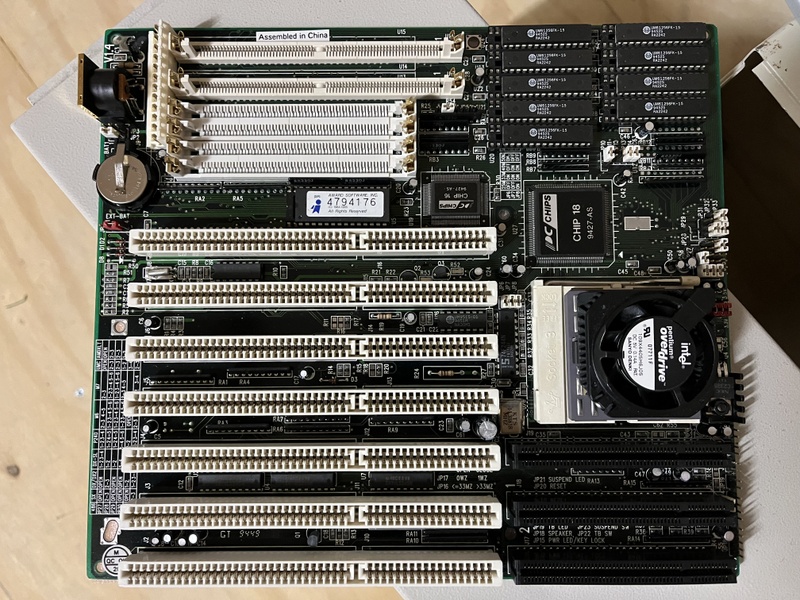

@The Eagle Helaas geen enkel nummer te vinden. En op m'n VS0080 zit alleen een 'uitklapsteuntje'. :/
Bij deze nog de maten van de Philips 7BM749 steun:
Afbeeldingslocatie: https://tweakers.net/i/zvMSgqG1DajeDOai6nZyK0zqe-s=/232x232/filters:strip_icc():strip_exif()/f/image/34uueKwmsHh7CNVDMMLeKIee.jpg?f=fotoalbum_tileAfbeeldingslocatie: https://tweakers.net/i/9QzERxmqUeirEASIup1Ru9_gT9w=/232x232/filters:strip_icc():strip_exif()/f/image/N1GCn7KZTegJhNOJZYEqJx8Q.jpg?f=fotoalbum_tileAfbeeldingslocatie: https://tweakers.net/i/zjN_Y2fAcCxaqpQUq60WW7Wly3c=/232x232/filters:strip_icc():strip_exif()/f/image/mjw3gwlfJPzDhDg10MauIzRT.jpg?f=fotoalbum_tile
Afbeeldingslocatie: https://tweakers.net/i/XHy7yhW56m-tFkNk54vNmDGRPEk=/232x232/filters:strip_icc():strip_exif()/f/image/gPtN09SwGjgeUHRGDGg3cPyq.jpg?f=fotoalbum_tileAfbeeldingslocatie: https://tweakers.net/i/GUyuprYs68aSgOL5K0um9gGrdX8=/232x232/filters:strip_icc():strip_exif()/f/image/vhHJ6jPmYZHtM32fK9sbKFsA.jpg?f=fotoalbum_tileAfbeeldingslocatie: https://tweakers.net/i/6nFYQ5DCzVEinWwkDE3BObDulKM=/232x232/filters:strip_icc():strip_exif()/f/image/oSHjAy4isaqTQ16p14i57zUe.jpg?f=fotoalbum_tile

De VS0080 heeft volgens de folder geen voet als optie. De voeten voor de PC monitoren hebben de typenummers 22AV7203 en 22AV7207.
De monochroom composiet monitoren hebben een "verstelbaar tafelstatief" als optie met typenummer 22AV7200.
Zie de folders op MFBfreaks :)
https://mfbfreaks.com/philips-1986-nederland-2/

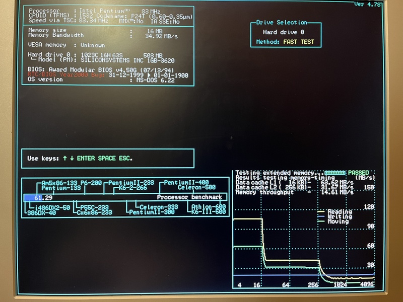

Afbeeldingslocatie: https://tweakers.net/i/h2mpmFku2XkLSCwgerryGBr8sCQ=/800x/filters:strip_icc():strip_exif()/f/image/Kw1kwgTDNBX251MRkEYilIyW.jpg?f=fotoalbum_large
Dankzij een tweaked gaat er dan toch echt een Overdrive 83MHz build komen. Dit is mijn laatste NOS bord en ik vind dat deze wel ingezet mag worden voor zoiets moois. De VLB I/O kaart is ook binnen dus nu moet ik mijn ogen open houden voor een mooie videokaart. Voorlopig zal het een Tseng 4000 ISA worden denk ik.
Wat zal ik voor audio doen? Een AWE32 (CT3670) of een Soundblaster Pro 2 (CT1600)?
To be determined...
  • Vinnie
@MaNdM Die komt me bekend voor :+ (was ook NOS).
Ik zou voor de CT1600 gaan. Tenminste echte OPL3 en zonder PnP geneuzel. Prima voor een DOS/3.1x machine.
C:\>_

De Pentium Overdrive 83MHz toont als een 80MHz bij de POST. Een beetje gek aangezien de FSB op 33MHz staat. Iemand een idee waar dit door kan komen?
To be determined...
  • Waterbeesje
  • Laatst online: 11:32
Waterbeesje
=beesje je zonder "t"
MaNdM schreef op maandag 4 november 2024 @ 22:13:
Negeer de post message en kijk eerst eens met iets als speedsys wat ie doet ;)

Wil ik gaan doen. Maar om een of andere reden weigert ie te booten vanaf m'n CF kaartje. Halverwege "Starting MS-DOS" blijft ie nu hangen. Dus ik moet even aan goede manier vinden om de juiste drive parameters te vinden. Die heb ik natuurlijk niet opgeschreven.
Het was iets veel dommers, een overdrive heeft wel 5V nodig en het bord stond op 3,3V ingesteld. Ja dat werkt dus niet 8)7
Inmiddels werkt alles en kan ik keurig de 83MHz zien in Speedsys

@Moi_in_actie haha nja die medion van vroeger heb ik ook niet meer. Maar heb van een vriend vorig jaar een bijna gelijke gekregen. Een medion mt7 345.
Afbeeldingslocatie: https://tweakers.net/i/ldQtrAH6FPDY7n4WhLl3FHTPB2Y=/x800/filters:strip_icc():strip_exif()/f/image/QoIFrs4bwSNjYbP2N1l6zEyB.jpg?f=fotoalbum_large
  • Moi_in_actie
  • Laatst online: 11:25
Is dezelfde kast inderdaad (ander sidepanel mogelijk), dit is dan de MT179A. Die is nu Windows XP opnieuw aan het installeren.
