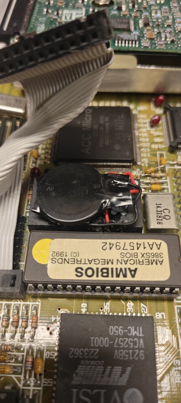

Ook netjes de lead naar de oude batterij doorgeslepen? Die zuigt anders de nieuwe batterij leeg...
DEVICE=EMM386.EXE /NOEMS

Waterbeesje schreef op maandag 22 januari 2024 @ 16:07:
Dat zijn de reparaties! :D
Mooi clean weggewerkt!
Thx,ja had ik ind gedaan had een gaatje geboord en met een klein schroevendraaier de verbinding doorgetikt, mijn gevoel zegt dat er meer an de hand is met de laptop.

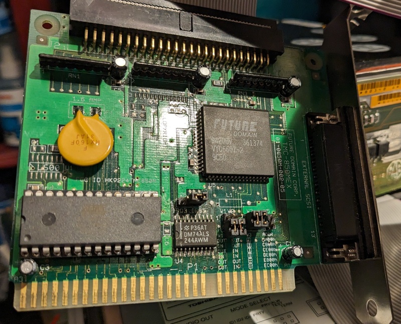

Hier vorderingen met m'n XT build. Ik heb die 8b SCSI kaart bootable gemod, heb een 747MB SCSI schijf aangesloten en na wat uitzoeken PC DOS 7 2000 erop gezet, want laagste RAM footprint van een DOS dat >32MB partities ondersteunt. Ik was bijna klaar toen ik netwerk ging testen en... mijn Intel 8/16 LAN Adapter doet niet wat het moet. De Link-LED brandt niet en hoewel kaart prima gedetecteerd wordt en packet driver succesvol initialiseert, is communicatie niet mogelijk. Heb de kaart in een 486 geprikt en resources op meer AT-instellingen gezet en zelfde gedrag. Vrees dat de kaart dood is en ik op zoek moet naar alternatief :'(

Afbeeldingslocatie: https://tweakers.net/i/vVFZ9igLtNoc8xlXGE3QhuNd--0=/800x/filters:strip_icc():strip_exif()/f/image/ptlUthE6FZApFMFvw72xXnWW.jpg?f=fotoalbum_large
767MB HDD op een XT uit 1986.
Nu, mogelijk zou de opslagvolume groter kunnen, maar fysiek...
Dimensions :     82,6 x 146,1 x 252,5 mm
Weight:          4100 g
Mijn mod van die Future Domain TMC850MEX 8bit SCSI adapter is dus volledig succesvol, ook in een XT boot hij en werkt de drive voorbeeldig, zij het uitermate luidruchtig. Echte begin jaren '90 SCSI geluid.
Nog leuker - heb een CDROM aangesloten en werkend gekregen. Op een XT. Omdat het kan.
Helaas nog geen succes met NICs. Ben nu met een 8b ISA Tiara LanCard/E*PC10BT bezig. Die werkt prima in mijn 486 en wordt in de XT ook netjes gevonden bij initialiseren van packet driver, maar zodra ik ermee probeer te communiceren hangt het systeem. Moet een conflict zijn ergens, en dit ding gebruikt I/O address, shared memory address, IRQ en DMA. Werk voor morgen iig

Ultraman schreef op woensdag 24 januari 2024 @ 07:00:
Heb je geen 3com 3C509B meer liggen?
Heb ik zeker, maar in dit geval helpt het niet. De Tiara kaart is known-good in een ander systeem, de packet driver zelf draait, dus het is geen 8088 incompatibility en de software daar bovenop (mTCP) is specifiek voor XT ontwikkeld. Kortom, dit is een conflict. QCONFIG (bij benadering de PC DOS versie van MSD) geeft niet aan wat exact mis is, dus ik ga blind moeten uitproberen. En dan is de 3C509B minder handig, want de kaart zelf werkt met aangepaste packetdriver op een XT, maar de config util niet, dus daarmee zou ik steeds moeten omprikken in een nieuwer systeem om andere combinaties in te stellen. Dan is een oude kaart met jumpers toch makkelijker.
Oslik blyat! Oslik!

PD2JK schreef op woensdag 24 januari 2024 @ 07:19:
@Ultraman Die zijn enkel 16-bit 'lang' toch? Of werken die ook in een 8-bit slot, sommige kaarten kunnen dat meende ik.
Die werken in een 8-bit slot inderdaad. Met de aangepaste packet driver en 3ccfg utility: https://github.com/hackerb9/3C509B-nestor
dion_b schreef op woensdag 24 januari 2024 @ 07:58:
Ook de config utility is ondaan van 286 opcodes en werkt ook op een 8086/8088. Dat is de 3CCFG die ik noem :)
[ Voor 38% gewijzigd door Ultraman op 24-01-2024 20:08 ]

jimh307 schreef op woensdag 24 januari 2024 @ 11:03:
Misschien een ander slot gebruiken
Al een paar geprobeerd. Dat was het niet. Ik heb het donkerbruin vemoeden dat de I/O range het probleem is (heb al meerdere IRQs en shared mem space geprobeerd).
Oslik blyat! Oslik!

Grr, mijn XT wil niet doen wat ik wil. Was weer aan het rommelen aan NIC om te kijken of ik het aan de praat kon krijgen - toen ik opeens E.EXE (PC-DOS text editor, cf EDIT.COM, maar dan beter) niet kon starten door onvoldoende RAM .Ik was 256kB kwijt, specifieker de 256kB op mijn RAM-kaart.
Vermoeden was weer een conflict, maar na volledig verwijderen van NIC (en SCSI adapter voor de goede orde) had ik m'n RAM nog steeds niet terug :/
Wel gelijjk gevonden dat er een RTC op die kaart zit, die niet werkt ivm afgeknipte Varta. Als ik kaart in z'n geheel aan de praat krijg, is dat een mooie bonus. Nog leuker: er blijkt niet 256kB maar 320kB op te zitten, dus ik heb 64kB meer dan ik dacht.

dion_b schreef op zondag 28 januari 2024 @ 00:36:
Klinkt alsof er een dipje de geest heeft gegeven in bank 0 (8st 4164 dips per bank? Of 9 incl parity?).

Waterbeesje schreef op zondag 28 januari 2024 @ 13:08:
9 incl parity. Maar ik betwijfel of dat het is - ik krijg geen mem test errors, het system telt simpelweg alleen de 256kB op het moederbord en gaat dan door alsof er niets anders aanwezig is.
Kortom, stoelendans met dipjes uit de laatste 64kB om dit zeker te weten.
Kan geen kwaad iig. Het is sowieso een bende van random bij elkaar geraapte 4164's, dus dat kan beter.
Ik ga aan de slag met contactspray, zowel in de DIP sockets als - grondig - op de ISA connector. Er zit een cirkel corrosie over twee van de pins - maar goed, die zit er al erg lang, dus zou raar zijn als dat nu opeens problemen geeft terwijl kaart in de slot zat. Per bank zit nog een tantalum cap met nog 7 andere elders op het bord. Die ga ik ook eens doormeten. En als dat niet werkt zijn alle 74-logic chips socketed en kan ik die stuk voor stuk in m'n TL866 testen. Als niet niet snel en overdiudelijk is kan dit even duren, maar moet te fixen zijn. Er is niets complexer dan een PN2907A PNP transistor hard gesoldeerd, dus dit moet gewoon op te lossen zijn.
Gezien de 320kB aanwezig, gok ik dat er 5 banken gevuld zijn en per 2 banken ram wordt geregistreerd. Dan zou je die kunnen aanvullen tot 6 banken, dus 384kB (en de kapotte dip opsnorren en vervangen uiteraard).
Yup, 6 banken van 8 DIPS elk. Volgens documentatie (merkloze MF-100 op TH99) zou het alleen 4164's ondersteunen Mijn moederbord kan in eerste twee banks met 4256 overweg, dus ik zou zonder deze kaart kunnen als ik daar 16 van vind.
Mijn ervaring met chips van ome Ali zijn prima :)
Ook redelijke ervaringen van eBay (ik bestel altijd een paar extra voor die ene dode). Maar op termijn ga ik voor dit systeem de Lo-Tech 1MB RAM board om ook met UMB te kunnen spelen. Heb al geprobeerd en gefaald om de 2MB EMS board te maken, maar ondertussen heb ik beter gereedschap en SMD ervaring, dus ook die ga ik nog een keer proberen. Tenslotte ga ik de floppy controller vervangen door een 16b I/O kaart om mbv een BIOS extensie de mogelijkheid te krijgen om HD 1.44MB floppies te draaien.
Oh, en een NEC V20 kwam gisteren binnen :P

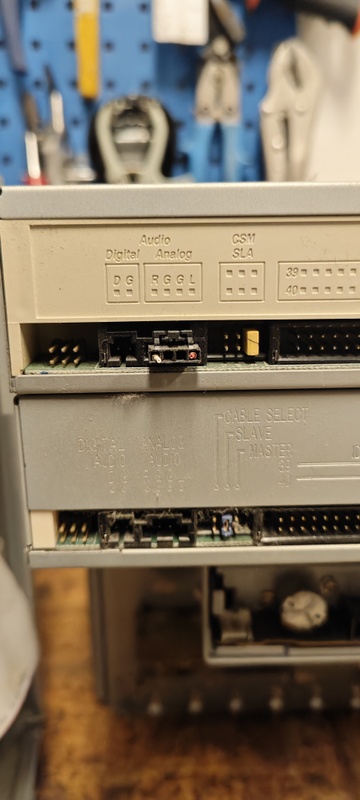

Wat zouden jullie doen met het volgende: ik heb een tijd geleden een 486-bord overgenomen van iemand (mobo, processor, geheugen) omdat nostalgie me weer eens de baas was, maar die is natuurlijk niet compleet. Een videokaart heb ik nog wel, een geluidskaart ook, maar een kast, voeding en ide-controller heb ik niet.
Ik weet niet precies of een zoektocht naar een losse controller, een kast en een voeding goed te doen is (het valt me op marktplaats een beetje tegen).
Wat ook een optie zou kunnen zijn is de 386 die ik heb upgraden en dat mobo vervangen door de 486. Maar dan doe ik wel de aanname dat de ide-controller uit de 386 zonder problemen werkt (het is volgens mij gewoon allemaal 16bit ISA).
Mijn voorkeur gaat er uiteraard naar uit de 386 met rust te laten maar in hoeverre kan je tegenwoordig nog die onderdelen vinden?

@Cyphax De ISA multi I/O controller (IDE controller) uit het 386 systeem zal zonder problemen werken op het 486 bord. ISA multi I/O controllers, maar ook VLB, worden zo nu en dan aangeboden op marktplaats.
Maar als jouw geluidskaart over een IDE poort beschikt, configureerbaar met een jumper, zou je daar ook een harde schijf aan kunnen hangen (mogelijk is dan ook een XTIDE ROM nodig, want niet elke 486 BIOS kan van een secundaire IDE poort opstarten).
Als je nog een ATX voeding hebt liggen kan je die met een verloopje ook samen met het 486 bord gebruiken.
Kast: als het baby-AT is past het in een ATX kast. NIet perfect, wel goed genoeg om voor nu een systeem te bouwen.
Voeding: ATX-AT adapters zijn ruim voorhanden, de simpelste enkel doorlus met een connector voor de schakelaar, betere met een spanningsregelaar om -5V te geven, en de beste met een zekering (ATX2AT). Voor normaal gebriuk zou tweede type prima moeten zijn.
IDE controller? Stuur mij een DM. Ik blijk zowat om te komen in die dingen :P
Oslik blyat! Oslik!
  • Cyphax
  • Laatst online: 22:04
Cyphax
Moderator LNX/AI
frapex schreef op zondag 28 januari 2024 @ 19:14:
Ik heb een SB16 (CT2980) met een IDE-poort voor een CD-ROM-speler, ik moet alleen even kijken of ik nog een XTIDE-exemplaar heb, ik weet eerlijk gezegd het verschil niet :+
Hmmm die heb ik nog wel liggen, al zijn die wat ouder (maar volgens mij kwalitatief wel ok). Dat zou dan al helpen.
dion_b schreef op zondag 28 januari 2024 @ 19:21:
Hmmm die moet ik even nazoeken, hij is ~23 bij ~35cm, dat lijkt wel ongeveer dat formaat te zijn. Een AT-kast heb ik ook nog wel. Gaat het toch de goede kant op. :+

Cyphax schreef op zondag 28 januari 2024 @ 19:39:
De SB16 (CT2980) is een PnP kaart en wordt met software geïnitialiseerd, het OS is dan al gestart. Je kan de IDE poort daarom niet gebruiken in combinatie met een harde schijf, helaas.

frapex schreef op zondag 28 januari 2024 @ 19:59:
Ik moet zeggen dat ik helemaal niet overwogen had om aan die kaart een HDD te hangen, ik heb ze vroeger ook altijd alleen gebruikt voor de CD-ROM (tot mijn eerste eigen PC, een Pentium, die had genoeg aanslutingen op het moederbord :)).
In de 386 zit een andere SB16, een CT2291 met een heleboel jumpers, die zou ik daar ook voor kunnen gebruiken. Sowieso een leuk experiment!

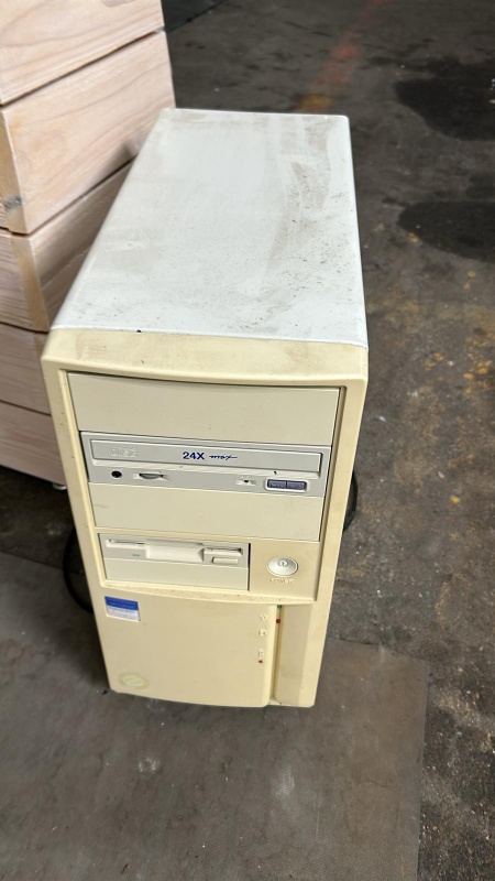

Kwam deze tegen op het internet, meeste kennen hem vast,maar wel mooi in contrast hoe ver we zijn gekomen en erg nieuwsgierig wat het ons nog meer gaat brengen.☺️
Afbeeldingslocatie: https://tweakers.net/i/nPWj8GnSB3HpqDQ9zIFTJaBMib0=/x800/filters:strip_icc():strip_exif()/f/image/UcElPr9IEWt3bVwncHGE82KP.jpg?f=fotoalbum_large
  • Coppertop
  • Registratie: Juli 1999
Van die Vobis minitower linksonder heb ik er nog een paar in de opslag liggen, op zich aardige kastjes om mee te werken en lekker compact.

Coppertop schreef op woensdag 31 januari 2024 @ 14:55:
Ik heb die Big Tower rechts nog staan. Met een Pentium 2 Celeron moederbord 9en de rest).

Nieuwe lading onderdelen binnen voor de 1MB RAM card straks. Gelijk ook een nieuwe zekering was vorige kwijt geraakt :X voor de SCSI kaart gehaald en erin gesoldeerd:
Afbeeldingslocatie: https://tweakers.net/i/bjDmjw4W91Natw2s0IQ1K3-rmu0=/800x/filters:strip_icc():strip_exif()/f/image/LekvB6gnvI3vVc6qhdEDY8fZ.jpg?f=fotoalbum_large
Verder mijn projectbak uitgemest en een XT-CF kaart gevonden die in mijn Pentium niet werkte, dus afgeschreven. Op goede gok in XT geprikt en... Werkt perfect 8)7
Blijkbaar een resource conflict ofzo. Enfin, ik kan dus desgewenst hele SCSI zooi overboord gooien. Nope, veel te leuk.
Heb ook iets anders uitgeprobeerd: een 8b ISA (S)RAMDISK dat zich als 128k floppy presenteert. Doet exact wat het zou moeten, maar vraag me sterk af wat een zinnige use case ervoor zou zijn - een zeer kleine, zeer snelle B: schijf...
Oslik blyat! Oslik!

Die xt-ch hoef je dus niet meer te bouwen :D
Of toch gewoon doen en een op reserve houden ;)
Die ramdisk heeft zeker een nut voor een systeem met ouderwets draaiend roest. In de autoexec de command en wat veelgebruikte apps daarheen zetten, comspec daarheen en na een opdracht heb je geen 70ms latency op de harde schijf. In mijn Philips P3120 turboXT zit 768kB ram, waarvan 128 niet direct benaderbaar door Dos, dat kan dan mooi als ramdisk dienen. Maar die draait met een 40MB xta schijf :)

XT-CF gaat sowieso op reserve. De 1MB kaart is voor systeem geheugen, dus die ga ik zeker nog bouwen. PCB moet alleen uit US komen en dat duurt even. Plus Reichelt had geen 74HCT688 SOIC dus die heb ik in China besteld.
Hmm, had tot nu toe vooral gevoel CPU-limited te zijn, maar dat kan natuurlijk te maken hebben met feit dat een high-end begin jaren 90 SCSI schijf een stuk sneller is dan een late jaren 80 XTA schijf :P
Mooie van dat ding is dat het alleen ROM address gebruikt, dus zou goed te combineren moeten zijn met andere hardware.
Mbt die 'andere hardware' - ik heb ook een 8b ISA SSD liggen :D - een enorme kaart met plek voor 16 27512 (E)EPROMS. Dat is 1MB en daar past heel DOS op zonder te moeten kopiëren naar SRAM drive.
Beide exotische kaarten hadden Varta barrels die nog niet waren gaan lekken toen ik ze verwijderde. Zeker de SRAM kaart kan daar baat bij hebben, de handleiding beschrijft hoe je dan DOS erop kunt zetten met kaart ingesteld als B:, dan computer uit en omschakelen naar A: (en FDC eruit of op B: zetten). De kaart kan trouwens ook als drive 3 of 4 ingezet worden. Reden dat de SSD dat heeft is dat je daar ook SRAM ipv ROM in kunt prikken - maar ROM lijkt mij stukken handiger: DOS en wat basis drivers erop en ik heb iets wat in ieder systeem met ISA kan draaien.
Moet dus op zoek naar iets oplaadbaars dat 3.6V levert en liever niet na paar decennia gaat lekken.
Dan moet je zijn bij Nikkel metaalhydride cellen. 3 stuks in serie.

Of je giet de cellen in 2-componenten epoxy, dat zou ook niet mogen lekken.
Ik wil zelf wel eens gaan experimenteren met krimpkous om de cellen en dan aan iedere kant de openingen vullen met epoxy (dus vullen, uitharden, omdraaien, andere kant vullen, uitharden).
Wauw, dat is vet. Die heb ik nog nooit gezien. :D
Op mijn Persyst/Emulex Time Spectrum SB 384L zat een blauwe Varta NiCd 3/100DKO 3.6V die ook niet was gaan lekken. Heb hem er wel nog af gehaald voor de zekerheid toen ik die kaart tegenkwam. Gek genoeg zat er wel iets van corrosie op het spoor er rechts naast. Maar de batterij... was toch echt schoon.
Dat type batterij is nog steeds te koop, alleen in NiMH vorm, zoals @jimh307 al aangeeft.
Ik heb hem besteld bij Riechelt: https://www.reichelt.nl/n...18mm-3-100-dko-p2390.html
En ze hebben ook andere varianten er van, zoals bijv. ook dat typische tonnetje welke je met regelmaat (lekkend) op 286/386 moederborden aantreft.
Het resultaat:
Afbeeldingslocatie: https://tweakers.net/i/8GTHLb8oR5dNow3uSyXsxhPVv38=/100x75/filters:strip_icc():strip_exif()/f/image/zqKgB9xJue3cPlxemR8Hcqnc.jpg?f=fotoalbum_small Afbeeldingslocatie: https://tweakers.net/i/VbrqQPCPDNwW0uXYYN99Y2G9594=/100x75/filters:strip_icc():strip_exif()/f/image/0goirMMrPmmAUYoJZjKtvlxZ.jpg?f=fotoalbum_small Afbeeldingslocatie: https://tweakers.net/i/jy3rJgwZmBmriaqc33s2cPB96lg=/100x75/filters:strip_icc():strip_exif()/f/image/DNmIsFE17jFStKhWxioheYye.jpg?f=fotoalbum_small
Ik had de RTC chip er nog even af gehaald voor deze actie. Want ik had nog eenzelfde IC gevonden, dacht misschien is de IC wel stuk. Maar de batterij plaatsen was echt de oplossing, ondanks dat de RTC keurig 5V kreeg bij een inschakelde PC. In de laatste foto zit de RTC chip er uiteraard weer op en hij werkt.
Dat stukje software had ik heel graag 25 jaar geleden gehad... dit was voor het eerst dat ik een werkende RTC heb op een 8088. :+
[ Voor 3% gewijzigd door Ultraman op 03-02-2024 15:02 ]

Mag weer twee kasten ophalen al moet ik er nog even binnenin kijken, de tweede Asus kast ben ik wel erg benieuwd naar. Afbeeldingslocatie: https://tweakers.net/i/KIcUPd5ATAgN8IM7bIqiQr5H1bA=/x800/filters:strip_icc():strip_exif()/f/image/a92cgdJNcsjj7cIytPAH2Xk9.jpg?f=fotoalbum_large

Nice! Van die eerste heb ik de big-tower en daar zit m'n K6-3 nu in.
En die Asus Terminator is ook een grappig kastje. We hebben de witte uitvoering daarvan in grote hoeveelheden verkocht aan particulieren maar ook wel scholen en winkels (kassa), omdat ze zo compact zijn.
We kochten ze "bare bone" in, dus HDD, CPU en geheugen konden we afstemmen op het doel.
Ben ook wel benieuwd naar het typenummer van die Pioneer cd-rom speler, heb 'm nooit met blauwe / paarse (?) knopjes gezien.

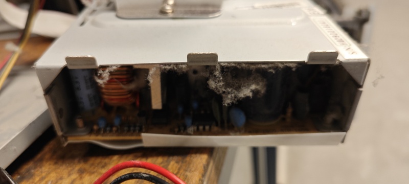

Eerste heb ik laten staan vocht schade.
De Asus kreeg ik niet open en toch maar mee genomen,thuis bleek dat ding dicht gelijmd,weet niet wat hiermee is gebeurd maar dat ding is totaal verkracht. 😓

Vochtschade? Da's soms nog best redbaar, als er leuke hardware in zit kan het de moeite waard zijn. Als ik het kastje zo zie is dat een hele late P1 of een AMD K6-2 ofzo.
Die Asus, lijkt wel of daar een koperboer in heeft zitten rondsnoeien. Levert iemand toch weer een halve stuiver op en jij zit met de problemen.

De hele mobo was groen aangetast en al het staal was nog roestiger dan een oude spijkker. 🫣
  • dion_b
  • Laatst online: 23:27
dion_b
Moderator Harde Waren
say Baah
DoubleDutch schreef op maandag 5 februari 2024 @ 17:50:
Wat zat er anders dan die mobo in?
Heb een keer hier een PC bij grofvuil gevonden dat nat en gecorrodeerd was, moederbord was voor weggooien duidelijk kortgesloten met dode MOSFET (PC Chips M537 en bijbehorende kwaliteit). Dood als een pier, de CPU erin ook. Maar de Apocalypse3Dx erin was na schoonmaken en drogen 100% bruikbaar :D
