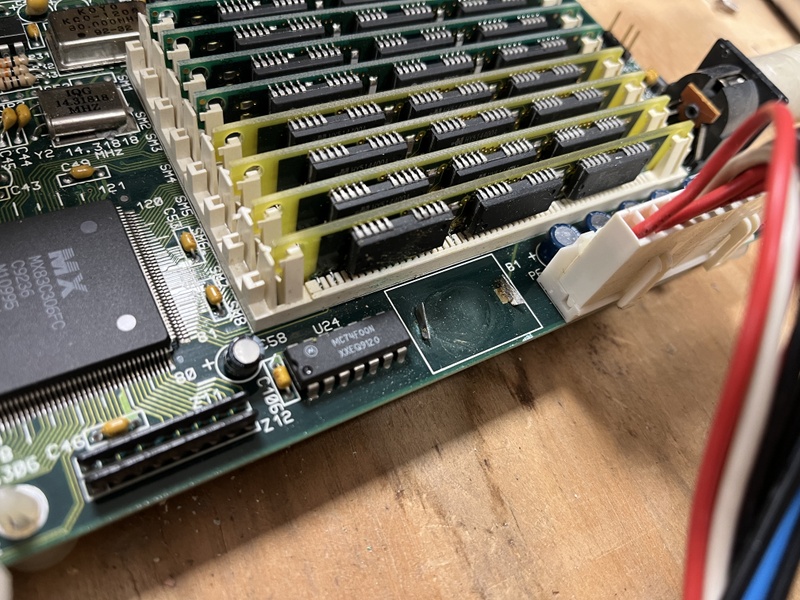

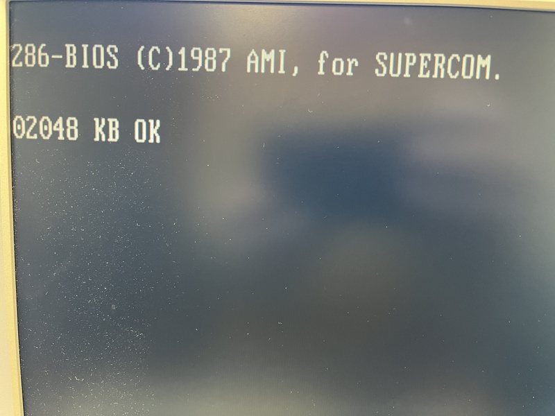

  • MaNdM
  • Laatst online: 07-07 16:26
MaNdM
1000-dingen-doekje
Update:
De eerste bank werkt!
Afbeeldingslocatie: https://tweakers.net/i/05td-dizlFhpIpGSEXudi1mSneI=/800x/filters:strip_icc():strip_exif()/f/image/1YFflNW3wWU13YMZnqqo9OrR.jpg?f=fotoalbum_large
Ben wel meteen moeten stoppen want érgens komt magic smoke vandaan. Kan niks vinden en hij blijft wel werken gelukkig.
To be determined...
  • Waterbeesje
  • Laatst online: 19:43
Waterbeesje
=beesje je zonder "t"
MaNdM schreef op zondag 26 februari 2023 @ 15:10:
Update:
Magic smoke is erg spectaculair, maar niet echt de bedoeling :/

  • MaNdM
MaNdM
1000-dingen-doekje
Waterbeesje schreef op zondag 26 februari 2023 @ 18:06:
Geen te warme chips gevonden? Was het niet een tantaaltje dat de pijp aan Maarten gaf? Soms blijft de hele zaak dan nog gewoon draaien tot je een specifiek onderdeel aanspreekt.
Dacht ik ook als eerste aan, maar niks warms te vinden afgezien van de cpu en optisch zien tantaaltjes er goed uit. Als ze de rook eruit laten dan is dat normaal gesproken goed zichtbaar toch?
To be determined...
  • Waterbeesje
Waterbeesje
Die zie je inderdaad meestal, een zwarte rand of helemaal uit elkaar gespat. Ik weet niet of je een faal hebt waar deze niet zichtbaar kapot is, maar wel gerookt heeft...

I wear my sunglasses at night
Magic smoke maar niks te zien? Koelpasta die ergens verkeerd zit? Torretje in de voeding?
  • dion_b
  • Laatst online: 23:55
dion_b
Moderator Harde Waren
say Baah
The Eagle schreef op zondag 26 februari 2023 @ 20:23:
Koelpasta bij een 286? Lijkt me niet...
Voeding daarentegen - zit er toevallig een RIFA cap in?

Tijdens het repareren van de schade die de batterij aangericht had in mijn Commodore PC10-III, heb ik ook menig tantaaltje om de oren zien suizen. Echter vond ik het wel opvallend dat, bij de eerste tantalum condensator die z'n magische rook spectaculair eruit spoot (het zag er een beetje uit als wat een vuurpijl uitpoept), er niets aan het exterieur van de tantaal te zien was, nadat de magic smoke eruit was. Tot nadere inspectie natuurlijk!
Bij de tantaal in kwestie was er slechts een klein zwart putje of gaatje te zien in het blauwe epoxy omhulsel.
Die heb ik direct uit het bord gehaald natuurlijk. Maar eigenlijk had het niet eens gehoeven. Wanneer een tantalum condensator faalt, dan faalt die "gesloten (circuit)". Ofwel; zo'n component is dan eerder een draad dan een condensator. Omdat die op zo'n moment sluiting maakt, wordt dat heet aan de binnenkant en dan verfikt de binnenkant, wat soms tot vliegende/knetterende/spuitende tantaaltjes leidt. Daarna is de sluiting weer weg, dus kan je in principe gewoon verder zonder verder iets te moeten solderen. :+
De tantalums worden meestal parallel met een IC of ander component gebruikt als decoupling capacitor. Dat houdt in dat er nogal wat jitter op de lijn kan zitten, nadat de spanning eindelijk bij het component aangekomen is, wanneer de spanning uiteindelijk door het hele circuit heen is gegaan. Door het onttrekken van spanning door andere componenten in het circuit, kunnen voltages nogal schommelen bij verschillende soorten workloads. Daarom wordt er, om de componenten een stabieler voltage aan te kunnen leveren, een condensator in parallel gezet. Die vangt de spanning dips op.
Omdat die parallel op een component staat, en vaak preventief erbij gezet is, is het dus meestal niet (direct) nodig om er een te vervangen als die gesprongen is. Wel kan je soms dus vooraf bepalen of er een tantaaltje problemen gaan veroorzaken in het circuit, door simpelweg de + en - van de voltlijnen door te meten op een lage weerstand. Als de weerstand erg laag is (<25 ohm) dan bestaat de kans dat er een tantaal sluiting veroorzaakt. Een tweede indicatie is dat de voltages (te) laag zijn.
De simpelste manier om zo'n kortsluitende (en dus kapotte) tantaal te vinden, is door het apparaat gewoon in te schakelen en de tantaal z'n rook eruit te laten spugen. Dit heb ik eens bij een Tulip Vision Line DT 4/66 moederbord gedaan. Alleen kon z'n eigen voeding dat dus niet voor elkaar krijgen. Dus sterkere voeding erop, en toen klapte die er zo uit! :+
Dat zo'n klein componentje zo'n heftige reactie kan geven, is inmiddels al wel duidelijk bij velen. Dit ligt aan het feit dat het daadwerkelijke componentje in een epoxy/resin wordt gedoopt, waardoor de tantaaltjes vaak een parel/druppel achtig uiterlijk hebben. Dat is luchtdicht, dus bij ophoping van een hoop hitte, spat zo'n ding uit elkaar. *O*
* InjecTioN heeft overigens gewoon alle tantaaltjes preventief vervangen in de Commodore PC10-III. :)

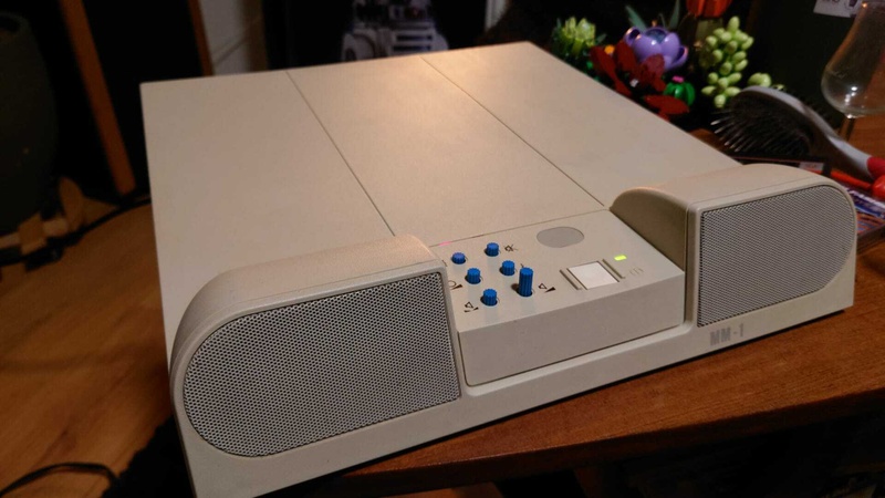

Mijn laatste aanschaf, om de IBM PS/2 Model 77 Ultimedia compleet te maken (nu helemaal compleet met 17" 9517 Trinitron display, Model M keyboard en de PS/2 muis):
Afbeeldingslocatie: https://tweakers.net/i/ikd8EUMkTdzJQymBE8p-yIiY6Eg=/800x/filters:strip_icc():strip_exif()/f/image/sRNJuKCzzkSL67NvxqwtGCaq.jpg?f=fotoalbum_large
Een IBM MM-1 Multimedia Option. Speakersetje met microfoon voor onder je monitor. Het ding is typisch IBM-overengineered, erg gaaf.

mentalmadnizz schreef op vrijdag 10 maart 2023 @ 21:01:
Beide nieren gok ik?
Maar n gaaf ding hoor! Je ziet ze niet vaak voorbij komen

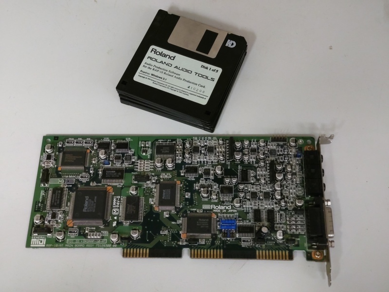

Ah, jij hebt hem te pakken :P Zag hem voorbij komen, maar prijs was boven wat ik over heb voor een pure curiostiteit gestegen.
Nee, zeker niet alleen MIDI, het unieke is juist dat het - als enige Roland kaart - ook 16b digital audio kan doen; beetje als SB16 maar dan zonder clicks, slowdowns en hanging notes als je ook MIDI doet. Alleen is het een eigen, slecht ondersteunde, standaard zonder enige SB compatibility.
