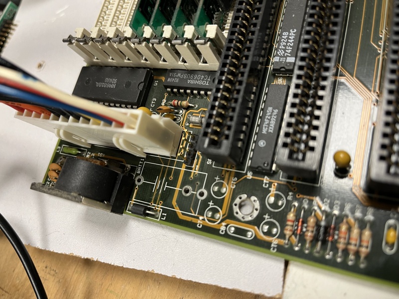

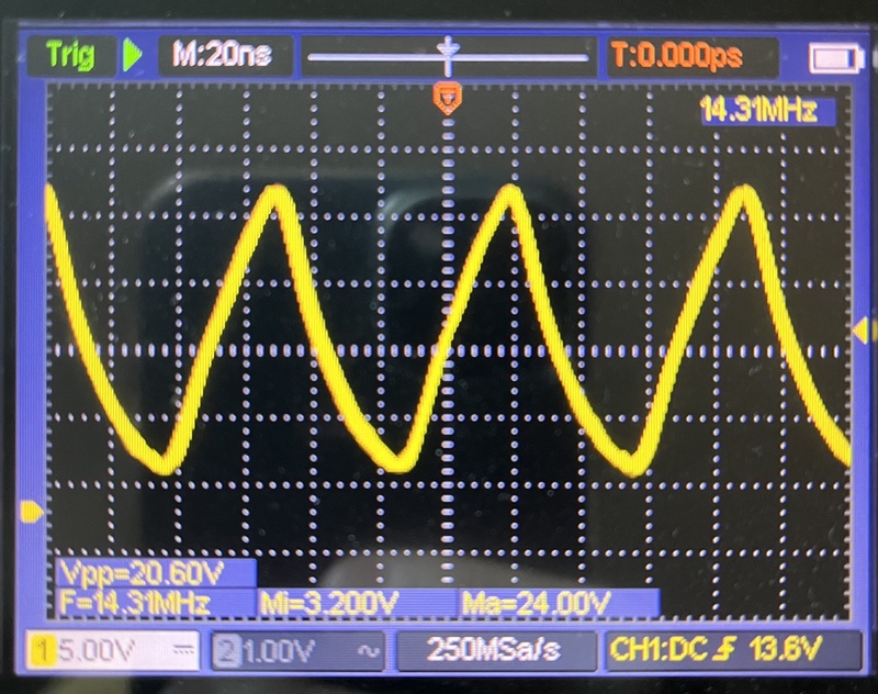

In ander nieuws. Dit bord werkt inmiddels stabiel.
Afbeeldingslocatie: https://tweakers.net/i/s8JsMzZ1IhF-D2xxoTzB4xwNdEc=/800x/filters:strip_icc():strip_exif()/f/image/S5jAKxAvQnQciRaAeyT5tQzy.jpg?f=fotoalbum_large
Het bleek het kristal te zijn dat niet heel lekker contact maakte. Deze heb ik er nu even zonder socket direct op gesoldeerd en nu boot het bord direct en kan ik consistent in DOS komen. Helemaal top dus.
Volgende stap: proberen geheugen te vinden. Mocht iemand een goed adresje hebben?
Dankzij mijn oscilloscoop weet ik van een ander bord nu dat adreslijnen 16 - 19 op de ISA sloten geen signaal hebben. Daarvan moet ik nu eerst uitvogelen waar dat door kan komen. Optisch kan ik geen oorzaak spotten.
Het 386DX40 bord blijft weigeren een videokaart te zien. Alle adreslijnen werken zo te zien. Voor de POST codes heb ik een betere resource gevonden: https://www.acelab.ru/dep.pc/products/doc-postcode-ami.pdf
Hier komen de code 31 2F wel in voor en de uitleg komt overeen met de beep codes. Geen videokaart gevonden. Alle 2-codes daarvoor worden echten goed doorlopen, waaronder de stap dat de BIOS de control terug krijgt van de videokaart.
Ik tast nog steeds in het duister. De videokaart werkt perfect in alle andere borden. Inclusief een ander 386 bord met ook een AMI BIOS.
To be determined...

De beruchte kristallen weer... Stiekem kom ik die steeds vaker tegen als pijnpunt.

Ik ben er nu achter dat het niet aan de BIOS ligt. Wat ik dus eerder had moeten doen was de BIOS van het DX bord op het SX bord prikken. Dat werkt dus prima en boot keurig.
Dus tot nu weten we dit:
  • De CPU werkt want ik krijg POST codes
  • Alle adreslijnen op de ISA bus hebben een signaal
  • Voltages kloppen
  • BIOS is ook in orde
  • Geheugen is in orde
Wat is de volgende check om te doen…

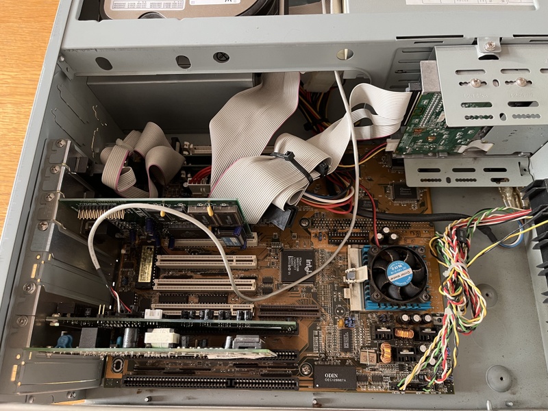

Eigenlijk alleen maar voor de kast, maar de ingewanden blijken ook wel aardig te zijn.
Asus P/1 P55T2P4 rev 3.10
P166MMX
2x 32MB EDO
Diamond Stealth Video 2500 ( Alliance ProMotion AT24 )
Creative Vibra 16 CT4180
Stiekem best een leuk setje hardware.
Alleen de kast vind ik dan zelf wat minder mooi maar dat is zo om te zetten in een towertje :+

Volgens mij is dit de desktop versie van de tower die ik vroeger had ( en nog steeds naar op zoek ben… ) dus dit was de next best thing :)
Deze koeler zit inderdaad prima vast, mechaniek werkt nog naar behoren.
Is inderdaad nogal laag, en voor een 233MHz type wat te weinig

Petuhr schreef op dinsdag 6 december 2022 @ 13:43:
Weer iets opgehaald 😋
P166MMX
2x 32MB EDO
Dit ziet er erg netjes uit toch!
Een mooie Pentium aan de binnenkant, met een media slot (?) en een Odin die waarschijnlijk even open moet worden geslepen :P
Ik zou wel de HDD even beter vast zetten... :P
(en ik kijk binnenkort nog even naar die kast, ben het niet vergeten!)

P54c 133; 16MB RAM, S3 Trio32
Voor de harde schijf heb ik nu een WD 4.3GB HDD gepakt. Ik heb even niks beters liggen, dus dan maar een te nieuwe.
Onder Windows 95 draait dit nu prima. Onder DOS heb ik ook wat benchmarks gedraaid en het systeem lijkt prima mee te komen: Quake op 320x340 gaat op een aardig speelbare 27fps en Speedsys geeft een prima score van 97 op de CPU. PC Player gaat naar de 31.1fps toe. Met een snellere videokaart kan hier op de benchmarks nog wel een paar fps bij, maar die ga ik er niet in stoppen: deze Trio32 is vermoedelijk origineel.
Puntje waarmee ik zit is de geluidskaart. Er zat een Diamond DT0398 kaartje in. In Windows werkt deze prima, maar in Dos geeft deze geen enkel teken van leven. Uiteraard probeer ik de drivers in te laden; deze worden met de Windows driver geïnstalleerd.
Ik heb al geprobeerde een stoelendans op de PCI sloten te doen, handmatig alle adressering in de BIOS te sturen (PnP uit dus) en niks lijkt te werken. In Windows blijft hij gewoon werken en geeft een 'Legacy audio' apparaat weer (SB Compatible) met netjes de verwachte bronnen: 220 / irq5, dma1.
Unisound moet ik nog proberen, maar als dat niet werkt vrees ik dat ik een uitvlucht moet maken naar een of andere veel te nieuwe laffe oplossing van C-Media. Die zijn alles behalve speciaal, maar werken altijd en geven alleraardigst geluid. Ook onder DOS gaat de SB ondersteuning prima.
Uiteraard gaat er nog een netwerkkaartje in. Ik denk een duffe maar betrouwbare Realtek RTL8139D.
En misschien een modem (want dat hoort!), maar de Intel 537 wilde nog geen driver oppikken.
Last but not least: er moet nog een frontje in de voorkant bij. Zal de oplettende lezer vast al hebben opgemerkt. Ik heb nog een stapel van die dingen, dus er zal er vast wel eentje passen.

Waterbeesje schreef op maandag 12 december 2022 @ 11:30:
Ik ben weer met die mooie Highscreen computer aan de gang geweest. Succesjes zijn geboekt!
Ik denk dat een mooie HighScreen Sound-Boostar 16/32 3D met een geïntegreerde AdMOS QS1000 wavetable daar de perfecte uitkomst voor is. :)
Ik heb er een met een wavetable header (alleen heb ik geen wavetables om daar gebruik van te kunnen maken 8)7 ). Maar dat ding klinkt best prima, èn is van HighScreen! Het enige nadeel is dat die niet zo fijn werkt met snellere PC's dan een Pentium. Perfect voor deze build dus!

InjecTioN schreef op maandag 12 december 2022 @ 13:25:
Dat zou zeker een mooie zijn! Maar die heb ik niet liggen. Komt er misschien op de langere termijn wel in dan :P
Sowieso zou een ISA geluidskaartje hier niet misstaan.

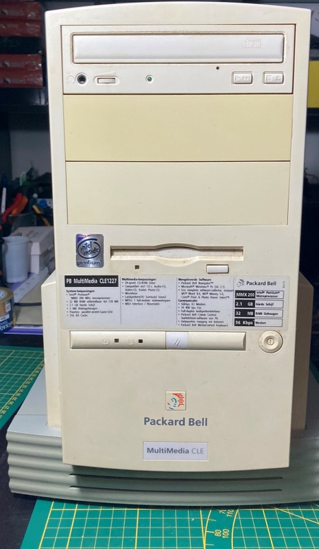

Laatst een Packard Bell kunnen scoren om beetje mee te spelen en kijken wat ik met een retro machine kan.
Afbeeldingslocatie: https://tweakers.net/i/rxD4-qo30fBH5Efwr6GmHlAMvQQ=/x800/filters:strip_icc():strip_exif()/f/image/qGMZQgRZ7OBUBzmS739RybUP.jpg?f=fotoalbum_large

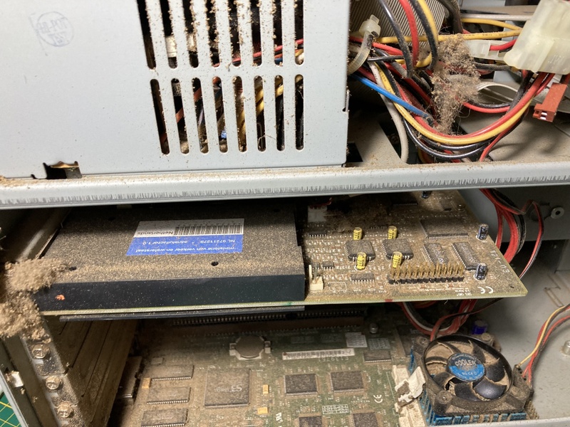

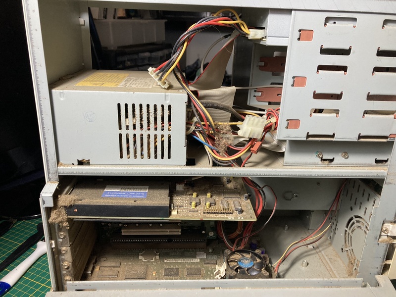

Volgens mij is deze echter nooit eerder open geweest :|
Afbeeldingslocatie: https://tweakers.net/i/rNHQ9AaNQaQNXzIJEgEMZPH7CgM=/800x/filters:strip_icc():strip_exif()/f/image/Je7SXEuY4eKF0ZNJe3N0xaMm.jpg?f=fotoalbum_large
Afbeeldingslocatie: https://tweakers.net/i/hdH9LshW44OlF9qgMPiJPo4tiKU=/800x/filters:strip_icc():strip_exif()/f/image/UIaAiNQWy4aWoNmWZ2haT9D7.jpg?f=fotoalbum_large

mavi schreef op maandag 12 december 2022 @ 22:23:
Oh grappig ding. Heb ze wel een paar keer gezien maar nooit open gehad.
Daar moet wel even een luchtcompressor doorheen idd :D
Zit blijkbaar een backplane in en de CPU met chipset en video-chip op een insteekkaart.
En de geluidskaart is zo te zien een combi met inbelmodem, dat zag je wel vaker vroeger.
Ik ken ze wel als Aztech kaart maar dit type niet eerder gezien.
Qua periode zou ik midden 1997 inschatten, een jaar voor Windows 98 uit kwam.

BlueTooth76 schreef op maandag 12 december 2022 @ 23:18:
Lijkt op de IBM Mwave als ik zo kijk maar de locatie van de kaart bovenin verwacht ik niet, is een ISA kaart en normaal zou ik daar de PCI sloten verwachten kijkend naar wat ik van het moederbord kan zien.
Meer foto's? :*) (misschien na rondje compressor >:) )

Het moederbord is een soort backplane, lijkt het. Dus dan zou het kunnen.
Ik vond deze van een ander Pizza model (zoals ze blijkbaar vaak genoemd worden).
Deze onderstaande is wel weer heel anders (groter bord en is meer een grote riser dan een backplane).
Afbeeldingslocatie: https://i.imgur.com/KpntjNC.jpg

soedesh schreef op dinsdag 13 december 2022 @ 02:53:
@mavi
Leuke vangst die Packard Bell. Lijkt veel op eentje die ik onlangs postte, maar die van mij is gelukkig veel schoner van binnen (een kwast en stofzuiger werkt ook goed overigens). De cpu zit bij mij ook gewoon onderaan op het moederbord.
Wat voor OS staat erop of ben je van plan erop te zetten? Windows 95 is denk ik het meest passend.
De gecombineerde modem-/soundcard vond en vind ik persoonlijk wel een beperking van de PB's (vergelijkbaar met de problemen die ik had/heb met PCI en Win modems), maar het schijnt dat daar wel drivers voor zijn. @dion_b kan er meer over vertellen.
You called? :P
Yep, leuke PB. Tussen alle stof door is het lastig dingen determineren, maar ik meen te herkennen:
- PB682 (aka Intel NV430VX) moederbord, met i430VX chipset en S3 Trio onboard. Gelukkig zo te zien ook L2 cache (er waren versies zonder :X ). Wat ik niet kan zien: of er een VRM is voor Pentium MMX of niet, maar gezien sticker op voorkant vermoed ik van wel :P
- riser heeft zowel onder- als bovenaan ISA slots dus ISA kaart bovenin is niet zo gek.
- geluidskaart lijkt sterk op een Miro mWave. Dat lijkt me raar want daar haal je geen 56k mee, dus verdient zeker verder onderzoek. Zo ja, zie hier voor FAQ:
http://www.uktsupport.co.uk/pb/faq/mwave.htm

Ik heb hem beetje schoongemaakt zodat je beter kan zien wat er in zit (met een stofzuiger en kwastje). Hij werkt overigens wel. Er staat Windows 98 op. Als het beetje vlot draait laat ik 98 erop staan.
Afbeeldingslocatie: https://tweakers.net/i/plRsZXCijZPlcwVtPMQ52yBWF_I=/800x/filters:strip_icc():strip_exif()/f/image/95ubhTDydMTOUH1nUyOF1DEb.jpg?f=fotoalbum_large
Afbeeldingslocatie: https://tweakers.net/i/0LMrkFsdgZW9hLK9YMB16oFQnmo=/800x/filters:strip_icc():strip_exif()/f/image/dLENoDadDgqCR8E7wkl5RtCd.jpg?f=fotoalbum_large
Afbeeldingslocatie: https://tweakers.net/i/ycPN-ndO4HnTg5aEx6espUMjmlA=/800x/filters:strip_icc():strip_exif()/f/image/yJdWZ60CmjPBoMEkGw7cidw0.jpg?f=fotoalbum_large

Interessant... die kende ik nog niet :o
Geen mWave alvast.
Qua geluid simpel: Aztech AZT2320.
DOS: gebruik Unisound om te initialiseren. Klaar - je hebt een SBPro2 incl echte OPL3 core + bug-free MPU401 UART + WSS met de gekozen resources.
Win98SE: PnP kaart wordt automatisch gedetecteerd en native drivers zijn aanwezig.
Maar de modem... meeste PB modem+geluidscombo's zjin Aztech kaarten met Rockwell chipsets. Dit is een TI chipset, een vri uitgebreide hardware modem met eigen RAM zelfs.
Normaliter hebben Aztech kaarten een FCC ID ergens (iets als I38-MMSNxxx of I38-SNxxxxx). Ik zie het niet op deze foto - maar misschien is het in de spiegeling verdwenen. Kun je misschien ook een pic van de achterkant geven?
Je kunt Win98SE draaien op een P200MMX, maar ik zou zelf voor DOS kiezen, tenzij je een heel authentieke slideshow wilt hebben in Windows games. In DOS is de S3 Trio geen bottleneck maar juist voordeel (uitstekende VESA support), kan de geluidskaart prima werken en is rest van systeem ruimbemeten ipv krap.

@mavi Als ik jou was zou ik ook de CPU fan even losschroeven van het koelblok, en daar even met een stofzuiger en kwastje huishouden ;)

Dat ziet er inderdaad al een stukje vriendelijker uit!
Pentium "P55" 200MMX, 32MB RAM en S3 Trio64 met 2MB. Destijds niet ongebruikelijk.
De videokaart is een prima Windows accelerator met stabiele drivers en een goede support voor Vesa modi. Ook een goede match naast een Voodoo kaart als je 3D wilt draaien (Midtown Madness of NFS2SE doen het hier goed op!)
32MB Ram is alles dat je nodig hebt hierop. Als je het hebt liggen kun je het nog uitbreiden om het gebruik van het wisselbestand te minimaliseren.
De 200MMX is eveneens een van de meest flexibele processors. Met wat geluk kun je hem op 233 jumperen :P
Door te spelen met de FSB/multiplier/L1/L2 kun je tot erg lage snelheden gaan voor speed-sensitive games als Test Drive 3 :)
Windows 98 loopt hierop inderdaad prima. Dat is ontworpen om op een 486DX100 te draaien en met de 2 jaar oude Pentium 133 in gedachte. Windows 95 zou mogelijk zijn, maar ik zou die passeren.
Met 98 heb je betere drivers en zelfs goede ondersteuning voor USB pendrives. Kijk eens naar het unofficial service pack 2.0.3 :)
Selecteer wel games die passen bij een 200MMX: SimCity 2000, NFS2SE, Midtown Madness en late DOS games.
@Waterbeesje is met een Pentium 133 bezig, en daarop nu Win95 geïnstalleerd... met spijt. 98SE komt er op binnenkort :P
PS. als je de CPU koeler nog even schoonmaakt, kijk of er oude koelpasta op zit. Die wilt wel eens verstenen ;)

Vandaag weer een bevinding gedaan met het 386 bord dat wel post maar de vga niet wil zien en daar dus blijft hangen.
Ik heb een losse 386DX erop geprikt in de hoop dat die misschien verder komt. Helaas niet dus.
Ik heb een 8-bit vga geprobeerd. Maar ook dat mag niet baten.
Wat me opvalt is dat als ik de num-lock indruk het lampje niet echt logisch aan en uit gaat. Als ik wat keer achter elkaar indruk zie ik een registratie maar blijft het aan staan (of uit, afhankelijk waar je begin). Het lijkt dus of de clock niet lekker gaat.
Het gekke is echter dat ik met de oscilloscoop een goed kloksignaal zie.
Iemand een idee of dit een hint kan zijn?

Was het maar zo simpel. Er is dus geen batterijschade. Klinkt gek om daar een “helaas” bij te zeggen 8)7 maar dan was een oorzaak wel makkelijker te spotten.
Zoals te zien, geen zichtbare schade:
Afbeeldingslocatie: https://tweakers.net/i/lXj-GQKV0SCz3kSipzmB78h4cuE=/800x/filters:strip_icc():strip_exif()/f/image/TrbRD4erWSbG5MWTehNx5AMs.jpg?f=fotoalbum_large

In een ISA slot heb je op pin 30 de oscillator hebben en op pin 20 de clock. Als ik deze controleer zie ik op pin 30 inderdaad een keurig OSC signaal:
Afbeeldingslocatie: https://tweakers.net/i/_fuzccv_UBqcpe2slum5tHXkjME=/800x/filters:strip_icc():strip_exif()/f/image/JxMQtTA1zvfnxODkXt314ytf.jpg?f=fotoalbum_large
Kijk ik echter naar pin 20 waar de clock zou moeten zitten dan zie ik dit signaal en ik ben er niet zeker van of dit er goed uitziet:
Afbeeldingslocatie: https://tweakers.net/i/Of3UJuqZtoyZaCNOoE93JVEmMDA=/800x/filters:strip_icc():strip_exif()/f/image/u1u4KuOgCMVa69sNFzVx9tqN.jpg?f=fotoalbum_large
Ter vergelijking de metingen van het werkende bord, de OSC pin:
Afbeeldingslocatie: https://tweakers.net/i/viTT1mPD9Y1Hgsr61xpX1YC7WHI=/800x/filters:strip_icc():strip_exif()/f/image/9WfRZlwDTseZED9pou7zFl86.jpg?f=fotoalbum_large
En de clock pin (20):
Afbeeldingslocatie: https://tweakers.net/i/jmV-4g9BSJY5FZzxy_Dpf6Jdq9U=/800x/filters:strip_icc():strip_exif()/f/image/YWiCIbiY3tEn9FvRtXILcKrJ.jpg?f=fotoalbum_large
Beide borden zijn geconfigureerd met een 33MHz cpu.
To be determined...
