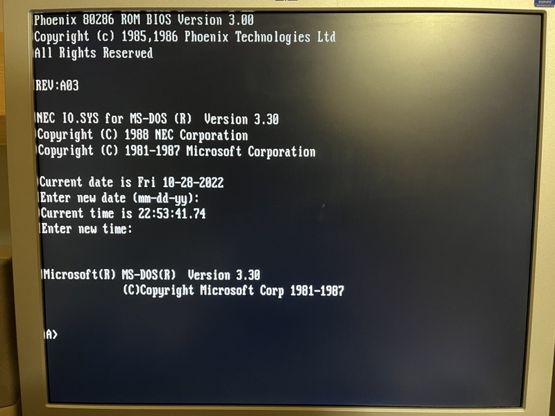

Het is een hele lastige om te trouble shooten. Ik werk onder de aanname dat de CPU in orde is maar dat kan ik niet daadwerkelijk controleren helaas.
Op basis van AMI BIOS zouden de codes betekenen dat:
01 NMI is disabled and the i286 register test is about to start
12 64KB base memory test OK
Op basis van AST BIOS hebben we:
01 Test CPU registers
12 Test DMA page registers (EGA.VGA vertical retrace failed)
Op basis van AT&T:
01 CPU test
12 Display controller test
Op basis van Chips & Technologies:
01 CPU flag register failed
12 Task register failed, Keyboard controller failed
Als ik die mogelijkheden zo bekijk dan lijkt de set van AT&T het meest logisch in combinatie met de beep codes die betekenen dat er geen display controller zou zijn. Via theretroweb lijkt het erop dat de meeste van de borden die vergelijkbaar zijn (deze staat er jammer genoeg net niet op) een AMI BIOS hebben. Op basis van een AMI BIOS zou ik eigenlijk verwachten dat er meer codes voorbij vliegen en niet alleen deze twee. Dus wie weet is het toch echt een AT&T BIOS.
Vanavond nog eens naar gekeken en alle chips uit de sockets gehaald en schoongemaakt. Moet zeggen dat alles er eigenlijk heel schoon uitzag maar je weet nooit. Het maakte helaas geen verschil. Geen POST en alleen maar vier keer een - op het display.
Iemand nog tips wat ik kan testen zonder er een oscilloscoop bij te hoeven pakken?
To be determined...

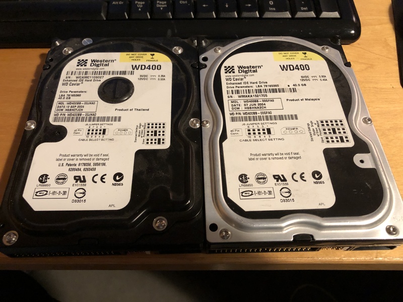

Ben vanavond begonnen met alle schijven controleren op data, dubbel check, want als het goed is zijn ze allemaal grondig gewiped.
Maar als je het over janken hebt, is het bij deze series, de silveren uit Malaysia, gegarandeerd raak. De 40 en 80GB echt bijna allemaal rijp voor de prullenbak
De linker zwarte variant, heeft daar bijna nooit last van.

  • MaNdM
  • Laatst online: 03-07 12:18
MaNdM
1000-dingen-doekje
Afbeeldingslocatie: https://tweakers.net/i/z5O-FU1rgTJW1tdpGuW4QhranfU=/800x/filters:strip_icc():strip_exif()/f/image/4JlmP5afAPAkjplTqBEADY13.jpg?f=fotoalbum_large
It’s alive!
Het onbekende 286 moederbord heeft blijkbaar een Phoenix BIOS en 512k base memory.
Hoera!
Alleen hoe kom ik in vredesnaam in de BIOS? 8)7
[ Voor 4% gewijzigd door MaNdM op 28-10-2022 16:46 ]

MaNdM schreef op vrijdag 28 oktober 2022 @ 16:43:
Niet. Want "please run SETUP program". Je zou "Phoenix /Quadtel 286 BIOS Setup Program" of "G-Setup" kunnen proberen, te downloaden via https://ibm-pc.org/utilities/system/system.htm. Of een andere BIOS erin stoppen :+.
[ Voor 15% gewijzigd door frapex op 28-10-2022 17:42 . Reden: link toegevoegd ]
It’s alive!
Hoera!
Als de gebruikelijke Esc, del, f1, f2, f10, ctrl-alt-esc, shift-home etc niet werken heb je inderdaad software nodig. Mijn Unitron 286 heeft precies hetzelfde "probleem".
Ik zal van t weekend eens voor je gaan graven waar het staat op mn server en op mn dropbox gooien :)

  • MaNdM
MaNdM
1000-dingen-doekje
Waterbeesje schreef op vrijdag 28 oktober 2022 @ 16:53:
Heel graag want die combinaties werken niet.
Overigens is het bord niet stabiel. Lijkt nu door warmte vast te lopen. Koude start is prima maar vrij snel na opwarmen loopt het vast en geeft een reboot weer vier keer een “-“.

frapex schreef op vrijdag 28 oktober 2022 @ 16:51:
Niet. Want "please run SETUP program". Setup programma opzoeken dus.
Nou heb ik op theretroweb.com een paar borden gevonden met vergelijkbare specs maar niet precies deze. Die borden hebben allemaal twee chips (odd en even) voor de BIOS. Kan ik die blindelings op het bord knallen?
Overigens moet ik het bord eerst stabiel krijgen anders heb ik daar nog niks aan natuurlijk. Door het opwarmen gaat er iets flink mis waardoor ik geen enkele POST meer krijg. Tot ik alles laat afkoelen en opnieuw probeer.
To be determined...

MaNdM schreef op vrijdag 28 oktober 2022 @ 17:41:
Ik denk het wel, mits jouw bord ook twee EPROM's heeft. En vergelijkbare chipset.
Kunnen micro cracks in het PCB zijn. Of losse solderingen. Even de magic finger hanteren dus: chips voelen en een beetje drukken.
En goed om te weten: ik heb in mijn reactie - waar je op reageerde - een link toegevoegd naar allerlei BIOS setup programma's.
[ Voor 4% gewijzigd door frapex op 28-10-2022 18:04 ]

frapex schreef op vrijdag 28 oktober 2022 @ 17:49:
Chipset was m’n selectie dus die zou hetzelfde moeten zijn en ik heb inderdaad twee chips. Dat zou het wel makkelijker maken wellicht, maar dan doen we de aanname dat die andere BIOS zonder setup programma werkt.
De magic finger ja. Niet m’n favoriete methode. Ben er niet per se goed in. Is het mogelijk dat de cpu te warm wordt? Die heeft geen koelvin en wordt natuurlijk bloedheet. Het is tenslotte een 286.
Andere oorzaak kan wellicht zijn dat de RAM chips niet allemaal ok zijn. Zonder tester daarvoor wordt dat heel lastig.
En bedankt voor de link naar de software. Zal van pas komen als het bord stabiel genoeg is om voorbij de BIOS te komen.

MaNdM schreef op vrijdag 28 oktober 2022 @ 18:25:
Een 80286 CPU mag lekker warm worden. Maar je zou natuurlijk een koelblokje op de CPU kunnen leggen of er een (kleine) ventilator bij kunnen houden.

Die ventilator kan nooit kwaad. En een koelblok met evt wat pasta is ook niet verkeerd. Overigens zou ik niet een kleine ventilator pakken, maar zo'n mooi 12cm luchtkanon. Dubbel. En over het hele bord laten blazen. Weet je zeker dat warmte geen probleem is.
Maar inderdaad, een 286 de temperatuur "handjebrand" krijgen (zoals ik het tegen mn zoon zeg). 70-80'c is geen probleem.
Als ram het probleem is, zou je op een koude start de checkit 3 ram test kunnen draaien. Als die voltooit zonder fouten, ligt het niet aan het ram zelf. Of krijg je voor zo iets niet de tijd?
Die minuscule scheurtjes in de pcb zouden ook mogelijk zijn. Die los je enkel op met nieuwe draden trekken :/

Heb net een nieuwe test gedaan en het moet iets anders zijn. Bord is nu koud en met koeler erop en nog loopt hij vast. Dit is wat me opviel:
Het bord lag nog aangesloten op de voeding en heeft kunnen afkoelen. Aanzetten resulteerde meteen in geen POST. Voeding afkoppelen en opnieuw aankoppelen lost dit op, er is weer leven. Dan loopt alles weer vast. Herstart geeft wederom geen POST. Wacht een poosje en herhaal.
Er zitten helaas geen normale condensators op, anders zouden die zoiets veroorzaken. Ik heb wel een paar tantilums bij de voedingsconnector zitten. Misschien zijn die het?
Het was een hunch, maar het kristal zit niet bijzonder strak in het socket. Ik ben deze eens gaan vasthouden en dat lijkt het gedrag te verbeteren. Heb nu wat soldeer aan de pootjes gedaan zodat die iets dikker zijn en beter contact gaan maken. Eens kijken of ik verder kom en een floppydrive kan laten herkennen.
Edit 2:
Het lijkt zowaar wat op te leveren. Ik heb via de setup util de BIOS kunnen instellen en goed kunnen herstarten in DOS 3.30
Afbeeldingslocatie: https://tweakers.net/i/cJajglaO6TRcIj5UBw2bk42Dg_s=/800x/filters:strip_icc():strip_exif()/f/image/Tc1NbgKBGBZwwldEm8Rb0kQZ.jpg?f=fotoalbum_large
Whoohoo *O*
Even laten draaien nu om te kijken of alles stabiel blijft.
Weet je nog, dat een BIOS niet meer was dan dit:
Afbeeldingslocatie: https://tweakers.net/i/CrsRaLbvHS6xarNRJ7kViYB3XiA=/800x/filters:strip_icc():strip_exif()/f/image/3EiUFYFbOyFn50CDBJnqIgLi.jpg?f=fotoalbum_large
Edit 3:
Dat kristal in dat “socket” werkt niet lekker hoor. Ze hebben een normaal dip-socket gebruikt. Het bord wil nu niet booten tenzij ik het kristal goed in het socket “knijp”. Ik heb dus een vinger achter het bord en de andere op het kristal. Doe ik dat niet dan boot hij niet meer. Soms is een beetje morrelen aan het kristal genoeg om weer in DOS te komen en soms moet je druk geven.
Het valt me ook op dat het een 24MHz kristal is terwijl het een 10MHz cpu is. Had het dan niet een 20MHz kristal moeten zijn? Misschien dat dit ook niet helemaal compatibel is?

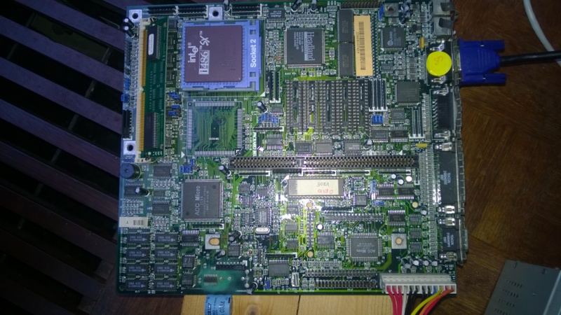

Ik heb inmiddels teruggevonden waar je een foto van het bord plaatste: MaNdM in "Het grote Retro Game PC topic" .
Ziet er redelijk generiek uit. Qua setup programma zou je deze nog kunnen proberen:link. Komt van deze website. Je zou nog verder kunnen zoeken op basis van de NEAT-chipset (Waar o.a. jouw P82C206 en P82C201 chips onderdeel van zijn) en vergelijkbare moederborden opsnorren. Veel zullen een iets andere layout hebben maar vaak ook twee memory banks, de CHIPS-chips (NEAT hé :P) en jumpers/DIP-switches waar je van af kunt kijken.
Gezien BANK1 bij jou nog helemaal leeg is zou ik de vullen met dezelfde spec RAM-chips als in BANK0. That is; als je het geheugen uit wilt breiden. Zonder de chips na te rekenen vermoed ik dat er gewoon 1MB op zit maar nog niet als zodanig geconfigureerd (640KB base, 384KB reserved voor o.a. Shadow RAM).

Er zit volgens mij maar 512k op het bord:
Helaas geen BIOS post string. Ik denk dat ik beide banken het beste kan voorzien van grotere chips zodat ik naar 2MB kan gaan bijvoorbeeld.

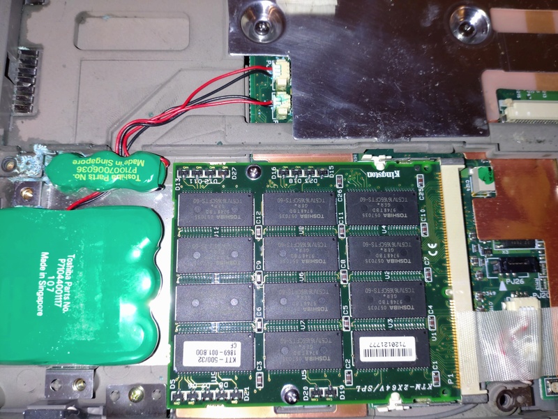

Eens kijken of er nog iets te maken valt van deze Toshiba 220CS. Weer iets met batterijen/accu's;
Afbeeldingslocatie: https://tweakers.net/i/96yvaNjCB4AapDWC_1QB_fDiGZs=/800x/filters:strip_icc():strip_exif()/f/image/tQyT5GMC8o18TbXA2wzFOjs6.jpg?f=fotoalbum_large
Lekker grote SO-DIMM ook... :9
Toen waren beige computers heel gewoon.
  • Vinnie
Ook aparte batterypacks. Dat er eentje waarschijnlijk voor de CMOS is lijkt me vanzelfsprekend, maar die 2e? Beetje weinig als systeem accu :+
Dat is een standby accu. Best fancy tech voor die tijd! :D

Ik vroeg me af of dit op hetzelfde neerkomt als wat ik met mijn 386 bordje doe met daarop een Acumos AVGA1 256kB chip. Ik heb een TSR genaamd RAMBIOS.COM en deze laadt een PhoenixVIEW VGA Compatible BIOS versie D1.00 07.
In de CMOS setup van de PC heb ik bij SHADOW BIOS ROM slechts SYSTEM BIOS ONLY gekozen, dus video wordt niet geschaduwd.
Is dat hetzelfde idee? Scheelt het daadwerkelijk in performance? De 386@16 Mhz is per definitie natuurlijk al traag, dus benchmarks heb ik er maar niet op losgelaten tot nu toe.
Overigens voldoet het wel voor de dingetjes die ik er tot nu toe mee doe/heb gedaan (onder WfW 3.11 met name).
Wat betreft een ander machientje waar ik vandaag wat tijd in heb gestoken wil ik graag wat advies, met name van @InjecTioN, want het betreft een Packard Bell 486.
Het bordje is helaas dood en doet helemaal niks, zelfs geen piepje uit het ingebouwd speakertje en als ik er een (PS2) keyboard op aansluit dan gaat daarop ook geen lichtje branden.
Boosdoener is (zoals op de foto is te zien) de lekkende batterij neem ik aan (dit keer geen Varta maar een GS Saft), die ik er uiteraard al jaren geleden uitgehaald had moeten hebben, maar dat vandaag pas gedaan heb.
Schoonmaken met staalborstel, kwast en wattenstaafjes met azijn heeft (tot nu toe) niet geholpen en geen bolle condensatoren zichtbaar (op hele oude bordjes zitten overigens weinig condensatoren en meestal hele smalle die dus niet bol zijn).
Wat kan ik hier nog mee? Weggooien vind ik zonde. Halfuurtje in de oven met 50 graden of meer wellicht?
Ik heb hem nu een tijdje aanstaan, want soms krijg je alsnog een Post na wat opwarmen (iets waar mijn 386@16Mhz van Siemens Nixdorf overigens ook last van heeft. De ene dag doet ie het, de andere dag weer niet maar dat heeft ook zijn charme).
Het model van deze Packard Bell is zoals hieronder ook is te zien een Packmate 5002 DF/2, wat ik overigens een mooi plat desktopmodel vind en waarvan ik hoopte een mooi stil retrosysteempje te maken.De 486@25 Mhz die erin zit heeft namelijk geen koeling nodig en met een stille fan in de voeding en een Compact Flash HDD erbij kom je al een aardig eind.
Zou ook nog kunnen dat de 486@25 Mhz er origineel niet in zat en dat er jumpers verkeerd staan?
Maar waar vind ik jumperinstellingen voor dit bord als Google op het modelnummer van de PC al geen resultaten geeft?
Een heel stel andere memory reepjes heb ik ook al geprobeerd en het zou ook nog kunnen dat de CPU zelf stuk is, maar een andere 486 had ik niet zo snel liggen en bovendien weet ik niet hoe het zit met de jumpersettings.
Dat Packard Bell bord is waarschijnlijk een type PY4307-03 of iets in die richting.
En tot nu toe hebben alle borden die ik online vind lekkage...
edit: hier een aardig nuttige video
Afbeeldingslocatie: https://i.imgur.com/YpnegCq.png
[ Voor 5% gewijzigd door BlueTooth76 op 07-11-2022 22:11 ]

@BlueTooth76 Geweldig! Dat is precies het filmpje wat ik zocht, want het gaat bij mij om exact dezelfde chip die is gecorrodeerd en waarvan ik al het vermoeden had dat dit de oorzaak was.
Het lossolderen en schoonmaken (met een aardappelmes!) ben ik nog niet aan toegekomen, maar ik ga het allicht proberen. Laat wel weten of het wel of niet gelukt is.
Had de voetjes van de chip al proberen schoon te krabben en schoon te maken overigens, maar op het Youtube filmpje zie ik dat er rigoureuzere maatregelen nodig zijn.

Ik gebruik een oude tandenborstel... staal- of koperborstel lijkt me wat te grof.
Als de azijn z'n werk goed doet is dat genoeg tot nu toe.

soedesh schreef op maandag 7 november 2022 @ 17:58:
Typenr staat - met de hand geschreven - zowaar op de BIOS EPROM sticker: dit is een PB410
Jumpersettings vind je hier:
http://www.uktsupport.co.uk/pb/mb/410.htm

Dank @dion_b ! Volgens mij vergiste ik me in wie de PB specialist is? Heb vandaag met behulp van de jumpersettings een andere CPU geprobeerd (een 486 DX66), maar dat mocht helaas niet baten. Ook wat meer reinigen met een tandenborstel zoals @BlueTooth76 suggereerde (met Jif en water (!) en dan alleen het gedeelte waar de batterijlekkage zat) en een wattenstaafje met alcohol hielp niet. Ben bang dat er rigoureuzere maatregelen nodig zijn, maar voordat ik zoals in het Youtube filmpje chips ga de-solderen ga ik wellicht bakken in de oven proberen. De twee vierkante chips rechts van de chip van het Youtube filmpje worden warm (dat kan ik voelen met mijn vingers), evenals de CPU. Helaas geen piepje uit de ingebouwde speaker bij het aanzetten, maar iets van een begin van een piepje lijk ik wel te horen. Zal zo'n (Chinese) BIOS analyzer nut hebben in dit geval?
