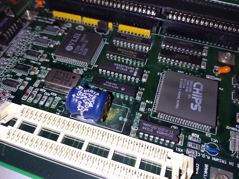

Een PCChips M321 bord dus, jammer. Wel een leuk geel briefje.
Eerst de Varta GP bom maar desolderen en schoonmaakazijn erover. Omdat er een Seasonic voeding inzit, durfde ik het wel aan het systeem in te schakelen zonder een eerste inspectie. :P
Het lijkt allemaal te werken. Heerlijk WP 5.1, 10 vingers blind typen mee geleerd. :)

Eens kijken of dit Commodore bordje nog te redden valt. On-board 386SX op 16 MHz, en nog wat geheugen erbij zoeken....
Afbeeldingslocatie: https://tweakers.net/i/9geLhwY-_-ZNi18grULBdSAEf6E=/800x/filters:strip_icc():strip_exif()/f/image/9slEXbeBpzVx8vyvgsdKp9Hi.jpg?f=fotoalbum_large
[ Voor 6% gewijzigd door PD2JK op 12-09-2022 15:27 ]
Toen waren beige computers heel gewoon.
  • Waterbeesje
  • Laatst online: 22-09 07:52
Waterbeesje
=beesje je zonder "t"
PD2JK schreef op maandag 12 september 2022 @ 15:21:
Die rot zit wel lekker verspreid, maar je komt overal wel redelijk bij. Alleen onder de simsloten is misschien een uitdaging...
Dat stukje eind de bom zelf heeft ook goed aandacht nodig :')
Maar hier kom je wel goed bij voor de rest dus ik geef je goede kansen!

Waterbeesje schreef op maandag 12 september 2022 @ 16:58:
Wat is dan een goede methode; contact cleaner?

HugoBoss1985 schreef op maandag 12 september 2022 @ 17:29:
Een uurtje in de azijn zou wel flink wat moeten neutraliseren, daarna zie je wel wat er aan schade is.
Als er verdenking is van schade aan traces onder IC's, geheugensloten of andere componenten dan desolderen en inspecteren.
Contact cleaner is eigenlijk niet zo heel nuttig hiervoor, al gebruik ik wel CAIG DeoxIT D100 voor contacten van insteekkaarten, etc. Het is wel effectief in verwijderen van aanslag en lichte oxidatie (in combinatie met een wattenstaafje).

Inderdaad: lekker laten weken in de azijn, dat vreet het zuur op. Schrobben met een tandenborstel mag, liefst niet die wat je vanavond je eigen tanden mee gaat doen: azijn smaak niet echt lekker, en restjes zuur lijken me niet best voor je tanden.
Daarna goed naspoelen met liefst isopropyl of anders demiwater. Vervolgens anderhalf uur in de oven op 50'c. Lukt/mag dat niet, dan in een doos, in een dichte zak met een schaaltje rijst er bij om een soort natuurlijke droogkamer te creëren (niet een Bison vochtvreter, dat spul is zelf ook weer erg corrosief) ;)

Ik ben al flink met schoonmaakazijn bezig geweest, of is blank natuurazijn voor consumptie beter? Alleen het afspoelen met demiwater kon niet, want dat heb ik niet in huis. Kan ik dan morgen opnieuw beginnen?
Drogen lukt wel met m'n hot air station. :)
Demiwater heeft als voordeel dat er geen zouten en mineralen in opgelost zitten en dus niets achterlaat en amper geleidend is.
Ik weet niet hoe erg het is om kraanwater te gebruiken (scheelt ook per regio denk ik) maar heb mezelf aangeleerd om altijd wat demiwater op voorraad te hebben.

PD2JK schreef op maandag 12 september 2022 @ 18:47:
@mentalmadnizz Lag er ook een Voodoo (2) in de buurt toevallig? :o
Dan zou ik zelf demiwater gaan bestellen ;)
Dan kun je voor nu het bord met gewoon kraanwater afspoelen (geen zeep oid, want sterk geleidend residu!) En later nog een keer met demiwater. Of als je redelijk zacht water hebt, de gok nemen. Het gaat bij veel mensen goed. Ik zou zelf later nog een keer demiwater gebruiken, voor het eerste gebruik.

Inmiddels ligt er hier eentje in het zwembad. :)
Afbeeldingslocatie: https://tweakers.net/i/KH4kzT3FrAA2lEkfFigUwgzIeSU=/800x/filters:strip_icc():strip_exif()/f/image/PEqPqssd1fdTygRT4NtLFU9h.jpg?f=fotoalbum_large
@FunFair Op dit bord zit flinke aanslag van de Varta-bom, en inmiddels drijven er wat vlokjes aan de oppervlakte.

Gewoon om schoon te maken? Of zit er roest op?
  • PD2JK
  • Laatst online: 11:26
PD2JK
ouwe meuk is leuk
De groene meuk is weg. d:)b
Afbeeldingslocatie: https://tweakers.net/i/zNJIYZONYUi2px4fSInWZkp48gU=/800x/filters:strip_icc():strip_exif()/f/image/rTBwhjy4gXQYR3k2F09pNPMx.jpg?f=fotoalbum_large
It's alive! oOo
Iemand ervaring met "Kontact Chemie Plastic 70" om de traces te beschermen?

Goed bezig! Weer een systeem gered van de eeuwige bitvelden!
Nope. Wel met blanke nagellak. Werkt prima :)

Ja, best wel nasty. De verf van het PCB is flink aangetast.
@BlueTooth76 Welk orgaan heb je moeten verpatsen? :P
* PD2JK gaat naar de drogist voor wat nagellak.

Had 'm tijdens een run pas gespot ja, maar het ging goed. :o
