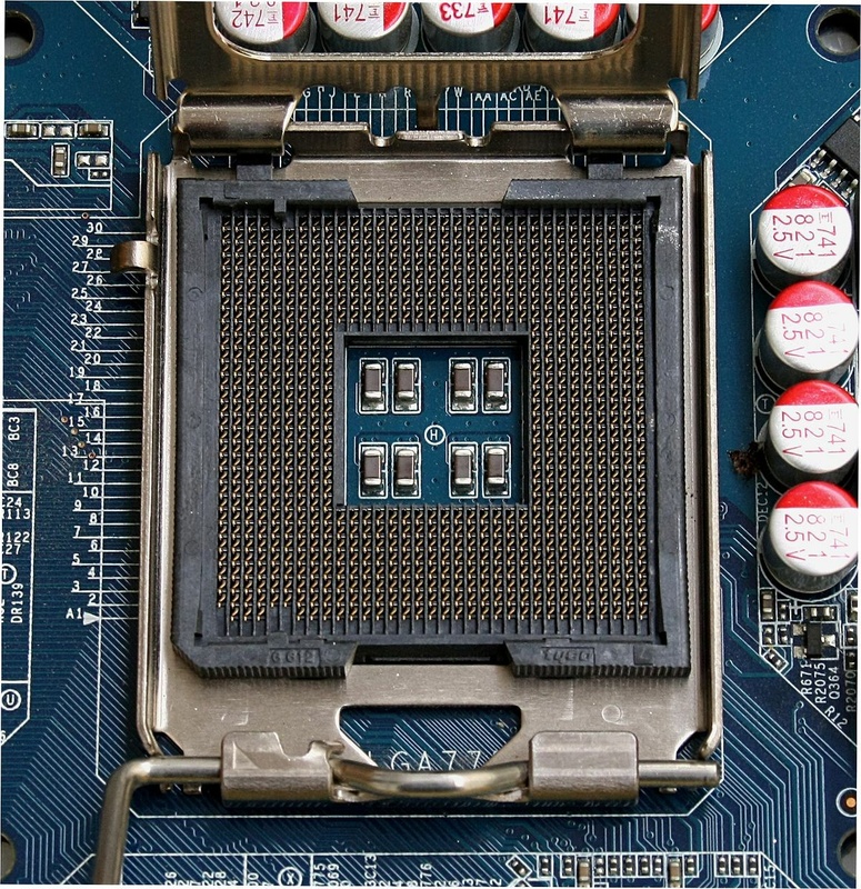

Petuhr schreef op donderdag 12 mei 2022 @ 10:11:
Aangezien we het over vitrines hebben, ik heb nog de volgende items liggen :
1x Intel Pentium 4 540 (S775, 3.2GHz, 1MB, 800MHz FSB, 84W, wel 15 wat verbogen pootjes...) ( deze niet 100% zeker meer of die er nog ligt )
Een LGA CPU met gebogen pinnetjes :? Dat vindt ik knap! :P

Vinnie schreef op donderdag 12 mei 2022 @ 18:22:
Toch eens opzoeken wat ik heb liggen dan :?

Petuhr schreef op woensdag 18 mei 2022 @ 10:29:
Geen idee waar ik die 540 vandaan heb, maar dit is hem iig :
https://ark.intel.com/con...1m-cache-800-mhz-fsb.html
@Vinnie doelt hierbij op het feit dat een LGA775 (Land Grid Array) -CPU aan de onderkant contactpunten heeft. Het processor voetje (moederbord) heeft echter de pinnetjes.
Jij doelt waarschijnlijk op een mPGA478 (micro Pin Grid Array) -CPU, waar pinnetjes aan vast zitten. Deze heeft een socket op het moederbord waar gaatjes in zitten. Je prikt de CPU als het ware in het PGA socket, terwijl een LGA socket de CPU bovenop de verende pinnetjes naar beneden laat drukken.
Het getal definieert overigens het aantal contactpunten aan de onderzijde van de CPU.
LGA775:
Afbeeldingslocatie: https://tweakers.net/i/-DyEk5wvS8OhCqtftTx3lE1VuTA=/x800/filters:strip_icc():strip_exif()/f/image/FZY9q0SvVJXmNERHnOEXNU9i.jpg?f=fotoalbum_large
mPGA478
Afbeeldingslocatie: https://tweakers.net/i/q1M7F1JtN_TFA6D_MxvLzg9khjU=/x800/filters:strip_icc():strip_exif()/f/image/YN9QQg9V6yVPN6hLSSgro0CB.jpg?f=fotoalbum_large
