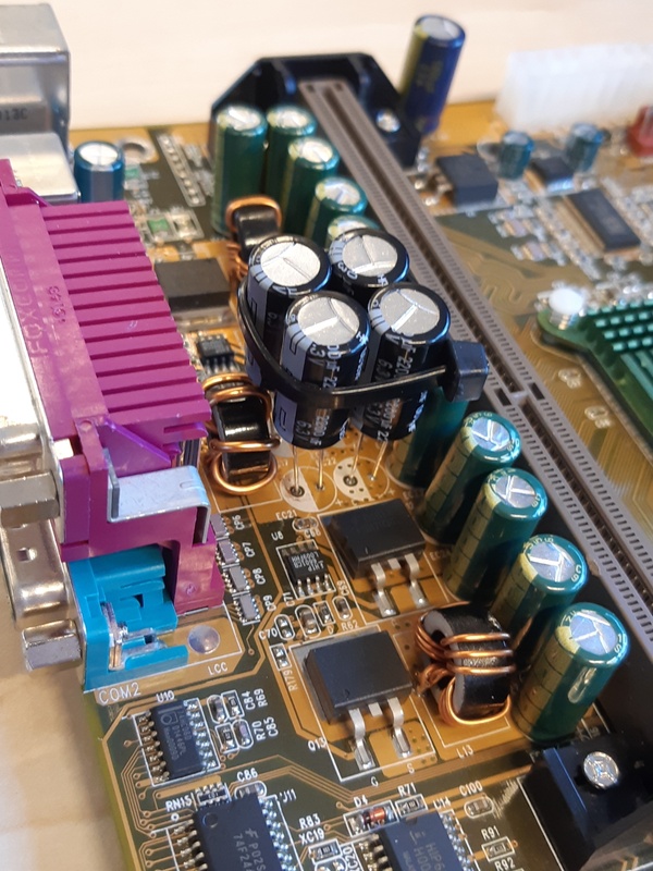

Update op bovenstaand verhaal;
Eerst bijna alle elco's vervangen van de KA7-100 want die waren flink over de datum. Met behulp van een Tie-Wrap™ want ik kon geen smaller diameter vinden. :P
Wat een pokke werk met die RoHS meuk. Dan komt een hot-air station echt tot zijn recht.
Afbeeldingslocatie: https://tweakers.net/i/VgedEiu8pdVQz0ylbtDxeaSmmBY=/x800/filters:strip_icc():strip_exif()/f/image/cFmCIOiFQtmLTXUJCOztLGZl.jpg?f=fotoalbum_large
En toen werkte het niet meer. -O-
-Andere CPU
-Alle elco's, mosfet's en smd componenten doorgemeten
-BIOS opnieuw geflashed met een programmer
-Andere BIOS chip
Hé ik mis hier wat: (zoekplaatje)
Afbeeldingslocatie: https://tweakers.net/i/NcbWwvIgB3w5GFKkgP1fSoAs0Uc=/800x/filters:strip_icc():strip_exif()/f/image/f6s8IV27yH7mRjGJ0VylokpE.jpg?f=fotoalbum_large
Hm nog geen post... :/
Hé dit hoort hier niet. 8)7 (wederom zoekplaatje)
Afbeeldingslocatie: https://tweakers.net/i/t4NaTbF5LrKFUkIG24ZoHIvNt1A=/800x/filters:strip_icc():strip_exif()/f/image/DingPUGPFZnNrTCqHiy90jBd.jpg?f=fotoalbum_large
Wat fijn om dan de PC-speaker te horen BEEP'en. *O*

LOL, dat verdient niet bepaald schoonheidsprijs, maar nog altijd beter dan gare dode caps.
-Andere CPU
-Andere BIOS chip
Wow, goed gevonden en welke *&^$*^%$*^ bedacht het om SMD onderdelen op de achterkant te plaatsen 8)7

@PD2JK Dat is denk ik de meest charmante oplossing als je een beetje redelijke tonnetjes kwijt wilt kunnen :) door de tie-wrap krijgt de boel voldoende stevigheid om eea 'stabiel' te houden als je ze per ongeluk aantikt bij het plaatsen van de CPU.
En inderdaad: welke hork van een ontwerper verzint het aan de onderzijde die smd spulletjes te zetten! Kielhalen!
Die dingen Moet je ook maar net hebben liggen natuurlijk :P

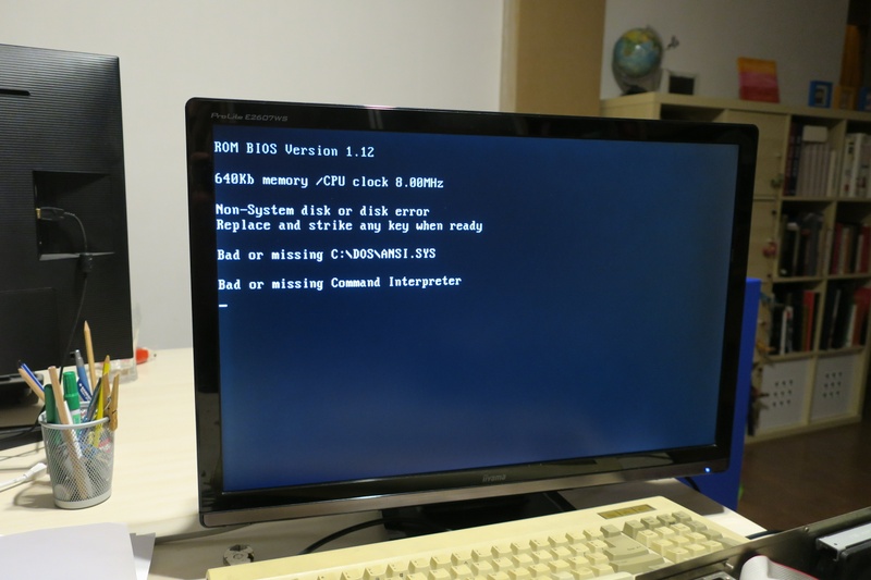

Heeft er iemand verstand van MFM-drives? Ik heb er eentje in een Sanyo XT, met controller, en die heeft (voor zover ik het me herinner) steeds gewerkt.
Die XT heeft sinds ik het scherm ben kwijtgeraakt lange tijd niet meer gewerkt. Nu ik er eindelijk een Trident VGA-kaart heb in zitten, kan ik die weer inzetten, maar de boot blokeert bij het scherm waar hij het ramgeheugen (640kb ...) toont. De drive zelf spint op, de led vooraan lijkt ook normaal te reageren, dus ik heb geen idee wat het probleem is.
Haal ik de drivecontroller eruit, dan boot die vlotjes door.

Bedankt Waterbeesje, voor zover ik zie is het er eentje zonder stappenmotor (die hebben aan de zijkant een "blok", en deze heeft, ondanks de grootte, een gewone opbouw.
De controller is een WD1002A-WX1.
Enkel 2 jumpers om het adres te kiezen: I/O port 320h (daar staat die default op, en I/O 324h. Dat heb ik ook geprobeerd, maar hetzelfde effect.

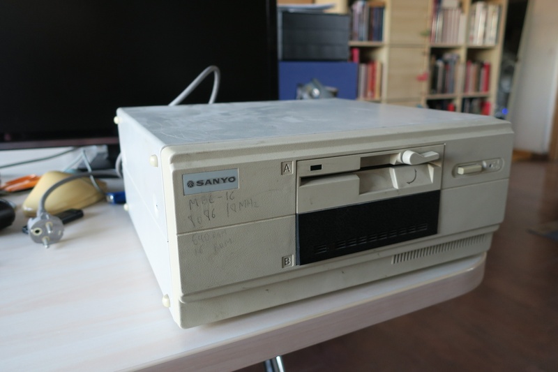

Nog wat hardwareporno. De harde schijf is een Seagate ST-225. Wel toevallig dat het een van de twee bedrijven is die nu, 36 jaar na datum, nog steeds bestaan.
Zowel van de controllerkaart als van de harde schijf heb ik het handboek kunnen vinden. De hele bouwkwaliteit van dit toestel en haar onderdelen ruikt naar de koude oorlog, met de bedoeling de warme variant ervan te kunnen trotseren.

Wel een vette kast, goed schoon maken en je hebt een mooi apparaat staan! :D

Ik heb nog een andere MFM-schijf, en die had zo'n enorm blok aan de zijkant, dus ging ik er verkeerdelijk vanuit dat deze al wat moderner was. Mijn excuses.
J7 op S1 is open, dus IRQ5. ik zal eens proberen op IRQ2 en dan eens zonder bios.
Op IRQ2 met BIOS, zelfde probleem (schijven niet aangesloten).
Op IRQ2 zonder BIOS, boot error
Op IRQ5 zonder BIOS, boot error
Betekenen die boot errors (m.a;w; dat die zonder bios enabled wél doorboot) dat er dus iets mis is met het bios van de kaart?
Edit 1:
Ik heb W5 en W7 getest met de multimeter, en die staan beide op 1-2 closed.
Edit 2:
Heel het boeltje terug in elkaar gestopt, met de bios disabled, krijg ik logischerwijze een Boor error.
Edit 3:

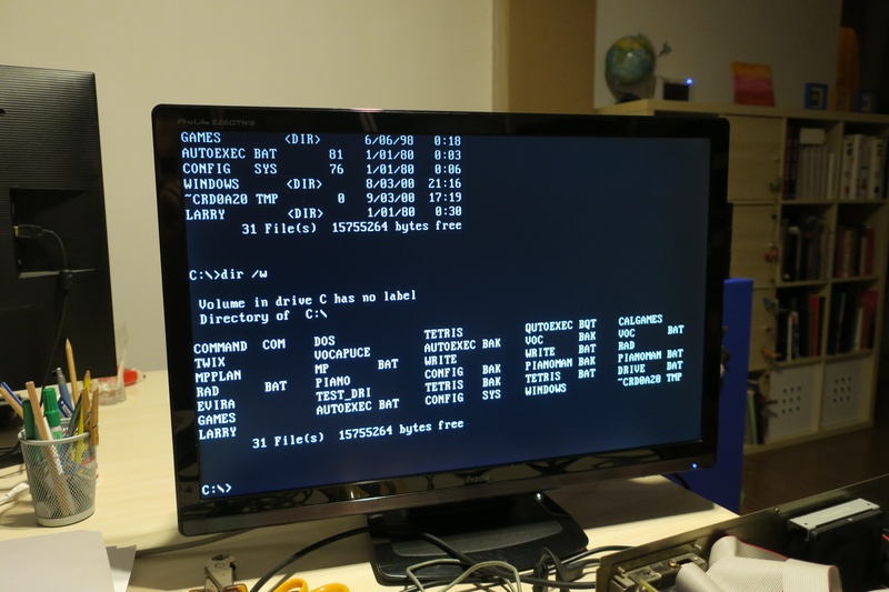

Ik heb de kaart eens een ISA-slot verder gezet, en godgloeiende, die boot door:
Afbeeldingslocatie: https://tweakers.net/i/25-cMx2p5W5sLbxLz0PBqQBbMr4=/800x/filters:strip_icc():strip_exif()/f/image/KBCpA8BFB638X4dVxi3X8hnD.jpg?f=fotoalbum_large
Edit 4: Have you tried rebooting?
Suc7 :d

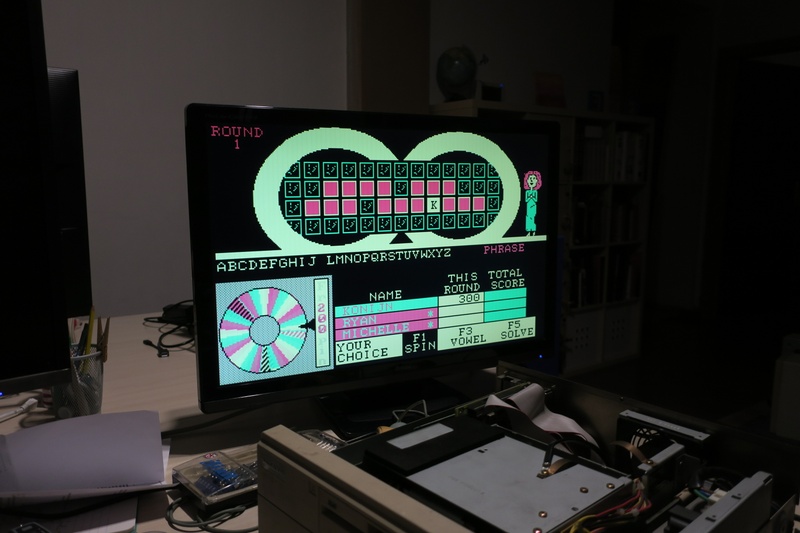

Zelfs na mijn beenhouwersbehandeling laat deze Japanner/Amerikaan zich niet kennen :)
Afbeeldingslocatie: https://tweakers.net/i/Ygi-7RjL8Mwq8Fy-W0W2_nkPCbs=/800x/filters:strip_icc():strip_exif()/f/image/M1hZ3Nft8RyaClibrVyxaas7.jpg?f=fotoalbum_large

Edit: het is dus gelukte terwijl ik dit tiepte, Nice job!
Dat ruikt naar vervuilde contacten en slecht contact!

Het succes was wat voorbarig, ik denk dat de schijf er nu wel de brui aan het geven is. Na opnieuw opstarten (een programma op diskette liep vast en ctrl-brerak of ctrl-alt-del lukt niet om die te herstarten. Dus wel hard moeten uitzetten...

Op zich kan dat als je de boel weer gewoon opnieuw opstart zonder de computer verder te verplaatsen. Zeker deze st225 kan wat hebben. Begin eens met een met:
- Half uurtje aan laten staan zoals Frapex zegt
- kijk of de bestanden dan bereikbaar zijn
Zo niet:
- boot van flop
- low level format met debug
- partitie opnieuw maken met pc dos 5.02 fdisk
- Format c: /u/s met pc dos 5.02
Alle data op de HDD gaat verloren maar dikke kans dat je dan de eerste twee jaar geen fouten hebt. Daarna opnieuw low level format, zoals destijds af en toe gebruikelijk was.

Laatste update, zonder foto's, die komen als ik weer wat heb bijgeslapen.
Ik heb alle contacten mooi propergemaakt en de controller nog even van plaats teruggezet naar de oorspronkelijke. Nu boot die 9 van de 10 keer wel mooi door en heb ik geen errors meer bij het lezen van de drive. De trident 16-bit ISA VGA-kaart geeft ook op 8 bit mooi en klaar beeld op mijn Iiyama die een derde van de leeftijd van dit bakje heeft.
De schijf bevat voornamelijk wat spelletjes, zoals Wheel of fortune, een racespel en tetris. Ik zal die volgend weekend van de schijf halen en archiveren. Ik heb al een systeemfloppy gemaakt op eennoude antivirusflop van de bank BBL (nu ING). Ik heb wel een stukje uit de floppy moeten knippen (dat herinnerde ik me wel nog :)).
Heel erg bedankt voor de hulp!

Nog wat foto's, het beeld is opvallend goed. Zeer tevreden van de VGA-kaart. Test Drive! Wheel of Fortune!
Afbeeldingslocatie: https://tweakers.net/i/nPOuZwFX6cRdymIY4rAtsW4ugZE=/800x/filters:strip_icc():strip_exif()/f/image/IIcrJYvj95oytpmD5NYvFqQs.jpg?f=fotoalbum_large
Afbeeldingslocatie: https://tweakers.net/i/llclEhQ6JrqOgxLAlvDe9AvtXQk=/800x/filters:strip_icc():strip_exif()/f/image/wKkq1koqPUnytIwBpqPa6b3g.jpg?f=fotoalbum_large
spoiler: antwoord:
Time for the Picking
Afbeeldingslocatie: https://tweakers.net/i/sTPE8qE5PNkHO3ec5EpZExsy9Y8=/800x/filters:strip_icc():strip_exif()/f/image/DrCanyBoltGjGBJOnwBKIV9Q.jpg?f=fotoalbum_large
Park zet ik er volgend weekend op, eerst mijn PPro terugvinden met de 5'25" drive, dan kan ik beginnen met het overzetten van flop naar cf naar netwerk 8)7

Ziet er goed uit!
Om data op en neer te pompen zou je eens kunnen verdiepen in laplink kabels of de xt IDE kaartjes. Beiden werken erg goed vind ik en je voorkomt gedoe met floppen die aan kwaliteit te wensen over beginnen te laten :)
Ik gebruik beiden wel eens en ben er zeer tevreden over!
