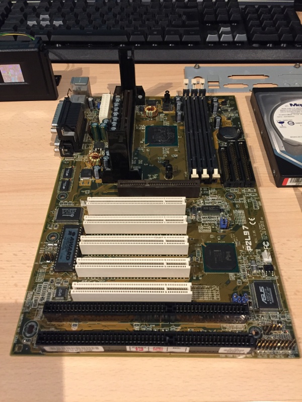

Heb de hoop opgegeven met dat Abit KA7 bord. De pinnen in het slot kreeg ik nooooit meer recht, wat ik ook deed met een pincet/mesje.
Gelukkig bevestigde een vakkundige sloop-actie van het slot mijn bevindingen. Gauw vergeten deze tegenvaller... :/

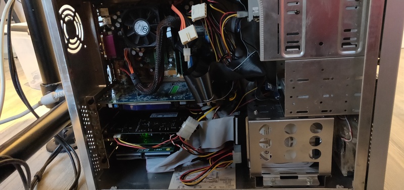

Het ging hier ook weer niet zonder slag of stoot.
Een PII 350 op een Asus P2B r1.10 bordje in een nieuwe Evercase desktop en een "new old stock" A-Open voeding was het plan.
Ik kreeg beeld dus de rest van het systeem opgebouwd, Memtest 86+ draaien, Windows 98se installeren en klaar... toch?
Afbeeldingslocatie: https://i.imgur.com/4kFgF0c.jpg
Nou nee...
Alles leek te draaien maar iedere 3D game of 3DMark crashte bij het openen.
GPU drivers verwijderen, andere GPU er in, andere drivers zoeken.
Opgelost? Nee...
Alles uit sockets en sloten gehad, opnieuw geplaatst, alles eruit dat niet strikt nodig was, voltages gemeten, niets wat verdacht was...
Ten einde raad 's avonds een PIII 500 cpu van zolder gehaald, de BIOS foutmelding (zat nog een 1008 update in) genegeerd en... de games doen het, 3DMark draait...
Ik kan me niet heugen dat ik ooit een defecte Slot 1 CPU gehad heb maar blijkbaar kan het toch.
Ik gooi de CPU nog niet weg, heb even een post-it briefje op gedaan met "verdacht". Voor hetzelfde geld is het toch het mainboard (elco's) en is het probleem tijdelijk weg.
Heb uit de doos met 10 kilo geheugenmodules random een 256MB module gepakt, die er nog bij gedrukt, de laatste 1043 beta BIOS er in geflasht en we kunnen los!
Boven de videokaart ligt/hangt inmiddels een 80mm fan maar voor de foto heb ik die even uit het zicht gelegd. Het koelblok was bij desktopweergave al niet beet te pakken, laat staan met gamen.
Een paar tie-wraps houden hem nu op z'n plek (met de kast dicht zie je er niets van :+ )
Afbeeldingslocatie: https://i.imgur.com/1Un2K4Y.jpg
Voor de C: schijf met WIndows heb ik een 2GB Industrial kaartje en de D: met games en software een normale 16GB aangezien daar niet zoveel geschreven zal worden.
Afbeeldingslocatie: https://i.imgur.com/4h6taLr.jpg
Wel zonde... ook niet iets wat ik toentertijd in m'n reparatie periode heb meegemaakt maar het kan blijkbaar stuk.

De 2 mechanische harde schijven zitten aan de 3ware, de SSD aan de Promise adapter (poort 2 had kromme pinnen, en naja, echt bloed snel word het harde schijf technisch natuurlijk toch nooit)
Als scherm heb ik een AG Neovo 171 (Tweakers Pricewatch, sorteren vanaf goedkoopste, en hopen dat het wat was. En dat was het gelukkig!)
Er zat geen geluidskaart in, maar ik kon een Audigy 2 PCI overnemen (SB240), maar die dingen zijn een hel om aan de praat te krijgen onder windows 98 SE. Sowieso, ik had een Nederlandse windows 98 SE, en na het installeren van de drivers was windows ineens half Engels. Was even vergeten dat dat een ding was vroeger. Ik had vroeger een sound blaster live, en ik vond ravotten met soundbanks wel leuk met Duke Nukem enzo, maar het was allemaal niet erg intuitief. Naja. Toen kwam ik in een rabbithole.

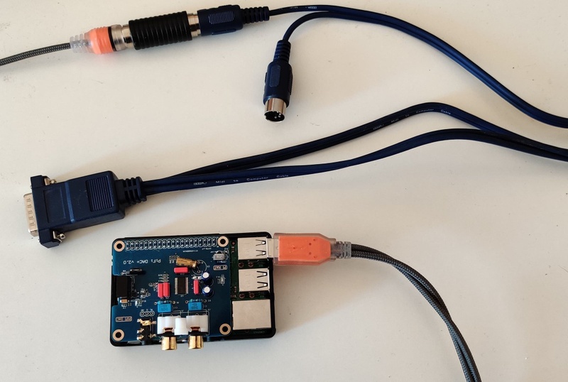

Er is dus blijkbaar een project dat MT32-pi heet. Ben niet goed in dingen uitleggen, maar het is een bare-metal MT32/CM32L implementatie, maar het kan ook FluidSynth verwerken. Dus ik ben nu bezig een raspberry pi om te bouwen tot midi apparaat. Inclusief schermpje (Y). Een soundblaster Audigy 2 heeft geen 15 pins gameport, maar gelukkig kon ik via SoftMPU ook midi signalen uitsturen naar de COM1 poort. Werkt grotendeels, alleen niet met Duke Nukem, omdat SoftMPU EMM386 gebruikt. (Dus in een opwelling toch maar een gameport naar midi en een midi naar USB kabel besteld die in de pi gaat, wat zou moeten werken). Uiteindelijk de Sound blaster audigy maar links laten liggen en een asound ALS100 ISA kaart besteld. Simpele sound blaster kloon maar met nep-yamaha OPL chips erop wat klinkt als de real deal, maar waarom weet niemand.Heb hem eergisteren voor het laatst aangeraakt, en ik ben geloof ik nu door alle IRQ drama heen, en voor mijn eigen gezondheid raak ik dat apparaat ook pas weer aan als ik alle onderdelen voor mijn PI binnen heb. (Schermpje en DAC). Ik lees documentatie meestal maar half, dus dat ding heeft straks 3 etages.
Het vergt allemaal wat geduld, want wat oudere apparatuur heeft nogal wat nukken, maar heb gelukkig nog wel het een en ander onthouden van vroeger wat nu nog wel van pas kan komen, en het is allemaal wel interessant. Plus ik kan interstate 76 weer spelen (Y).
Nu nog ruimte om dat ding ergens neer te zetten :')

mennuz schreef op zondag 31 januari 2021 @ 23:30:
Ah leuk, een retro PC topic!
Een tijdje geleden heb ik een pentium 3 650 overgenomen van een vriend van me die hem een tijd lang als server had gebruikt. Het idee was om er windows 98 SE op te zetten en gaan met die banaan.
Specificaties waren/zijn
Pentium 3 650 (geupgrade naar een 700 mhz)
Asus Cubx moederbord met 440bx chipset (Y)
192 MB SDRAM op 100 mhz (Is een reepje van 256 bij gekomen)
Asus Geforce 4MX 440 8x AGP met 64 MB ram (Is eigenlijk een opgekalifaterde Geforce 2 GTS/GTX, vind het wel prima)
Promise Ultra133 tx IDE controller met 2 IDE poorten
3ware Escalade 7000 serie RAID controller met nog 2 IDE poorten.
1 western Digital 250 gigabyte, en een western digital 80 gigabyte
(Heb er nog een Gigabyte 120 gigabyte SSD ingezet met een IDE-SATA adapter, maar echt veel meerwaarde heeft het niet. Was meer een experiment).
Ah, CUBX - nostalgie van rond Y2K. Ik draaide een tijd lang ermee met een P3-700E :)
Mbt je MIDI gedoe: ik snap sowieso niet hoe je in DOS van plan was een USB apparaat te gebruiken... dus die ALS100 is een goede keuze, IMHO beste all-in-one ISA audio oplossing (want zowel SBPro2 als SB16 support, met WSS en ook nog een bug-free UART MPU-401). Is het wel de ALS100 (en niet de ALS100+)? De + heeft ook een OPL3-kloon (verstopt als LS245 chip), maar grote verschil is dat voor SB16 geen high DMA implementeert, ook de 16b transfers gaan via low DMA en dat wordt door weinig games ondersteund > SB16 support is effectief broken.
Snap alleen niet helemaal wat je issue is met EMM386 met Duke Nukem - Duke Nukem (uit 1991) ondersteunt helemaal geen MIDI, het is PC-speaker only...
Oslik, blyat! Oslik!

De midi gaat de gameport uit, met een midi kabel naar een M-audio uno midi-naar-usb converter, en de via de USB de raspberry pi met mt32-pi in. Voordeel van dat boven seriëel gebruiken is dat het via de gamepoort gaat, en SoftMPU in dat geval niet nodig is. Dat stopt namelijk met werken zodra een dos-programma een dos-extender als DOS4GW gebruikt.
En ik was wat onduidelijk, ik bedoelde Duke Nukem 3D. En dat werkt niet door het bovenstaande probleem.

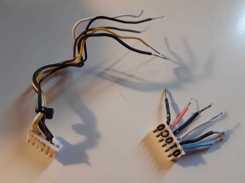

Soms heb je jezelf een klusje aangedaan en moet je even doorzetten... but today was a good day.
Een VGA kabel vervangen van een CRT. Kleuren komen niet overeen, zelfs de draadjes voor het RGB signaal niet. Grijs, groen, ze zullen wel gedacht hebben: "het begint allebei met de letter G" :z
Dus doormeten en noteren. En 2x zwart aan één connector, huh? :? Dan zal die dikke zwarte wel een ground zijn. Was het ook.

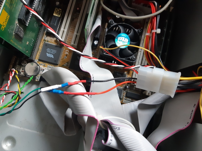

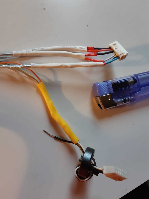

Afbeeldingslocatie: https://tweakers.net/i/OFVSPIF-1_70C7fL7T2SkJKEQns=/800x/filters:strip_icc():strip_exif()/f/image/kRmXbTiWazhsw9AKKzuKAlW1.jpg?f=fotoalbum_large
Afbeeldingslocatie: https://tweakers.net/i/2Rdrkcjz9H2sXmLM4fH78hwmM3k=/x800/filters:strip_icc():strip_exif()/f/image/QmeXnxFEu99CeYLCzdUEo7mv.jpg?f=fotoalbum_large
maar ik rook niet
Dan is de eer van je werk wel het grootst! :)
Afbeeldingslocatie: https://tweakers.net/i/XnD9jRbmhBn1fBXObIcj25doUNY=/x800/filters:strip_icc():strip_exif()/f/image/A08cwNA0FZVtCjKe30ROEdDP.jpg?f=fotoalbum_large
Op hoge resoluties mag het van mij nog wel scherper. Iets voor de volgende keer.
Toen waren beige computers heel gewoon.

Ik heb de 386 er nog eens bij gepakt. Ik heb die jaaaren geleden gewoon werkend gehad, ben benieuwd wat er nu werkend van over is. :+
In elk geval niet de batterij!
Afbeeldingslocatie: https://tweakers.net/i/ldEaFQbQIu4PdwGtIBnKQt0PCnI=/800x/filters:strip_icc():strip_exif()/f/image/sehjq1uw7Oygn1OCZInF3sjV.jpg?f=fotoalbum_large
Ik wilde eigenlijk beginnen met de voeding (iig een keer onbelast doormeten) en kijken of er lekkende caps op zitten. Lekkende caps heb ik niet gevonden, en de lekkende batterij heeft gelukkig geen schade veroorzaakt op het bord; de troep zat met name op de batterij. Voor het gemak zit de batterij op het moederbord gesoldeerd, en ook nog vastgelijmd. :+ De oude blob lijm plakte gelukkig niet erg hard meer dus ik kon 'm makkelijk losknippen.
Ik heb even zitten denken hoe ik dat wil oplossen, en besloten om een 1/2AA-houdertje bij Ali te bestellen en die erop te solderen met een nieuwe 3,6V batterij. Als de voeding dan nog goed is moet ie verder nog wel werken...

Verder is het gelukt met de MT-32 emulator. Midi gaat via de joystickpoort eruit, met een koppelstuk naar een USB-naar midi de pi in, via een DAC weer de pi uit, naar de line in van de geluidskaart. Echt compact is het niet, maar het werkt.
Afbeeldingslocatie: https://tweakers.net/i/1U8oL4GFdpQHmY0rwU7owq1B4Fc=/800x/filters:strip_icc():strip_exif()/f/image/8rdgfCimRsyQL11bnxTcynrS.jpg?f=fotoalbum_large

Klein beetje cable mess maar leuk systeempje zeg Ik
Retro Setup:
Cpu: pentium iii 1 Ghz
Motherboard: Asus Cusl2
Psu: enermax EG465AX-VE(G)
Case: Lian Li PC-60
Monitor: LG Flatron L19I19S
Gpu: Sapphire radeon 3850 512mb agp
ram: 512mb ram sdram
keyboard: logitech
mouse: logitech
soundcard: Creative audigy 2 zs platinum pro
nic: 3com 3C905TB-TX
Hdd's: 2x40gb 2x30gb maxtor's single platter
Afbeeldingslocatie: https://tweakers.net/i/ZsDNqcFFnVtrscQNtjTLqAvnZb4=/x800/filters:strip_icc():strip_exif()/f/image/zUPhWLbm57j5oFSVJfsKFwn7.jpg?f=fotoalbum_large

Hallo iedereen,
Graag post ik hier mijn zelf gebouwde retro Pentium 2 MS-DOS & Win9x Gaming Station.
Moederbord: ASUS P2L97 A.G.P.
Processor: Intel Pentium II 333MHz slot 1
Geheugen: 256 MB ( 2x 128 ) PC66 66MHz SDR Kingston
Grafische kaart: ATI 3D-Rage PRO TURBO 8MB AGP 2X
Grafische add-on kaart: 3DFX Voodoo 2 8MB
Geluidskaart: Creative Sound Blaster 16 (ct2980) + wave table Dreamblaster S2
Netwerk: Intel PRO/100 S PCI Adapter
HDD: 40GB Maxtor 6E040L0 PATA Drive
CD-ROM Drive: DVD-ROM PIONEER DVD-500M PATA Drive
Floppy Drive: 1.44MB 3 ½”
Monitor: Eizo L350 15” TFT color LCD panel
Besturingssysteem: Windows 98 SE Nederlands
Over een periode van +/-6 maand heb ik al deze onderdelen (en MS-DOS & Win9x games) gevonden via 2dehands en marktplaats en eBay
Sommige onderdelen heb ik gratis gekregen, andere tegen een aanneembare prijs (duurste onderdeel = Voodoo 2 = 40€).
Puur nostalgie, GAME ON.
Afbeeldingslocatie: https://tweakers.net/i/6TzJNh7nyU-tWHdGRO10NNRaEUI=/x800/filters:strip_icc():strip_exif()/f/image/m7VxG9kqX4MGYCqnuNdce4oJ.jpg?f=fotoalbum_large

Ook ik heb wat zitten knutselen.
De gotek werkt naar behoren, flashfloppy is wel een stuk makkelijker dan de stock software. Gewoon image bestanden in de root zetten, en het werkt. Het OLED schermpje is wel handig om te zien welke image er geladen is, anders moet ik een lijstje gaan bijhouden :p. De PC speaker die de geluiden van de motor nadoet is wel grappig, maar echt maar heel even leuk.
De raspberry pi MT32 emulator heeft inmiddels ook zijn schermpje aangesloten, en ik heb nu hardware knoppen zodat ik snel kan schakelen tussen MT-32 en soundfonts, en het volume kan regelen zonder dat ik de SD kaart eruit hoef te halen, en het op mijn PC moet aanpassen. Ik had daar 4 knoppen voor nodig, en naja, heb echt wel het minimale gedaan daarvoor :'). Esthetisch gezien is het nogal ehm post-apocalyptisch, maar het werkt, soort van. Een pentium 3 is niet echt periode correct voor een MT32/general midi, sommige spellen pakken hem meteen, en andere crashen in de setup. In de setup van de MA5ASOUND ALS100 werkt OPL3 gewoon, maar in de praktijk krijg ik vaak enorme storing als ie midi afspeelt. Plug & play is een leugen! ;). Is waarschijnlijk gewoon iets wat ik over het hoofd heb gezien, maar het is even zoeken. Afbeeldingslocatie: https://tweakers.net/i/ytN1YhvfTPaOtw4mjvSFrKbWOjc=/800x/filters:strip_icc():strip_exif()/f/image/gVnX4ZPdyyPydVpqgIwebg9H.jpg?f=fotoalbum_large
Afbeeldingslocatie: https://tweakers.net/i/KhZllISz9lJs0HbtF5LxBHALoBw=/800x/filters:strip_icc():strip_exif()/f/image/MvWXxDGY1OcsXudAqIGqUEHP.jpg?f=fotoalbum_large
Inmiddels ook de geforce 4mx 440 vervangen door een Geforce fx5700, beetje overkill, maar nog behoorlijk goed te doen onder windows 98. Mijn serious sam second encounter framerate is verdubbeld iig.
