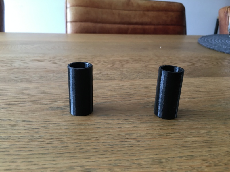

Een tijdje geleden had ik het er over om de koppelingspedaal van van CSV3 te verwijderen maar hiervoor moest ik een onderdeeltje bestellen (9€ + 7€ verzending) via iemand op Etsy die in Engeland woont.
Afbeeldingslocatie: https://tweakers.net/i/-F2ZtmDCi8JVUwwYzHXtuEpAMsY=/800x/filters:strip_icc():strip_exif()/f/image/wvOD2LHKwvH9BvupoIYolOB5.jpg?f=fotoalbum_large
Dus na 3 weken wachten (2 dagen onderweg naar België) en de rest bij de douane aan het schimmelen om dan nog eens langs de kassa (15€ + 21% BTW) aan invoerrechten te betalen. Dus iets wat maar 9€ kost heeft me uiteindelijk 36€ gekost 🤨
Dankuwel Brexit!!!
Maar het resultaat mag er wel wezen:
Afbeeldingslocatie: https://tweakers.net/i/pmglXYH-aH0IHot5SEvCbPSzxe0=/x800/filters:strip_icc():strip_exif()/f/image/fchfG763ww8X1im5S2PPKKTw.jpg?f=fotoalbum_large
Ondertussen terwijl de boel toch open lag ook het brake performance kit gemonteerd alsook de het gaspedaal aangepast om minder travel te hebben.
Bijgevoegd filmpje had ik per toeval ontdekt.
YouTube: Adjusting throttle pedal throw on Fanatec ClubSport Pedals V3

N_E_R_V85 schreef op vrijdag 20 mei 2022 @ 19:06:
Dankuwel Brexit!!!
Als ik had geweten dat ik zoiets gewoon had kunnen printen had ik dat ook wel gedaan :P Toen ik deze pedalen net had, zag ik dat over het gaspedaal ook bij sim racing garage. Die haalt ook echt alles volledig uit elkaar 8)

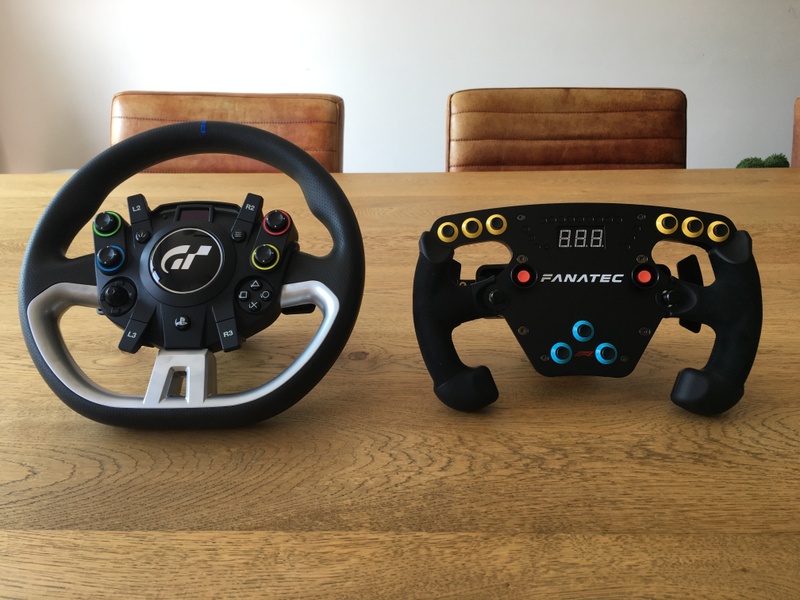

Na een aantal keer mijn bestelling bij Fanatec te hebben aangepast wegens geen voorraad/preorder zag ik afgelopen weekend ineens dat de Fanatec GT DD Pro premium bundel op voorraad was en deze dus snel besteld.
In een eerdere bestelling had ik de losse base met de V3 pedalen en het formula V2.5 stuur, moet zeggen dat de standaard pedalen met de loadcell kit ook best te doen zijn, het formula v2.5 stuur ga ik komende week nog bijbestellen.
Heb een wheelstand gekozen die later met een addon omgebouwd kan worden tot racerig omdat ik er nu helaas geen ruimte voor heb.
En een LG OLED 48inch C1 gekozen vanwege HDMI 2.1 voor de PS5

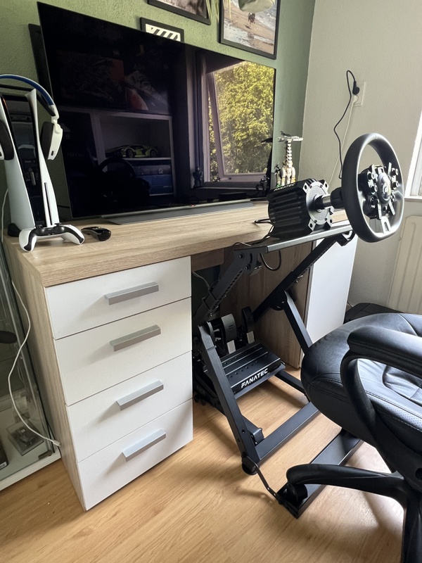

Bij mij stond UPS ook weer aan de deur.
Afbeeldingslocatie: https://tweakers.net/i/c-cEn8NUurl9clbfZrXYBzTon5M=/800x/filters:strip_icc():strip_exif()/f/image/Anj8dasVH63lUiAYDuYA2ULV.jpg?f=fotoalbum_large
De F1 v2.5 heb ik links laten liggen omdat ik hem te prijzig vond.
Dus was het een moeilijke keuze tussen de McLaren en de F1 esports.
Uiteindelijk is het de Esports geworden omdat deze recenter is en nieuwere technologie heeft zoals de trilmotor en betere magnetische shifters
En ook moest ik toch die extra knoppen missen die de v2.5 wel heeft dan zal ik deze ook wel vlot kunnen door verkopen.

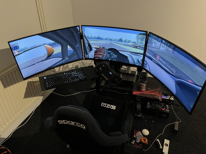

Afgelopen weekend had ik eindelijk alles bij elkaar om de setup om te bouwen naar 3 schermen :) Scheelt echt best wel veel tov 1 scherm. Zeker met 3x WQHD. Nu nog de main rig naar beneden zodat de 3090 eens aan het werk kan, want de 6700 XT trekt het niet zo fijn. Al gaat iracing solo nog wel.
Afbeeldingslocatie: https://tweakers.net/i/LCqWPN7dFbWXHZ-qnVcxZT3sUvE=/800x/filters:strip_icc():strip_exif()/f/image/vd80UD8ZsEOS9NbqW4CRRdkR.jpg?f=fotoalbum_large
Uplay: Red--Death
  • Card Nox
  • Laatst online: 22:43
@rsnubje, mooie setup. Ga je de schermen wel nog dichter bij elkaar brengen? Staat je PoV goed of is het de x afstand die er voor zorgt dat je het stuur ziet? Het vertekend beeld van de iga spiegel komt door waar je de foto maakt volgens mij.
  • CrashOverDrive
  • Laatst online: 19:41
Als ik zo naar zijn rechter dash kijk staat de PoV nog op de normale instellingen voor een enkel vlak scherm :P
[ Voor 41% gewijzigd door CrashOverDrive op 03-06-2022 19:26 ]
  • rsnubje
  • Laatst online: 29-08 20:10
rsnubje
Testlabcoördinator
BDO: SweatyRs
Card Nox schreef op vrijdag 3 juni 2022 @ 19:16:
Joe, Ja heb ze iets dichter bij elkaar gebracht inmiddels, maar door het onderste randje kan het niet volledig.
Overigens was dit ACC en heb ik nog niet naar de instellingen gekeken. iRacing had ik wel al gedaan, met afzonderlijke POV rendering per scherm en curve e.d. ingesteld. Dat zag er allemaal prima uit.

Voorheen heb ik altijd een simrig Gt evo gehad met een Fanatec set. Dit heb ik inmiddels verkocht, omdat ik nog maar een enkele keer f12021 en Iracing wil spelen.
Nu wil ik gewoon een g29 set kopen voor aan m’n bureau. Nu ben ik eigenlijk op zoek naar iets waar ik alleen m’n pedalen om kan zetten dat deze niet verschuiven. De meeste Wheelstand die ik tegenkom zijn voor ook het stuur op te bevestigen, dit wil ik dus niet.
Iemand tips?
Kan ook zelfs iets bouwen van hout. Wellicht dat iemand zoiets al heeft gemaakt.

Eendenreetx schreef op dinsdag 7 juni 2022 @ 14:32:
Zoiets als die stand die Schumi hier een paar posts boven gepost heeft en dan gewoon het stuur stuk weglaten?
Lijkt op de foto een extra insteekprofiel te zijn, kan je gewoon weglaten.

Dat is inderdaad een optie. Iemand bekend met pein pedal mount?Afbeeldingslocatie: https://tweakers.net/i/_qfJQMWrP4sNgDXyTdpMMPIyoWw=/800x/filters:strip_icc():strip_exif()/f/image/etM6gMNWEeahDROHK5l2IJdP.jpg?f=fotoalbum_large

Eendenreetx schreef op dinsdag 7 juni 2022 @ 15:04:
Dat is inderdaad een optie. Iemand bekend met pein pedal mount?[Afbeelding]
Nee, maar ziet er wel uit als iets wat je nodig hebt.
Je kunt altijd nog voor de goedkope oplossing gaan :+
Afbeeldingslocatie: https://tweakers.net/i/HlxJExxt707XZnfhhF-U8_MuZ0U=/800x/filters:strip_exif()/f/image/fK3LTXmcpmn6M1uKu3mhJeLX.png?f=fotoalbum_large
Of zoiets printen:
Afbeeldingslocatie: https://tweakers.net/i/EJPxr4FrCvyF5NkEowHNAQNrQlU=/full-fit-in/4000x4000/filters:no_upscale():fill(white):strip_exif()/f/image/KXEUPGuRrOY8XjrGhbcEmhEj.png?f=user_large
[ Voor 40% gewijzigd door rsnubje op 07-06-2022 15:12 ]

Ben nu 1,5 week in het bezit van een Fanatec DD Pro premium bundel en sta op het punt deze retour te sturen vanwege een voelbare en licht hoorbare klik (speling) op het stuur wanneer ik van richting verander.
Dit gebeurd alleen wanneer de force feedback sterk staat.
Meer mensen met dit stuur hier last van? Ik vraag mij af of het aan de plastic quick release ligt en dit wellicht opgelost is wanneer ik deze zou vervangen voor de metalen variant?
Zit nog net binnen de 14 dagen return, en heb deze ook zojuist aangevraagd, maar ben toch benieuwd wat jullie ervaringen zijn

schumi1986 schreef op vrijdag 10 juni 2022 @ 14:45:
Vrij zeker dat je dit oplost door een QR1 te monteren op je stuur. Ik las er wel meer over icm de standaard plastic QR. Ook in video's wordt het vaak aangehaald. De Mclaren die ik heb had daar ook last van als ik reviews moet geloven, maar ik heb daar meteen de metalen QR bij gekocht, omdat er ook bereichten waren van mensen met kromme of kapotte pinnen in de base, die de standaard QR gebruikten. Die sturen zijn eigenlijk ook niet bedoeld voor 8nm met de plastic release.

Nee het is zeker geen clipping.
Ik heb de refund ook niet aangevraagd omdat ik geen vertrouwen heb in de service van Fanatec maar meer omdat als dit probleem “by design” is ik liever een andere set koop.
ik was namelijk al van plan om het Formula v2,5 stuur te kopen en als de klik van het GT stuur alleen op te lossen is door er een QR1 op de plaatsen dan ben ik totaal €1500,- kwijt.
Als ik voor een losse base zou gaan met V3 pedalen en het formula stuurtje kost dat €1400,-
rsnubje schreef op vrijdag 10 juni 2022 @ 15:08:
Goed om te weten dat het waarschijnlijk aan het stuurtje ligt. Jammer dat het stuurtje niet meteen geleverd is met de QR1, die 100 euro extra is imo het GT stuurtje uit de bundel het niet waard

schumi1986 schreef op vrijdag 10 juni 2022 @ 15:58:
De QR Lite is gewoon een stukje plastic ellende waar Fanatec nooit aan had moeten beginnen (net als de voorgaande QR op o.a. de P1). De QR1 is overigens ook niet perfect maar prima voor op een CSL-DD. De QR2 zou er onderhand ook aan zitten te komen en wat ik er van mee heb gekregen gaat die qua prijs tegen de verwachting in nog best betaalbaar zijn. Of dat ook daadwerkelijk zo gaat zijn is de vraag natuurlijk maar als je er mee kunt leven zou ik de koop van een QR1 nog even uitstellen en afwachten of de QR2 op korte termijn beschikbaar gaat komen en wat de prijs gaat zijn.

Goedemorgen, sinds ik mn rig omgebouwd heb naar pc sim, doet mijn Fanatec handrem het niet meer. Ik heb er natuurlijk al zo'n USB hub voor om hem compatibel te maken met de pc. Heb een RMA ingeschoten bij fanatec, dit na het opnieuw installeren van Controle lab en de firmware opnieuw geupdate te hebben.
Zijn er nog andere oplossingen?
