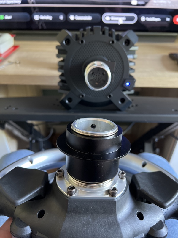

Bedankt voor de reacties allemaal :)
Ik heb vrijdag een refund aangevraagd en heb nu 30 dagen de tijd om alles terug te sturen, heb gisteren een QR1 besteld en deze zou morgen al binnen moeten komen.
Als het probleem daarmee is opgelost ben ik heel blij en kan ik eindelijk echt gaan genieten, zo niet dan stuur ik alles retour.
Zoals het nu is is het voor mij gewoon onacceptabel, omdat ik merk dat ik tijdens het racen telkens op die voelbare klik aan het letten ben :p

Zo… QR1 binnen en het verschil is echt niet normaal groot, zo groot zelfs dat ik mij af vraag of de tolerantie van mijn QR lite wel klopt.
Eindelijk geen vage knik meer in elke bocht waardoor ik nu met veel meer vertrouwen een bocht in duik :D
Wel een dure upgrade overigens voor het goedkope DD pro stuurtje, maar nu dit het probleem heeft opgelost ga ik eindelijk het formula v2.5 stuur kopen..

  • schumi1986
  • Laatst online: 11:04
schumi1986 schreef op woensdag 22 juni 2022 @ 14:52:
Nou hier is het dan, mooi op tijd voor F122 :D
Uitgepakt, paddle module geïnstalleerd en wat meters gemaakt in GT7.
Hoewel de brouwkwaliteit echt super is ligt het stuur eigenlijk helemaal niet zo lekker in mijn handen :/
Mijn vorige setup was een Thrustmaster T300 met het goedkope F1 stuur en die lag wel echt heerlijk in de handen
Afbeeldingslocatie: https://tweakers.net/i/3JcQeIFELxzcoGndE8y_w7QU6Yo=/800x/filters:strip_icc():strip_exif()/f/image/j859XBKHRVMd3K8nWMmB2Opm.jpg?f=fotoalbum_large
Volgende week maar eens uitgebreid met F122 testen. hopelijk gaat het wat wennen, anders spat mijn droom aardig uitelkaar :9
Aangezien ik de complete setup a 3500 euro voornamelijk heb gekocht voor het spelen van F1 games :+
Edit: had binnen 30min met dit stuur wel mijn ronde record verbroken :*)

  • schumi1986
Flying Hawkic schreef op vrijdag 24 juni 2022 @ 15:57:
Aaha ik dacht 3,5K enkel voor de rig, maar je telt ook jouw console en tv mee :)! De foto die je stuurde was van een Thrustmaster, niet van een Fanatec, toch?
Haha ja ik tel alles mee omdat ik dit allemaal speciaal heb gekocht om boven te kunnen racen ;)
Wat ik in mijn post uitleg is dat ik deze week mijn formula v2.5 stuur met paddle module in gebruik heb genomen maar deze dus helemaal niet lekker in mijn handen vind liggen ;)
Daarbij een foto van het stuur van mijn oude setup van een aantal jaar geleden die juist wel erg fijn was.
TLDR: mijn eerste indruk van het Formula V2.5 is dus niet zo positief

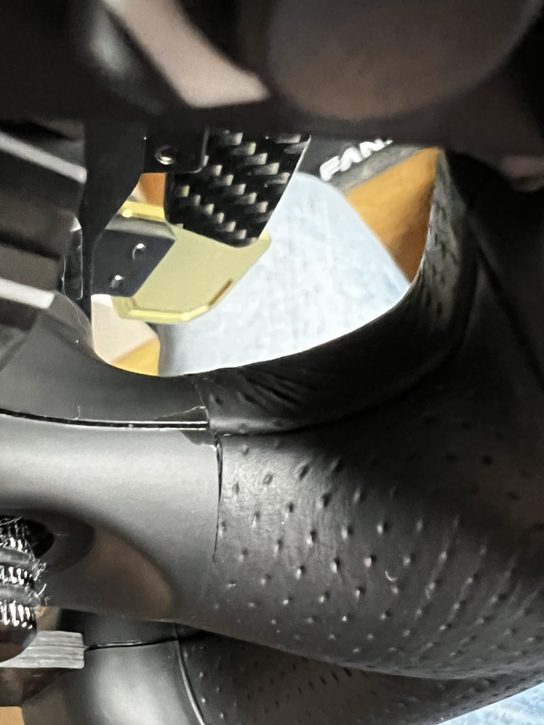

Nu een paar uurtjes het Formula V2.5 stuur gebruikt, en zie dat de coating aan het afbrokkelen is, nu nog maar een klein stukje maar ben bang dat dit de komende tijd veel erger gaat worden..
Afbeeldingslocatie: https://tweakers.net/i/nErpb2aJNwIStsjyaeIQAP3Fy-g=/x800/filters:strip_icc():strip_exif()/f/image/7epA1t23ZGa1VhKYZU8rVdLY.jpg?f=fotoalbum_large
Iemand met het Formula V2,5 stuurtje die hier ook last van heeft?
  • Genestealer
  • Laatst online: 10-11 22:36
schumi1986 schreef op maandag 27 juni 2022 @ 11:01:
Veel meer detail in de FFB, ook is de FFB veel krachtiger.
Ik heb er nu enkele uren mee geraced. Ziet er nog goed uit maar het lijkt erop dat de coating ook bij mij al begint te slijten. Nu haast niet zichtbaar.Afbeeldingslocatie: https://tweakers.net/i/lS1Xyh6ojJqT8L8_XN7j6EWoTJI=/x800/filters:strip_icc():strip_exif()/f/image/1zHTo8uaL98yqfjjeQw1aFNA.jpg?f=fotoalbum_large
  • MTFDarkEagle
  • Laatst online: 11:26
Hier geen last van...
Gegroet! Lukas
  • Beempje
  • Laatst online: 05-11 06:51
Ik heb de 2.5X, dus niet precies dezelfde, maar ook hier geen last van. Ik heb meestal handschoenen aan, weet niet in hoeverre dat uitmaakt.
  • schumi1986
Genestealer schreef op maandag 27 juni 2022 @ 11:16:
Ik heb er nu enkele uren mee geraced. Ziet er nog goed uit maar het lijkt erop dat de coating ook bij mij al begint te slijten. Nu haast niet zichtbaar.[Afbeelding]
Lijkt bij jou idd ook te beginnen..

Even mijn stuur gecontroleerd: ik heb er ook geen last van.

schumi1986 schreef op maandag 27 juni 2022 @ 12:15:
Goed om te horen :)
Samen met de paddle module heb ik er 600 aan uitgegeven, Misschien dat ik toch maar even contact op ga nemen met Fanatec om te kijken wat hun er van vinden..
Met of zonder handschoenen?
Ik speel (nog) zonder namelijk.
  • schumi1986
Ook (nog) zonder handschoenen, zijn besteld maar nog niet binnen :)

Mef schreef op maandag 27 juni 2022 @ 12:51:
Even checken of wellicht het gebrek aan handschoenen dit probleem optreed. Ook bij jou de vraag, met of zonder handschoenen?
  • Beempje
Overigens zou het wel of niet dragen van handschoenen natuurlijk niet uit moeten maken. Zulke "slijtage" hoort niet, in ieder geval niet al na een paar weken.

Beempje schreef op maandag 27 juni 2022 @ 13:15:
Idd, als dit na 2 uurtjes gebruik al ontstaat wil ik niet weten hoe dit stuurtje er naar 100+ uur uit ziet.
Ik heb Fanatec een mailtje met foto gestuurd, ben benieuwd :)
