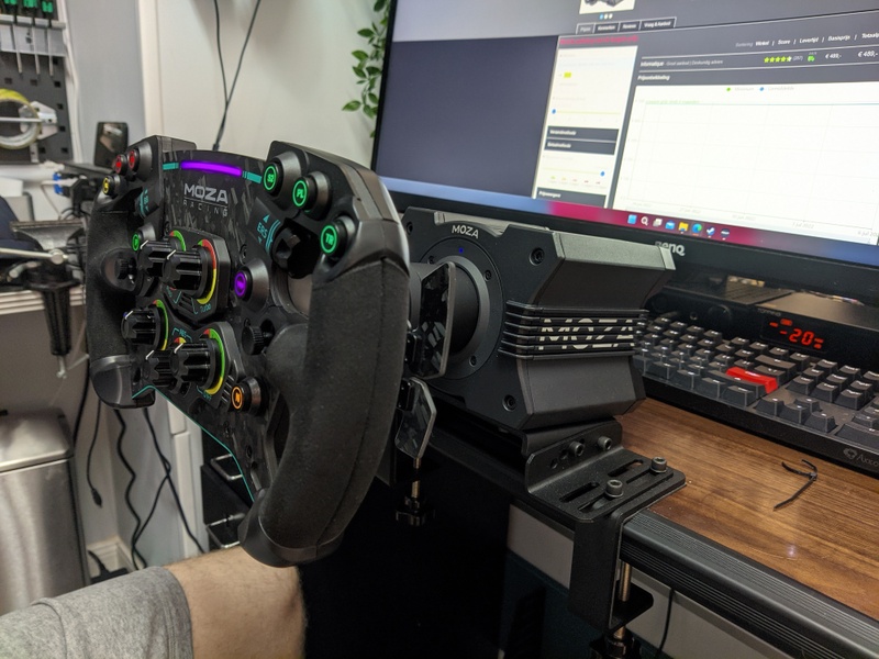

Hier al gebruikers van Moza gear?
Woon in China dus betaal geen belasting omdat het een domestisch product is en heb extra kortingen gekregen.
€850 voor:
Moza R9
Moza GS
Moza S-PR
Desk clamp
Afbeeldingslocatie: https://tweakers.net/i/qjDbfpevD5sKNYjVN87zMtwILQs=/800x/filters:strip_icc():strip_exif()/f/image/MbTDYEKRucQ6H0Zfk9ZkhJZ3.jpg?f=fotoalbum_large
Afbeeldingslocatie: https://tweakers.net/i/xszJKTIba8bKROS-zbQRMhBzSvk=/800x/filters:strip_icc():strip_exif()/f/image/YzJGHzIE9lRsBUkknDP5V6gD.jpg?f=fotoalbum_large
Afbeeldingslocatie: https://tweakers.net/i/QFksEGMPG5GR-n8NS9Jxu_bFVng=/800x/filters:strip_icc():strip_exif()/f/image/DuNSYM0DApIYGR2I5mnh7SGL.jpg?f=fotoalbum_large
Afbeeldingslocatie: https://tweakers.net/i/mnh1phJeJ1ORVJ7DZz5sMAWWdd0=/800x/filters:strip_icc():strip_exif()/f/image/UivKr2bLzpwttyCRqY8t4tqQ.jpg?f=fotoalbum_large
Maar kleine productie foutjes maar niks ernstigs. Ben enorm blij met de upgrade over de T300RS+T-LCM+TM Open Wheel Addon. Das echt plastic meuk. Heb dan liever een gemodificeerde G29/G920/G923 weer. Nooit meer Thrustmaster voor mij. Kraakt, buigt, wiebelt en matige FFB zelfs in verhouding tot de Logitech setjes.
R7 9850X3D + ASUS ROG X870E APEX + RTX 5090 FE + 48GB TG Xtreem 8200 CL38 + Seasonic PRIME TX-1300 ATX3

Cidious schreef op woensdag 13 juli 2022 @ 12:20:
Klinkt een beetje alsof je deze setjes gewoonweg bent ontgroeid en je eisen hoger zijn komen te liggen. Volstrekt logisch natuurlijk, maar bang-for-buck doet Thrustmaster het nog altijd helemaal niet gek... ze hebben het inmiddels wel wat zwaarder gekregen met de goedkope(re) direct drives, maar geldt net zo hard voor Logitech uiteraard.

kroegtijger schreef op woensdag 13 juli 2022 @ 12:41:
Neen. Heb ook G25 en G920 gehad en was daar vele malen blijer mee. De Thrustmaster 'meuk' leefde in een monopoly positie in middenklasse maar heeft het nooit gedaan voor mij. Te plastic en krakend. Heb een hekel aan de standaard pedalen maar de wiebelige T-LCM pedalen waren niet veel beter. Heb vele uren Dirt Rally op de G25 gedaan en Horizon 4 uitgespeeld op de G923. Enorm veel fun. Heb Horizon 5 op de T300 geprobeert. Dirt Rally 2.0 ook. FFB is zompig en enorm veel details missen die de Logitech sets wel doen.
Enige voordeel van de T300 over de Logitech G series wielen is dat hij aanzienlijk stiller en soepeler loopt. Maar puur competitief en consistentheid kan de T300 niet meten met de goedkopere logitech setjes.
Thrustmaster heeft wel meer modulaire opties dan Logitech.
En dat gezegd te hebben. Voor mijn hele Thrustmaster kit heb ik hier ook €950 euro betaald niet zo heel lang geleden toen Thrustmaster nog een monopoly in het midden segment had. Dus op prijs waar ik ben zou ik het ook mogen vergelijken met wat ik nu heb. Dit gaat natuurlijk niet op voor Nederlandse prijzen dus laat ik dit dan ook achterwege.
Afbeeldingslocatie: https://tweakers.net/i/gehqRseBfXAMk0fVHrAcoZOukCc=/800x/filters:strip_icc():strip_exif()/f/image/r8XH67BpR8RK9SAzasfhbcso.jpg?f=fotoalbum_large
Good riddance haha!
Voor mij nooit geen Thrustmaster meer. Gelukkig ook geen Fanatec met hun oplichters praktijken om schaamteloos een adapter van een paar knaken voor $149 op de markt te drukken. Monopoly posities zijn nooit goed voor de consument.
Ben dus enorm blij dat er nu meer voordelige alternatieven op de markt komen. Moza heeft al een goed werkend ecosysteem en de software is enorm functioneel en stabiel. Simagic is er nog 1 met goede kwaliteit. De Thrustmaster Fanatec wereld orde gaat niet lang stand meer houden haha. Logitech heeft nog steeds een unieke positie en zou nog steeds mijn go to aanbeveling zijn onder €400. De extra power van de T300 is verwaarloosbaar tegen het gebrek aan detail dat de Logitech biedt door zijn directe tandwiel overbrenging. Slechts mijn mening uiteraard. Maar heb wel alle producten zelf gehad en uitvoerige mee gespeeld.
Waar Thrustmaster en Fanatec nu nog hun waarde hebben is compatibiliteit met XBOX/PS en makkelijke game configuratie presets. Met de wat meer nieuwe producten van andere fabrikanten is het veelal handmatig mappen en instellen wat gebruikers kan afshrikken.

Heb de bureau stoel op de perfecte hoogte tegen de muur erachter staan. Compleet stabiel. Heb geluk met de positie maar ongeluk dat ik niet meer ruimte heb voor een rig momenteel. Werkt perfect zo momenteel.
Kleine productie foutjes:
GS wiel heeft twee analoge sticks welke niet geheel neutraal op de PCB zijn gesoldeert en dus onder een zeer kleine maar toch afwijkende hoek van elkaar zijn gemonteerd. Was niet nodig geweest als de switch gewoon goed in de PC was gestoken voordat deze gesoldeerd werd.
LEDs links boven op GS wiel pulseren een beetje
Toen ik de GS uit de doos haalde rammelde er iets binnen in. Bij verdere inspectie bleek dit een losse moer te zijn van de meest linkse schakelaar. Montage slordigheidje.
R9 alumnium voorplaat is scheef tenopzichte van de rest van de behuizing. een milimeter naar links. Productie fout.
Overal geen grote dingen. Kit werkt perfect. Kwaliteits controlle vele malen hoger dan Thrustmaster bijvoorbeeld.

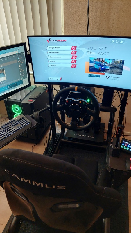

Panini schreef op woensdag 13 juli 2022 @ 13:10:
Dat is een mooi prijsje zeg, poah. Ben ondertussen op zoek gegaan naar meer reviews:
YouTube: CAMMUS 15Nm Direct Drive Wheel Base | First Impressions
In zijn eigen discord spreekt hij over problemen met de stuurwielen, ondertussen aan de 3e bezig. Op de Discord van Cammus zelf zie ik ook wel wat problemen met connectiviteit issues (niet herkennen van pedalen en stuurwiel bijvoorbeeld).
Lijkt alsof er nog wel wat kinderziektes zijn die eruit moeten. Daarnaast geeft de review die je post ook aan dat de FFB in ACC matig is, terwijl deze in andere games weer goed presteert. Jammer.
FFB in AC en ACC is gewoon goed, heb alleen geen feedback in F1 21Afbeeldingslocatie: https://tweakers.net/i/KijiLxsSXr4wD8q96eQcI_2d7ZQ=/x800/filters:strip_icc():strip_exif()/f/image/uk7pPvZBptlI2hYZb3ZMDzvA.jpg?f=fotoalbum_large
Afbeeldingslocatie: https://tweakers.net/i/epnqZqWtsrnj8IpRvkUYFYqxFA0=/x800/filters:strip_icc():strip_exif()/f/image/Bl2dJTc98IBYrB8qzcOupoxe.jpg?f=fotoalbum_large

triskele10 schreef op woensdag 13 juli 2022 @ 22:38:
FFB in AC en ACC is gewoon goed, heb alleen geen feedback in F1 21[Afbeelding]
Ziet er goed uit. Hoe bevalt het setje je tot nu toe? Dingen die opvallen of beter kunnen? Via waar heb je het eigenlijk besteld? Via de officiele Cammus site kom ik bij https://shop.windbooster.com/ uit.
Waar heb je het 2e wiel vandaan? Ik moet zeggen dat hetgeen wat mij ook tegen houdt om de Cammus te kopen is de (enige) optie van het stuurwiel. Ik vind het nogal kaal ogen en vroeg mij af of je makkelijk een ander stuur erop kan plaatsen.

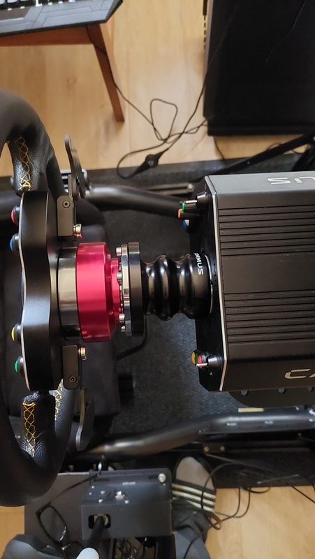

De Cammus QR heb ik gewisseld voor een paar goedkope van Amazon.
YouTube: One of the BEST CAMMUS DD Wheel Features!!! (Mod)
Kopen kan ook via Alibaba, ik heb zelf in februari besteld via email.
https://m.dutch.alibaba.c...lShare%22%7D&from=Android
Of via Duitsland https://shop.dsh-simracing.de/
Stuur is de R305 van https://www.turnracing.com/en-nl met button box.Afbeeldingslocatie: https://tweakers.net/i/9f7KyHRiFdOO7WKExPVn6Dajtb8=/x800/filters:strip_icc():strip_exif()/f/image/RTbc4eHDKaPayzOHVmxKnxwP.jpg?f=fotoalbum_large
Afbeeldingslocatie: https://tweakers.net/i/HzVGZQ1Z6YAdM-TsIy_Vke_DpTk=/x800/filters:strip_icc():strip_exif()/f/image/Mtfc0POwaNmpG5a14jCBkEP8.jpg?f=fotoalbum_large
