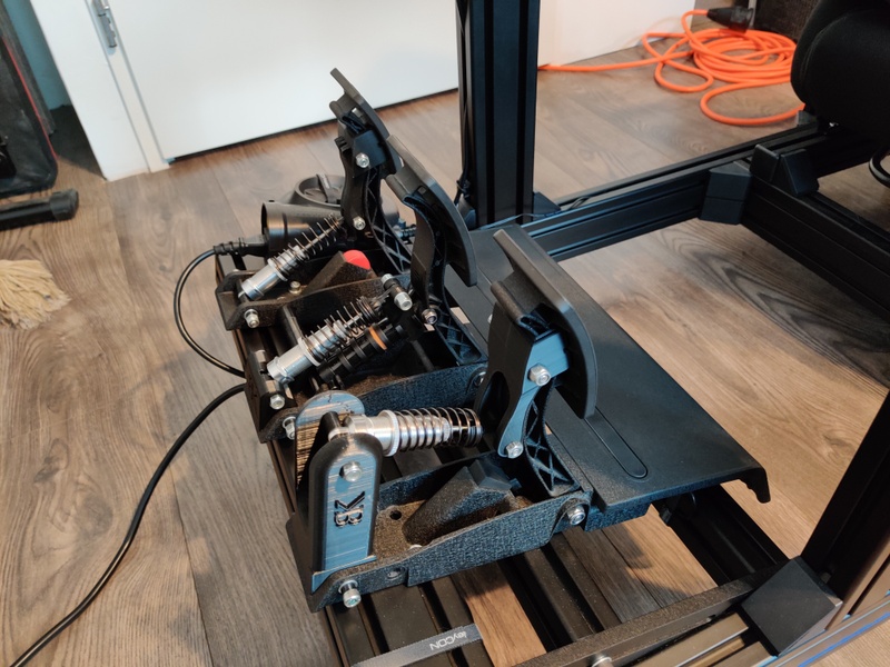

Ik heb een upgrade gedaan op mijn Fanatec CSL Elite LC pedals die ik echt met jullie wilde delen. Voelt aan als een nieuwe pedal set van een hoger niveau.
Zoals velen begonnen van mijn CSL Elite pedal set de potentiometers het op te geven. Vooral de throttle begon echt regelmatig te spiken. En schoonmaken had geen zin meer. Vervanging van de potentiometers vanuit Fanatec zou me geld kosten omdat de set buiten garantie is.
Op YouTube kwam ik toen tegen dat er tegenwoordig Hall-sensors beschikbaar zijn voor deze pedal set.
Deze zijn beschikbaar via: https://simracingshop.es/
YouTube: Exactly What I Needed! - Simracingshop Hall Effect Sensors for Fanat...
YouTube: You need these hall effect sensors for the Fanatec CSL
Ik heb deze Hall sensors dus ook besteld. 35 euro (exclusief verzendkosten) voor twee. En ik kan jullie vertellen, echt een mega verbetering ten opzichte van de versleten potentiometers. Het is nog steeds 12-bit precisie, echter nu geheel vloeiend, zonder spikes, alsof het een spiksplinternieuwe pedal set is. Voordeel van deze hall sensors is ook dat, als het goed is, deze veel minder hard slijten. Kortom blij mee. Echte aanrader. Maar zoals je ook in die twee video's ziet, de pedalen hebben daardoor wel wat minder weerstand. En voelen lichter aan.
Ik ben toen verder gaan zoeken wat voor mods er zijn. En kwam ik op de BK Mod voor de CSL Elite LC pedal set. Deze besteld, geïnstalleerd, en.. wow.
YouTube: Fanatec Csl Elite Pedal - Full Mod
Ik heb nu veel meer controle over m'n trottle, is zwaarder, meer feedback aan m'n voet, minder diepe throw, en voelt alsof ik een echt pedaal in trap nu. De clutch heeft nu een soort van tacktile feedback wanneer je koppeling aangrijpt. Dit kan je in de sims dan ook weer goed instellen dat dit het punt is, en voel je dat dus ook in je voet. En bij de Load Cell rem is eindelijk het super zachte schuimpje niet te zacht meer, omdat er nu een preload op staat vanuit de veer en de druk vanuit de piston. Ben er dus erg blij mee.
De combinatie van de Hall Sensors en de Mods, heeft van deze pedalen set echt een nieuwe ervaring gemaakt. Waardoor ik voorlopig niet meer aan het gluren ben naar de duurdere high-end pedal sets.

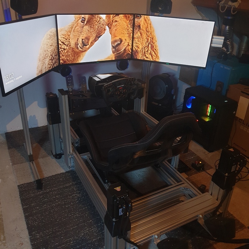

Ik ben vorig jaar begonnen om voor mijn kleinzoon iets te bouwen ,is alleen iets uit de hand gelopen 8)7
Mijn rig ziet er nu zo uit
Afbeeldingslocatie: https://tweakers.net/i/RWDdtblMW5W8tAunfr0n1JRwAmY=/800x/filters:strip_icc():strip_exif()/f/image/6dl3hwDJvp190x0sBIy4xb3d.jpg?f=fotoalbum_large
Kereltje moet nog 3 worden |:( ,dus nu maar besloten om naast opa zijn "racewagen" een kleine "kart" ernaast te bouwen.(veel ruimte voor sponsorstickers) _O-
