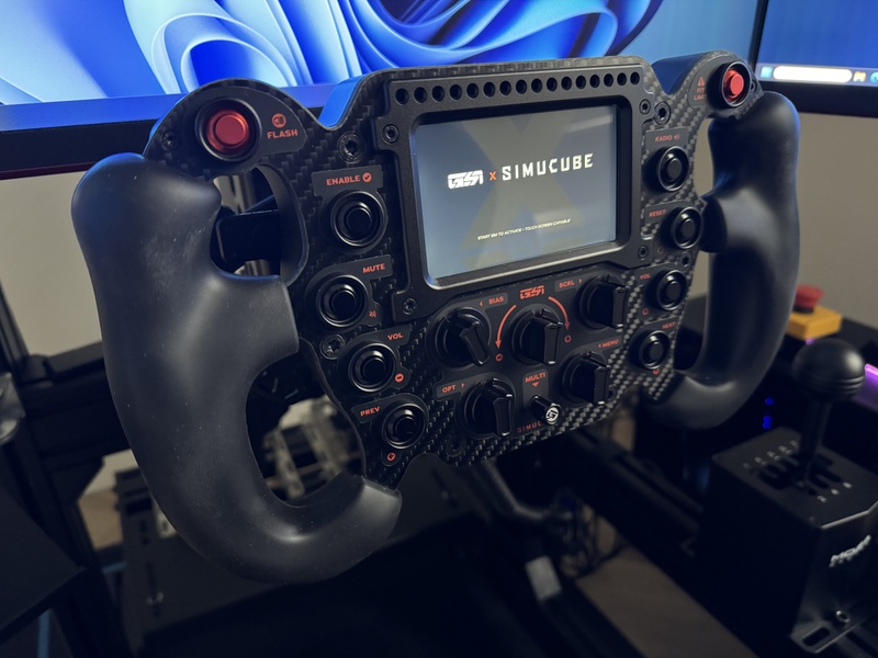

Mooi spul hoor!
Wat een verschil.
Afbeeldingslocatie: https://tweakers.net/i/kp5Dc3f0S9GZfjVDKojCWm8tQX8=/800x/filters:strip_icc():strip_exif()/f/image/4isgSk7BglIjzXbvlcFXcy1H.jpg?f=fotoalbum_large
Afbeeldingslocatie: https://tweakers.net/i/mm6I9cxNhjSrimKXAK6WEkz83lM=/800x/filters:strip_icc():strip_exif()/f/image/wxXFhXABvqkH2UCEp87RwzA2.jpg?f=fotoalbum_large
Afbeeldingslocatie: https://tweakers.net/i/MIRLuMN3aI3MG2ANTwFnJLmI_yQ=/800x/filters:strip_icc():strip_exif()/f/image/6v7AhG8rOuycLBZBHbmK3846.jpg?f=fotoalbum_large

Als ik dit soort zaken zie dan vraag ik mij af waarom het Fanatec niet gewoon lukt zo'n stuurtjes op de markt te brengen. Lopen ze toch wel achter.
  • Koldur
  • Laatst online: 29-09 19:49
Mooi hoor, maar waarin verschilt het volgens jou precies? Gewoon benieuwd naar, geloof je meteen, ben alleen altijd nieuwsgierig naar de details :P
i7 12700K,GB WindForce RTX4090,32GB KF436C16RB1K2/32,Gigabyte Z690 UD DDR4,Corsair RM1000x,WD Black SN850 2TB,Phanteks Eclipse P360A,Quest 3 VR Headset,Corsair iCUE H100i RGB Pro XT 240mm
  • Rivanov
  • Laatst online: 08:58
Koldur schreef op donderdag 30 november 2023 @ 15:07:
Hoe alles aanvoelt. Rock solid.

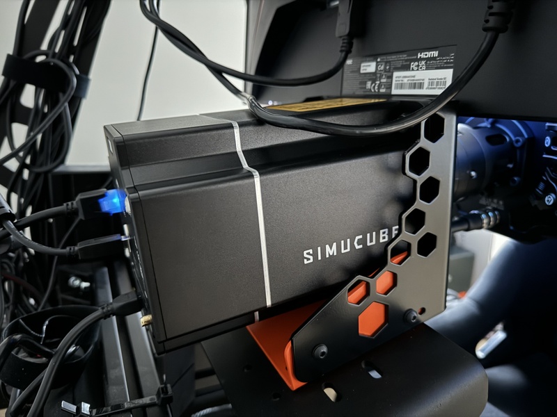

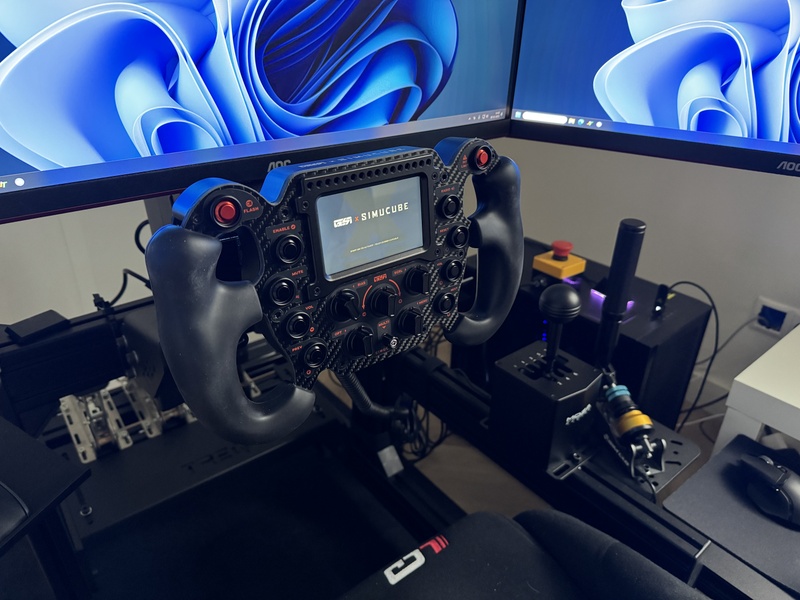

Die gebruik ik al vanaf het begin. :)
Heb namelijk altijd een 5" Vocore DDU gebruikt met m'n Fanatec set. :)
Afbeeldingslocatie: https://tweakers.net/i/l_3KJ_EHMrWxW7ay7xgwKk6lx1Q=/800x/filters:strip_icc():strip_exif()/f/image/LnYvjakEpErKWbRK3SGpT3RI.jpg?f=fotoalbum_large
Afbeeldingslocatie: https://tweakers.net/i/vK2Ip5VCTvGTbCyH1jbecn0Nprg=/800x/filters:strip_icc():strip_exif()/f/image/LZm5BLxMT2eh4iFEmIvpCaBQ.jpg?f=fotoalbum_large
Afbeeldingslocatie: https://tweakers.net/i/GJ3Dl6yRcaNVh6emgMwRSNfknl4=/800x/filters:strip_icc():strip_exif()/f/image/KvSsGbAVvT6HmzH9XCFjeBIr.jpg?f=fotoalbum_large
