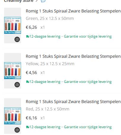

De reden dat ik de bj f1 wil vervangen is dat ik niet tevreden ben over het rem pedaal. Ik heb inmiddels al 2x de veer kapot gehad (na de 1e keer heb ik zelf nieuwe besteld omdat die spanjaard wel een nieuwe wou geven maar dan moest ik wel 10 a 12eu verzendkosten betalen), dus toen maar zelf 2 nieuwe groene en 2 nieuwe blauwe (sterkere veer) besteld. En daar is er ook alweer 1 kapot van. En ja ik heb de pedalen netjes afgesteld zodat er geen speling op de pedalen zit.

Ik verbaas me meer over het feit dat je dat soort veren kapot getrapt krijgt, maar wellicht ook gewoon een kwaliteitsissue van de veren die je hebt gekocht. Overigens, over wat voor tijdsspanne hebben we het dan?
De kwaliteit van de veren die ik nieuw gekocht heb lijken wel een stuk beter. De originele was aardig vlot kapot. Ik heb de pedalen nu ongeveer 2 jaar en heb de rem pedaal aardig zwaar ingesteld, en daar lijken de veren na lang gebruik onder te bezwijken.
Ah ok. Ik gebruik er 2 in mn rempedaal. So far so goed :P Maar zijn wel VRS. De standaard rode/blauwe heb ik vervangen door een kleine gele en een grotere groene. Zal met die BJ's vast ook kunnen. Afbeeldingslocatie: https://tweakers.net/i/_uTJbtq_pJROgyspjI1TrYtpoqw=/800x/filters:strip_exif()/f/image/ALHvffabBbOST4n1z21lwNdZ.png?f=fotoalbum_large

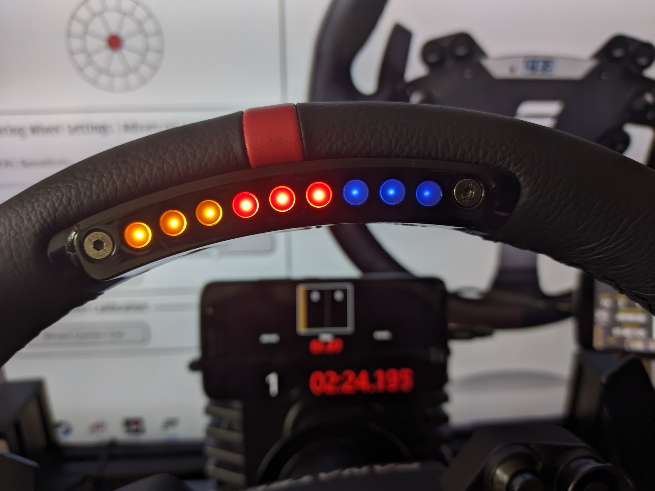

Ik wou hier even mijn ervaring posten voor wat betreft de garantieafhandeling van Fanatec.
Direct bij launch heb ik de CSL DD en stuurtje besteld. Pas maanden later werden beide geleverd en kon ik gaan racen. Ik heb Fanatec toen gemailed omdat de garantie al inging op moment van bestellen. Ik hoefde me geen zorgen te maken, ze zouden heel soepel zijn.
Enkele weken nadat de garantie afliep ging 1 van de ledjes van de rpm strip op het stuur kapot :+
Fanatec was heel kortaf: garantie was verlopen. Toen ik ze wees op hun eerdere reactie, was het opeens een fout in hun systeem en tuurlijk had ik nog garantie...
Nah ja, stuurtje ging heen en weer (nog geen 2 weken oid) en... er was niks gedaan, ledje was nog steeds kapot. Ok, soms was die iets minder fel, en soms echt defect. Slecht contactje ofzo, maar dat had ik gemeld.
Stuurtje mocht weer retour en weer binnen 2 weken ontving ik een heel nieuw stuurtje. Al met al dus prima service na wat aandringen.
Wel wat zorgwekkend wellicht dat de led strip niet vervangen kon worden, de kabel loopt helemaal door het stuur. Er zou geen stekkertje zijn bij de strip zelf, dus vervanging buiten garantie zal lastig/kostbaar zijn. Maar dat is (hopelijk niet) van later zorg.
Dus mijn tip: kijk even wanneer je de spullen daadwerkelijk in gebruik genomen (ontvangen) hebt en geloof Fanatec niet direct als ze zeggen dat je buiten garantie bent.
En nu m'n vraag... wellicht let ik er teveel op, maar de blauwe ledjes zijn wel echt significant minder fel dan de gele en rode. Dat was al wel, maar of het zo erg was. Hoe is dat bij jullie? Het betreft een ClubSport Steering Wheel RS maar gok dat veel stuurtjes hetzelfde led stripje gebruiken. Een foto ter illustratie, al vertekend dat altijd wel:
Afbeeldingslocatie: https://tweakers.net/i/AWLkflv6vH7wCoISTtbxLx5JuLA=/full-fit-in/4920x3264/filters:max_bytes(3145728):no_upscale():strip_icc():fill(white):strip_exif()/f/image/xDNKojxtk2H48g0ZBGJ8o7PS.jpg?f=user_large

Dit is het porsche stuur, toch?
Die heb ik ook gehad en de ledjes deden het wel/niet
Ik heb hem even open gemaakt en het leek puur de aansluiting te zijn. Even de connector aanduwen hielp bij mij al, dus daar kan je zelf makkelijk even naar kijken. Ik heb hem -vanwege andere redenen- verkocht, maar anders had ik misschien even de soldeerbout erbij gepakt. Wel had ik iets beters verwacht voor die prijs

Arfalas schreef op zaterdag 28 oktober 2023 @ 20:20:
Ja, althans, de variant zonder het porsche logo en andere kleur leer ;)
Er zit toch een connector direct achter? Ik heb hem niet opengeschroeft vanwege garantie.
Maar, ze doen het nu dus, het is een nieuw stuur. Maar ik twijfel over de felheid van de blauwe lampjes? Zijn die idd significant minder fel of moet ik weer voor RMA gaan nu ik nog net garantie heb.

Aikon schreef op zondag 29 oktober 2023 @ 07:31:
wat ik me kan herinneren zijn die blauwe net zo fel, misschien wel feller dan de rest.
Zo lang ze het doet zou ik er persoonlijk niet zo veel last van hebben

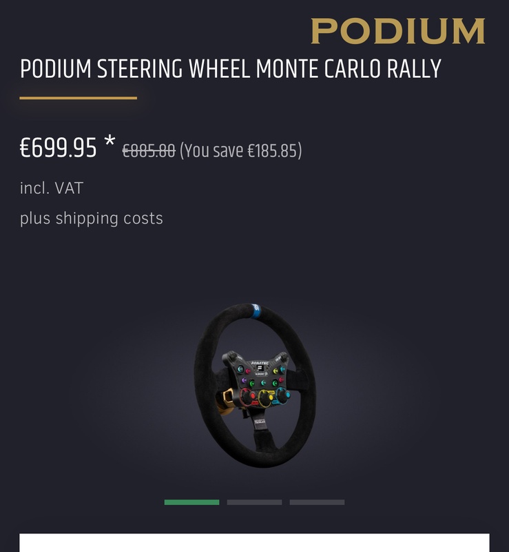

Fanatec’s nieuwe podium stuurtje is nu beschikbaar voor preorder
Afbeeldingslocatie: https://tweakers.net/i/ue0KTWV9b7vkXGF_dEGRV2kOt2c=/x800/filters:strip_icc():strip_exif()/f/image/ZfQkuMLTMA96ur26NNuQQz16.jpg?f=fotoalbum_large
https://fanatec.com/eu-en/detail/index/sArticle/1901
[ Voor 61% gewijzigd door schumi1986 op 31-10-2023 12:03 ]

Zo, dat mag wat kosten..

Wauw ik keek hier enorm naar uit, maar die plannen gaan voorlopig even op de lange baan ;w

Dacht dat het (Europees) wettelijk niet meer was toegestaan om een vanaf prijs af te beelden waarvoor het product nooit geleverd is.
Een pré-order die vanaf de eerste seconde is 'afgeprijsd' lijkt me wel onder zo'n verbod vallen.
  • schumi1986
  • Laatst online: 23:18
alexbl69 schreef op dinsdag 31 oktober 2023 @ 13:44:
De “korting” die getoond wordt mag volgensmij wel omdat je alle componenten ook los kan kopen (stuur, buttonbox, qr2) indien je al deze componenten los koopt kost het je meer.

rsnubje schreef op woensdag 25 oktober 2023 @ 09:57:
Ah ok. Ik gebruik er 2 in mn rempedaal. So far so goed :P Maar zijn wel VRS. De standaard rode/blauwe heb ik vervangen door een kleine gele en een grotere groene. Zal met die BJ's vast ook kunnen. [Afbeelding]
Waar heb je deze veren vandaan? Zijn geen VRS veren toch?
En bevalt het goed? Ik rij nu nog met blauw, maar twijfel weleens of het niet wat beter kan? Wat was voor jouw de reden om te switchen?

Mystikal schreef op dinsdag 31 oktober 2023 @ 14:53:
De veren heb ik hier besteld; https://nl.aliexpress.com/item/1005005464238447.html
Dikke prima so far. Mijn reden om te switchen was voornamelijk dat ik niet kon wennen aan de lineaire rem. Blauw ging wel ok, rood tot op zekere hoogte, ondanks dat esporters de rode veer aanraadden. Dat had vooral te maken met een soort van deadzone in het begin en dan ik heel weinig verschil voelde tussen bijvoorbeeld 5% en 30%. Hoger lukte opzicht best aardig. Met de nieuwe veren kan ik, afhankelijk van of ik ze in de software harder of zachter zet, het gele deel gebruiken om het gevoel te simuleren dat je een rem aandrukt. Dat is dan bijv tot 30% ofzo en daarna wordt het moeilijker. Dit is natuurlijk instelbaar, al denk ik dat veel lager dan 30% wel tricky is. Ik gebruik het nu vooral om iig in iRacing makkelijk tot 75-80% te trappen en voor de laatste procenten wat meer moeite doen. Ook in ACC werkt dat eigenlijk best aardig.
Dit zijn de lengtes die ik besteld heb.

  • Aikon
Iemand die een stuurtje met ledstrip heeft en even kan bekijken of die blauwe ledjes daadwerkelijk minder, of juist even fel zijn als de andere? :)

rsnubje schreef op dinsdag 31 oktober 2023 @ 15:13:
Okay, ik zal eens gaan kijken. Klinkt wel logisch. Ik heb me ook nog niet echt verdiept in de instellingen van VRS moet ik zeggen.
Ik vind het vaak toch wat te complex en de tijdrovend voor de tijd en energie die ik er voor heb/voor vrij wil maken.
Maar elke kom ik er weer achter dat er zoveel inzit.

Aikon schreef op dinsdag 31 oktober 2023 @ 19:34:
Clubsport F1 stuurtje hier en de blauwe zijn net zo fel.
Hier 2 stuurtjes met LED-strips en alle LED's zijn even fel.
  • Aikon
Dank @Mad-Matt en @Rogar
Ik heb Fanatec weer gemailed.

Ik ben geen sim racer; ik vermaakte me vroeger altijd met Dirt & Grid series; op pc. Ik heb jaren terug nog met een Logitech Driving Force GT gespeeld. Ik dacht eerst m'n hobby terug op te pikken (te beginnen met Dirt Rally 2.0, later evt eens een Forza game proberen), met een upgrade naar een T300 RS GT, maar nu ik me in Fanatec & Moza en Direct Drive heb verdiept, lonkt een Moza R5 of CSL DD bundle toch wel...
Prijzen incl shipping & desk mounting bracket:
Moza R5 bundle: 575€
Fanatec CSL DD bundle: 450€
Thrustmaster T300 RS GT: 370€, of max 300€ 2e hands (hoewel ik een wheel niet graag 2e hands koop, pedalen & base evt).
Een volledig rond stuur is aangenamer voor rally, en het ES wheel van Moza is dat nèt niet (lichte D-vorm). Het Moza stuur is ook maar 28cm, net als de T300 en m'n DFGT, terwijl de bij Fanatec meegeleverde CSL P1 V2 30cm is. Punten voor Fanatec hier. Of toch voor Moza...? Want het ES Wheel vind ik wel mooier met meer functionaliteit dan de CSL P1 V2...
De Moza bundle kan ik ook upgraden naar een 30cm rond wheel, maar dat kost nog eens 85€ extra. Het wordt wat veel dan...
Voor Fanatec zou ik nog kunnen upgraden naar het Clubsport 320 stuur met CSL Universal Hub v2 (+80€), wat de prijs dichtbij de R5 bundle brengt (530€).
De Moza table clamp schijnt beter te zijn dan de Fanatec. En licht verstelbaar in hoek. Punten voor Moza.
Over de Quality Control & support van Fanatec hoor ik wel veel doemverhalen. Punten voor Moza.
De game-support van Fanatec is dan weer veel uitgebreider dan van Moza.
Het verschil in pedalen tussen Fanatec (CSL) & Moza (SR-P Lite) is me niet zo duidelijk. Beide geen loadcell zonder upgrades. Moza biedt wel een 35€ upgrade om een "loadcell feel" te krijgen (spring & damper).
Maar loadcell pedalen op de vloer en een bureaustoel op wielen lijken me sowieso niet handig... Enkel als ik de pedalen op een houten frame schroef en dat tegen de muur kan schuiven. Een volwaardige rig plaatsen is geen optie aangezien m'n bureau in de woonkamer staat.
Geen van beide sets met clutch, maar dat ben ik toch niet van plan te gebruiken. Moest ik die hebben, zou het een "handbrake pedaal" worden.
Of... hou ik het dan toch gewoon bij de T300 RS GT met meegeleverde T3PA pedalen... Evt kan ik die verkopen en TLCM loadcells kopen voor 150-200€, maar dan zit ik bijna in Direct Drive bundle prijzen...
Ook ben ik bang dat ik dan permanent een licht teleurgesteld "het had ook gelijk een direct drive kunnen zijn"-gevoel ga hebben :/
Het hart zegt atm Moza R5, het verstand TM T300... :9

Mad-Matt schreef op woensdag 8 november 2023 @ 14:31:
1:8 schokdempertjes zijn binnen, sneller dan verwacht.
Eerste indruk:
Het is allemaal niet zo spannend, afwerking is netjes, schroefdraad draait soepel, geen braampjes of andere ongein. De 3D-geprinte onderdelen zijn van prima kwaliteit, weinig verder over te zeggen.
er zitten 2 veren bij, een lichte en zware. Verder kan je op de schokdemper de veer strakker zetten voor wat meer weerstand.
Monteren wijst voor zich, er zitten netjes borgmoertjes bij om lostrillen tegen te gaan.
Voor m'n gevoel is de zwaardere veer voor het gaspedaal wel fijn, al heb ik nog niets getest.
Ik hoop vanavond tijd te hebben om even in de stoel te kruipen om ze te testen, anders wordt dat van het weekend. Maar het eerste gevoel is goed, meer weerstand in het pedaal waardoor je makkelijker kan doseren.
Hoe dan ook ziet het er pimpy uit. Was per schokdemper 3 tientjes kwijt. (Het kan goedkoper, maar ik heb niemand die kan 3D-printen, dus dit was voor mij de makkelijkste manier)
Terugkijkend naar de fotos zie ik dat ik ze weer los kan halen om de pedalen weer vast te zetten op de rig omdat de veren nu in de weg zitten, aldoende leert men :+
Kleine update. Afgelopen weekend even zitten gamen met de aanpassing van de pedalen. Een echte verbetering. Ik merk dat ik meer controle heb over het gaspedaal en daardoor soepeler de bochten uit kom zonder te spinnen/driften.
Al met al erg blij met deze upgrade, het is wel even de vraag hoe lang het goed gaat, meerdere mensen hebben mij al verteld dat de kans groot is dat ze gaan lekken.

€ 106,30 voor 2 veren en de throttle-upgrade (incl. inklaringskosten).

Klopt hoor (shipping is best duur daar), maar het werkt goed en het is goedkoper dan de pedalen upgraden naar V2's of V3's.
Ik wilde meer gevoel (tegendruk) in mijn gaspedaal en heb m'n loadcellpedaal ook al voorzien van upgrades (3drap.it elastomeren) en nu met de gele veer van racesimengineering kan ik ook leren trailbraken (travel is iets langer geworden).
