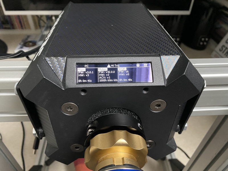

Zucht... ik krijg mijn DD1 niet meer goed. Continu oscillatie die bij het minste of geringste resulteert in een crazy steering wheel. Als ik afrem zie ik het ook, als de wagen uitrolt met 15km/u een continue trilling in het wiel. Alle combinatie van settings geprobeerd, AC en ACC geprobeerd. Ik weet niet meer wat ik nog kan proberen.
  • Danielson
  • Laatst online: 23-09 16:18
Dr. Strangelove schreef op maandag 16 oktober 2023 @ 20:22:
Firmware reinstall?
  • Dr. Strangelove
  • Laatst online: 23:04
Dr. Strangelove
Net geprobeerd. Eerst de motor en daarna de wheel base FW opnieuw geinstalleerd. No dice.

Ik speel trouwens op een PS4. Nu even de DD1 aan mijn laptop gehangen met AC erop, en daar is geen enkel issue, de wheelbase gedraagt zich netjes. Erg vreemd, ik speel al twee maanden probleemloos op de PS4.
Net wat verschillende spellen geprobeerd op de PS4, het is even erg in AC als ACC maar minder maar nog steeds wel aanwezig in GT7 en GT Sport.
Ik heb mijn zoontje unsupervised een kwartiertje laten spelen... kan me niet voorstellen dat hij iets gedaan heeft maar begin het me nu toch af te vragen of er niet per ongeluk ergens iets is misgegaan. Kan me alleen niet voorstellen wat. Enige wat we veranderd hebben toen hij begon is FFB Force en die staat nu weer gewoon op 35.
Verder heb ik de tuning menu reset gedaan maar die bewaart vreemd genoeg wel de settings. Ook de firmware update heeft ze niet gewist. Jammer dat je dus niet een echte factory reset kan geven.

Hoe lang stond de firmware er op? Anders eens een downgrade uitvoeren.
  • Dr. Strangelove
Dr. Strangelove
Firmware stond er een maandje of twee op.
Ik heb - volgens mij - gisteravond de firmware opnieuw geïnstalleerd maar geen downgrade gedaan. Staan daar ergens instructies voor? De firmware kan toch niet zomaar corrupt raken oid?

Er was een update van F1 waarbij de settings van het stuur in het spel eruit waren gegaan. Misschien is dat ook wel bij GT7 gebeurd? Ik had toen ook ineens erg last van dat gezwabber op rechte stukken.
  • Dr. Strangelove
Dr. Strangelove
Het is niet alleen op de rechte stukken, het voelt als een continu heen en weer getik, ook in de bochten. Bij het uitkomen van de bocht en een kleine stuurcorrectie, of gewoon het stuur iets heen en weer bewegen veroorzaakt een escalerende oscillatie.
Alle dampening settings ‘dempen’ het effect maar het gaat niet weg, wordt alleen minder sterk. Vreemde is dus dat het op alle PS4 spellen gebeurt maar dus niet in AC op de PC. Al ga ik dat vanavond nog even dubbel checken.

Anders de PS5 eens een systeemherstel geven of alle kabels naar de PS5 checken? Raar dat het alleen daar op is.
Kan het niet zo zijn dat je op het stuur een ander profiel hebt geselecteerd? Via je stuur kan je door je verschillende profielen heen skippen dacht ik.
[ Voor 9% gewijzigd door Rogar op 17-10-2023 10:03 ]
Dr. Strangelove schreef op zondag 15 oktober 2023 @ 20:42:
Ik heb sinds gisteren een probleem met mijn DD1. Het is na een stuurwissel gekomen maar ik weet niet of het probleem daar mee te maken heeft. Bedenk me nu dat ik de wheelbase hierbij niet uitgezet heb...
Ik heb ontzettend oscillaties bij zo'n beetje elke stuurbeweging, een beetje heen en weer met het stuur en het ding slaat al op hol. Ik heb met alle settings geknoeid maar daar ligt het niet aan lijkt het, het probleem treedt op zelfs al zet ik de settings die er ook maar enigszins mee te maken hebben uit of extreem hoog.
Ik heb een motor calibratie gedaan, alle firmware is verder up to date.
Stuurwissel kan gewoon met de base aan, is geen enkel probleem (om die reden heb je bijvoorbeeld ook 1 pin die korter is dan de rest als je in de QR kijkt en de spanning er pas op gaat als alle andere connecties zijn gemaakt ;) ).
Kun je eens een screenshot maken van je settings in Fanalab / Fanatec control panel? Klinkt als iets wat "per ongeluk" is veranderd tijdens een wissel. En heb je het alleen in een game of ook wanneer je hem gewoon "aan" hebt staan?
Firmware raakt niet corrupt door een stuurwissel in ieder geval dus die kun je uitsluiten ;)
Edit: lees net de rest pas, je hebt het dus alleen op de PS4? Welke game heb je het precies in?

Ik denk niet dat dat het is want met alle mogelijk combinaties van settings hou ik problemen, dus het is niet gerelateerd aan een specifiek profiel.
Een systeemherstel kan altijd. Ik ga vanavond ook de kabels vervangen, kijken of het daar aan ligt.
Wel inmiddels vastgesteld dat het echt niet optreedt op de PC. Dus het lijkt in elk geval in de PS4 / DD1 interface te zitten.
R2D2 schreef op dinsdag 17 oktober 2023 @ 10:07:
Ik gebruik Fanalab dus in principe niet omdat ik op de PS4 speel. Geen issues onder PC dus dat is wel nuttige info.
Dat scheelt een hoop software geneuzel dan :P
Het is overal, maar het ergst in AC. In afnemende volgorde GT Sport, ACC en GT7. Maar ze hebben allemaal last.
skreppiedoe schreef op dinsdag 17 oktober 2023 @ 10:35:
@Dr. Strangelove Heb je ook al een andere usb poort op de ps4 geprobeerd?
Yup.
Edit: Ik heb mijn andere PS4 eraan gehangen en hetzelfde probleem. Trouwens ook heel raar vibratiegedrag in de pedalen in ACC, die trillen continu tenzij ze helemaal ingetrapt zijn, dan stoppen ze. Frustrerend dat er niet zoiets is als een driver reset voor de PS4.
[ Voor 47% gewijzigd door Dr. Strangelove op 17-10-2023 20:46 ]

Zo, nu ben ik verder van huis. Geprobeerd een oudere FW erop te zetten. Dat ging dus fout.
Wat heb ik gedaan:
- 4.51 uninstalled
- 4.39 (weet niet waarom die eigenlijk) erop gezet
- firmware updater aangezet, de motor FW was rood dus die heb ik erop gezet, versie 42.
- firmware update verliep goed.
Maar de DD1 was niet happy. Bij de calibratie die volgde bewoog de stem niet en de fan ging blazen. Base werd ook niet meer recognized op de PC. Wel kon ik het menu nog in en zag dat 42.0.0 eropt stond.
Deze PDF gevonden op de Fanatec website en instructie gevolgd.
https://admin.forum.fanatec.com/uploads/187/VZWXOL7O4SEJ.pdf
If Motor firmware is 42 or older
(Likely happened while upgrading to the new driver 442)
1. Install the older driver you came from or wanted to go to again
2. Base is turned off
3. Press and hold the power button of the base to turn it on and force a base firmware update.
4. Firmware updater will open, follow the process of flashing the firmware
5. Base should now be working normally again
Dus met 4.39 erop dit proces doorlopen. Stappen 1-4 gingen goed. Base ging automatisch calibreren en draaide even maar bleef toen hangen. Geen geblaas meer, maar ook nog steeds niet herkend in Windows.
Opnieuw proces doorloped, nu met 4.51 erop. En weer blazen maar niet herkend in Windows. Huidige stand van zaken in het tuning menu.
Afbeeldingslocatie: https://tweakers.net/i/GHdvdtKdKczN7jZmbCPUtAqKNMA=/800x/filters:strip_icc():strip_exif()/f/image/4bSGS55AkmhW72aKzUa601nh.jpg?f=fotoalbum_large
Ik sta open voor goede ideeën ;)

Ok... misschien is het handig om te stoppen met "willekeurige firmware" op je DD1 te gaan zetten want in het meest ongunstige geval brick je de boel en kun je hem opsturen naar Fanatec en dat wil je niet ;)
Motor firmware V42 is niet compatible met wheelbase firmware 3 of hoger. Oftewel driver 439 installeren, de wheelbase uitschakelen, in bootloader mode zetten (base uit, dan aan zetten en de knop aan de achterzijde 10s ingedrukt houden, dan forceer je de DD1 in bootloader mode). Als het goed is gaat de wheelbase firmware dan weer terug naar v691 welke weer kan communiceren met de oude motor firmware.
Daarna de laatste driver pakken, motor firmware updaten en dan de wheelbase firmware updaten.
Echt oppassen met al teveel versies terug gaan qua firmware!
Wat betreft de oscillaties, kreeg dit terug van iemand uit het beta forum,
Can be because of the limited 250 Hz USB update rate on PS compared to 1000 Hz on PC.
Also the settings are playing a big role on oscillations (for example lowering FEI introduces big latency which then increases oscillations). Also NDP and other Damper settings are good to know what he has them set to.
In general, the Podium DDs are very prone to oscillations - one of the big benefits the CS DD will bring as that one is pretty much immune to oscillations
Eerst nog eens de de settings door lopen dus, grote kans dat het toch echt daar in zit.
[ Voor 13% gewijzigd door R2D2 op 19-10-2023 21:09 ]

Ik zit nu weer op 691:
Afbeeldingslocatie: https://tweakers.net/i/bHB8wrKlSS3ayzsmYboHzL4dCeA=/x800/filters:strip_icc():strip_exif()/f/image/qZlqKFlercAiSh0qyTB4aaxI.jpg?f=fotoalbum_large
Maar hij blijft hangen in de calibratie. Ook niet zichtbaar in Windows nog.
Afbeeldingslocatie: https://tweakers.net/i/L_vXAEmaCqGkb_1cpsNcEzDwk38=/x800/filters:strip_icc():strip_exif()/f/image/mtIq2oqtVtP26tZ60C5YemG8.jpg?f=fotoalbum_large
[ Voor 47% gewijzigd door Dr. Strangelove op 19-10-2023 21:37 ]
Je zit wel in pc mode? Ik was net de laatste beta firmware aan het installeren en mijn wheelbase was ineens geswitched naar xbox mode en bleef hangen in calibratie modus... en dan wil hij dus niets in het driver panel en herkend windows hem ook niet ;)
Onderste 3 knoppen op het stuur de linker en bovenin rechts de middelste (zo even uit het blote hoofd) op de Formula V.X stuurwielen.
Wat je ook even kunt proberen (trucje wat ik nog wel eens nodig heb met beta testen), het stuurwiel verwijderen (dan gaat ie uit console mode, althans wel op de DD2) de motor calibratie wissen en opnieuw uitvoeren vanuit het driver panel, dan het stuur er weer op en die opnieuw calibreren. Don't ask me why maar het heeft hier tot op heden altijd gewerkt.
Oh en, https://share.cleanshot.com/3QF5d9kLK0rZfd8zsF1F en als je hier het vinkje UIT zet zou ie de settings allemaal moeten wissen, https://share.cleanshot.com/2Zzw4kWMcHsV5V7vcDVz
[ Voor 45% gewijzigd door R2D2 op 19-10-2023 22:34 ]

Ok, ik heb weer een wheelbase die herkend wordt in Windows :) De oplossing lag in de device manager, de wheelbase was disabled als input device. Geen idee waarom, maar enabling loste dit probleem op.
Helaas heeft deze hele dans met de firmware geen oplossing opgeleverd voor het originele probleem, nog steeds gezwabber.
Dit waren (ongeveer) mijn settings voor het probleem optrad, prima smooth FFB:
SEN: AUTO
FF: 35
LIN: PEAK
NDP: 20
NFR: Off
NIN: OFF
INT :02
FEI: 100
FOR: 100
SPR: OFF
DPR: 100
BLI: 90
SHO : 70
MPS : AUTO
Nadat het ontstaan is heb ik NDP omhoog moeten zetten naar 50 omdat de boel dan onhandelbaar is. INT heb ik naar 6 gedaan om dezelfde reden. Hogere settings doen niks om het beter te maken.
NIN en NFR aanpassen doet ook niks.
Enige wat de boel mitigeert is om FEI fors naar beneden te schroeven maar de zwabber is dan, net als alle effecten, minder uitgesproken. Niet echt een oplossing.
Linearity ipv Peak maakt iets uit maar niet veel.
[ Voor 89% gewijzigd door Dr. Strangelove op 20-10-2023 13:24 ]

Dr. Strangelove schreef op vrijdag 20 oktober 2023 @ 13:16:
Ik weet vrijwel zeker dat hij geaard is maar zal het checken :)
SEN: AUTO
FF: 35
LIN: PEAK
NDP: 20
NFR: Off
NIN: OFF
INT :02
FEI: 100
FOR: 100
SPR: OFF
DPR: 100
BLI: 90
SHO : 70
MPS : AUTO

@Dr. Strangelove Niet alleen het stuur, ook de PS4 moet geaard zijn, eigenlijk alles in de ketting dat met elkaar in verbinding komt te staan.

Koldur schreef op vrijdag 20 oktober 2023 @ 14:04:
De PS4 heeft geen randaarde op de voeding zitten voor zover ik weet :X

PS4 Pro wel ;) maar ik heb beiden en ook allebei geven ze hetzelfde probleem.

Het klinkt misschien vreemd maar zet uw FEI eens net onder 100 en kijk eens of je dan iets ziet veranderen.
En verhoog uw NFR en zet uw DPR eens uit. Die eerste zorgt voor weerstand, die staat bij jou uit zie ik en die laatste wordt denk ik niet ondersteund op PS games.

Niet zo netjes? Een PS4 (pro dus schijnbaar wel) is gewoon een dubbel geïsoleerd apparaat en dan is randaarde overbodig.
Pak eens een boormachine maar vaak ook apparatuur als een tv of iets dergelijks, die zijn vaak voorzien van een C7 kabel en aanduiding op het apparaat (dubbel vierkantje) dat het om een dubbel geïsoleerd apparaat gaat, dan heeft een randaarde 0 zin.
Ik ben overigens geen console gamer dus het is een beetje met hagel schieten qua opties. @Dr. Strangelove de base inmiddels al weer aan de praat in Windows? En zo niet, ook al eens een andere usb poort geprobeerd?

Ja, alles werkt onder Windows weer normaal.
Op de PS4 beide poorten geprobeerd.
Volgens mij doen de DPR en SPR settings niks maar ook die heb ik omhoog en omlaag geprobeerd. FEI iets omlaag doet wel wat maar dempt het probleem alleen, het verdwijnt niet. Zelfs met FEI heel laag (wat je sowieso niet wil) blijft het voelbaar.

Aarde is niet alleen ter bescherming, het dient ook om de storingen weg te leiden. Vooral bij pedalen blijkt aarden vaak de oplossing, HALL sensoren die tegenwoordig gebruikt worden zijn echt een verademing, maar heel erg gevoelig voor enige afwijkingen.

Heb je de in-game settings al aangepast? Dus echt GT Sport en GT7 zelf ingedoken? En dan de settings zoals ik een paar posts terug heb gezet?
Misschien is de sensitivity wel heel hoog na een update van GT.

Probleem doet zich ook voor in AC en die settings ben ik al tien keer nagelopen (zijn er niet veel in de PS versie). En ja, ook met torque settings en sensitivity in GT7 en Sport gespeeld. Het is spelonafhankelijk.
Ook door het settings menu van de PS4 gegaan om te zien of daar iets in stond wat obviously voor interference kan zorgen. Niks gevonden.
Ik heb echt het idee dat het iets heel kleins is moet zijn, maar kan me niet voorstellen wat. Tenzij het toch een hardware defect is. Maar dan zou het onder Windows ook moeten optreden.

En de NFR, heb je die aangepast? Want dat zou je toch moeten merken.

Ja, dat doet eigenlijk niks voor de zwabber. Uiteraard wel de frictie omhoog maar dat dempt het alleen een beetje. Tenzij je het heel hoog zet maar dan kan je je wiel niet meer draaien.

Ok, dan moet ik zelf mijn dd eens aanzetten en kijken wat hij doet en hoe de instellingen zijn maar ik speel wel op de PS5, dus...

Ja lastig inderdaad. Hoop echt dat je ‘t snel vind.
Koldur schreef op vrijdag 20 oktober 2023 @ 16:37:
Volgens mij hebben we die discussie al eens gehad maar dubbel geïsoleerde apparaten aansluiten op een geaard stopcontact heeft echt 0,0 nut ;).
Randaarde heeft 1 doel en dat is veiligheid, niet om “storingen” weg te leiden. En de gevoeligheid van hall sensoren valt echt wel mee hoor. Je hebt natuurlijk altijd edge cases en vreemde situaties maar over het algemeen valt het wel mee met die storingsgevoeligheid. ;)
Dr. Strangelove schreef op vrijdag 20 oktober 2023 @ 16:58:Maar dan zou het onder Windows ook moeten optreden.
Dat is het rare inderdaad en volgens mij is de zogenaamde “license chip” ook echt en alleen om hem als stukje bruikbare hardware te kwalificeren op de PS.
Dat Windows hem echter ook niet meer wil herkennen (of heb ik wat gemist?) is echter ook wel een dingetje want je kunt nu ook geen diagnose op de pc uit voeren.
Mocht ie alsnog naar Fanatec moeten, gewoon vragen of ze hem tegen geringe bijbetaling van een paar tientjes om willen ruilen voor een CS-DD+, naar het schijnt een hele mooie sidegrade ;)
Nee dat is opgelost. Na de firmware downgrade naar 691 deed hij het inderdaad niet maar het bleek dat hij om onduidelijke reden als disabled in de lijst met usb input devices stond in Device Manager. Een muisklik later en hij deed het weer. Er staat nu ook weer 4.51 met de laatste FW op. Dus dat is allemaal opgelost.
