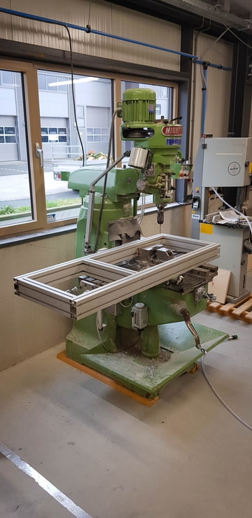

Ondanks te weinig gebruik toch maar even posten.
Opzetje
Afbeeldingslocatie: https://thumbs-eu-west-1.myalbum.io/photo/540/8c821a3a-b7dd-4bfa-984a-04a4be6a30a1.jpg
Afbeeldingslocatie: https://thumbs-eu-west-1.myalbum.io/photo/540/4be0569c-a84d-49b6-b9b5-411b109cf39f.jpg
Profielen op maat zagen en gaten boren

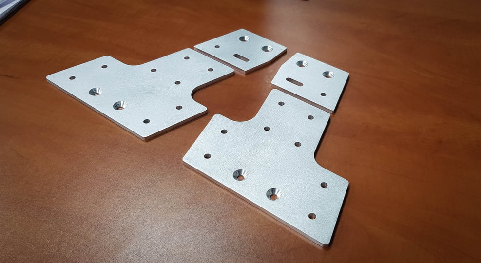

Zijplaten frezen
Afbeeldingslocatie: https://thumbs-eu-west-1.myalbum.io/photo/540/308c0348-7e51-4e9d-9dbb-d10ffce10c6c.jpg
Schetsplaten voor de profielen gefreesd

Ik vind hem er wel stoer uit zien eigenlijk, weer eens wat anders dan de rechttoe rechtaan rigs! Beetje afwerken nog met wat endcaps want je wil nu niet even per ongeluk tegen een hoekje van de rig aan stoten (weet ik uit eigen ervaring :+ ).
