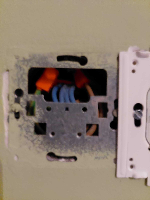

In mijn woning heb ik een driestandenschakelaar voor het bedienen van de ventilatie, daarnaast heb ik een Aqara Two-way Control Module beschikbaar. Hieronder een afbeelding van hoe de kabels vanuit de driestandenschakelaar aangesloten zijn op het ventilatiesysteem:
Afbeeldingslocatie: https://i.ibb.co/wy4DsXF/IMG-4017.jpg
Is het mogelijk om de driestandenschakelaar te blijven gebruiken, maar deze ook slim te maken door in de ventilator de aqara module op de juiste manier aan te sluiten? Zo ja, hoe zou ik die aan moeten sluiten. Zo nee, welke opties heb ik dan? :slight_smile:
  • MooDyBLueS
_superboer_ schreef op woensdag 10 november 2021 @ 14:54:
Volgens mij niet, want de Aqara Two-way Control Module is ontworpen om achter een dubbele lichtschakelaar, dus 2 lampen, aan/uit te schakelen. Het heeft dus 2x een aan/uit schakelsysteem. Een mechanische ventilatie met 3 standen staat altijd aan en kies je alleen tussen welke van de 3 standen voor de snelheid. Daar is dus totaal geen aan/uit van toepassing, maar een stand die via RF naar de MV box gestuurd wordt.
Er zijn wel andere oplossingen voor, maar niet per se met Aqara/Xiaomi schakelaars. Zie bijvoorbeeld:
https://www.twoenter.nl/b...mv-besturen-met-domoticz/

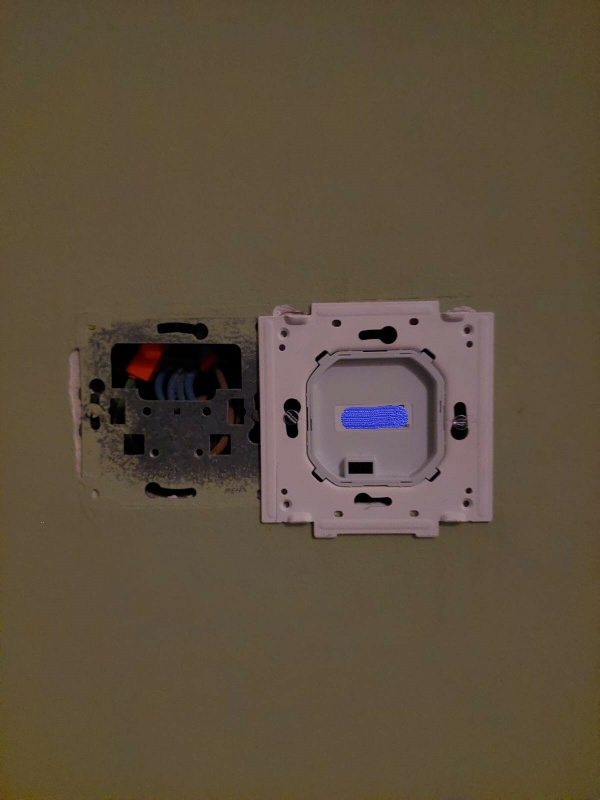

Ik ben van zins om twee Smart Wall Switch H1 naast elkaar te plaatsen. Echter twijfel ik of het gaat passen qua afmetingen. Ik verwacht (krijgen de sleutel begin volgend jaar) een dubbele inbouwdoos of twee enkele strak naast elkaar (zie foto van huidige situatie).
Afbeeldingslocatie: https://tweakers.net/i/2PZb7KGeYXAHAqn9l2zT04HgL0U=/full-fit-in/4000x4000/filters:no_upscale():fill(white):strip_exif()/f/image/ov0F2JNFZu7CLfnAmNLe7Vxu.png?f=user_large
De afmetingen van de Aqara H1 zijn 85.8×86×37.55mm (buitenmaat gok ik).
Iemand dit al getest? Of eventueel een creatieve oplossing?
Thanks!

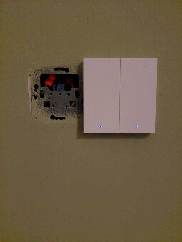

Toevallig ben ik hier ook mee bezig en krijg de H1 niet goed gefunctioneerd op mijn Conbee II dus ga denk ik maar een hub halen voor Homeassistent. Maar ze zijn voornamelijk gemaakt voor enkel sockets. Ze zijn best breed en je gaat issue krijgen met je gaten heb ik gemerkt. (PS: Let niet op mijn geweldige foto skills. Heb blijkbaar geen stille hand xD)
Afbeeldingslocatie: https://tweakers.net/i/6cesH9xYVvdtmSWSDjAsTNgi4A8=/x800/filters:strip_icc():strip_exif()/f/image/7j8O28n0VACy8iyC04l9nIjB.jpg?f=fotoalbum_large
Afbeeldingslocatie: https://tweakers.net/i/AqDmTWojzfnrw4nIAZG_5y9oPDQ=/x800/filters:strip_icc():strip_exif()/f/image/vv43mehgPm0PnrIuBAFoNVZS.jpg?f=fotoalbum_large
Afbeeldingslocatie: https://tweakers.net/i/6FQCxn0rJvyj_Ixo-167RtIdWig=/x800/filters:strip_icc():strip_exif()/f/image/TXx7Dv1PIreyf6bww4eX90qF.jpg?f=fotoalbum_large

Thanks voor je snelle reactie. Qua ruimte was ik daar al bang voor 😔.
Ik heb ook een conbee II, nu vooral met IKEA spots. De eerste toevoegen was een gekloot, de rest ging soepel! Gebruik zelf zigbee2mqtt. Heb wel de conbee stick naar de laatste firmware geflashed.
Waar liep jij zoal tegen aan met koppelen aan conbee II?
De Ikea spots heb ik aan mijn Philips hue bridge gekoppeld en dat werkt ook gewoon.
Heb ook de Temperatuurmeter van Xiaomi succesvol aan Conbee II kunnen koppelen alleen het issue met de H1 is dat hij het ziet als 2 losse lampen.
Hierdoor kan ik wel opdrachten geven aan de H1 via HA. maar als ik de knop bedien fysiek (waar het ook voor bedoelt is). Dan geeft hij geen update singaal terug aan HA dat hij is ingedrukt en uitgeschakeld. Alle Smartlampen die onder die knop vallen zijn dan ook niet beschikbaar volgens HA. (kan ze wel bedienen).
Dus hij stuurt geen updatesingaal door waardoor je hem niet goed kan gebruiken voor automatisering bijv.
Ik lees op internet dat dit volgens de Conbee forum "normaal" en "juist goed" moet zijn, maar zie dat 2MQTT de knop wel moet ondersteunen.
