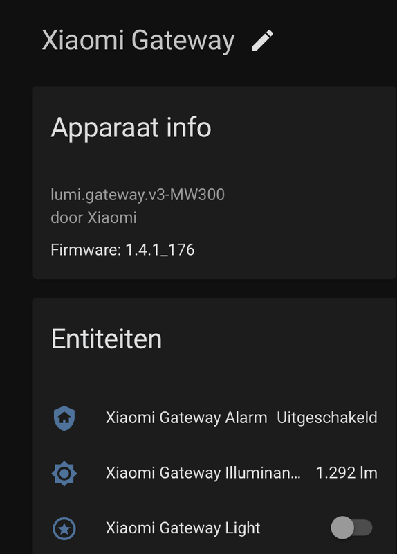

  • Vorkie
maar wat is: lumi.gateway.v3-MW300 dan? Want die kan ik koppelen zonder iets te doen in Home Assistant? (en die gateway heeft GEEN internet en gebruik het als nachtlampje :P )
Afbeeldingslocatie: https://tweakers.net/i/9aFbmSZ7-8kAeR5oO8sl1c4o1ag=/x800/filters:strip_exif()/f/image/cPeJgoschXHiukaRYfNgCzam.png?f=fotoalbum_large
[ Voor 58% gewijzigd door Vorkie op 09-06-2021 10:39 ]
  • renzo4000
  • Laatst online: 14:35
@Vorkie in mijn geval gaat het om Homey dus ik weet niet of daar nog verschil in zit qua connectiviteit. De app voor Homey lijkt alleen te werken met de gateway v2 helaasch.

Wellicht al bekend. De Xiaomi Gateway versie 3 werkt nu ook native met Home Assistant op basis van de nieuwere/laatste firmware. aex351 in "Home Assistant: Open source Python3 home automation - deel 4". Voorheen was je gebonden tot een bepaalde firmware. Dat is nu iets ruimer geworden. Goed nieuws dus.
