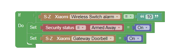

  • The_Woesh
  • Laatst online: 21:12
Thanks voor de tip. :)
hier worden wel andere sensoren gebruikt. Ik heb alleen Xiaomi spul. De gateway dus, een boel sensoren en lampen en een smart plug met daarop een sirene.
Ik krijg alleen niks werkend. Ik wilde eerst iets simpel maken om het alarm aan te zetten en daarna om het uit te zetten.
Stap 1 single push moet alarm aanzetten (en geluid afspelen zodat ik hoor dat het aan is)
https://photos.app.goo.gl/b1S1GA5Uf4u73hgp9
echter gebeurd er niks :(
In de log:
2019-09-10 21:11:38.999 (Xiaomi gateway) Light/Switch (Xiaomi Wireless Switch alarm)
De switch heb ik zo toegevoegd:
https://photos.app.goo.gl/dbNzDjuGwCVipTAPA
weet iemand wat ik verkeerd doe?
PS: tip om plaatjes toe te voegen? te weinig karma :(
Edit 2: ik krijg bij gateway command zoals Alarm ringtone "Police Siren" of Doorbel " knock on door" dezelfde fout melding:
Error sending switch command, check evice/hardware !
ik denk dat dit de reden is dat het mij niet lukt iets te laten werken.
[ Voor 40% gewijzigd door The_Woesh op 10-09-2019 22:11 . Reden: plaatjes doen het niet ]

The_Woesh schreef op dinsdag 10 september 2019 @ 21:20:
In de log:
Je hebt de verkeerde gebruikt voor de switch denk ik. Je moet volgens mij die " " gebruiken die eronder staat i.p.v. die waar de 0 al in staat. Kan even zo snel geen plaatjes plempen, maar je snapt het wel denk ik.
Dus:
Xiaomi Wireless Switch = "10"
ipv
Xiaomi Wireless Switch = 10
  • The_Woesh
Nicap schreef op dinsdag 10 september 2019 @ 23:33:
Dus:
ipv
Thanks :)
ik heb het gelijk aangepast.
blockly
Als ik op de switch druk zie ik in de log:
2019-09-11 06:48:15.276 (Xiaomi gateway) Light/Switch (Xiaomi Wireless Switch alarm)
Verder nog niks. Vanavond na werkt maar eens verder puzzelen.

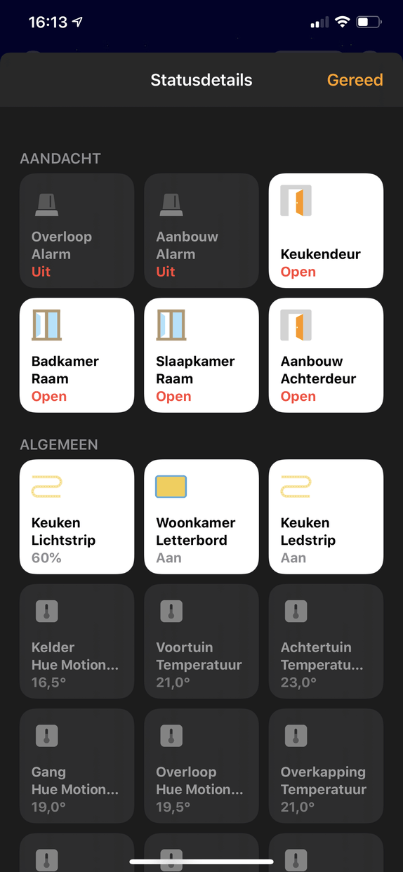

  • Laatst online: 29-07 07:46
Ik gebruik de Aqara Hub in combinatie met HomeKit. In de Mi Home app heb ik al mijn raam- en deursensoren ingesteld als triggers voor de alarmfunctie als ik afwezig ben.
Nu zou ik ook graag de Hue Motions die ik al heb hangen ook als trigger gebruiken voor beweging. Beetje raar om daar nog een extra bewegingsmelder van Aqara naast te hangen.
Maar de vraag van het jaar is natuurlijk... Hoe???

The_Woesh schreef op woensdag 11 september 2019 @ 06:49:
Thanks :)
[Afbeelding: blockly]
Excuses, ik heb het verkeerd doorgegeven. Tussen de haakjes dien je de level name te zetten. Dus in jou geval ="Click"
Ik zat er in het begin ook mee te kutten, maar das al weer een tijdje geleden. Moet even weer het geheugen opfrissen. Want met geluiden laten horen op de hub gebruik je wel weer de nummers.
Wellicht kun je ook wel =Level % 10, gebruiken trouwens. Want dat gebruik je dus om de geluiden te selecteren.

Ik ben nu al een heel stuk verder. Die link van hardwareinfo was ook erg nuttig en ik hebt dezelfde principes gebruikt echter gebruik ik niet het native alarm systeem omdat ik dat niet aan kreeg via blockly.
Ik 2 dummy switches gemaakt:
Armed Away on/off
Alarm trigger on/off --> als Armed Away= "on" & Alarm trigger = "on" dan moeten alle toeters en bellen afgaan.
Echter die toeters en bellen zijn een probleem.
Ik krijg niks van de gateway of de xiaomi smart plug aan (voor sirene) altijd dezelfde melding:
Error sending switch command, check device/hardware !
In de log staat dan:
2019-09-12 21:45:54.807 Error: XiaomiGateway: unable to write command - Invalid key
via de wiki https://www.domoticz.com/wiki/Xiaomi_Gateway_(Aqara) vind ik dit:
You have the devices discovered and can control them, but after a short time (1mn), you can't anymore. The log shows "Error: XiaomiGateway: unable to write command - Invalid Key"
Solution: You need to ensure the system Domoticz is running on can receive UDP Multicast packets.
On Linux, this can be done with
iptables -P OUTPUT ACCEPT
iptables -I INPUT -p udp -j ACCEPT
On Windows add a firewall exception on incoming multicast packet (all profile) for the Domoticz executable
ik draai domoticz op een raspberry pi 3 met raspian. Geen ervaring met Linux. Kan iemand mij op weg helpen?

Mijn bevindingen over het koppelen van twee hubs aan HomeKit…
Het duurde even voor alles gekoppeld was, maar ik kan jullie melden dat alles werkt. En jeetje, wat geven twee hubs een enorm kabaal als ze tegelijkertijd afgaan. Je kunt instellen dat beiden tegelijk afgaan als eentje getriggerd wordt.
Afbeeldingslocatie: https://tweakers.net/ext/f/H9vFhAJbNq1lwwmM0C4x3Ghy/full.png
Denk dat ik nu mogelijk ook wat sensoren ga verplaatsen naar de verschillende hubs ivm het bereik. Moet nog even ontdekken of dat kan, of dat ik alles opnieuw moet koppelen.
Nu werkt alles perfect in HomeKit, heb geen zin om alles weer opnieuw te moeten automatiseren.
