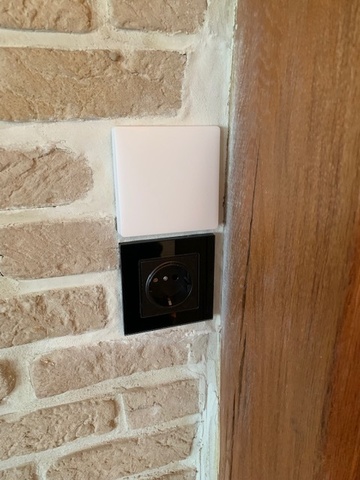

  • KLucky_13
  • Registratie: Februari 2019
  • Laatst online: 28-01 15:14
Vandaag heb ik een muur in mijn woning herwerkt zodat ik de wired versie van de aqara schakelaar kan installeren. Werkt op zich super en heeft geen batterij die moet vervangen worden. Wat echter wel een minder leuke ontdekking is: deze hebben geen programmeerbare dubbel en long press? Dat is wel een tegenvaller..

Afgelopen week dan maar eens werk gemaakt van het inbouwen van een Aqara wired switch in de muur. Ik had zowel de fire wire als zero line versie besteld omdat ik niet 100% zeker was of deze met zero line ging werken (op andere plekken in huis heb ik zoizo al geen blauwe draad zitten, maar hier dus wel). Voor de installatie heb ik wel wat breekwerk moeten doen, in de brico (bouwmarkt belgië) heb ik inbouwdozen gevonden die perfect aansluiten op de aqara switch. Deze mooi ingemetst en de voegen opnieuw afgewerkt.
Bemerkingen/korte review: De wired switch werkt super stabiel, tot nu toe heb ik nog geen enkele keer moeite gehad met het schakelen van het licht. Zowel via de apple woning app als via de fysieke schakelaar. Ook werkt het loggen van stroomverbruik in de mi home app ook zoals verwacht. Volgens mij blijft deze ook werken als de hub offline gaat (de fysieke switch), dat moet ik wel nog even testen.
Grootste nadeel: double press en long press is dus niet te definiëren zoals de wireless varianten. Misschien dat dit wel mogelijk is van zodra ik overstap op zigbee2mqtt via de raspberry pi en domoticz maar ik ben nog in verwachting van de nodige onderdelen.
Het gaat dus om volgende switch die ik heb ingebouwd (klik)
Aqara zero wire switch
Op de zwarte stekker moet je niet te veel letten, ik heb een witte besteld om het geheel wat strakker te laten ogen :-)
