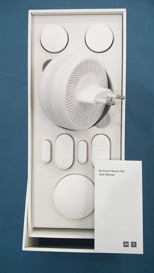

Afbeeldingslocatie: https://imgur.com/rYuBgtIl.png
En hier kun je de hele set kopen. Opzich geen rare prijs, voor een gateway, 2 motion en 2 door sensors en de wireless button.
