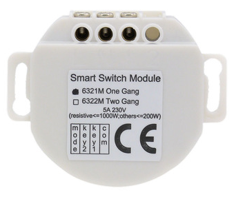

  • pipodejunk
  • Laatst online: 11-09 20:43
hahah, ook bij deze dingen ben ik misleid door die foto's :P
mooi klein!
  • RoRoo
  • Registratie: Mei 2001
  • Laatst online: 02-06 14:20
RoRoo
Certified Prutser
pipodejunk schreef op donderdag 21 februari 2019 @ 11:39:
mooi klein!
Ik ook hoor haha vandaar dat ik m even gemaakt had om aan mensen te kunnen laten zien hoe klein die krengen nou echt zijn. En ze werken ook nog eens top :P

Nu ik mijn zigbee2mqtt spullen bijna binnen heb, begint mijn enthousiasme voor de Aqara spullen toch wat af te nemen. Een simpele schakelaar installeren, waarbij de schakelaar ook mechanisch blijft werken, is nog niet zo makkelijk kennelijk. De versies met draden passen waarschijnlijk niet in de inbouwdoos, en de versies zonder draden hebben batterij nodig, en schakelen dan altijd via Home Assistant (in mijn geval).
Dus als ik dat eens onderuit haal, door bijvoorbeeld een update, dan kan ik mijn lamp al niet meer aan of uit zetten. De WAF zal behoorlijk kelderen ;-).
Nu zag ik dit ding voorbij komen op Alibaba. De minimale bestel hoeveelheid is maar 5, kennelijk .. dus dan heb je voor iets van 20 euro per stuk toch aardige modules (waar Fibaro bijvoorbeeld 60 kost). Heeft iemand hier al eens naar gekeken?
Afbeeldingslocatie: https://ibin.co/4YZ08s2sN5PE.png
Voor zover ik kan zien zijn deze dingen nog niet beschikbaar in zigbee2mqtt. En om hem zelf toe te voegen als apparaat heb je, neem ik aan, de gateway nodig om te kunnen kijken welke commando's er allemaal heen en weer gaan??? Misschien is een Tweakers inkoopactie een optie? ;-)
[ Voor 1% gewijzigd door Rolandow op 28-02-2019 11:07 . Reden: Plaatje fixen ]

Rolandow schreef op donderdag 28 februari 2019 @ 11:00:
Ik heb me net de bedrade varianten besteld omdat ik het er bij wil nemen om de muren uit te breken zodat alles past. Schakelen deze bedrade varianten dan wel zonder connectie met het systeem? Stel ik trekt de hub uit het stopcontact schakelen deze varianten wel gewoon door?
  • Rolandow
  • Laatst online: 27-08 10:39
Ik ben benieuwd hoe je de muren uit gaat breken. Als je een paar foto's zou willen maken graag. Zoals ik het hier las zit de electrapijp vast in de muur, dus volgens mij gaat dat uitbreken niet zo makkelijk.
Volgens mij schakelen die dingen ook zonder hub, maar ik heb het allemaal nog niet in huis dus ik weet het niet zeker. Lijkt me wel logisch in elk geval.

@Rolandow Of je gebruikt een Shelly. Die kan je flashen met Tasmota en dan heb je MQTT
  • Rolandow
@masterBunny Ja maar het idee van zigbee en z-wave is juist dat ze meer apparaten kunnen handlen toch? Als ik werkelijk alle IoT via wifi ga doen, kom ik dan niet in de problemen met het max. aantal clients dat mijn router kan hebben? En wordt mijn wifi netwerk dan niet een stuk trager / instabieler voor de andere mobile devices die echt internet nodig hebben, zoals de mobiele telefoons en tablets?
Maar het is wel een leuk alternatief inderdaad. Leuk geprijsd, en misschien is het zelfs eenvoudiger om te investeren in een beter wifi netwerk. Ik ga even bestuderen of die Shelly's ook te bedienen zijn met puls drukkers, zodat je ook je fysieke schakelaar kunt behouden.
En shelly voelt al een stuk fijner dan dit genoemde dingetje...

  • Rolandow
@KLucky_13 Ik heb ze nog niet binnen, dus nog niet bekeken. Maar het lijkt me dat je de hele inbouwdoos moet vervangen door een vierkant exemplaar. Als het lukt met een beitel en een hamer dan is dat het proberen waard inderdaad. Hoewel ik ook wel plaatsen heb met tegelwerk, dus dan moet ik toch voorzichtiger te werk gaan denk ik :-)
Koffie met thee is minder lekker.
Wat is je plan precies met zigbee2mqtt? Ik kan nergens in de productbeschrijving vinden dat dit apparaat op het zigbee protocol werkt, dus dan lijkt me zigbee2mqtt niet helemaal zinvol. Zo te lezen moet je deze module schakelen over 433 mhz, dus dat zou betekenen dat je ook moet investeren in een 433 transceiver / transmitter.
Zoiets misschien een idee? Zo gek is dat Aqara spul helemaal niet :).
