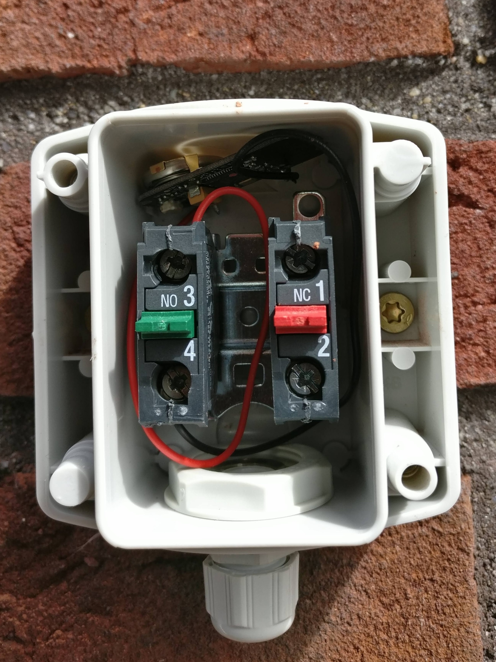

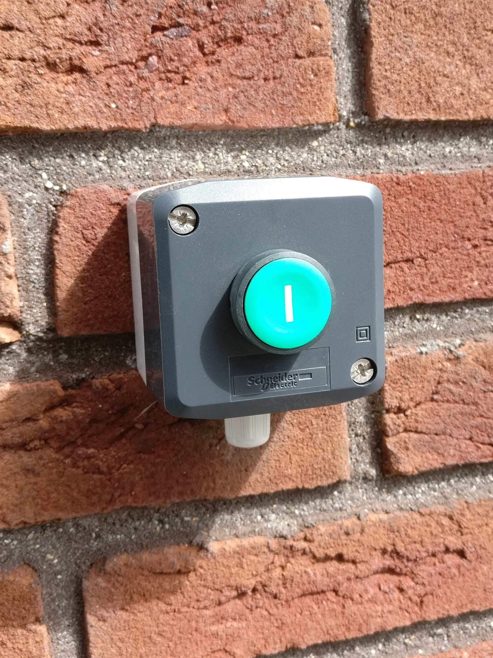

Ik heb het zo opgelost met mijn deurbel,zoals anderen hier ook hebben gedaan. De deur contact omgebouwd en geplaatst in een behuizing. Sommige mensen verwachten iets anders als ze drukken. ;)
Afbeeldingslocatie: https://tweakers.net/ext/f/y3ODYgJ705AcPQlZICLshGg9/thumb.jpg
Afbeeldingslocatie: https://tweakers.net/ext/f/OUfdt1g0Vw3mykPv0sCZFAlK/thumb.jpg

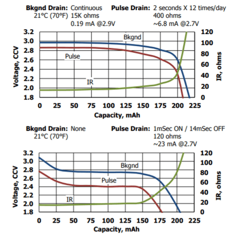

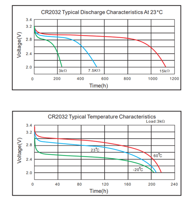

Dw1-nl schreef op maandag 11 februari 2019 @ 11:00:
Sinds vrijdag heb ik de xiaomi temperatuursensoren (oude en nieuwe) (ronde en vierkante) versie draaien met zigbee2mqtt in home assistant. Moet wel zeggen dat van beiden de accu van 100% naar 74% nu al is op 4 dagen tijd. Dat vind ik toch erg snel, iemand hier ook negatieve ervaring mee?
Kijk gewoon naar de Voltage weergave (zie je in de zigbee2mqtt log als 4 cijferige weergave, b.v. "Voltage": 3005): De batterijen zijn nominaal 3.00 Volt en de devices werken tot zo'n 2.80 Volt (of misschien wel 2.70 Volt). De overshoot boven 3.00 Volt is niet linear, dat valt altijd snel terug, op en onder 3.00 Volt is de afval veel langzamer en redelijk lineair, en na 2,7 V versneld de spanningsafval. Kortom, in veel gevallen is de percentage weergave niet erg handig, daardoor wordt je op het verkeerde been gezet.
Alle aqara xiaomi devices die ik heb (2/3 van de 25 zijn meer dan een jaar oud) zitten allemaal nog rond de 3.00-2.95 Volt dus ik verwacht dat ze met gemak ruim over twee jaar heen gaan.
Zie verloop in plaatjes
Afbeeldingslocatie: https://tweakers.net/ext/f/aCkBIud12x0vKE9ueB6GMVP2/medium.png
Afbeeldingslocatie: https://tweakers.net/ext/f/kZkm4C1lhw25FosewNnCeHhx/medium.png
