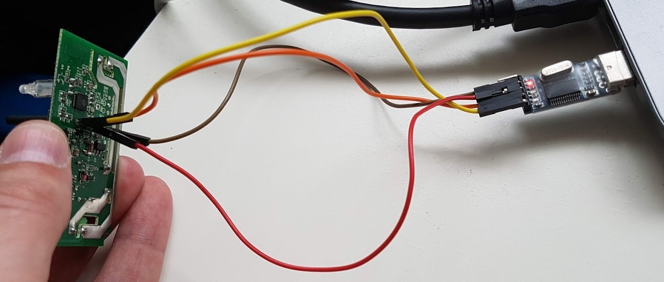

Hoe ingewikkeld is dat flashen? Begreep dat je voor bijv. sonoff basic ook moet solderen etc? Is dat voor de S20 ook?

Er zijn versies die over the air te flashen zijn, maar anders soldeer je een paar (4) pinnetjes en flash je met een USB dongeltje in een paar tellen de software.
Er zijn mensen die kunnen flashen door net iets dikkere pinnetjes te gebruiken en deze gewoon in de gaatjes steken.
Er is een heul topic over de sonoff's: Sonoff: goedkope schakelaar op afstand via wifi (ESP8266)
Hier ook wat tips: https://github.com/arends...wiki/Hardware-Preparation

Solderen is echt niet nodig, ik heb hier 4 Sonoffs (2 basic en 2 s20). In plaats van te solderen heb ik gewoon de pinnetjes even vast gehouden tijdens het flashen. Bij 1 ging het 1x fout omdat mijn vinger bewoog en de pinnetjes geen contact maakte, maar dat is geen probleem. USB er uit en weer opnieuw connecten.
Voor niet EU stekkers gebruik ik deze adapter van de BCC: https://www.bcc.nl/access...pTsC26OtgHARoCBCUQAvD_BwE

Precies, gewoon doen! En als je er niet uit komt dan moet je het maar laten weten, ik heb er in het begin ook wat mee lopen prutsen.
Zo doe ik het ook, werkt prima. Ik begreep wel dat de S26 veel lastiger is dan de S20:
https://github.com/arendst/Sonoff-Tasmota/issues/2808
Geen gaatjes dus meer om de pinnetjes in de steken, dus dan moet je persé solderen. Voor mij de S20 dus.

DeadMetal schreef op donderdag 20 september 2018 @ 08:23:
Ik heb het geprobeerd.. Werkte bij mij voor geen kant.
Uiteindelijk maar gewoon pootje voor pootje even slordig gesoldeerd (ging daarna toch weer los)
Lelijk Solderen
toen werkte het pas.

Ik heb gisteren mijn bestaande light schakelaar slim gemaakt met een deursensor. :)
Werkt top!
Afbeeldingslocatie: https://i.imgur.com/wXAFhSot.jpg Afbeeldingslocatie: https://i.imgur.com/B3qp6p4t.jpg
