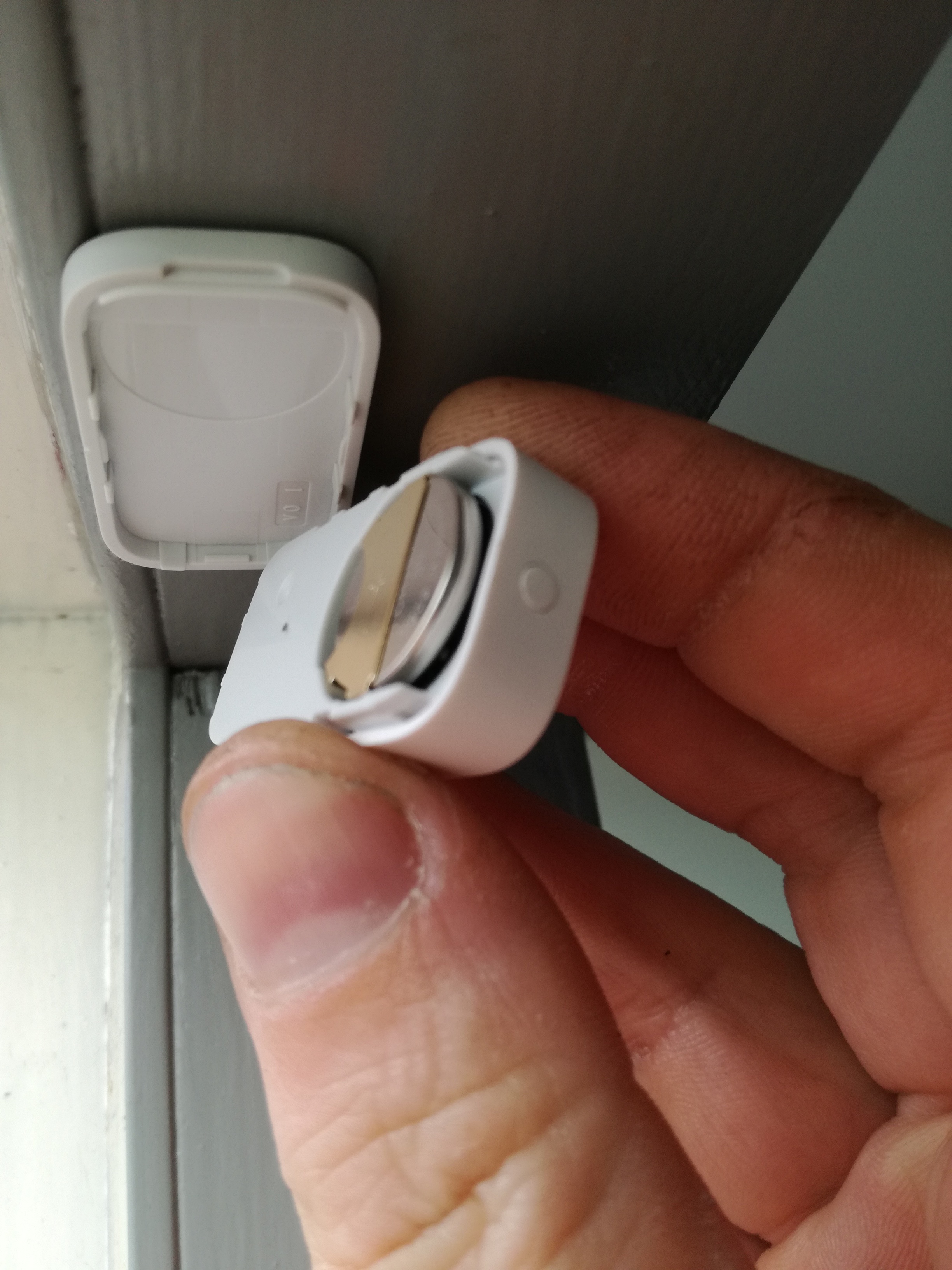

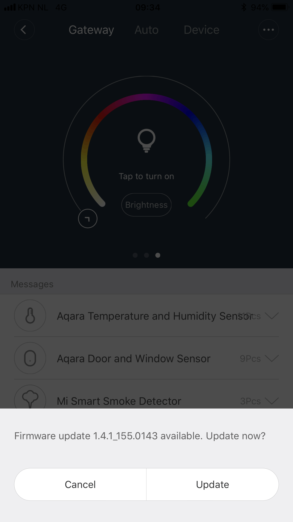

Sinds gisteravond heb ik een Mi Flower mate in gebruik. Op mijn iPhone heb ik de Flower Care app geinstalleerd. Het valt me op dat onder hardware instellingen het balkje Resterend (remaining) op 64% blijft hangen. Daarnaast geeft ie aan dat de laatste firmware versie v2.7.0 is, terwijl in het homebridge topic aangegeven wordt dat er al een v3.1.8 is.
Hebben jullie een idee wat ik nog kan doen om de firmware te upgraden? Wat betekent het balkje Resterend? Is ie wellicht met een langdurige firmware upgrade bezig?
Ik heb al even de batterij er uit gehaald.
Mij is trouwens opgevallen dat de verzegeling van de xiaomi verpakking al verbroken was? Heb ik wellicht te maken met een geretourneerd en niet goedfunctionerend produkt?
Edit: remaining betekent resterend batterijcapaciteit.

  • h4ns
meesje schreef op zondag 13 mei 2018 @ 16:10:
Heb er ook een paar besteld maar die van mij zaten wel in een gesloten verpakking. Heb ze overigens nog niet in gebruik, want nog geen planten momenteel :O
Firmware versie kan misschien een verschil zijn tussen welke server je gebruikt, of eventueel verschil tussen de iOS en Android software?
Ik zou eens een andere server gebruiken, in de mi Home app proberen, of gewoon wat langer online laten staan wellicht dat je dan een update krijgt.
Edit: Net effe getest en toegevoegd in de Mi Home app (iOS) en ik krijg inderdaad keurig een firmware update van 2.7 naar 3.1.8
De Flower Care app heb ik niet geïnstalleerd. Ik gebruik de Mainland China server met Mi Home.
Toch binnenkort weer eens wat planten gaan kopen :*)

Met veel moeite eindelijk de Mi Flower Mate kunnen toevoegen aan de Mi Home app. Locations heb ik aangezet en ook de mainland china server geselecteerd. Nu zie ik eindelijk de firmware update (3.1.8). Deze is trouwens alleen bij de china server zichtbaar. Ik heb een international mi flower mate gekocht, maar krijg nu het idee dat ik een Chinese versie heb. De handleiding is wel in het Engels. Wellicht is de flower mate omgewisseld wat de gebroken seal verklaart. Ik ga nog wel een klacht indienen (voor de gebroken zegel, het andere is gissen).
Bedankt voor het wijzen op de Mi Home app en de china server!
[ Voor 16% gewijzigd door meesje op 13-05-2018 20:14 ]

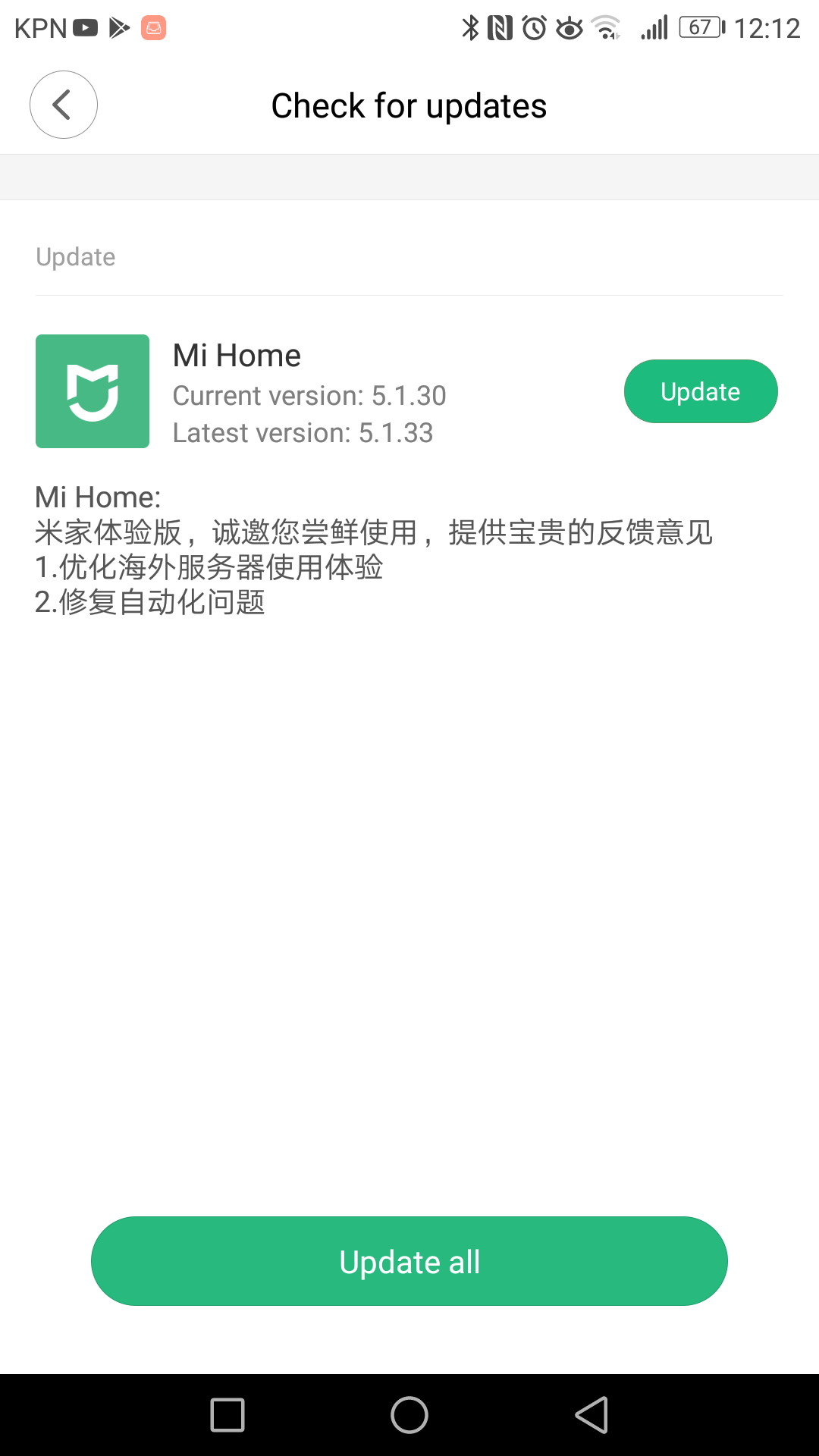

Ik heb de eigen Flower Care app nu naast Mi Home ook even geïnstalleerd op een Android tablet en dat werkt allemaal best goed. Zelfs Nederlandse vertaling in die app!
Vreemd genoeg is in Mi Home op Android weer veel in het Chinees met de Flower Care, terwijl in iOS het weer gewoon Engels is.
Vreemd dus, het maakt soms best wel uit welk platform je gebruikt.
Wat support betreft denk ik dat alles voornamelijk in het Chinees is, misschien zelfs via de Mi Home app.
Er zijn inderdaad een hoop on-officiele websites, de eigen website van Xiaomi ( mi.com ) is ook niet veel op te vinden. Wat dat betreft is het prettig dat we hier op Tweakers een actieve draad hebben!
Overigens heeft Yeelight wel een heel goed support forum in Engels.

@h4ns Ik heb contact gehad met de verkoper (gewoon via mail, niet een dispute). De reden dat de verpakking open was, is dat ze de batterij er uit halen. Dat staat ook aangegeven in de advertentie. Ik heb dat niet goed gelezen. Zo'n batterijtje zijn de kosten niet, voor een klein bedrag heb je er een paar bij de Ikea.
  • h4ns
meesje schreef op dinsdag 15 mei 2018 @ 08:08:
Check!
Klopt, doen ze wel vaker. Had het laatst met de Xiaomi rookmelder waar ze de A123 lithium cell uit hadden gehaald. Weer anderen hadden 'm wel inclusief batterij ontvangen.
Heeft met regulering te maken bij verzenden via luchtpost. Hoewel ik me afvraag of dat daadwerkelijk met knoop cellen het geval is. Die van mij zaten er in ieder geval gewoon nog in, met een stukje plastic er tussen wat je weg moet halen voor het in gebruik nemen.
  • meesje
  • Laatst online: 23:44
h4ns schreef op dinsdag 15 mei 2018 @ 08:19:
Check!
Het stukje plastic weghalen staat inderdaad ook in de handleiding. Bij een andere Ali winkel, heb ik zojuist nog een Mi Flora besteld. Als het goed is, nu met CR batterij. Niet dat dat de kosten zijn, maar bij de winkel waar ik de vorige heb gekocht, is de prijs met 5 euro omhoog gegaan (bijna 17 euro ipv 12).
Ik ben ook blij met firmware 3.1.8. Nu wordt het batterijpercentage correct getoond. Met de vorige firmware (2.7.0) was het percentage binnen 12 uur gezakt van 100 naar 67 procent.....

Kreeg zojuist weer een update aangeboden;
Afbeeldingslocatie: https://tweakers.net/ext/f/HOmT6RlOCTft4M2Nz0FnGeqk/full.png
  • Sanderrr
  • Laatst online: 14-02-2025
Is die FW update alleen voor de gateway of ook voor de sensoren? Heb mijn sensoren namelijk direct via Homey gekoppeld.
Ich liebe es wenn ein plan funktioniert

Tomba schreef op woensdag 16 mei 2018 @ 09:36:
Ik kreeg hem net ook, vooral punt 1 bij de verbeteringen lijkt me interessant.
1 · Optimaliseer overzeese serverervaring
Vertaald via translate
Zal eens kijken of de sensoren nu ook via de EU server werken.
Edit: Helaas, de china mainland server is nog steeds de enige waar alles op werkt.
[ Voor 8% gewijzigd door puntje013 op 16-05-2018 12:34 ]

puntje013 schreef op woensdag 16 mei 2018 @ 12:17:
Waar vind jij die Change list?
  • puntje013
  • Laatst online: 08-09 13:33
Tomba schreef op woensdag 16 mei 2018 @ 12:41:
Die kreeg ik te zien voor ik de update startte
Mi Home update
Vervolgens een screenshot gemaakt en door de translate app gegooid
[ Voor 8% gewijzigd door puntje013 op 16-05-2018 12:45 ]

puntje013 schreef op woensdag 16 mei 2018 @ 12:44:
Ah, op IOS krijg je die niet.

Hoe makkelijk kun je de batterij van de door/window en temp/humidity sensoren vervangen? Op dit moment heb ik een Koogeek Door/Window sensor maar deze laat zich niet makkelijk openen. Ik heb zelfs de sensor van de deurpost af moeten halen. Dat lijkt me niet de bedoeling.
  • puntje013
meesje schreef op woensdag 16 mei 2018 @ 13:00:
Door sensor is makkelijk los te klikken.
Temp sensor heb ik nog geen maar dat lijkt me ook simpel.
De motion sensor is ook makkelijk, daar draai je het kapje ook zo los.
Door sensor
En ja, ik moet mijn handen nog wassen, kom net uit mijn werk. :+
