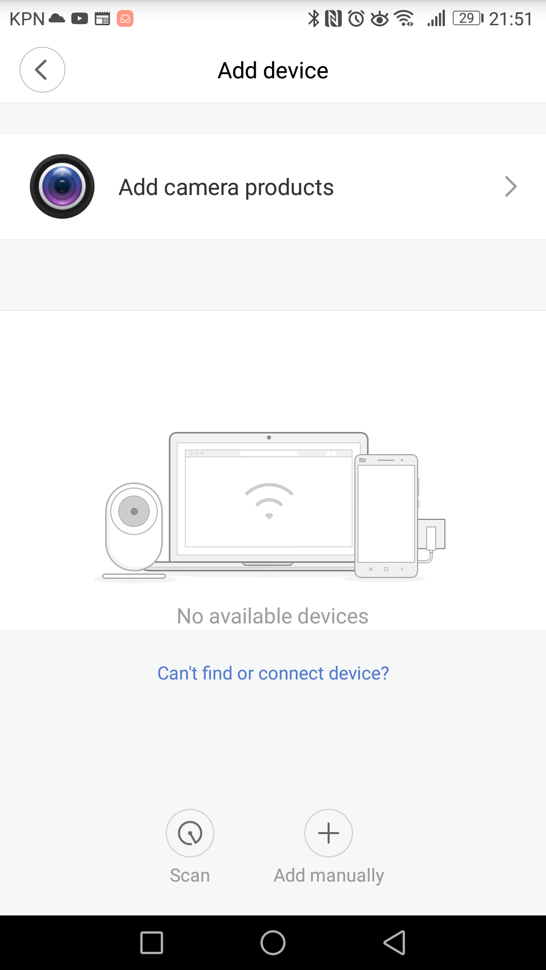

  • GAEvakYD
  • Laatst online: 12:45
Hmmmm mijn vorige gateway was gestolen (lang verhaal, iets met een bouwplaats). Ik had een aantal Aqara motion sensoren gekoppeld. Nu heb ik de nieuwe gateway binnen en wil ik het systeem weer werkend maken, echter krijg ik de sensoren niet gekoppeld.
Wat ik heb gedaan / geprobeerd:
-Ik heb de oude gateway in de app verwijderd in de Mi home app
-De nieuwe gateway toegevoegd in de Mi home app.
-Nu via de Mi Home app aangegeven een Aqura body sensor te willen toevoegen. Dan krijg je dat scherm dat je binnen 30 sec de Connect knop een paar seconde moet indrukken.
Afbeeldingslocatie: https://ordelman.org/IMG_0584.jpg
Helaas is het na meerdere malen niet gelukt om de sensor te koppelen. De sensor gaat wel even blauw knipperen als ik na een paar seconde het knopje los laat, maar de Mi Home ziet geen connectie of verbinding en geeft een timeout van 30s.
Iemand enig idee hoe dit kan en hoe ik de sensor aan de nieuwe gateway kan koppelen?
  • puntje013
  • Laatst online: 08-09 13:33
GAEvakYD schreef op woensdag 16 mei 2018 @ 21:45:
Ik kan in de app kiezen voor add manually (onderaan bij het plusje) en dan vervolgens uit de lijst de goede sensor kiezen en vervolgens het knopje op de sensor weer even ingedrukt houden.
Automatisch toevoegen werkt bij mij ook nooit.
Add manually

  • Serena
  • Laatst online: 19-09 13:03
Shoot me als het antwoord nergens op slaat. Geen ervaring met deze apparaten. Maar hebben die dingen een geheugen dat ze aan een bepaalde gateway gekoppeld zijn? Moet je ze misschien eerst resetten?
http://serenacloos.nl - HomeKit & Domotica Tips
  • GAEvakYD
Serena schreef op woensdag 16 mei 2018 @ 23:06:
Die sensoren kun je volgens mij niet zelf resetten. Je kunt ze wel opnieuw koppelen door dat knopje drie seconde in te drukken, dan koppel je hem aan een andere gateway. Echter dat laatste werkt dus bij mij niet. Enige wat ik nog kan en ga proberen is dat ik de hele Mi Home app ga deinstalleren en dan de gateway opnieuw koppelen en hopen dat die dan wel de sensor pakt. Misschien heeft de Mi Home app nog de oude devices staan en wil die hem daarom niet opnieuw koppelen. Al geeft de app nu geen andere devices weer dan de gateway, maar je weet maar nooit met die chineze spullen.

  • GAEvakYD
GAEvakYD schreef op donderdag 17 mei 2018 @ 11:16:
De sensoren werken weer. Ik heb de Mi Home app gedeinstalleerd en ik heb de Woning in Mi Home ook verwijderd. Nieuw woning aangemaakt, gateway gekoppeld en toen alle sensoren.

Ik heb net een Yeelight aangesloten in m’n slaapkamer maar na 30% koppelen met de app haalde ik per ongeluk een draadje los.
Sindsdien kan ik niet meer lekker in de app, staat op Europe en zegt als ik wil switchen network not available en nog meer foutmeldingen...
Ligt dit nou aan mijn actie mbt de yeelight of is er een storing in de app waar jullie ook last van hebben?

Probeer de lamp even te resetten en opnieuw te koppelen.

Ja dat was het probleem de app gaf niks meer aan, nul decides en niks te koppelen of aan te klikken... Uurtje later opeens wel weer gelukkig. Dus alles werkt weer soepel :)

Ik ben nog redelijk nieuw in de Aqara wereld. Gisteren een gateway en een smoke detector besteld.
Wat ik me afvraag, is waarom er elke keer gesproken wordt over gateway v3. Ook als ik de product catalogus bekijk, zie ik dat er maar één gateway is (de v2 zoals in de topic start genoemd). De v3 betreft toch de Air Conditioner Controller?
Uit de product catalogus maak ik niet op dat deze ook als gateway kan dienen, de camera wel. De Air CC wordt helemaal niet in de markt gezet als gateway. Moeten we dit niet aanpassen in de topic start? We gaan de webcam toch ook niet als gateway v4 neerzetten? Of ben ik nu te kritisch? ;)

Je hebt helemaal gelijk.
Er zijn 2 gateways waarbij de oude versie uitgefaseerd wordt ( is al bijna niet meer te krijgen zover ik kan zien ) en de nieuwe dus de Xiaomi Mi Smart Home Gateway V2 is'
Uiterlijk is hetzelfde maar het modelnummer van de Gateway V2 is DGNWG02LM.
Wat vaak omschreven wordt als Gateway V3 is eigenlijk een airconditioner controller met ingebouwde gateway functionaliteit.
Belangrijk verschil tussen versie 1 en 2 is de Aqara ondersteuning. Die is niet voor alle producten voorhanden op de Gateway V1.

@meesje, klopt inderdaad was hierdoor gisteravond ook al enigzins verward, dan wordt het gewoon de V2 aangezien ik geen AC heb.
