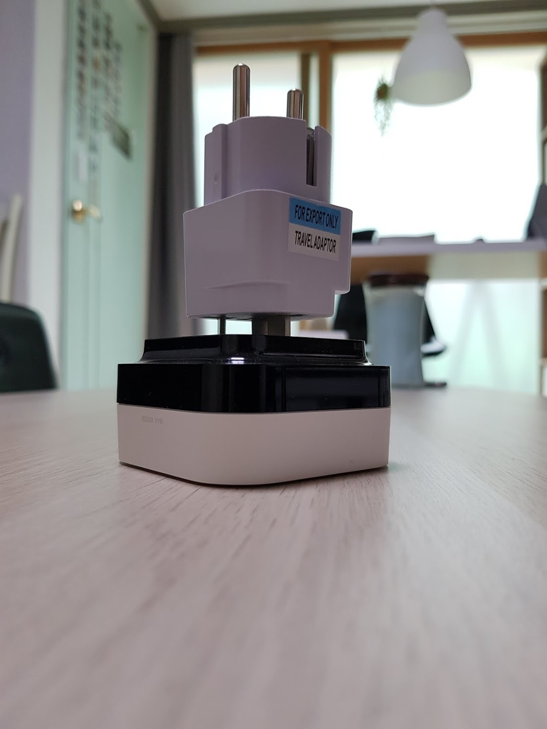

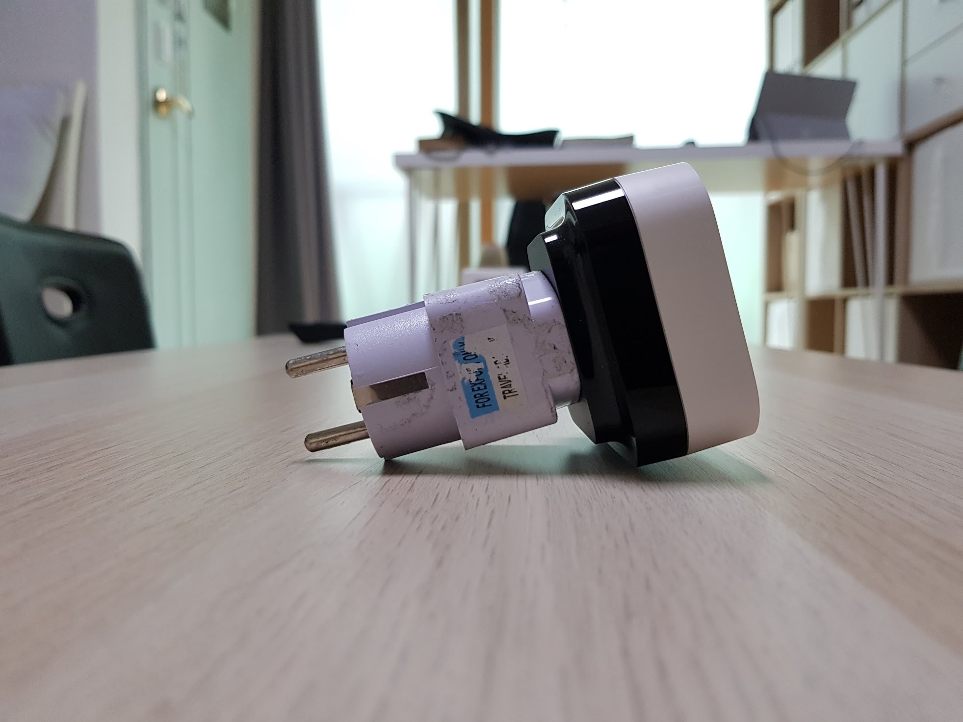

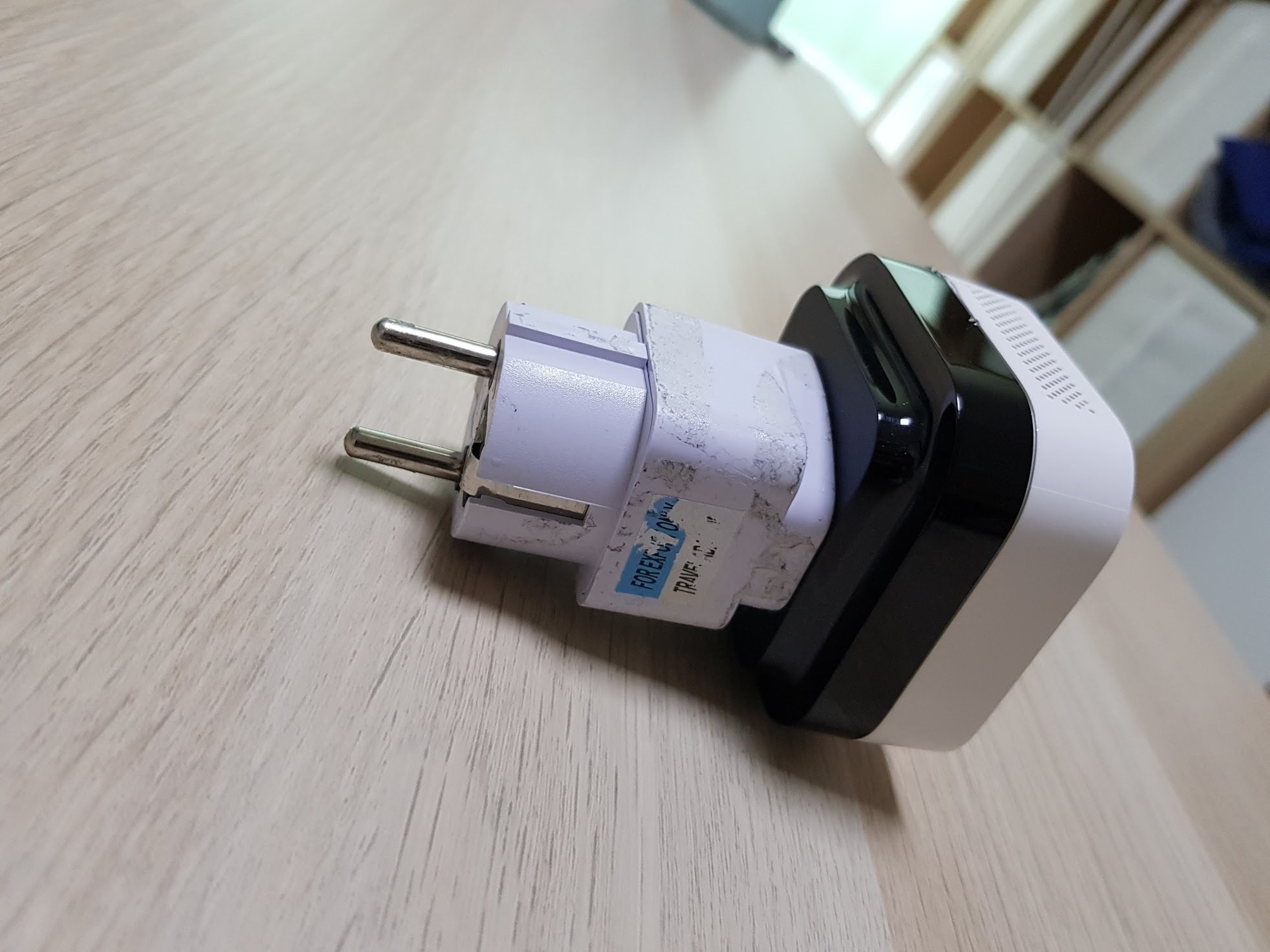

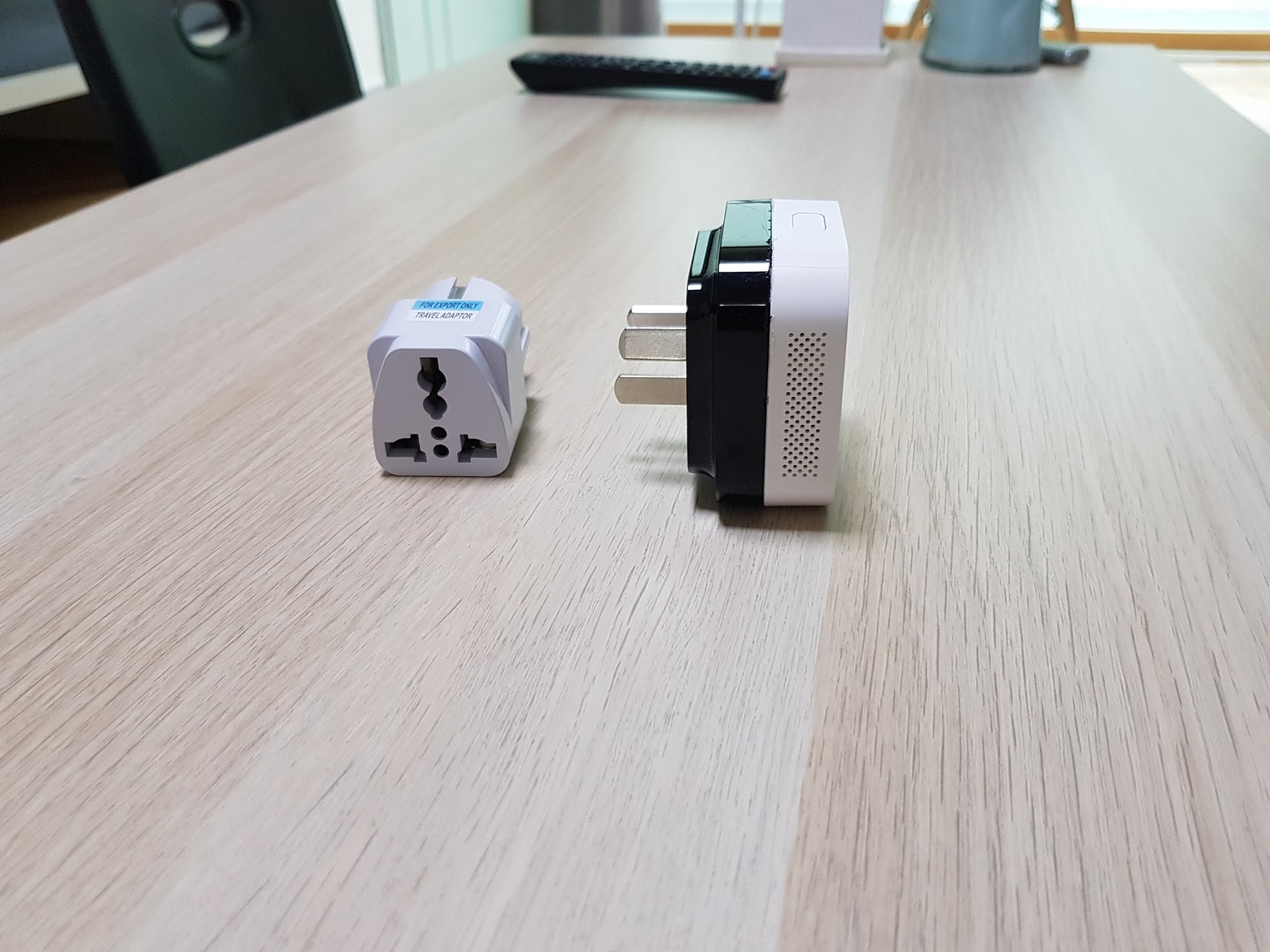

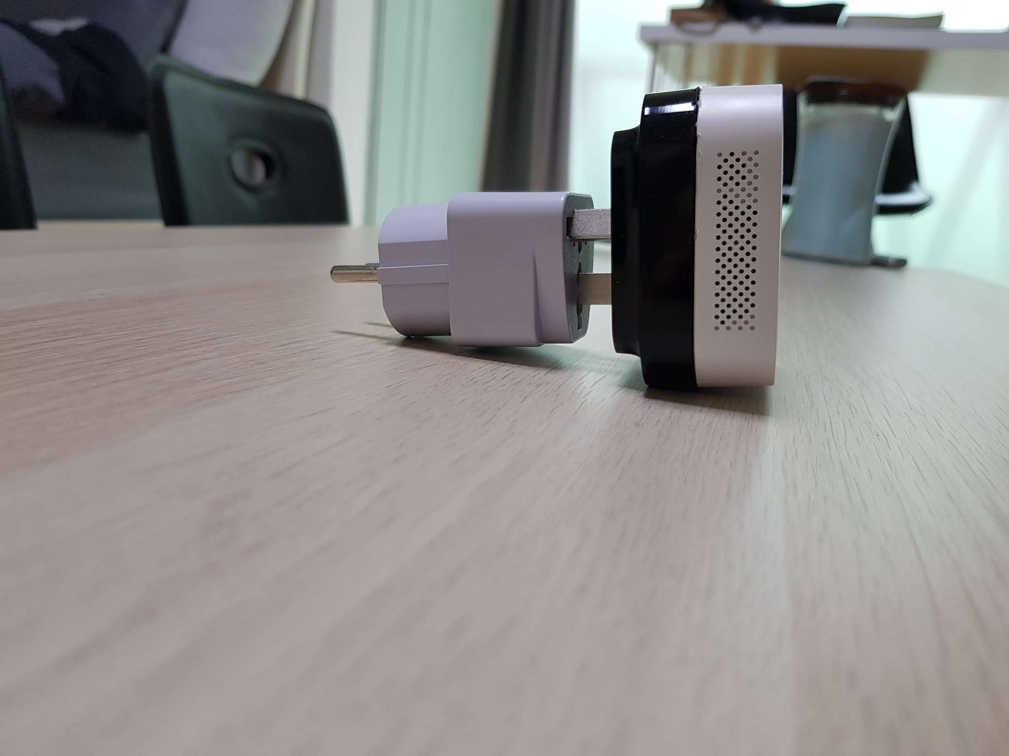

  • pimssi
  • Laatst online: 18-10 08:44
h4ns schreef op zaterdag 5 mei 2018 @ 14:49:
Snap nog steeds niet waarom mensen die V3 kopen, hier al vaak genoeg besproken dat dat over het algemeen zinloos is.
Nou ja het concept an sich is natuurlijk schitterend; een gateway, een speaker, een relay met verbruiksmeter én een IR blaster. Daar geeft ik de led-ring op de originele gateway graag voor op.
Maar zoals je schrijft blijkt het in de praktijk allemaal vrij zinloos. Adapters heb je nodig voor zowel de originele gateway als deze Aqara Air Conditioning Companion, maar het vinden van een adapter voor aansluiten van een airco of te schakelen apparaat blijkt vrijwel onmogelijk, laat staan hoe de hele constructie er vervolgens uit komt te zien/stabiel is. Ergens netjes achter wegwerken is ook geen optie als je de IR blaster wilt gebruiken natuurlijk..
Die IR-blaster blijkt trouwens ook minder handig dan gedacht. De beschikbare lijst met merken voor Airco/TV is in het Chinees, maar zelfs na het selecteren van het juiste merk in het Chinees (三星, Samsung in mijn geval) lijken de commando's niet aan te slaan. Wat wel gelukt is, is het toevoegen van custom commands dus uiteindelijk kan ik mijn TV, Airco en Robo-cleaner aan- en uitzetten. Maar daarvoor moet ik zo diep graven in de Mi Home App, dat ik liever naar de originele afstandsbediening grijp. Daar komt bij dat Home Assistantant (nog) niet overweg kan met deze gateway.
h4ns schreef op zondag 6 mei 2018 @ 22:26:
Weet je zeker dat dat gaat werken?
Er zit echt een verschil in grote tussen de standaard 10 en de 16A van de V3, zie dit voorbeeld:
Ja en ja, dat klopt. Maar toch werkt het, ik heb er wat foto's van gemaakt.
Adapter
Afbeeldingslocatie: https://tweakers.net/ext/f/yLiG75IbfZlRYmcslBgn9gqS/thumb.jpgAfbeeldingslocatie: https://tweakers.net/ext/f/mxMczGB3CJP81yHnIuNXIRBY/thumb.jpgAfbeeldingslocatie: https://tweakers.net/ext/f/z1oVhR3krlQXODU8Yoz6kppp/thumb.jpg
Afbeeldingslocatie: https://tweakers.net/ext/f/BVidaHQxzmEgCP3KtiSTX3sf/thumb.jpgAfbeeldingslocatie: https://tweakers.net/ext/f/4el4IEfBktZ7kuhlqqsI1YnK/thumb.jpg
Je ziet inderdaad twee verschillende travel-adapters maar het is hetzelfde model. De eerste (niet bepaald schone) adapter heb ik geforceerd, wilde dat niet met de andere doen dus heb halverwege de 'shoot' weer teruggegrepen naar de adapter die ik er voor gebruik. Van binnen zijn de metalen pinnen wat verbogen, maar zover ik kan zien is dat niets ernstigs/gevaarlijks
[ Voor 6% gewijzigd door pimssi op 07-05-2018 11:50 ]
  • h4ns
pimssi schreef op maandag 7 mei 2018 @ 11:47:
Adapter
[afbeelding][afbeelding][afbeelding]
Verbaas me er over dat het er in past. De standaar 10A stekkers gaan bij mij soms al vrij moeilijk in eerder genoemde adapters (die wat meer platte van Ebay) dus dacht dat het niet mogelijk was.
Dat van binnen de pinnen verbogen raken is dan ook geen verrassing. Ik zou persoonlijk toch naar een andere oplossing zoeken,
