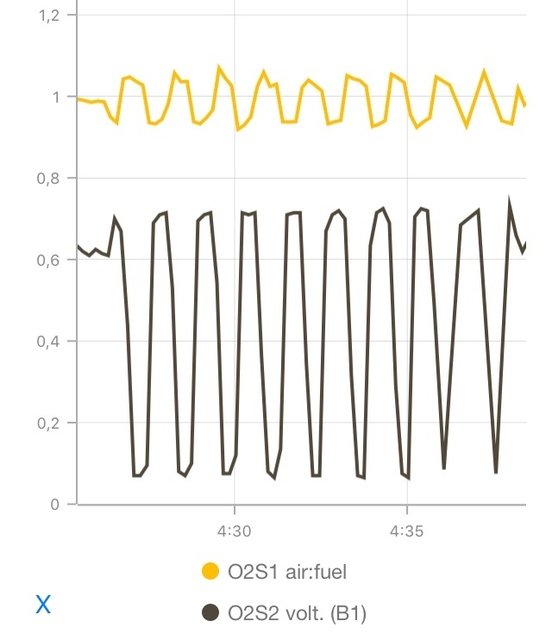

Hoe vaak wordt jouw gasfilter vervangen? Bij de meeste verdamper installaties moet je die om de 20-30K vervangen, doe je dat niet raken ze verzadigd en gaat er vette zooi naar je injectoren.
De diagnose was inderdaad dat de injectoren vuil waren door een oud filter. Na vervanging heb ik de oude injectoren meegenomen, maar die zien er zo op het oog nog prima uit.
Overigens is na het onderhoud de foutmelding weer terug gekomen. Omgeschakeld naar benzine, codes gereset, stukje gereden en foutmelding kwam wéér terug...
Blijkbaar had ik de verkeerde conclusie getrokken dat het op benzine allemaal goed liep. Vraag me nu wel af of het echt nodig was om de injectoren te vervangen of dat ik een paar honderd euro uit de zak ben geklopt.
@straat ik gok dat je die injectoren voor niks hebt vervangen. Bij mij zat het gasfilter 50K of nog langer, was gewoon helemaal vergaan. 1 injector klonk anders dan de rest. Inmiddels 45K verder met diezelfde injectoren, motor loopt op een rammelend katalysator hitteschild na als een naaimachine.
Kan zijn dat je katalysator gaar is, maar kan ook een van beide lambdasensoren zijn.

Ik heb de sensoren er eens uitgeschroefd en de katalysator van beide kanten bekeken met een endoscoop cameraatje. Het ziet er gewoon mooi egaal lichtgekleurd uit, nergens donkere plekken of troep te zien._JGC_ schreef op dinsdag 12 februari 2019 @ 17:41:
De code Powertrain 0420 heeft meestal te maken met de upstream- en downstream-waarden die hetzelfde lezen. Ik weet het niet meer helemaal vanbuiten, maar de P0420 is denk ik een verlaagde efficiëntie die puur in de cat zit en getriggerd wordt door de voor- en na-O2-sensoren.
Ik weet niet of je een OBD2-lezer hebt die deze waardes kan inkijken, maar als je dat wel kan, moet je merken dat de eerste steeds een kleinere waarde, dan een grotere weergeeft, dan terug klein, terug groot, ... zo verandert het elke halve seconde ofzo (verandert van arm, naar rijk, naar arm, naar rijk, ...). De tweede sensor moet min of meer constant blijven. Indien hij het gedrag van de eerste sensor kopiëert, doet de cat het niet goed. Uiteraard moet hij wel eerst lekker warm zijn + voor en tijdens de test zou ik een stukje gasgeven (2.500 toeren ofzo).
ALS de sensoren het doen, natuurlijk... Voor hetzelfde geld geven zij gewoon een verkeerde waarde door.

Ja ik heb een OBD2 lezer, die gebruik ik steeds. In deze auto zit upstream een wideband O2 sensor, die geeft een wat ander signaal dan de downstream HO2 sensor.
Het is voor mij een beetje de vraag wat "min of meer constant" precies is. Bij rijden op constante snelheid geeft de downstream een waarde van 0.65-0.7v.
Zo'n cat gaat natuurlijk niet zomaar stuk, het lijkt mij dat er dan meer aan de hand is. Het lijkt me handig om daar eerst achter te komen voor ik een nieuwe plaats.
Ik ga eens proberen in een vergelijkbare auto te rijden en dan wat waardes en het "rij-gevoel" te vergelijken.
Vergeet niet dat tijdens het rijden je steeds andere situaties tegenkomt: dan een beetje bergop, dan iets meer tegenwind, ...straat schreef op donderdag 14 februari 2019 @ 14:21:
Als je hem gewoon op 2000 / 2500 toeren zou houden is een schommeling van 0,05V in de waarde absoluut normaal en dus constant. De upstream kan zelf lager dan 0,1 vallen en tot 0,9V bijvoorbeeld heen en weer schommelen, zo hoort het. In de downstream wil je gewoon geen grote schommeling, want dat betekent dus dat de cat gewoon niet aan het doen is wat hij hoort te doen.
Een cat gaat inderdaad niet zomaar stuk, maar niets doet dat... Een niet-goed afgestelde motor, olieverbruik, ... kan veel zijn. Hoop alleen dat je 'm niet hoeft te vervangen, want een cat kan prijzig zijn + gezien de downstream er best ok uit ziet, denk/hoop ik niet dat het de katalysator zelf is.
Het lijkt me duidelijk dat ie wel kapot is als ik de gegevens van de O2 sensoren bekijk. Volgens mij doet de auto op een gegeven moment een soort zelftest en dat ziet er dan zo uit:
Ook bij wisselen van flink gas geven naar gas los zie ik dat de tweede sensor direct reageert, in een vergelijkbare auto zag ik daar twee seconden vertraging.

Met de huidige changeover-instellingen (25 gr. en 15 sec. wachttijd. Boven 25 gr. => starten op gas) inmiddels ook al bijna een maand gereden. Geen problemen meer gehad met (bijna) afslaan of inhouden.

Ik heb inmiddels een halve week met deze changeover-instellingen gereden:
https://i.imgur.com/RtrmZnZl.jpg
Overschakeltemp. naar 25 graden gezet en wachttijd een beetje verlengt naar 15 sec.
Warme motor (dus starten op gas) is ook 25 graden, je kunt geen lagere temp. voor warme motor opgeven dan de overschakeltemp. bij koud, de software staat dat niet toe.
Bij "voor mij normaal gebruik" werkt het prima. Hoewel ik vandaag bij een afwijkende rit een "mankement" constateerde: met koude motor korte rit van 1km rijden, afzetten en dan weer starten na een kwartier (doet 'ie op gas want 25 gr. bereikt) zorgde ervoor dat hij afsloeg toen ik te snel na het starten de automaat in de versnelling zette. Normaliter zakt het toerental even en wordt bijgeregeld, dit ging wat te langzaam en sloeg af. Maar startte daarna weer meteen en kon zo 75km rijden.
En als je 'm expres gaat "zieken" door met koude motor vlak voor de overschakeltemp. stil te gaan staan in de versnelling en dan op het overschakelmoment gaat wegrijden met een dot gas houdt 'ie een fractie van een seconde even in. Dit is een situatie die met normaal rijden niet vaak voorkomt.
