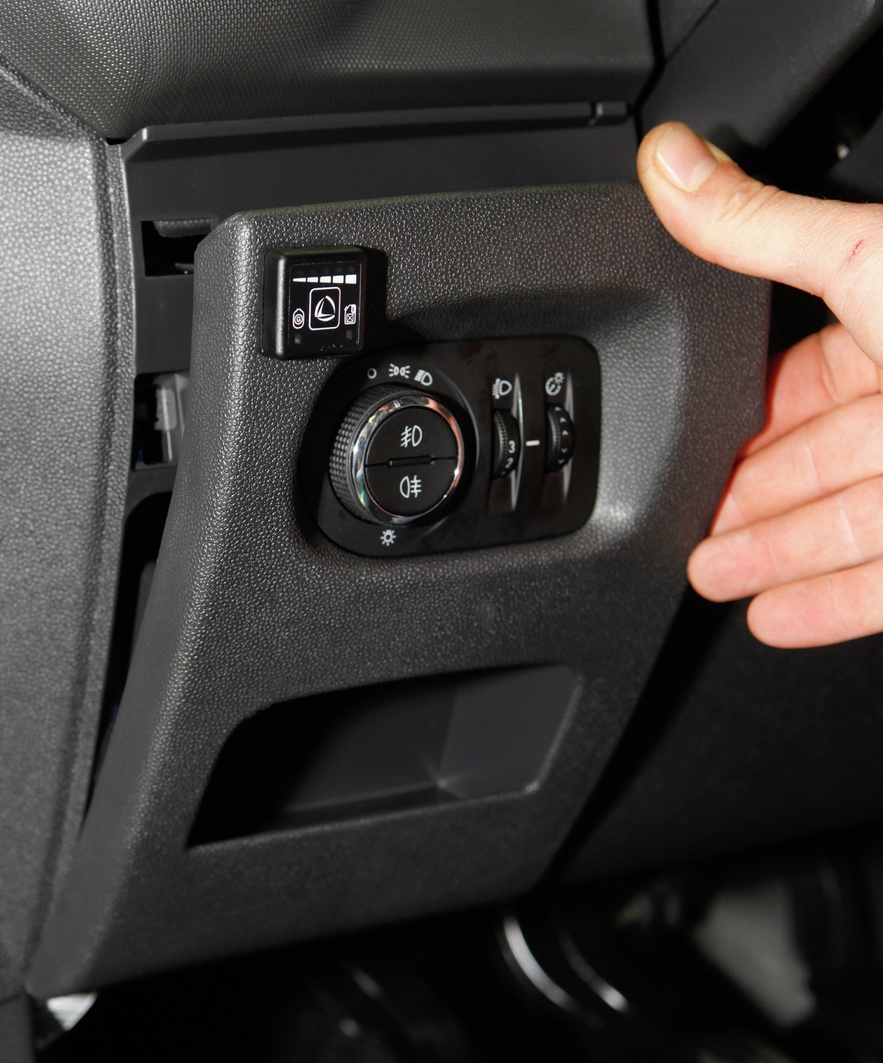

Josefien schreef op vrijdag 28 december 2018 @ 19:13:
Ik heb 'm voor nu ook met dubbelzijdig tape vastgeplakt :P Maar het is maar de vraag hoe lang het blijft zitten. Die knop is hol in het midden, hij plakt in feite alleen aan de rand en de stukjes lijm :/
Die knop hoort voor zover ik weet vastgeklikt te worden op een montageplaat. Die hier niet aanwezig is.
Het is meer teleurstellend hoe ze dat blijkbaar hebben vastgezet en in amper 3 maanden al loslaat.
Het lijkt wel smeltlijm. Meestal blijft dat beter zitten dan dubbelzijdige plakband.. misschien was je dashboard nog een beetje vet.
Als hij losgaat zou ik de tape erafhalen, schoonmaken en de lijm verhitten en opnieuw aanduwen.
  • Josefien
  • Laatst online: 27-07 03:25
Yucon schreef op woensdag 2 januari 2019 @ 13:12:
Ja, het is smeltlijm. Dat spul uit een lijmpistool wat o.a. ook gebruikt wordt in PC-voedingen om grote elco's vast te zetten. Het smelt al als je er met een hete haardroger op richt. Alleen... ik woon op 3 hoog, een geschikte warmtebron is dan nogal lastig :P Moet ik daarvoor speciaal een verlenghaspel van 30m gaan halen :P

Josefien schreef op woensdag 2 januari 2019 @ 13:23:
Aansteker ;)

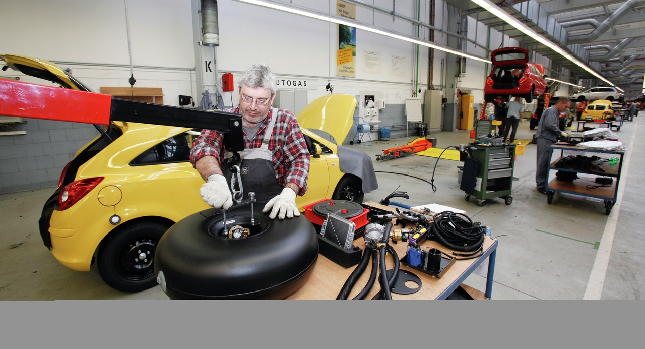

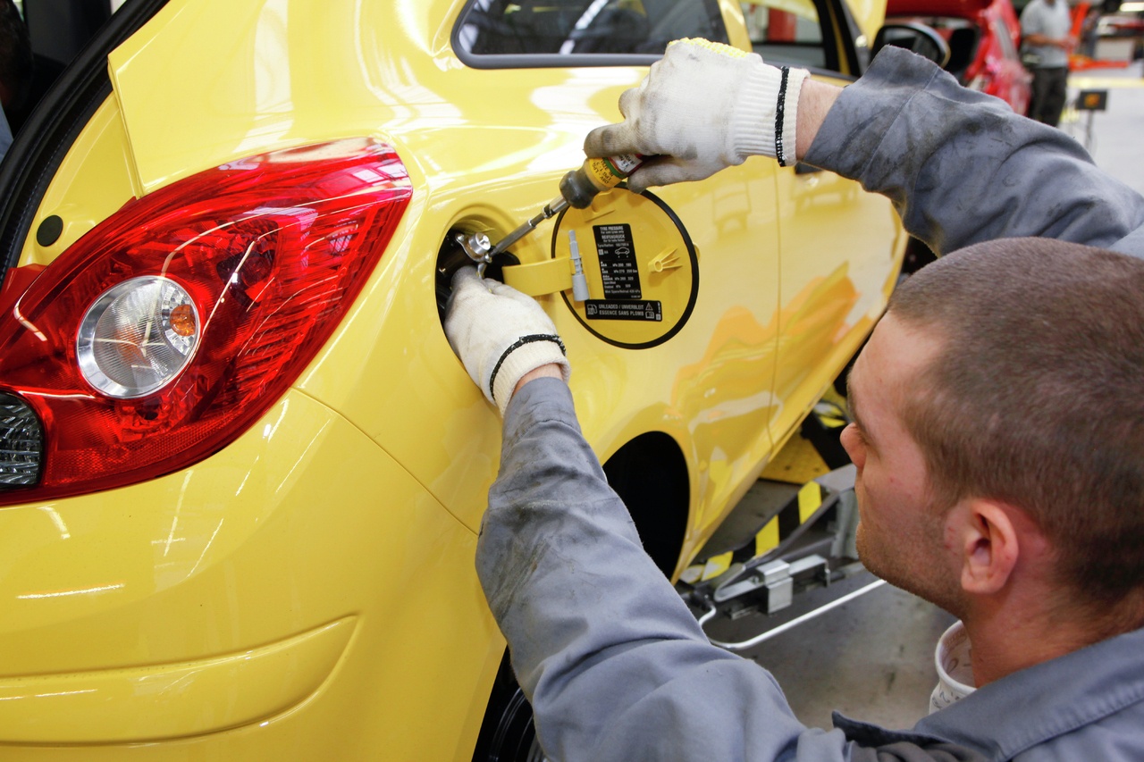

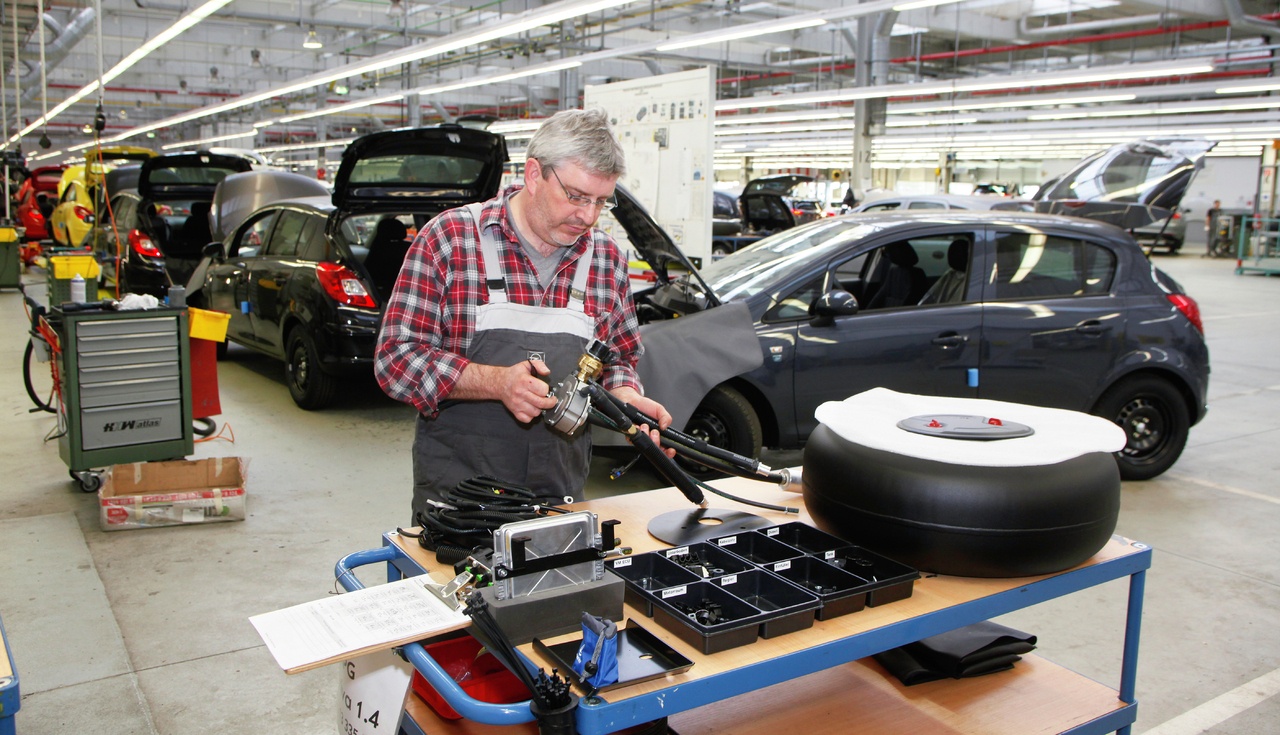

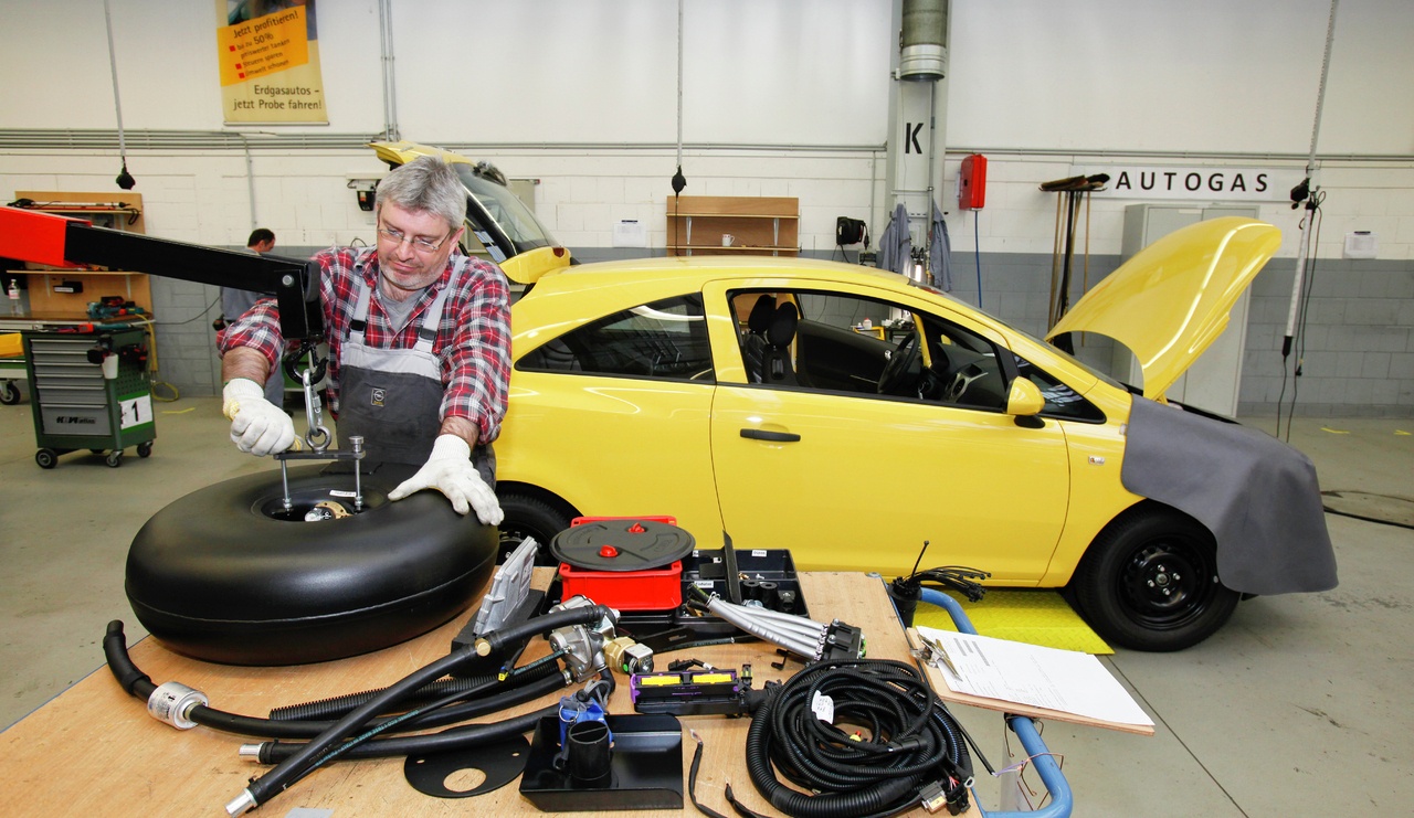

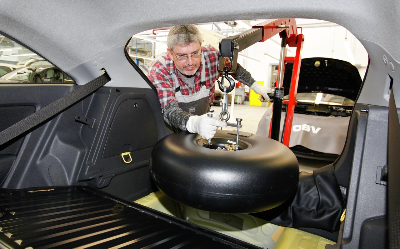

Anyway, in feite werd de auto na het bouwen op de reguliere productielijn naar een ander gebouw in de fabriek gebracht, waarin de auto van LPG werd voorzien. De installatie zelf was afkomstig van Landi Renzo, maar werd ingebouwd in de fabriek. Dit zie je ook op de spec-sheet vanuit de fabriek:
KL7 Lp gas operation
In latere modellen zag je dan ook terug dat er echt een specifieke LPG-knop op het dashboard was:
Afbeeldingslocatie: https://www.meinauto.de/pics/wpimages/2018/02/opel-zafira-lpg-cng-2018-innen-schalter-navi.jpg

De auto's werden omgebouwd door Opel Special Vehicles GmbH (OSV).
Ik sprak me niet uit over Opel, omdat ik niet meer zeker was met welke installatie ze samenwerkten (/samenwerken).
Opel is inderdaad gewoon een goed voorbeeld waar het voorzien was, met inderdaad die LPG-knop (die in sommige modellen op de gekste plaatsen stond, zelf bij de knopjes om de stoel te regelen, denk ik). Ik heb er nooit in gereden, maar swapte de analoge benzinemeter zich niet met de gasinhoud, afhankelijk van op welke brandstof je reed? Netjes ingewerkt, gewoon.

Bij de Corsa D werkte dat net ietsjes anders. Eerste versies (eerste 1.4, daarna de 2011 1.2) hadden nog een losse Landi-Renzo schakelaar:
Afbeeldingslocatie: https://tweakers.net/ext/f/UzXkzyVYXiqlhG59Pwff9oMt/medium.jpg
Ik heb die schakelaar zelf ook (2011 1.2 Bi-Fuel). Is wel af-fabriek. In 2012 voegden ze echt een schakelaar met "LPG" toe in de middenconsole, en fungeerde de brandstofmeter in de tellers voor beide. Verder wel netjes ingebouwd.
"Storing" 1.2 had vooral te maken met gasinjectoren die vroegtijdig de geest gaven. Bij mij is dit ook gebeurd, al zijn die netjes onder garantie/coulance gratis vervangen bij iets meer dan 100.000km / 5-6 jaar oud. Verder oerdegelijke blokjes, heb ze al met 300.000+km gezien (wat veel is voor een 2011-nieuwer).
