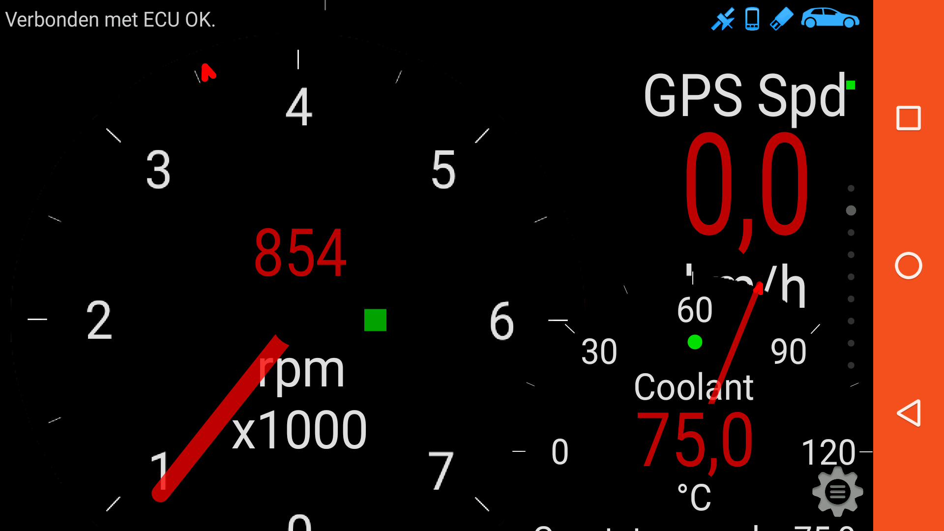

Josefien schreef op donderdag 8 november 2018 @ 23:31:
Vandaag voor de 2e keer in België getankt... en hij lekte ergens een heel klein beetje bij het verloopstuk... na het tanken was 'ie helemaal koud en bij de afsluitring wat vochtig :o
Verder loopt de motor op het laagste stationair toerental alsnog niet helemaal mooi op LPG terwijl ik de ontsteking (penbobines+bougies) al heb vervangen. Toerental dropt af en toe voor een fractie van een seconde waardoor er even een trilling door de auto te voelen is. Op benzine loopt 'ie wel netjes. Zou dit nog af te stellen zijn of is het iets wat geen aandacht meer behoeft?
Tanken is wel best om te lachen :D Een retourtje Rotterdam<=>Antwerpen kost aan brandstof nog minder dan een goede avond parkeren in de stad als ik in België tank :o
Het verschil is marginaal... bij de maximale snelheid op LPG gaan overschakelen naar benzine levert langzaamaan nog een paar km/u extra op, en dat is het. In gedachte was de auto sneller, het is ook al heel lang geleden dat ik de max. had uitgeprobeerd :P
En eigenlijk is dat zonde van de brandstof. Op benzine liep hij op max. snelheid volgens mij 1 op 6 of zo. Op LPG stroomt het gas waarschijnlijk bijna letterlijk weg ;(
De mijne loopt wel mooi maar ook wel laag
