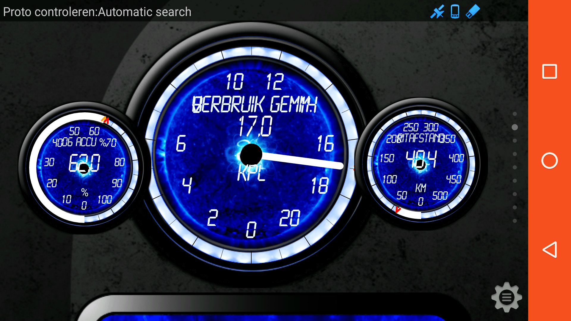

Afbeeldingslocatie: https://tweakers.net/ext/f/B2jjsR6kavlPqKjZ03l30mTA/full.png
Ik denk dat mijn torque App (bluetooth via obd scanner) in de war is...
Normaal haal ik krap an 1 op 11.

Wtf... de benzine-tanklamp ging aan tijdens het rijden op LPG... terwijl de meter niet is gedaald :?
Na opnieuw starten is hij weer uit en actieradius weer naar 285km :D
