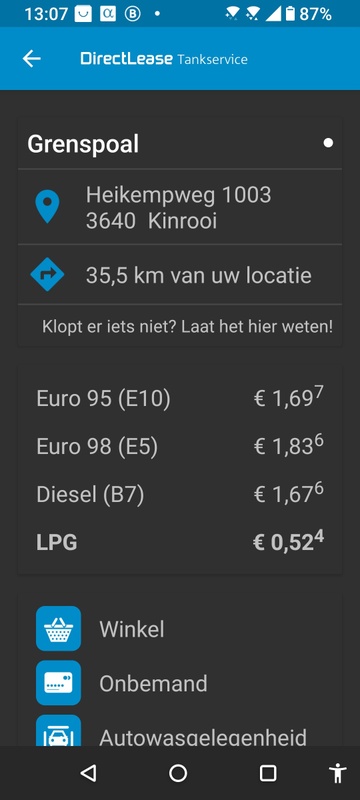

Ik gebruik de app van DirectLease om actuele prijzen op te zoeken. Maar na een tijdje weet je wel waar het in de regel goedkoper is bij jou in de buurt.

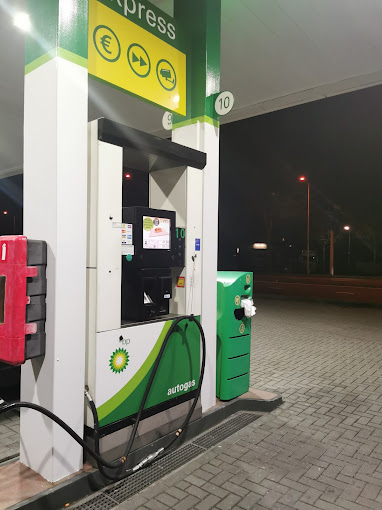

Ik tank al maanden (jaren?) onbemand bij de BP in Woerden?
Foto: https://lh3.googleusercon...THsSLF1C14=s680-w680-h510

Voor brandstofprijzen gebruik ik in NL/BE altijd de Directlease app.
