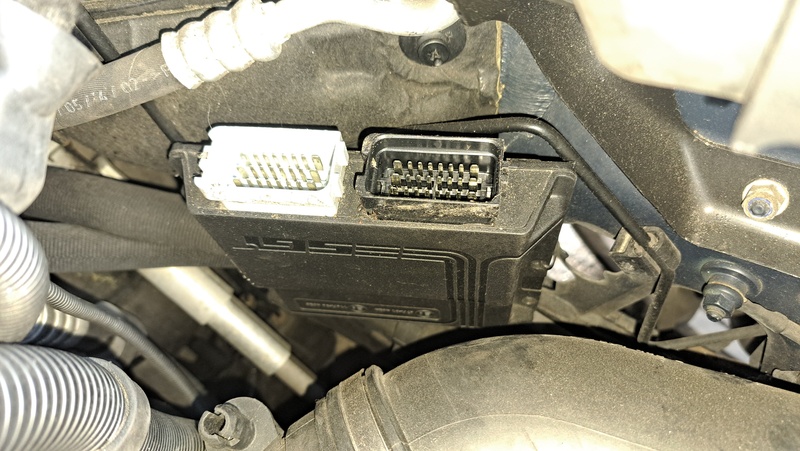

Goedendag allen,
Kan iemand mij vertellen welke LPG-systeem ik heb? Waar kan je dat terugvinden? Zie foto LPG-computer.Afbeeldingslocatie: https://tweakers.net/i/ABEKcyyjXuo9b5hMi8UMwAqOHEA=/800x/filters:strip_icc():strip_exif()/f/image/0zPts8efWu1wD8bUNraY4kSe.jpg?f=fotoalbum_large
Afbeeldingslocatie: https://tweakers.net/i/rITEFhlqA1gXrEkhUfwdxFLH_Cs=/x800/filters:strip_icc():strip_exif()/f/image/EIYPkyBMUA4m4m0Ga4FRE7Ia.jpg?f=fotoalbum_large
