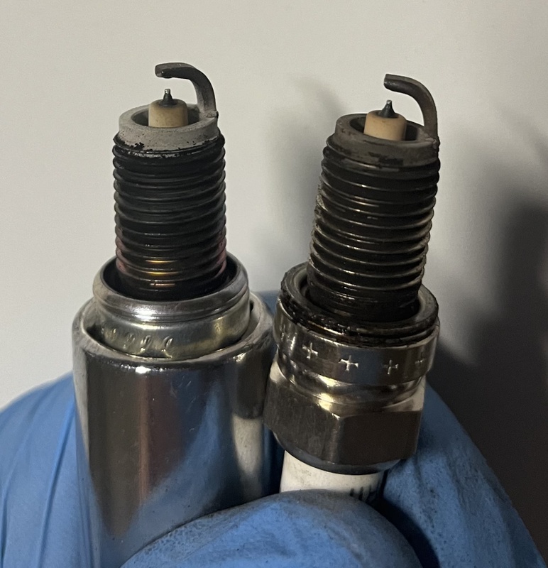

Links de NGK die 80.700km gereden heeft (nog geen 90k+ dus zoals eerder vermeld, levensduur is 100k volgens NGK), rechts een Denso die er in zat toen ik de auto kocht, vermoedelijk na 37.000km. Volgens het onderhoudsboekje werden bougies vroeger door de dealer van de eerste eigenaar tijdens een jaarlijks beurtje na minder dan 4000km vervangen…
Ik zie wat afzetting en het lijkt erop alsof er wat metaal verdwenen is, de vorm van het gebogen deel is niet rechthoekig zoals ik op foto’s van nieuwe bougies zie. De gap meet ik op 1,18mm (spec 1,1mm).

Valt me nog goed mee :Y 0.08mm extra is ook niet gek na 80k km...

intoxicated schreef op zondag 18 juni 2023 @ 08:28:
Die ziet er nog netjes uit, voor dat kilometrage! :)
Heb je de foto's van de bougies inderdaad? Ik ben wel benieuwd.
Mijn bougies gaan nu 60k km mee (NGK Iridium met opgave 150k km, maar dat is natuurlijk niet op LPG). Ik overweeg ze binnenkort toch maar eens te vervangen.
Zo zagen mijn bougies er uit.. Ik heb ze geloof ik bij 276.000km/280.000km vervangen, zit er nu dus al weer ruim 30-35000km in. Zoals je hier boven zag, een stuk is weggebrand bij de bougies, dat komt door elke keer die vonk icm de temperatuur in de verbrandingskamer.
Ze zien wel wit, maar dit is een TSI motor die 100% op LPG draait, directe inspuiting is gemaakt om arm te draaien, vaak creëren ze rond de bougie een 'rijke' zone om pingelen tegen te gaan. 't ding draait nog perfect in elk geval. Ik vond het toendertijd wel mooi de bougies zo naast elkaar te kunnen bekijken :)
Afbeeldingslocatie: https://tweakers.net/i/OZTHU1jlSMru-2nruwCV1ZB2k68=/232x232/filters:strip_icc():strip_exif()/f/image/s6B1WOW0oIuICvZjpTpLWVc3.jpg?f=fotoalbum_tileAfbeeldingslocatie: https://tweakers.net/i/0mMn5VeBSSfh6CeVln_IFzbqjc0=/232x232/filters:strip_icc():strip_exif()/f/image/Rj7COYVjsAhKXeT3GDviSrWv.jpg?f=fotoalbum_tileAfbeeldingslocatie: https://tweakers.net/i/J8Q24NTi9u1CrhoC91FpAqVfSPY=/232x232/filters:strip_icc():strip_exif()/f/image/X3vJcPLEOt9yybwrSjAmZc8O.jpg?f=fotoalbum_tile
Afbeeldingslocatie: https://tweakers.net/i/gjHjyPzLO0zzmDVI2plsgMAQyII=/232x232/filters:strip_icc():strip_exif()/f/image/7FQXqqLnJcByOZI6JkxJcfRi.jpg?f=fotoalbum_tileAfbeeldingslocatie: https://tweakers.net/i/LCe7z5Hyv_K14K0fkr3p2iAAWJU=/232x232/filters:strip_icc():strip_exif()/f/image/GdMXEHogkti3iwwJiYbe141g.jpg?f=fotoalbum_tile

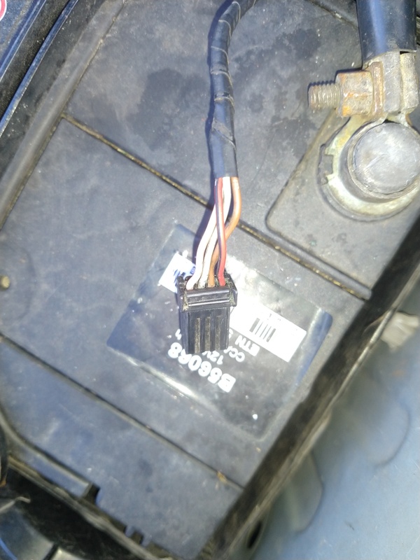

  • chimango
  • Laatst online: 26-09-2023
Beste leden,
Wie weet iemand die een AG GFI koltec necam LPG installatie uitlezen?
Afbeeldingslocatie: https://tweakers.net/i/872o4EhV9Sxh_0q0MzAH9m9qM1E=/x800/filters:strip_icc():strip_exif()/f/image/DNKKyFLaFZYLSPdmJa7LsqUY.jpg?f=fotoalbum_large
Groet,
Jonas Maas
  • Wok
  • Laatst online: 11:53
Wok
Dakloos...
@chimango Je zou eens contact kunnen zoeken met Verdampère in Helvoirt: verdampere.nl
Dat is een van de weinige gasboeren met nog gedegen kennis van AG/TeleflexGFI-systemen.
Alternatief is Boertien/Gritter in Wezep/Emmen. Boertien mag je wel beschouwen als dé LPG-autoriteit in NL.
