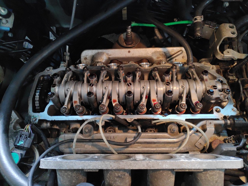

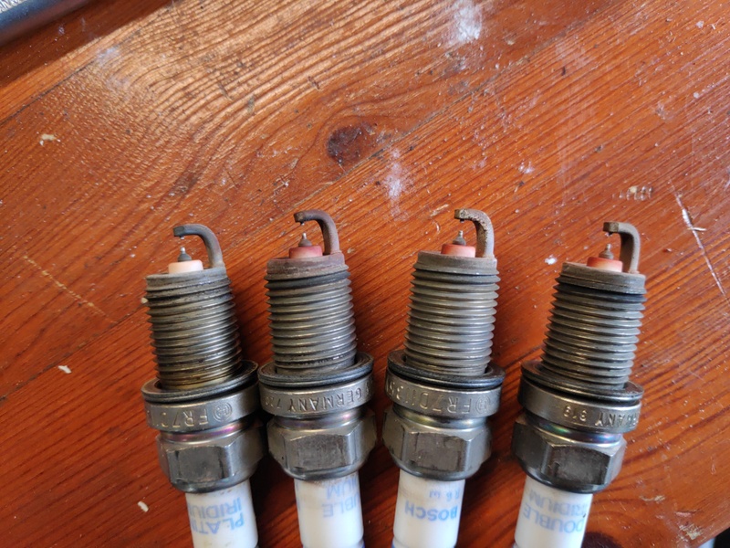

In de tussentijd heb ik ook de kleppen van mijn Honda Jazz gesteld, zenuwachtig geworden door een zacht getik dat ik begon waar te nemen, en dat bleek een groter karwei dan verwacht. Er is weinig ruimte in de motorruimte, en de ruitenwissermotor en het schild onder de voorruit moeten wijken voor je zelfs maar kan beginnen (dat wist ik). daarop volgde best wat geworstel met luchtkasten, connectors, gas- en vacuümleidingen en een paar uur later was ik bij de felbegeerde klepstoters:
Afbeeldingslocatie: https://tweakers.net/i/9gBMVVMDY7F8xkpVKHqHJzAYQn0=/800x/filters:strip_icc():strip_exif()/f/image/V5Of9H2xSCyGRwijzHx5FMmV.jpg?f=fotoalbum_large
Alles onder het kleppendeksel was maagdelijk schoon na ~222.000km. Ik denk dat het grootste deel van die tijd op LPG gereden is en dat de olie daardoor minder donker is (deze olie is bijvoorbeeld 12.000km oud) en (blijkbaar) minder afgeeft. Toen ben ik gaan meten wat de klepspeling was, en die bleek er op punten wel flink naast te zitten:
Klepspeling in mm
             Cilinder
        1     2     3     4
Uit L  0,30  0,15  0,20  0,10
    R  0,20  0,20  0,15  0,10
In  L  0,15  0,10  0,30  0,10
    R  0,15  0,10  0,10  0,00
De specificatie voor de uitlaat is 0,26-0,30mm en voor de inlaat is 0,15-0,19mm. Ik heb voelermaatjes in stappen van 0,05mm, dus dat is de resolutie van de metingen geweest. De getoonde waarden zijn de ondergrens van de speling: de voelermaat van die dikte paste er dus nog wel door.
Ik heb geen volledige onderhoudsgeschiedenis en ik weet niet hoe lang deze wagen op LPG heeft gelopen, maar ik vond een stukje gras en relatief veel vloeibare pakking onder de kleppendekselpakking, dus ik denk dat die er al een keer af geweest is en mogelijk toen is gesteld. Mocht het zo ver komen dat ik dit nog eens doe zal ik de metingen laten weten. Ik heb nu wel iets vals gespeeld en heb alle uitlaatkleppen ingesteld om mijn 0,3mm voelermaatje net nog door te laten, dus de klepspeling is nu een fractie groter dan 0,3mm. Liefst doe ik dit niet elke dag, vandaar... O-)
Resultaat is dat het geluid waar het om begon weg is, en het gekletter van de kleppen nu duidelijker is, maar wel voor alle cilinders gelijk. De auto heeft op lage toeren ook meer koppel gekregen, dus het heeft er de schijn van dat er wel ergens een te kleine klepspeling is geweest. Cilinder 4 (in mijn notatie, de rechter op de foto's) is hierin verdacht, maar ik kon er niets anders vinden dan de klepspeling. Het was niet te horen met mijn oor aan de uitlaat, dus ik denk dat een inlaatklep misschien een beetje lekte.
Ik heb ook even een kiekje getrokken van de bougies:
Afbeeldingslocatie: https://tweakers.net/i/Q23WJD_YU3-RtaPyVI9Oc7rujJY=/800x/filters:strip_icc():strip_exif()/f/image/H8VteBdvKeQLgAayrzDIgG9C.jpg?f=fotoalbum_large
Ze liggen op dezelfde volgorde als de foto van de klepstoters.

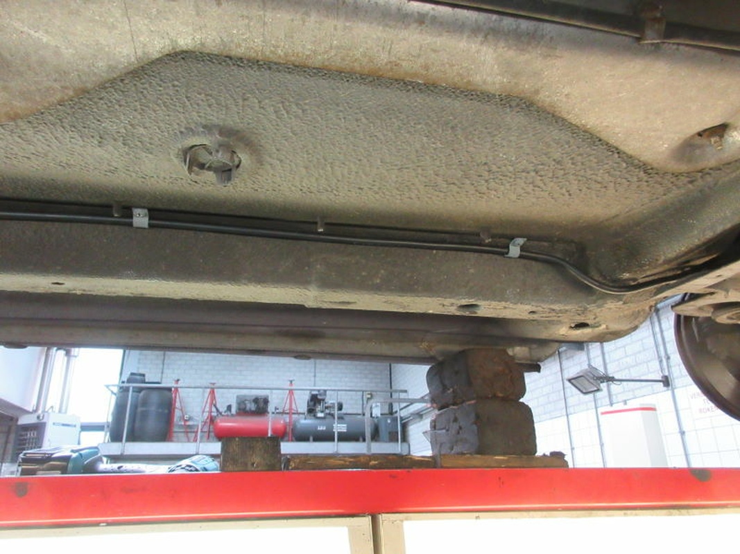

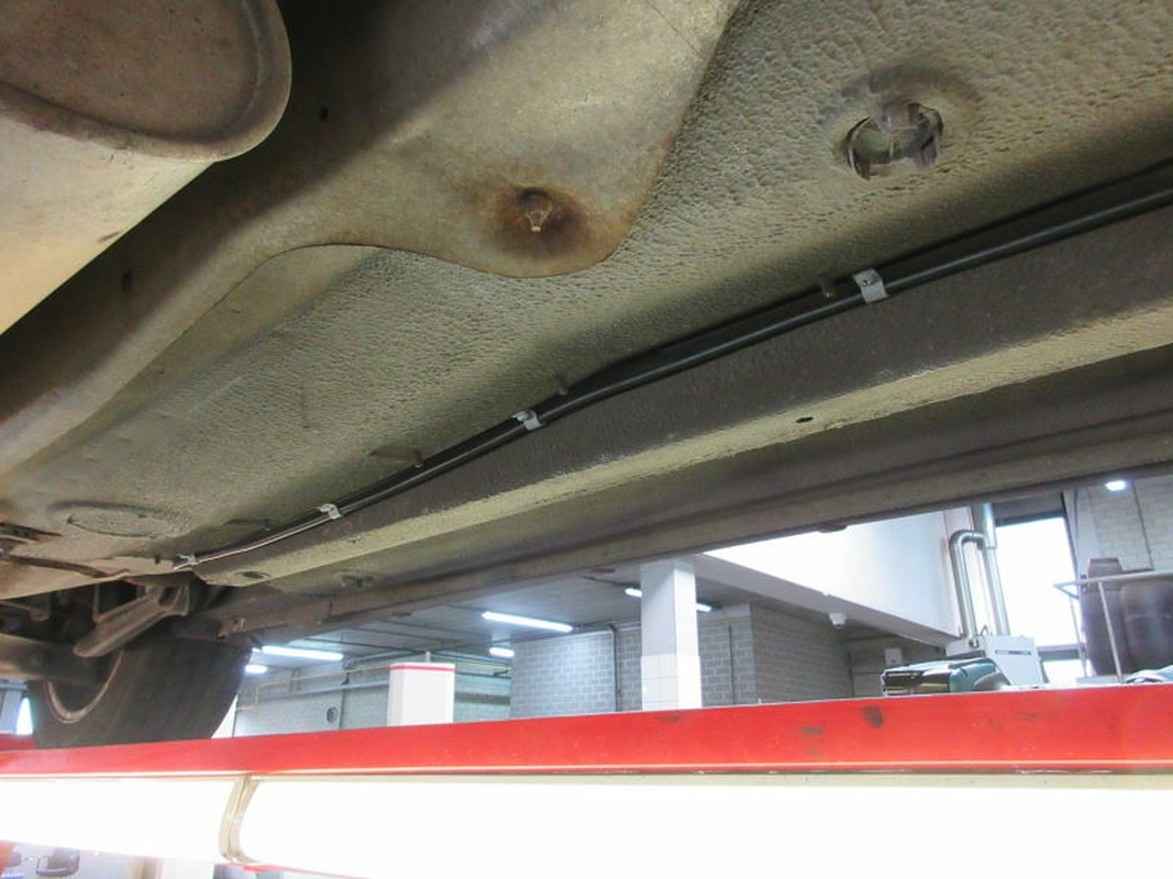

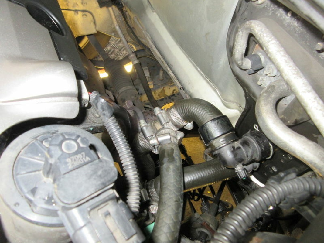

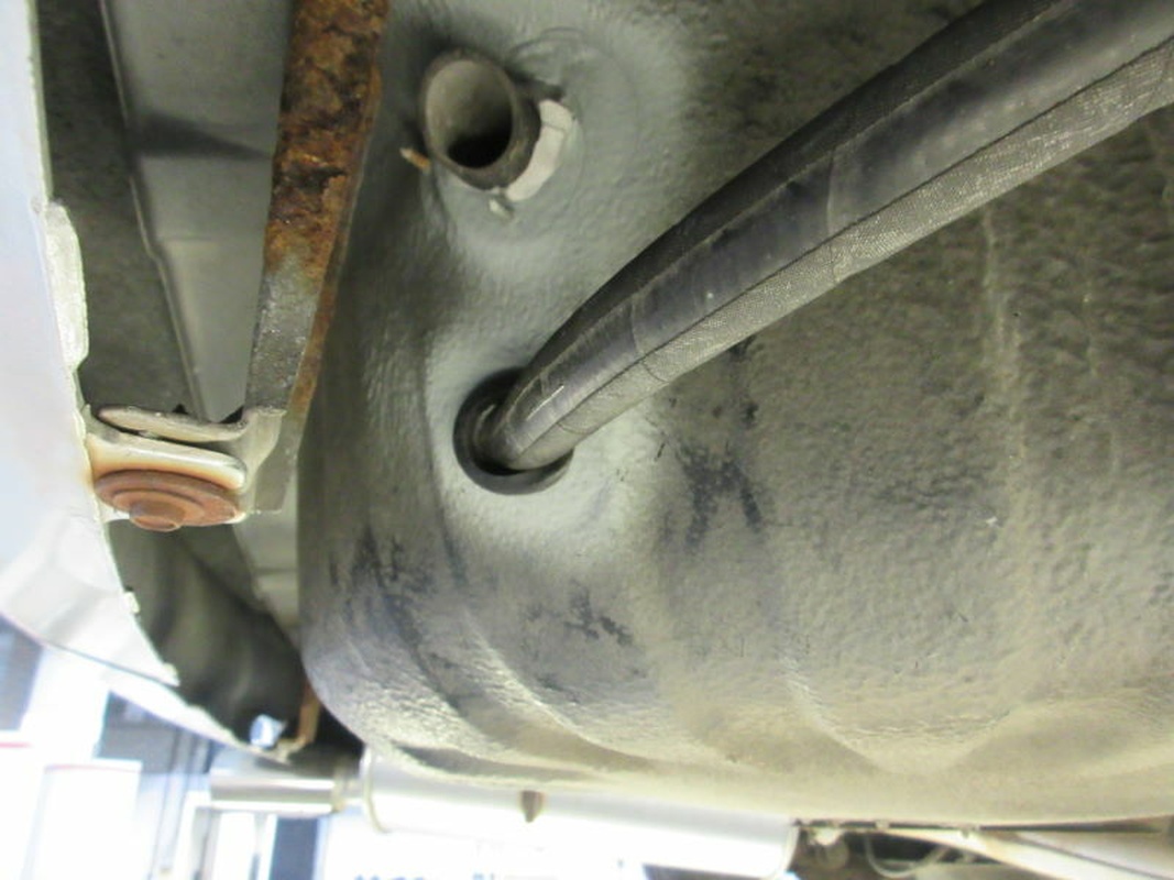

Zijn LPG slangen die onder de auto doorlopen bestand tegen olie?
Ik kon vandaag even onder de auto kijken toen de garage de bakolie controleerde en kon zien hoe ver de motorolie verspreid was onder de auto door de "niet-repareerbare" lekkage bij de krukas... de hele onderkant tot aan de achteras leek "gewassen" met olie, overal druppels :X Ik geloof zo dat de hele liter die hij elke 9k kwijt is grotendeels daaronder is terechtgekomen :X
Ik zag niet precies welke de gasslang was, maar had wel een vermoeden. En daar zat op enkele plekken ook olie op. Ook de benzineleidingen zaten onder de olie.
Tot hoe ver zijn deze leidingen bestand tegen olie?

Josefien schreef op zaterdag 26 november 2022 @ 23:21:
Het is echt niet oké om met zo’n rijdend milieudelict rond te rijden. Maar dat terzijde: rubberen slangen raken aangetast door olie en zetten eerst uit, waarna ze gaan scheuren.
  • Josefien
  • Laatst online: 27-07 03:25
Dan zou ik bij elke onderhoudsbeurt moeten vragen of de slangen gecontroleerd kunnen worden op uitzetten.
Ik blijf het wel naar vinden dat de conclusie was dat de krukas was ingelopen. Je hoort het zelden. Ook bij Klokje rond is zoiets volgens mij nog nooit voorbijgekomen. Waarom loopt dat niet in bij auto's die veel meer gelopen hebben maar wel bij deze...

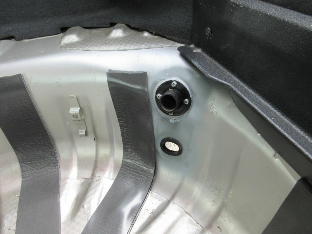

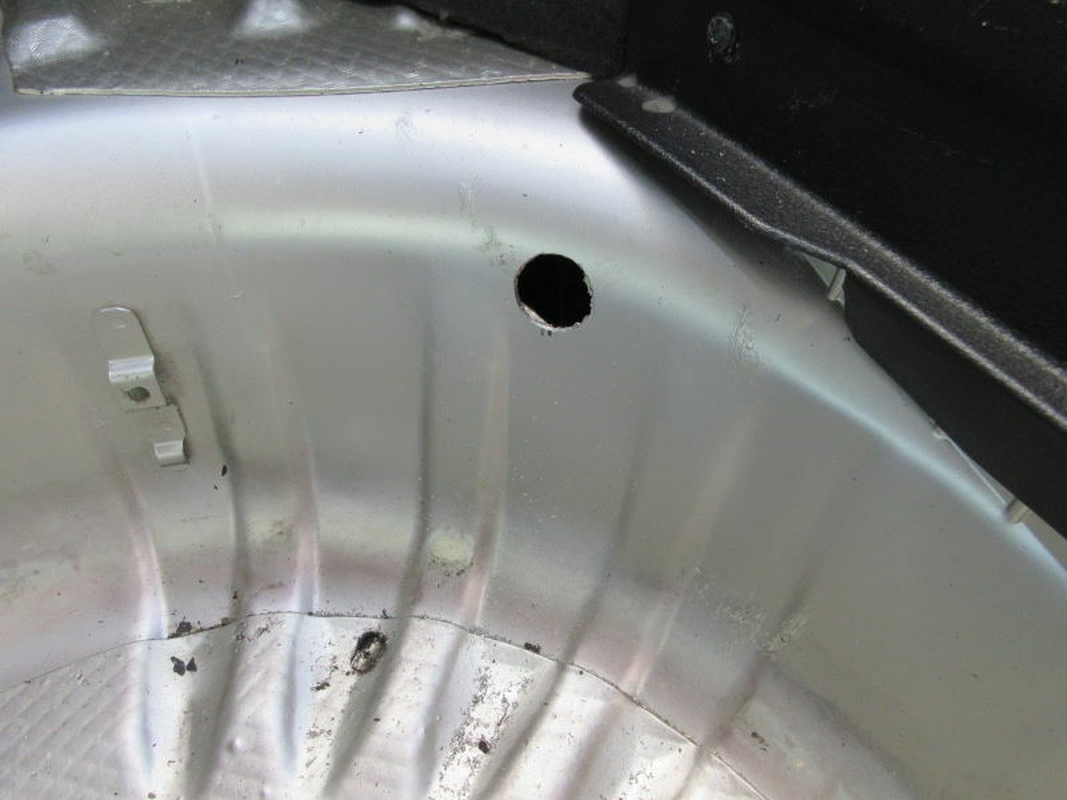

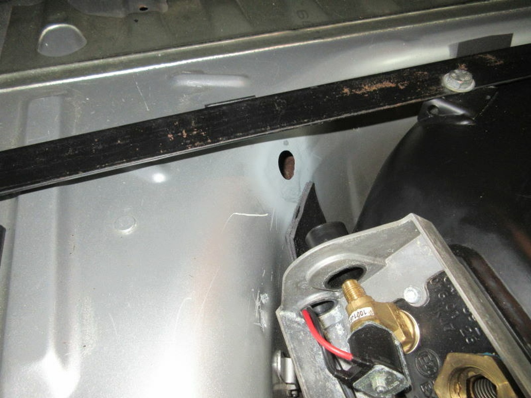

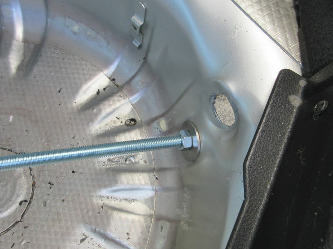

Ik kon niet goed zien waar de gasleiding liep, hij kwam uit een gat van de reservewiel-kuip, maar na de achteras kon ik 'm niet meer volgen. Ik kreeg niet veel tijd om eronder te kijken. Er was wel een rubberen slang waarvan ik vermoedde dat het de gasleiding was en als dat echt zo is, zit hij dus niet in een buis :/ Die slang was wel dunner dan het stukje naar de vulopening.
De benzineslangen waren wel duidelijk te zien, 2 naast elkaar (eentje voor de retour). Daarvan was het eerste stuk van een hard kunststof (zelfde spul als bij de brandstofpomp), maar na het benzinefilter leek hij van een zachter materiaal te zijn.
De olie wordt elke 30k ververst zoals het boekje voorschrijft, dus zou niet te oud moeten zijn. Met die lekkage wordt in de tussentijd ook een deel "vanzelf" ververst :')
Maar goed, als ze bij beschadiging APK-afkeur zijn is er i.i.g. een kans dat het op tijd opgemerkt en vervangen wordt.

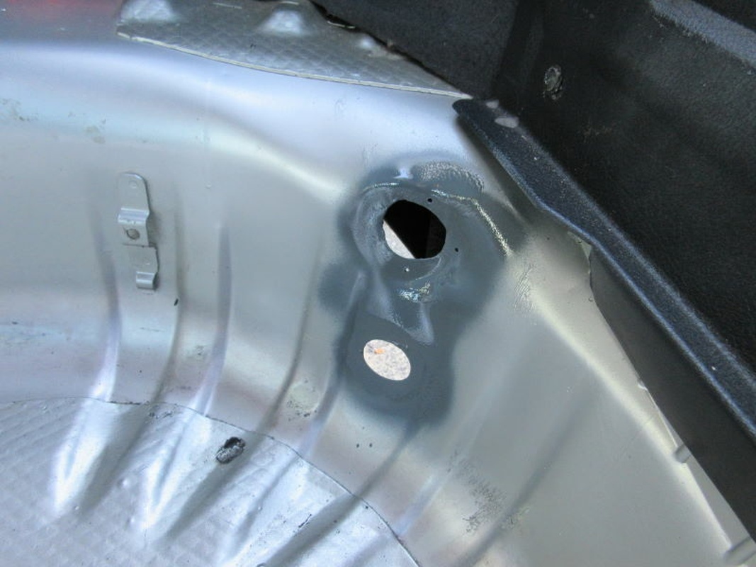

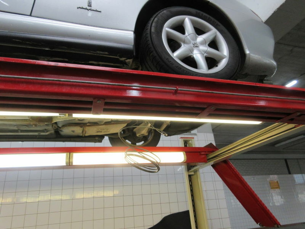

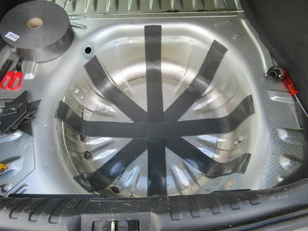

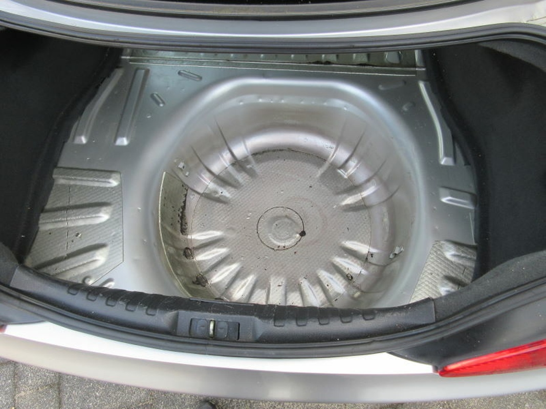

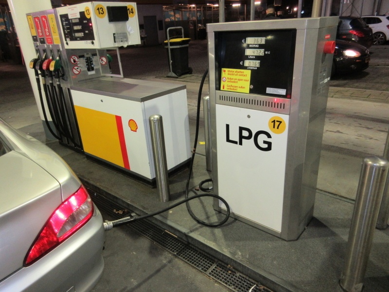

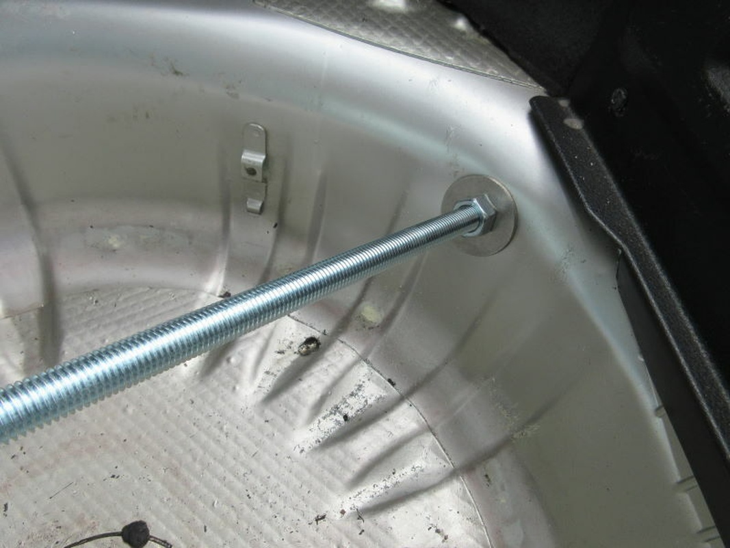

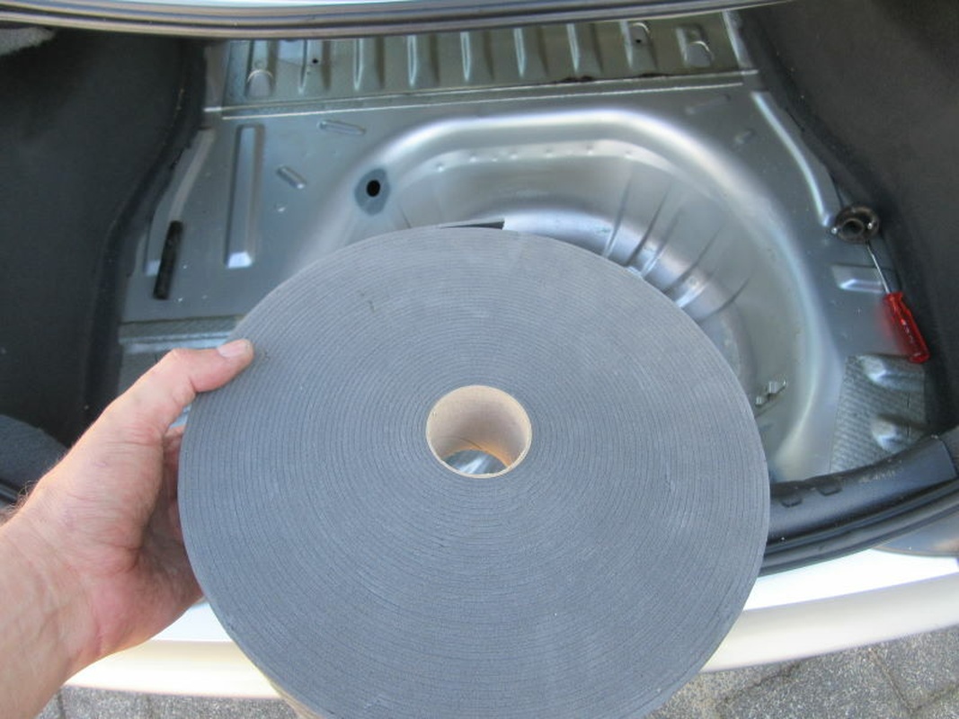

De tank overzetten is inmiddels gelukt. Bij het losdraaien van de slangen ontsnapt er wel wat gas wat nog in de slang zit maar op de tank zelf zitten ventielen die de inhoud van de tank in de tank houden. Een volle tank is wel met geen mogelijkheid uit de auto te krijgen. Omdat hij rond is kan je hem nergens goed beetpakken en aangezien het al met al nog een flink gewicht is, is het lastig. Uiteindelijk heb ik er maar een werkplaatskraantje voor gebruikt, Inmiddels zit hij op zijn nieuwe plek. De tank is uit 2016 dus minder dan 10 jaar oud en er zit een nieuwe vulslang op gemonteerd. Op naar de volgende stap.
Afbeeldingslocatie: https://tweakers.net/i/d-y5P1O583mNa8ay6lZYUQQJxrc=/full-fit-in/4920x3264/filters:max_bytes(3145728):no_upscale():strip_icc():fill(white):strip_exif()/f/image/sgnqKKELys25PVQriEviHVqV.jpg?f=user_large
Afbeeldingslocatie: https://tweakers.net/i/2UYZd-KdYWp1SEAiKHjz5NNGPbM=/full-fit-in/4920x3264/filters:max_bytes(3145728):no_upscale():strip_icc():fill(white):strip_exif()/f/image/TJoHZEnoNBAsWpVsU4keLpHI.jpg?f=user_large
Afbeeldingslocatie: https://tweakers.net/i/G0CNu8ZBep6oRQ7Cz7fPFgw6Y4E=/full-fit-in/4920x3264/filters:max_bytes(3145728):no_upscale():strip_icc():fill(white):strip_exif()/f/image/OuPck5TJxroetUlzPwYmgYA8.jpg?f=user_large
Afbeeldingslocatie: https://tweakers.net/i/ih44EZ1TIVzLTmyZNTlqT22dB-0=/full-fit-in/4920x3264/filters:max_bytes(3145728):no_upscale():strip_icc():fill(white):strip_exif()/f/image/08Y22mRxaf9y1X7sZRFQ6vBT.jpg?f=user_large
Afbeeldingslocatie: https://tweakers.net/i/Gh3Hqg11mjMoPs_4VbZaG3pGf6Q=/full-fit-in/4920x3264/filters:max_bytes(3145728):no_upscale():strip_icc():fill(white):strip_exif()/f/image/6bwkzmPX5Jbvb488FzMh8pyr.jpg?f=user_large
Afbeeldingslocatie: https://tweakers.net/i/LBvmcicxjJGFit5lkfLJfGsm0p8=/full-fit-in/4920x3264/filters:max_bytes(3145728):no_upscale():strip_icc():fill(white):strip_exif()/f/image/HdnV8YRCcBOOJ3QtSDJ8L07l.jpg?f=user_large
Afbeeldingslocatie: https://tweakers.net/i/IitU6nHqVAA8LenQmtqKN553Bsw=/full-fit-in/4920x3264/filters:max_bytes(3145728):no_upscale():strip_icc():fill(white):strip_exif()/f/image/mOMmfq9CobWTItYVlMXMwSOL.jpg?f=user_large
Afbeeldingslocatie: https://tweakers.net/i/RYx2-QOP57X_jVQGrjgYRS3WIyA=/full-fit-in/4920x3264/filters:max_bytes(3145728):no_upscale():strip_icc():fill(white):strip_exif()/f/image/IseF4xEaNCKEKg2AaOhxIEom.jpg?f=user_large
Afbeeldingslocatie: https://tweakers.net/i/Rtqz_NrN6P1umaumC8gq57aMNyo=/full-fit-in/4920x3264/filters:max_bytes(3145728):no_upscale():strip_icc():fill(white):strip_exif()/f/image/NiNgZnJUyafS2jrrV9csMc2U.jpg?f=user_large
Afbeeldingslocatie: https://tweakers.net/i/Z1rMP5OUknoDBqXdYQg6hvxKh1E=/full-fit-in/4920x3264/filters:max_bytes(3145728):no_upscale():strip_icc():fill(white):strip_exif()/f/image/YpNFllAI96WcZitzt2jXV5cm.jpg?f=user_large
Afbeeldingslocatie: https://tweakers.net/i/Fli7hcHRm571LU_D4w59KW-p24I=/full-fit-in/4920x3264/filters:max_bytes(3145728):no_upscale():strip_icc():fill(white):strip_exif()/f/image/IVvJ6JrxxXvZ0wncX4ZgORZ8.jpg?f=user_large
Afbeeldingslocatie: https://tweakers.net/i/KDD9b9eG_ho_jBe9MIcBFDQQqEk=/full-fit-in/4920x3264/filters:max_bytes(3145728):no_upscale():strip_icc():fill(white):strip_exif()/f/image/YHQ7Sb89owUoBEhp1x7qd5Kl.jpg?f=user_large
Afbeeldingslocatie: https://tweakers.net/i/3n417mCozvSef7xJ-XXT9mhjvp8=/full-fit-in/4920x3264/filters:max_bytes(3145728):no_upscale():strip_icc():fill(white):strip_exif()/f/image/Zn2mhucUMSBOGAresvtdt93X.jpg?f=user_large
Afbeeldingslocatie: https://tweakers.net/i/y2WOLo-03Y00-CoTLoLeb4137ic=/full-fit-in/4920x3264/filters:max_bytes(3145728):no_upscale():strip_icc():fill(white):strip_exif()/f/image/VzNYn8fxibMgeTmOzKt5pyWI.jpg?f=user_large
Afbeeldingslocatie: https://tweakers.net/i/s56Ni3REiTFHbvXOeEHKfCkeSEc=/full-fit-in/4920x3264/filters:max_bytes(3145728):no_upscale():strip_icc():fill(white):strip_exif()/f/image/0yxqnoUH35xGGViiT9DVAuB4.jpg?f=user_large
Afbeeldingslocatie: https://tweakers.net/i/CtotbL2FdPETnodWsVE0KwcaYlc=/full-fit-in/4920x3264/filters:max_bytes(3145728):no_upscale():strip_icc():fill(white):strip_exif()/f/image/y1xpPYmjC25OgUGmUvy0jLhX.jpg?f=user_large
Afbeeldingslocatie: https://tweakers.net/i/Df5QAebxuL9Xp0v6JpJXmLXRzbo=/full-fit-in/4920x3264/filters:max_bytes(3145728):no_upscale():strip_icc():fill(white):strip_exif()/f/image/w1s2E8FKqcBrpBTDwThQwij0.jpg?f=user_large
Afbeeldingslocatie: https://tweakers.net/i/UHEsX1HvvnIMBSF2uaGGiIhwHYU=/full-fit-in/4920x3264/filters:max_bytes(3145728):no_upscale():strip_icc():fill(white):strip_exif()/f/image/h96XGyV4QiNDWkkl6b2W9A7H.jpg?f=user_large
Afbeeldingslocatie: https://tweakers.net/i/7vM8P9AslwNB9bt1GSoE6CgMTb8=/full-fit-in/4920x3264/filters:max_bytes(3145728):no_upscale():strip_icc():fill(white):strip_exif()/f/image/cDZ9JU5jx9KVAEbE9laV9dXX.jpg?f=user_large
Afbeeldingslocatie: https://tweakers.net/i/s5SuNjAiXqiCWPhjA3xFmdcmXBU=/full-fit-in/4920x3264/filters:max_bytes(3145728):no_upscale():strip_icc():fill(white):strip_exif()/f/image/WvBX7XyM6pX3EIS2Q7hGPWC2.jpg?f=user_large
Afbeeldingslocatie: https://tweakers.net/i/O26c9uscq8HfqQf6MZ0m5N5-0as=/full-fit-in/4920x3264/filters:max_bytes(3145728):no_upscale():strip_icc():fill(white):strip_exif()/f/image/ig6au7XYdAN7ewYu1G9ZW7pv.jpg?f=user_large
Afbeeldingslocatie: https://tweakers.net/i/gXBHQVK3pp-KuADrYvvDREvVWd4=/full-fit-in/4920x3264/filters:max_bytes(3145728):no_upscale():strip_icc():fill(white):strip_exif()/f/image/ut4LJEnoHuqUgyorhy4IpPNO.jpg?f=user_large

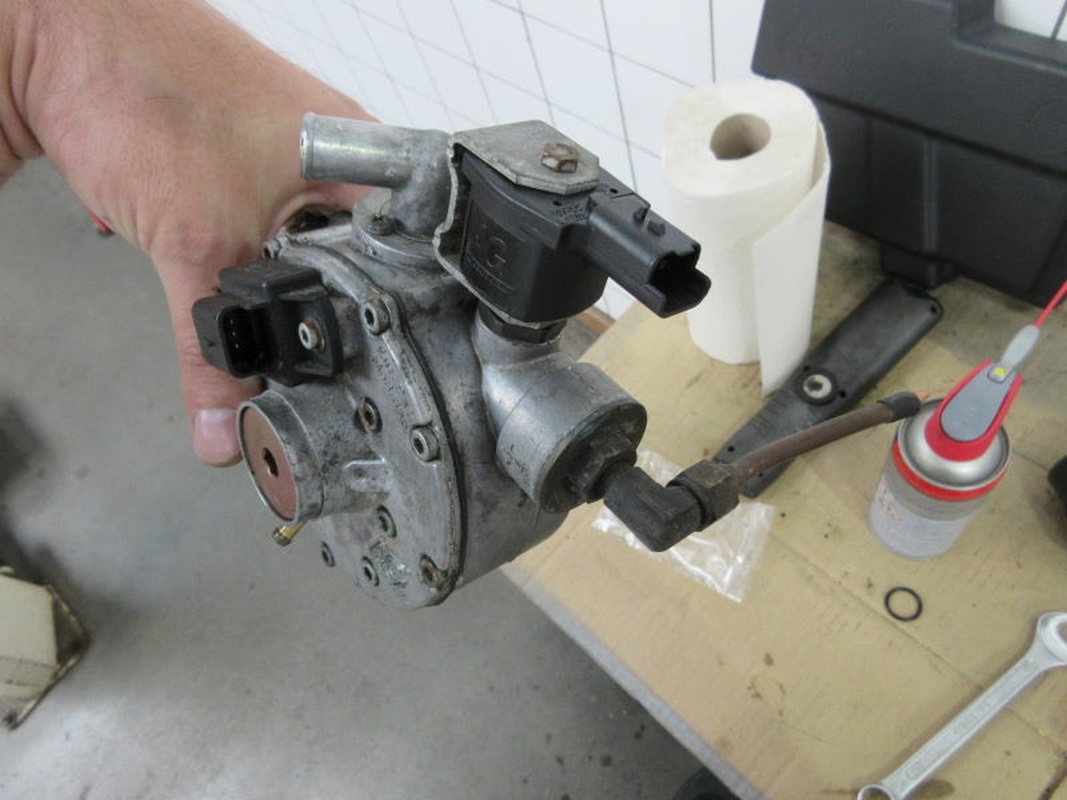

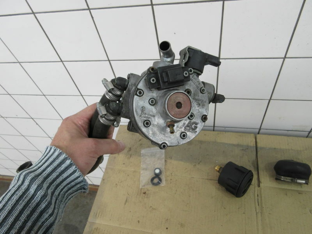

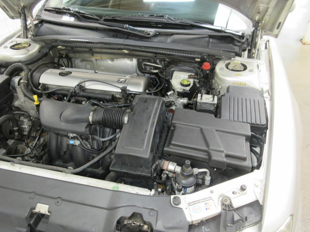

De volgende uitdaging was de verdamper die in de motorruimte gemonteerd moet worden. Probleem is alleen dat er nergens plek voor is. Volgens de inbouwhandleiding moet de resonantie box van het luchtfilter verwijderd worden en afgedopt worden om plek te maken. Het is sowieso niet helemaal duidelijk waarom die box er überhaupt op zit want het is gewoon een vierkante plastic box met niets er in die direct op de luchtfilterbehuizing gemonteerd zit.
Afbeeldingslocatie: https://tweakers.net/i/dR4aQZYBgi4zViCyJ9oltsE4gG0=/full-fit-in/4920x3264/filters:max_bytes(3145728):no_upscale():strip_icc():fill(white):strip_exif()/f/image/9NvPZ32ZZi0a6DBemmjAjm3V.jpg?f=user_large
Afbeeldingslocatie: https://tweakers.net/i/w8yhT4VbhjQByEFA2fA_RW4lSCU=/full-fit-in/4920x3264/filters:max_bytes(3145728):no_upscale():strip_icc():fill(white):strip_exif()/f/image/M8TRcagVEoyrb28O84BkMRs4.jpg?f=user_large
Afbeeldingslocatie: https://tweakers.net/i/nRy2ewKFwnevj70DY7c_Rlcsm0c=/full-fit-in/4920x3264/filters:max_bytes(3145728):no_upscale():strip_icc():fill(white):strip_exif()/f/image/Srw60DOpPy2oGu3z5SKAedIr.jpg?f=user_large
Afbeeldingslocatie: https://tweakers.net/i/zS6HhOqiJQ495GSFGp-zkqIJYH8=/full-fit-in/4920x3264/filters:max_bytes(3145728):no_upscale():strip_icc():fill(white):strip_exif()/f/image/e2Shhvs28OvGCZMviCc8WEX9.jpg?f=user_large
De rol van de lpg-verdamper is om de druk uit de tank (+/- 3 Bar) terug te brengen naar zo'n 800mBar overdruk over de lpg-injectors. Hiervoor moet de LPG expanderen en hiervoor is warmte nodig. Zonder extra warmte bevriest de boel binnen no-time en daarom zit de verdamper aangesloten op het koelwater systeem van de motor. Dit is gedaan middels een aftakking via een T-stuk op de kachelslangen die tussen de motor en het schutbord lopen. Lijkt simpel te doen maar je kan er maar lastig bij en zien wat je doet is al helemaal onmogelijk. Het moet dus allemaal een beetje op de tast, maar het is uiteindelijk gelukt.
Afbeeldingslocatie: https://tweakers.net/i/OJ5GUXr-N02DKoeNr-fKjhXO5iI=/full-fit-in/4920x3264/filters:max_bytes(3145728):no_upscale():strip_icc():fill(white):strip_exif()/f/image/JU7IwKJprfRpvdSrTIEgwLM6.jpg?f=user_large
Afbeeldingslocatie: https://tweakers.net/i/8U5DIXsHei638JpYd_TyGs8e3MI=/full-fit-in/4920x3264/filters:max_bytes(3145728):no_upscale():strip_icc():fill(white):strip_exif()/f/image/IcBTwWXoFL9Q7bKmRHtp3H8Q.jpg?f=user_large
Afbeeldingslocatie: https://tweakers.net/i/Lpxk4wAv9fzYIKdiCX3cT-kvo8A=/full-fit-in/4920x3264/filters:max_bytes(3145728):no_upscale():strip_icc():fill(white):strip_exif()/f/image/0yZuTNKCBcrwlim0nXZXnAR1.jpg?f=user_large
Afbeeldingslocatie: https://tweakers.net/i/qakL7w2qWKvbDKrwvH9e5dG37n0=/x800/filters:strip_icc():strip_exif()/f/image/KUBrStixMGprgtvV16dY4zxq.jpg?f=fotoalbum_large
Afbeeldingslocatie: https://tweakers.net/i/dBkXaFk37uTyhPIqC-BHF-yu1zo=/full-fit-in/4920x3264/filters:max_bytes(3145728):no_upscale():strip_icc():fill(white):strip_exif()/f/image/X2ubh6qTvLRYXWAE1o1g22jP.jpg?f=user_large
Afbeeldingslocatie: https://tweakers.net/i/4_nI3ybX5MjLMnQDqSIAjWICJnM=/full-fit-in/4920x3264/filters:max_bytes(3145728):no_upscale():strip_icc():fill(white):strip_exif()/f/image/BsYB4HclOZGEk4oY2628q5PR.jpg?f=user_large
Op de verdamper zit ook het LPG filter wat om de 25000 km vervangen moet worden. Deze zat er bij mij al circa 100.000 km op dus ik dacht dat het wel een keer tijd werd maar het viel reuze mee, het filter was nauwelijks vervuild. Toch maar een nieuw filter geplaatst omdat ik die toch al besteld had.
Afbeeldingslocatie: https://tweakers.net/i/P0HQDUOpWxWaMVRYT9_7-XE1MGU=/full-fit-in/4920x3264/filters:max_bytes(3145728):no_upscale():strip_icc():fill(white):strip_exif()/f/image/jbOdapG0ilQpuASSHnI2dmDU.jpg?f=user_large
Afbeeldingslocatie: https://tweakers.net/i/o8CrpJWW0n0yq3jj1OsB5pnZUok=/full-fit-in/4920x3264/filters:max_bytes(3145728):no_upscale():strip_icc():fill(white):strip_exif()/f/image/553gFpzBVdvexmHB3CdqUzK0.jpg?f=user_large
Afbeeldingslocatie: https://tweakers.net/i/kH-tbMB4wC5mtKJulV1ilxaCYI4=/full-fit-in/4920x3264/filters:max_bytes(3145728):no_upscale():strip_icc():fill(white):strip_exif()/f/image/xhpFJYqTBj81Yd5bEY1vBrkL.jpg?f=user_large

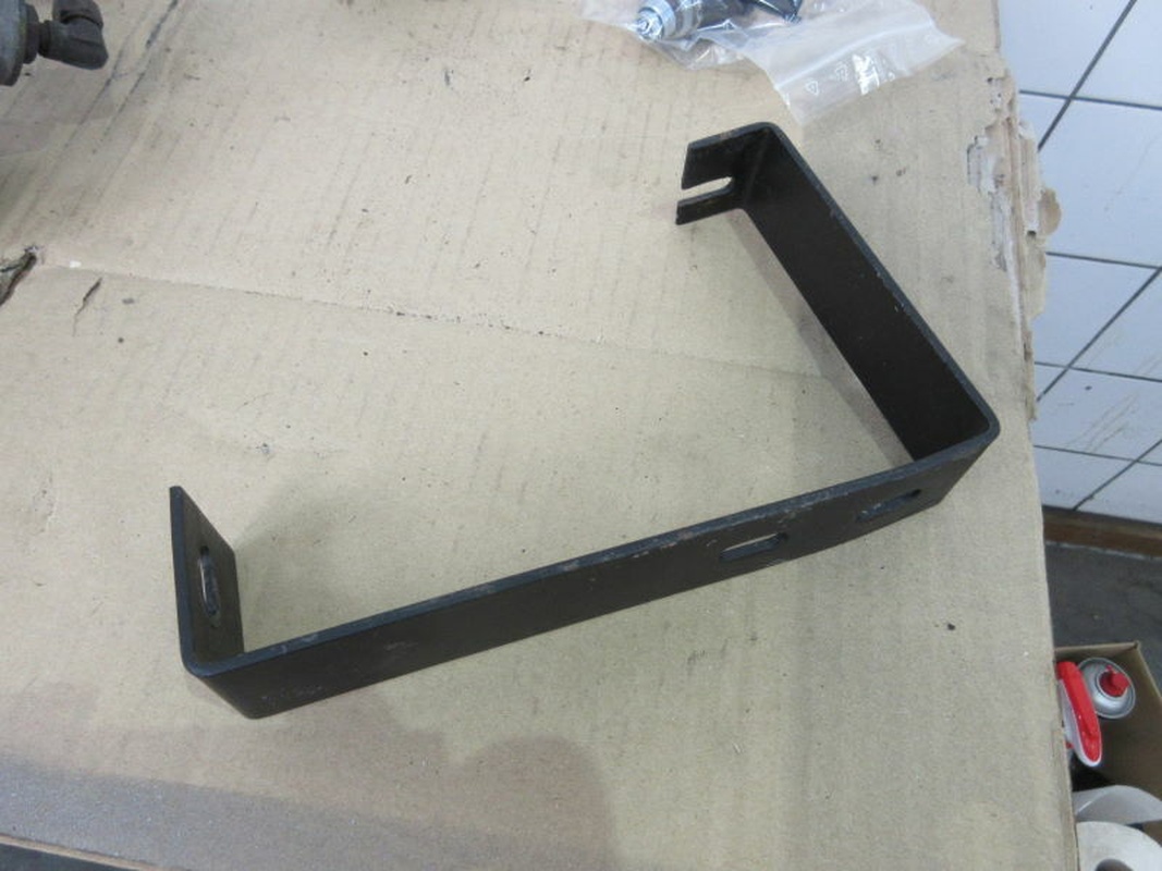

Een extra beugel tussen het chassis en de hoofdremcylinder zorgt voor een stevige plek om de verdamper te monteren. Het is even klooien om de koelwaterslangen netjes weg te werken aangezien er van alles en nog wat in de weg zit maar uiteindelijk zat hij op z'n plek.
Afbeeldingslocatie: https://tweakers.net/i/wXhMgkU1Ym4LGfUFHsx90S7SSlI=/full-fit-in/4920x3264/filters:max_bytes(3145728):no_upscale():strip_icc():fill(white):strip_exif()/f/image/3y8rvgo86bdiWt9ZiacEGLnT.jpg?f=user_large
Afbeeldingslocatie: https://tweakers.net/i/4QujzQk0qKWTBG3kv_y6nFlB0S4=/full-fit-in/4920x3264/filters:max_bytes(3145728):no_upscale():strip_icc():fill(white):strip_exif()/f/image/7THdFOJCgZKAk1CjwzhRv27B.jpg?f=user_large
Afbeeldingslocatie: https://tweakers.net/i/H4vcFaHc7PIu5k-Q5MQl_1CNZuY=/full-fit-in/4920x3264/filters:max_bytes(3145728):no_upscale():strip_icc():fill(white):strip_exif()/f/image/jIHH6Aa30NPOK7FX53Oxj8A0.jpg?f=user_large

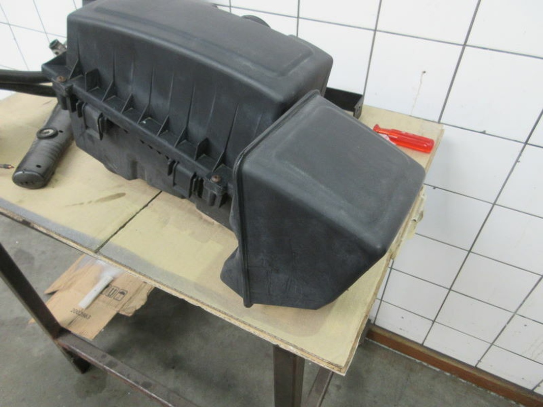

Nadat het koelwatersysteem weeg bijgevuld en ontlucht was is het luchtfilter weer teruggeplaatst was de auto weer rijdbaar.

Volgende stap is de gasleiding van de tank in de kofferbak naar de verdamper.
  • TrafficBandit
  • Registratie: December 2019
  • Laatst online: 03-03 22:58

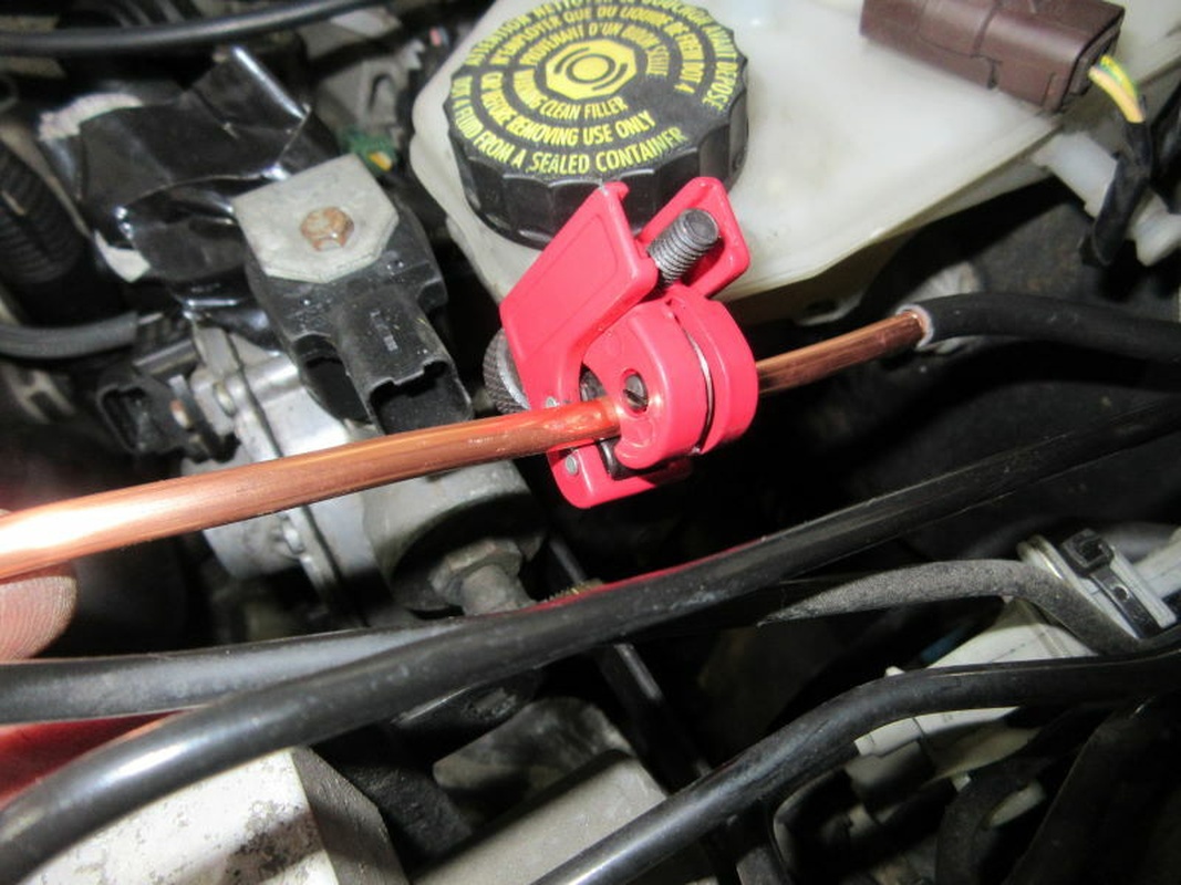

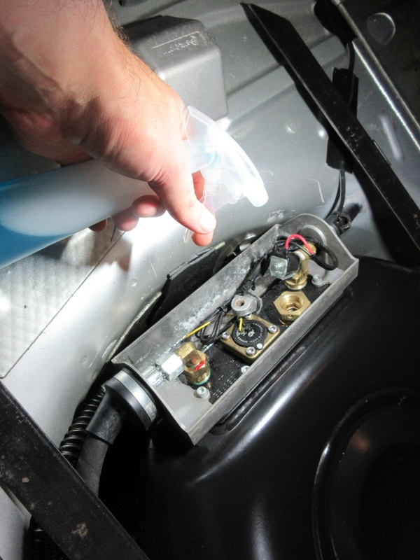

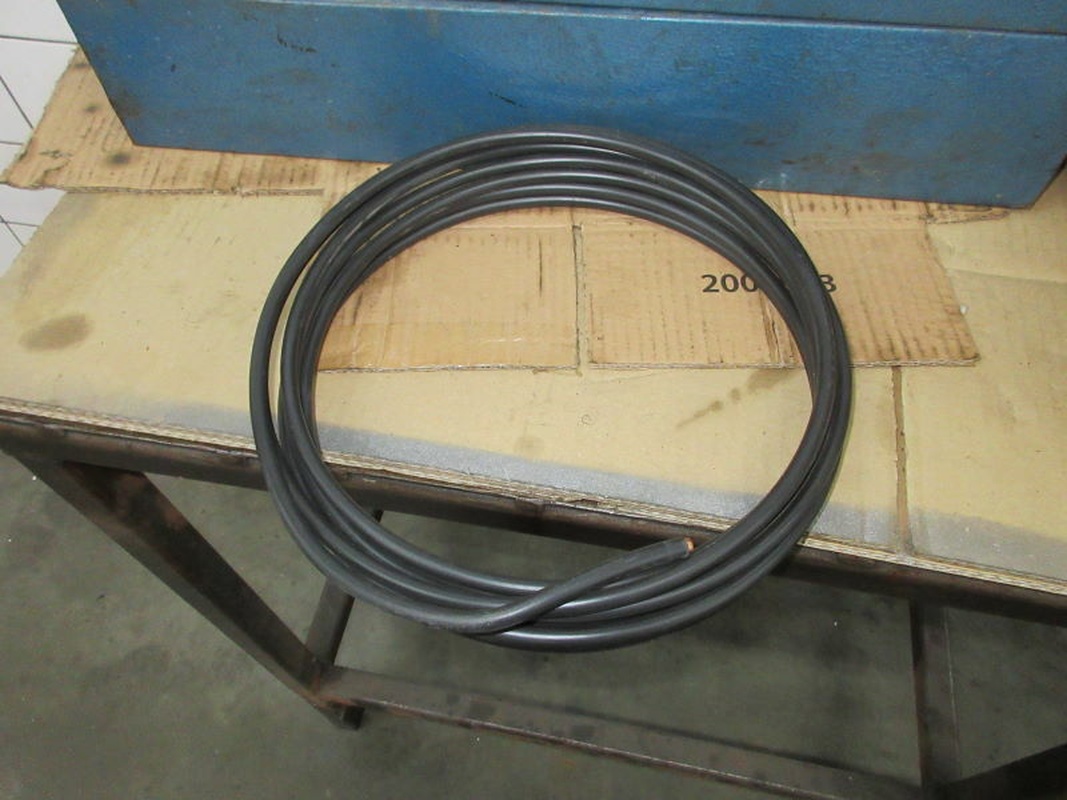

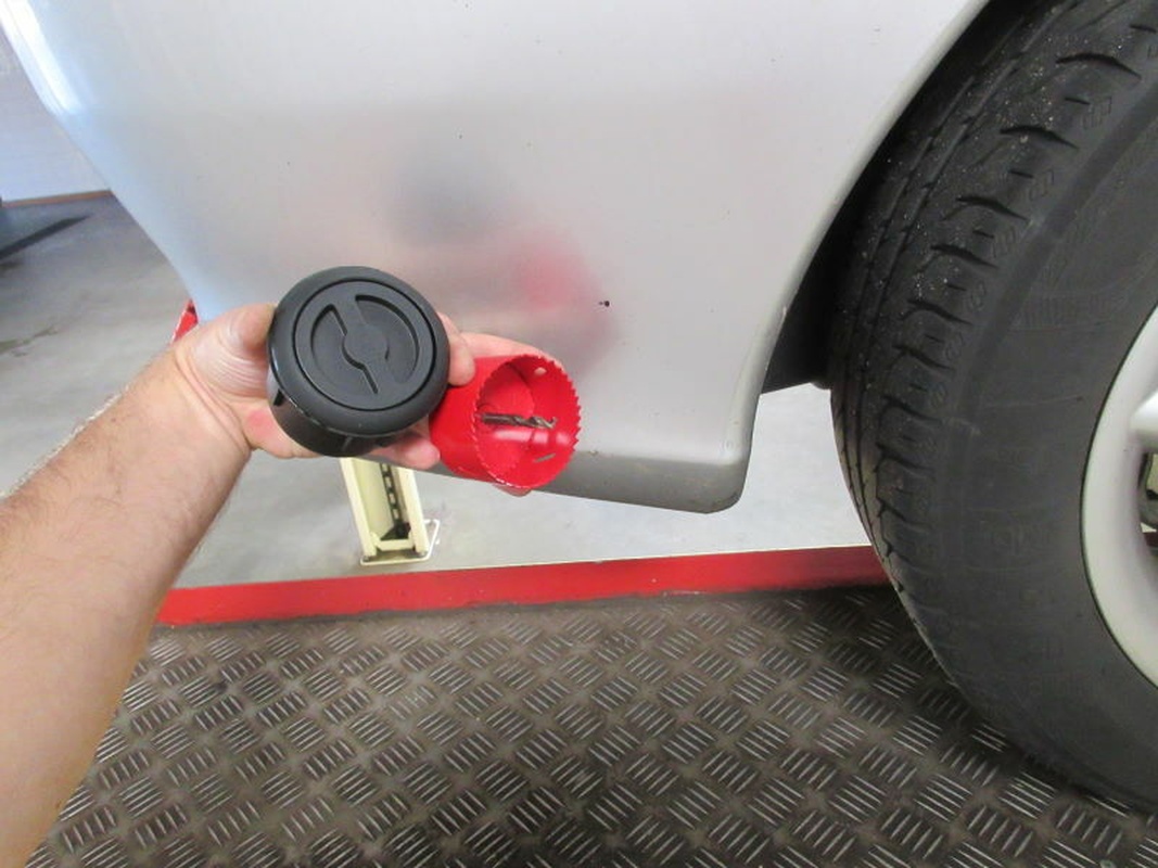

Volgende klusje was de lpg-leiding van de tank in de achterbak naar de verdamper in de motorruimte. De lpg-leiding is van koper, 6mm dik en heeft een bescherm mantel en wordt buitenlangs onder de auto gemonteerd op dezelfde plek waar de benzine- en rem-leidingen lopen, alleen dan aan de andere kant van de auto.
De leiding moet aan de tankzijde op de elektronische afsluiter gemonteerd worden middels een wartelmoer en daarvoor moet de leiding eerst geflared worden. Met een speciaal setje kan het eind van de leiding geflared worden. Als de moer dan goed vastgedraaid wordt heb je een gasdichte verbinding.
Afbeeldingslocatie: https://tweakers.net/i/QMge3jkV30wJT1SUByY10G0NE-A=/full-fit-in/4920x3264/filters:max_bytes(3145728):no_upscale():strip_icc():fill(white):strip_exif()/f/image/NoDd40fNeKmuOY1HhQ5r4XqY.jpg?f=user_large
Afbeeldingslocatie: https://tweakers.net/i/EgoInnwx8sf29FiWUWuAJESyV6c=/full-fit-in/4920x3264/filters:max_bytes(3145728):no_upscale():strip_icc():fill(white):strip_exif()/f/image/cnwS3r7RwxkFu6ce9Jqjkxmw.jpg?f=user_large
Afbeeldingslocatie: https://tweakers.net/i/Siq__Iy68AlBthBZsq9dW5o6lw4=/full-fit-in/4920x3264/filters:max_bytes(3145728):no_upscale():strip_icc():fill(white):strip_exif()/f/image/Hnchq0Y86g3u4de8AHkQP4XE.jpg?f=user_large
Afbeeldingslocatie: https://tweakers.net/i/xHwl767ltNkZ0V5SMKNSIaZHBRg=/full-fit-in/4920x3264/filters:max_bytes(3145728):no_upscale():strip_icc():fill(white):strip_exif()/f/image/kw43zMCsad4IKs6UzwBKCOdy.jpg?f=user_large
Afbeeldingslocatie: https://tweakers.net/i/I8RofukEtdamJgvkvdgzxFoqAbk=/full-fit-in/4920x3264/filters:max_bytes(3145728):no_upscale():strip_icc():fill(white):strip_exif()/f/image/KwVBh8npyCs7a1g10CX8AuFJ.jpg?f=user_large
Afbeeldingslocatie: https://tweakers.net/i/Zhej79APJGsqqdaJMv0ECwdNC5o=/full-fit-in/4920x3264/filters:max_bytes(3145728):no_upscale():strip_icc():fill(white):strip_exif()/f/image/P6wep6U8Vta1v1qWCPhnzLnP.jpg?f=user_large
Afbeeldingslocatie: https://tweakers.net/i/toR9CE1aEudgl7ndVkNXBXY6tEs=/full-fit-in/4920x3264/filters:max_bytes(3145728):no_upscale():strip_icc():fill(white):strip_exif()/f/image/TtC7lh6qmBBGy6G5xcbk9Dc6.jpg?f=user_large
Via de onderzijde van de auto moet de leiding naar de motorruimte geleid worden en uiterlijk om de 40 cm bevestigd worden. Dat lijkt simpel maar een 6 mm koperleiding is redelijk stug en er zijn een hoop onderdelen waar hij netjes achterlangs en omheen geleid moet worden zoals de achterbrug, de stabilisatorstang, de benzinetank, etc. Het is wel even en klusje om dit netjes te krijgen, ook het vastzetten is niet overal even makkelijk omdat er van alles en nog wat in de weg zit. Gelukkig had ik een brug tot mijn beschikking zodat ik er een beetje fatsoenlijk bij kon.
Afbeeldingslocatie: https://tweakers.net/i/Mhu6l4LJBmVFYAmvK_L_x1ICbN8=/full-fit-in/4920x3264/filters:max_bytes(3145728):no_upscale():strip_icc():fill(white):strip_exif()/f/image/n7bUj7yqyXoKu20icZIurQpd.jpg?f=user_large
Afbeeldingslocatie: https://tweakers.net/i/h_C9DhNOgJVCMUWzbVaJciqNi2Q=/full-fit-in/4920x3264/filters:max_bytes(3145728):no_upscale():strip_icc():fill(white):strip_exif()/f/image/R1XPcOzDNKQwFl6qE9eyKaPp.jpg?f=user_large
Afbeeldingslocatie: https://tweakers.net/i/LQK1o69PyHqVVk78BBD76jRS_n0=/full-fit-in/4920x3264/filters:max_bytes(3145728):no_upscale():strip_icc():fill(white):strip_exif()/f/image/BAvmM2EH1qeuFtA7F9WxfGig.jpg?f=user_large
Afbeeldingslocatie: https://tweakers.net/i/baBrgYP6WqeFTNUq3_GnpX1DTHM=/full-fit-in/4920x3264/filters:max_bytes(3145728):no_upscale():strip_icc():fill(white):strip_exif()/f/image/AqAIHGQv8JIj24nej2ZIQlNJ.jpg?f=user_large
Afbeeldingslocatie: https://tweakers.net/i/zAWCXeMZWr1muRXu1f6BpGSC7d0=/full-fit-in/4920x3264/filters:max_bytes(3145728):no_upscale():strip_icc():fill(white):strip_exif()/f/image/wTT823LgSslaLztmKIQ1DJKi.jpg?f=user_large
Afbeeldingslocatie: https://tweakers.net/i/AVT-DIDlLTQWk0wMhDKe1DaI_Uo=/full-fit-in/4920x3264/filters:max_bytes(3145728):no_upscale():strip_icc():fill(white):strip_exif()/f/image/jkzerOMsHUt0cA2ehVPmDezi.jpg?f=user_large

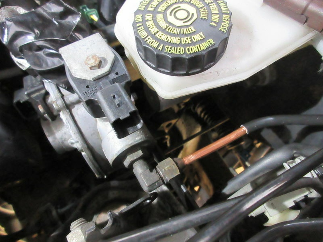

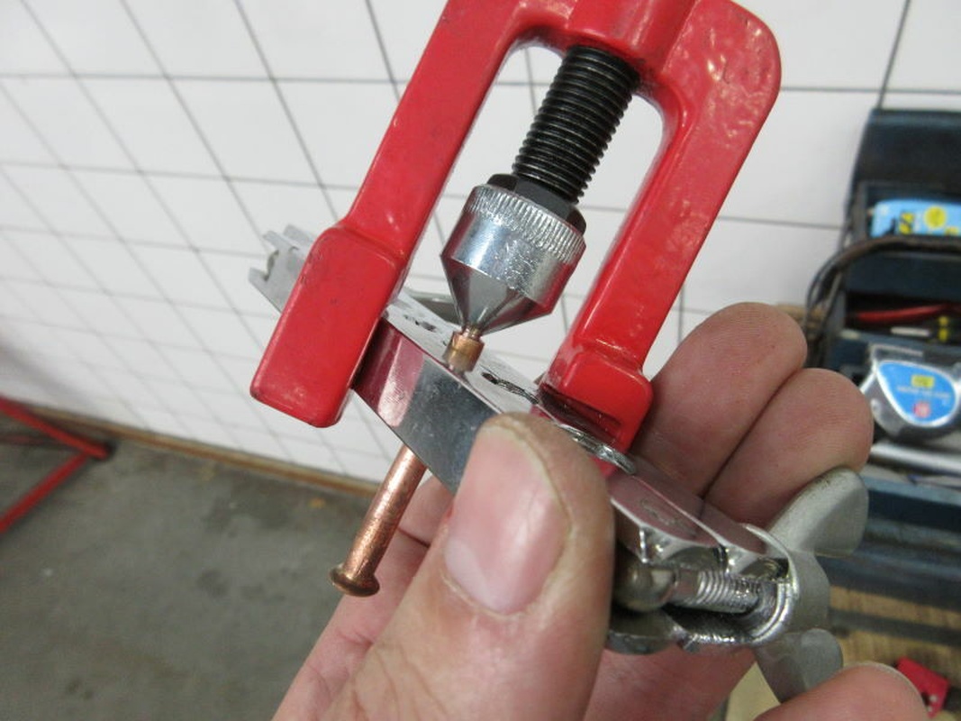

Bij de verdamper zijde moet de leiding ook geflared worden en met een wartelmoer vastgezet worden. Jammer was dat ik niet zat op te letten en de leiding geflared had zonder dat de moer er op zat, en die krijg je er na het flaren onmogelijk meer op. Gelukkig had ik nog wat leiding lengte om de flare er weer af te snijden en het flaren nog een keer te herhalen met moer. Had ik die lengte niet gehad dan had ik de hele leiding nog een keer opnieuw mogen doen, dat was dus een geluk bij een ongeluk.
Afbeeldingslocatie: https://tweakers.net/i/_eHnk9_x7XuV2TMj72EVq9ZoY9Y=/full-fit-in/4920x3264/filters:max_bytes(3145728):no_upscale():strip_icc():fill(white):strip_exif()/f/image/w2CTtWIg1ORBPTRo6cCEmNL9.jpg?f=user_large
Afbeeldingslocatie: https://tweakers.net/i/OTmnJKCSTeuKrwCGvi5-iGq3bbw=/full-fit-in/4920x3264/filters:max_bytes(3145728):no_upscale():strip_icc():fill(white):strip_exif()/f/image/iXSgqeptZNt6f3jQEiJRnsf4.jpg?f=user_large
Afbeeldingslocatie: https://tweakers.net/i/su3i-HCNiUZMCjbSab3fW4O8rAI=/full-fit-in/4920x3264/filters:max_bytes(3145728):no_upscale():strip_icc():fill(white):strip_exif()/f/image/R2YWUGEmVPKXhXCbWuVi3CFL.jpg?f=user_large
Al met al schiet de installatie aardig op zo.

Nou ik heb het jaar zelf qua auto betreft slecht afgesloten. Ik reed weg om iets op te halen via marktplaats (30 dec), snelweg op, na een paar km overgeschakeld op benzine... Wat hikjes later en de motor viel uit. Nog wel uit kunnen rollen op de oprit van het eerst zichtbare tankstation.
Vervolgens dacht ik omdat de fuel trims hoog waren aan vervuilde injectoren. Dus deze gereinigd (TSI injectoren, met injector tester en ultrasoonbad gereinigd). Vervolg? Start nog steeds niet. Hogedrukpomp ook nog goed. Waarschijnlijk dus (hoop ik) benzinepomp in de tank, of een verstopt brandstoffilter.
Balen... Misschien moet ik toch wat vaker op benzine rijden. (Auto start en rijdt op LPG)

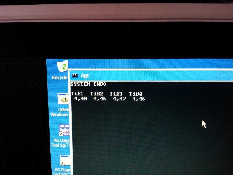

Door andere prioriteiten heeft het even geduurd voor de volgende update, maar er is weer een mijlpaal afgesloten. Vandaag is de elektronica onder de motorkap op zijn plek gezet en zijn de LPG injectoren geplaatst.

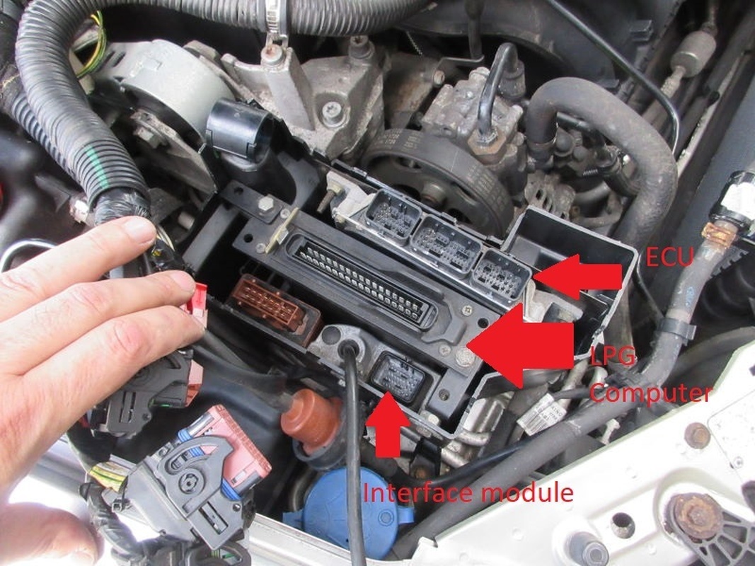

Tot nu toe was de installatie van de gasinstallatie redelijk recht-toe-recht-aan, een beetje gaten boren en onderdelen vastzetten. Inmiddels is echter ook de elektronica aan de beurt en moet de kabelboom van de gasinstallatie en de computer e.d. geïntegreerd worden met de elektronica en computer van de auto (ECU). Een precies klusje omdat een klein foutje er makkelijk voor zorgt dat de installatie niet werkt of erger, dat de gascomputer of auto-ECU kapot gaat. Even de kop er bij houden dus aangezien een kapotte ECU of gascomputer het einde van dit project zou zijn.

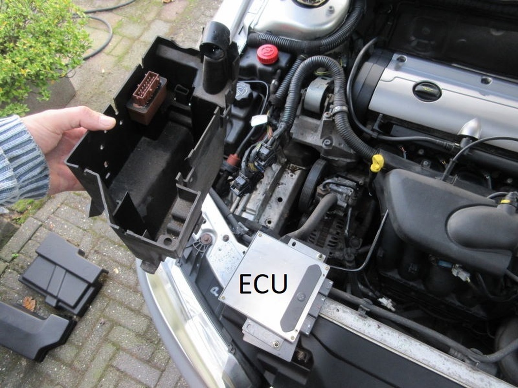

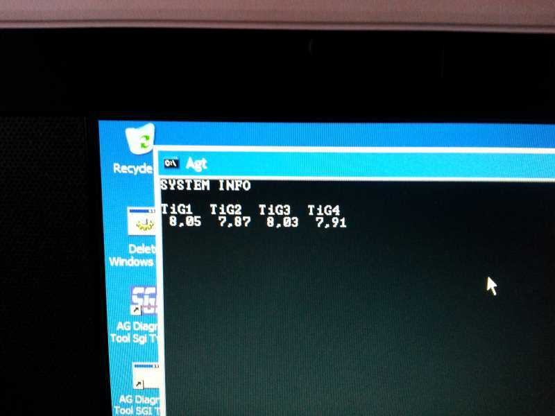

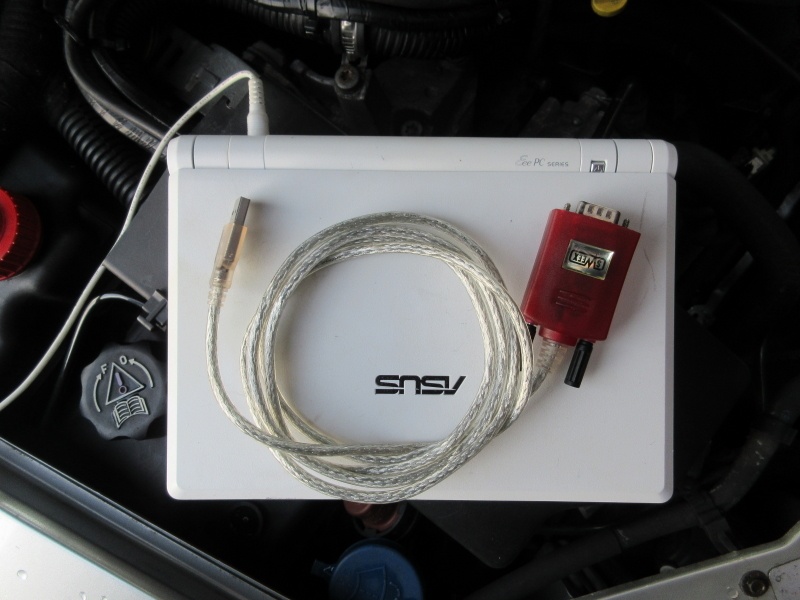

Bij een LPG-installatie met G3 goedkeuring is de ECU van de auto leidend voor de brandstofinjectie en de aanpassing daarvan onder de verschillende rij-condities. In de originele setup werd de benzinetoevoer geregeld door de ECU die korter of langer de benzine injectoren aanstuurt met een elektrische spanning (de injectietijd). Hoeveel brandstof er ingespoten wordt is afhankelijk van het type injector en uiteraard de injectietijd. Een LPG-injector werkt min of meer volgens hetzelfde principe maar heeft een totaal andere injectietijd om dezelfde calorische waarde aan LPG in te spuiten. De LPG-computer neemt het signaal van de benzine injectoren en meet de injectietijd en rekent deze om naar een injectietijd voor LPG om tot dezelfde calorische waarde te komen. Dit is de belangrijkste taak van de LPG-computer, maar daarnaast zit er natuurlijk ook wat logica in om tankafsluiters aan te sturen en aan-/uit-bediening te regelen e.d. Uiteindelijk heeft de LPG-computer het koelwatertemperatuur-signaal, het benzine injector-signaal en de verdamper-druk nodig als input. Output is het signaal naar de LPG-injectoren, de LPG-afsluiters op de tank en de verdamper.
De LPG-computer bestaat uit twee modules, de computer zelf en de interface-module, die tezamen in de ECU behuizing worden ingebouwd. De standaard computerbak heeft hier nog ruimte voor dus heel veel werk is dit niet.
Afbeeldingslocatie: https://tweakers.net/i/y-inT870lw2AH1Xgx_YHTF9K31U=/full-fit-in/4920x3264/filters:max_bytes(3145728):no_upscale():strip_icc():fill(white):strip_exif()/f/image/afVVp3SdiWoxBb2AdkCR71QN.jpg?f=user_large
Afbeeldingslocatie: https://tweakers.net/i/KXsKYRsNC1IlctmocCzYDCiOLmo=/full-fit-in/4920x3264/filters:max_bytes(3145728):no_upscale():strip_icc():fill(white):strip_exif()/f/image/AI3Yx0OufnjPUwZR5s7mq27w.jpg?f=user_large
Afbeeldingslocatie: https://tweakers.net/i/4FJNkak8loEIOg3eZyJt42euSLE=/full-fit-in/4920x3264/filters:max_bytes(3145728):no_upscale():strip_icc():fill(white):strip_exif()/f/image/t1J9UeXHA58jdhaT5m4DPtAE.jpg?f=user_large
Afbeeldingslocatie: https://tweakers.net/i/wocfhhpmEXhVLDxrUER8WNAKE8I=/full-fit-in/4920x3264/filters:max_bytes(3145728):no_upscale():strip_icc():fill(white):strip_exif()/f/image/vcaWvzUOHqi0GsdB9KOwezO7.jpg?f=user_large
Afbeeldingslocatie: https://tweakers.net/i/1a3KAB6-akEMTsGdq3tPo6JnJQA=/full-fit-in/4920x3264/filters:max_bytes(3145728):no_upscale():strip_icc():fill(white):strip_exif()/f/image/VO3299CEfUw9WSobZ3rsNshL.jpg?f=user_large

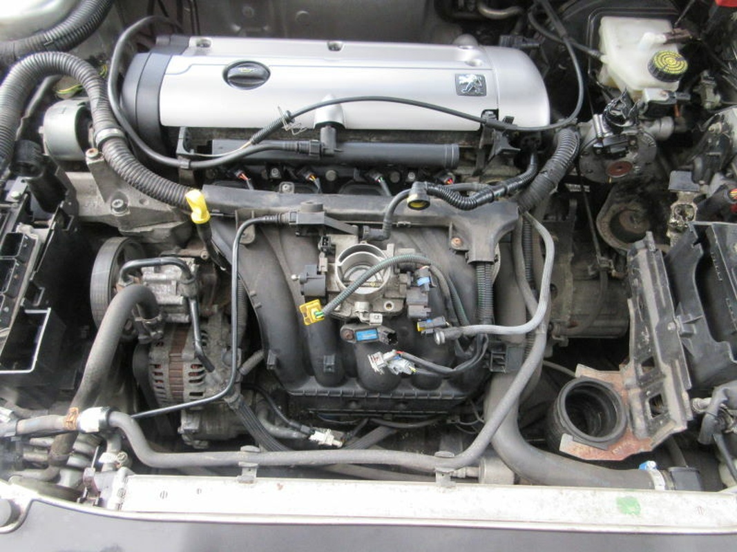

Om LPG te kunnen injecteren moeten de LPG-injectoren op het inlaatspruitstuk gemonteerd worden. Deze zitten aan de onderkant van het inlaatspruitstuk omdat aan de bovenkant de benzine injectoren al zitten. Helaas moet het hele inlaatspruitstuk (met alles wat er op en er aan zit) er uit om dat te kunnen doen.
Afbeeldingslocatie: https://tweakers.net/i/QF0i7M22t47bo5jSrtR3B_d0r_w=/full-fit-in/4920x3264/filters:max_bytes(3145728):no_upscale():strip_icc():fill(white):strip_exif()/f/image/AAgKALtbhjt8R8AGh2nTPwlE.jpg?f=user_large
Afbeeldingslocatie: https://tweakers.net/i/3DFBcloHZ_6EoYChcb91vU2P9-Y=/full-fit-in/4920x3264/filters:max_bytes(3145728):no_upscale():strip_icc():fill(white):strip_exif()/f/image/ZMUgP4UhZlQLkf7p4HTAwyEU.jpg?f=user_large
Afbeeldingslocatie: https://tweakers.net/i/xSEh992KnsilrvJrQ-C5EGYDjxo=/full-fit-in/4920x3264/filters:max_bytes(3145728):no_upscale():strip_icc():fill(white):strip_exif()/f/image/Q3dOdiBmVAU1CCV5KnrX4dIm.jpg?f=user_large
Afbeeldingslocatie: https://tweakers.net/i/T6UMl9-7B_CziEhTa-0AQfrh6x0=/full-fit-in/4920x3264/filters:max_bytes(3145728):no_upscale():strip_icc():fill(white):strip_exif()/f/image/pZF5LTMeEo0YApwzUUGbqvtO.jpg?f=user_large
Hier is het spruitstuk los en zijn de LPG-injectoren aan de onderkant gemonteerd. Elke injector zit met een gasslang op een rail die met de verdamper verbonden zit en voor de gasdruk zorgt. Als het geheel weer op de motor zit dan zie je er niets meer van.
Afbeeldingslocatie: https://tweakers.net/i/BYg8vfT_vSEReAo6y-6jNAkKb5Y=/full-fit-in/4920x3264/filters:max_bytes(3145728):no_upscale():strip_icc():fill(white):strip_exif()/f/image/3rljmIoFWdHuqMQM8IUlCLzP.jpg?f=user_large
Afbeeldingslocatie: https://tweakers.net/i/-FUiwy855oCZ3qjr56FLs2VqDOE=/full-fit-in/4920x3264/filters:max_bytes(3145728):no_upscale():strip_icc():fill(white):strip_exif()/f/image/dgMbqF2pP4UhTK8WB1jHAMOF.jpg?f=user_large

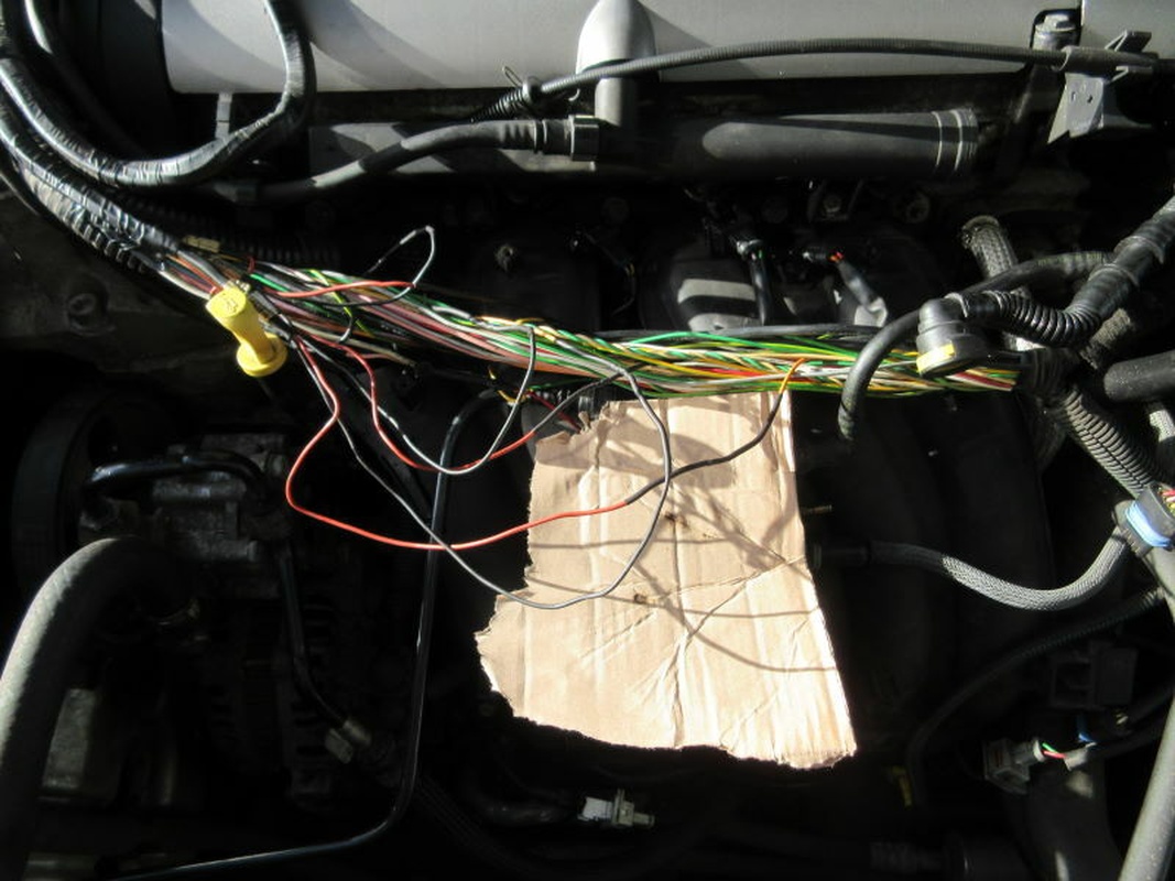

De volgende stap is om de kabelboom van de auto te integreren met de kabelboom van de LPG-installatie. Bedrading van de injectors en het koelwater temperatuursignaal moeten onderbroken worden en doorgelust worden naar de LPG-kabelboom. Slechte elektrische verbindingen zijn de belangrijkste reden waarom LPG-installaties problemen krijgen dus die moeten goed zijn. Ik heb alle verbindingen gesoldeerd en er daarna kripkous omheen gedaan voor de isolatie en bescherming. Daarna is de hele kabelboom nog een keer met tape omwikkeld om vocht zoveel mogelijk op afstand te houden en ervoor te zorgen dat alles goed bij elkaar zit en niet kapot kan trillen.

Nadat de kabelboom van de auto met de modificaties weer op zijn plek zit kan de rest van de kabelboom ook vastgezet worden (boven op de auto-kabelboom). Ook deze kabels zijn goed ingetaped en goed vastgezet met tie-wraps. Druksensor en afsluiter op de verdamper zijn aangesloten en het deel van de LPG-kabelboom wat de auto in moet wordt door een gat in het schutbord naar binnen geleid.

De LPG-injectoren en elektronica onder de motorkap zitten hier mee op hun plaats. Het enige wat nog over blijft is de elektronica in het interieur en het aansluiten van de elektronica op de gastank, maar dat is een mooi klusje voor een andere dag.

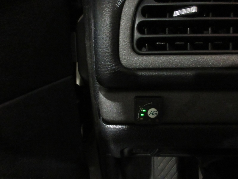

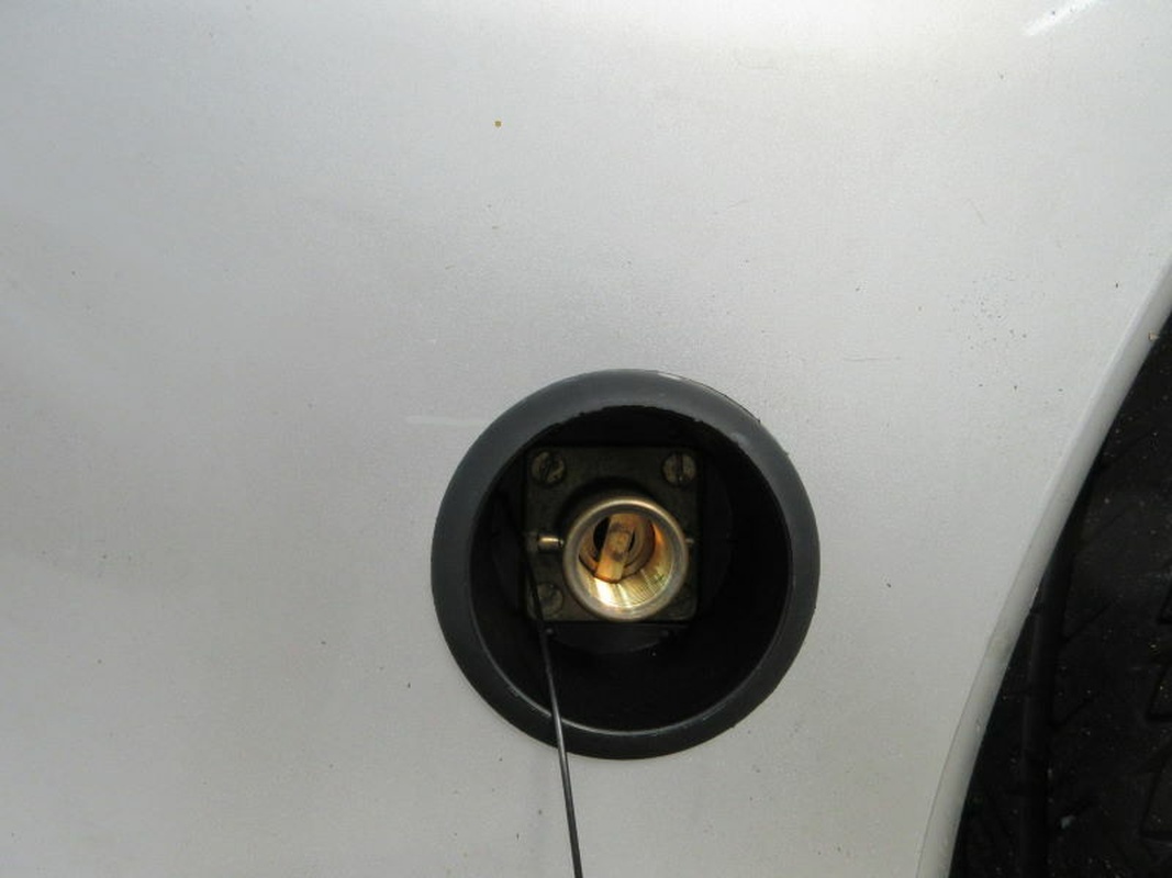

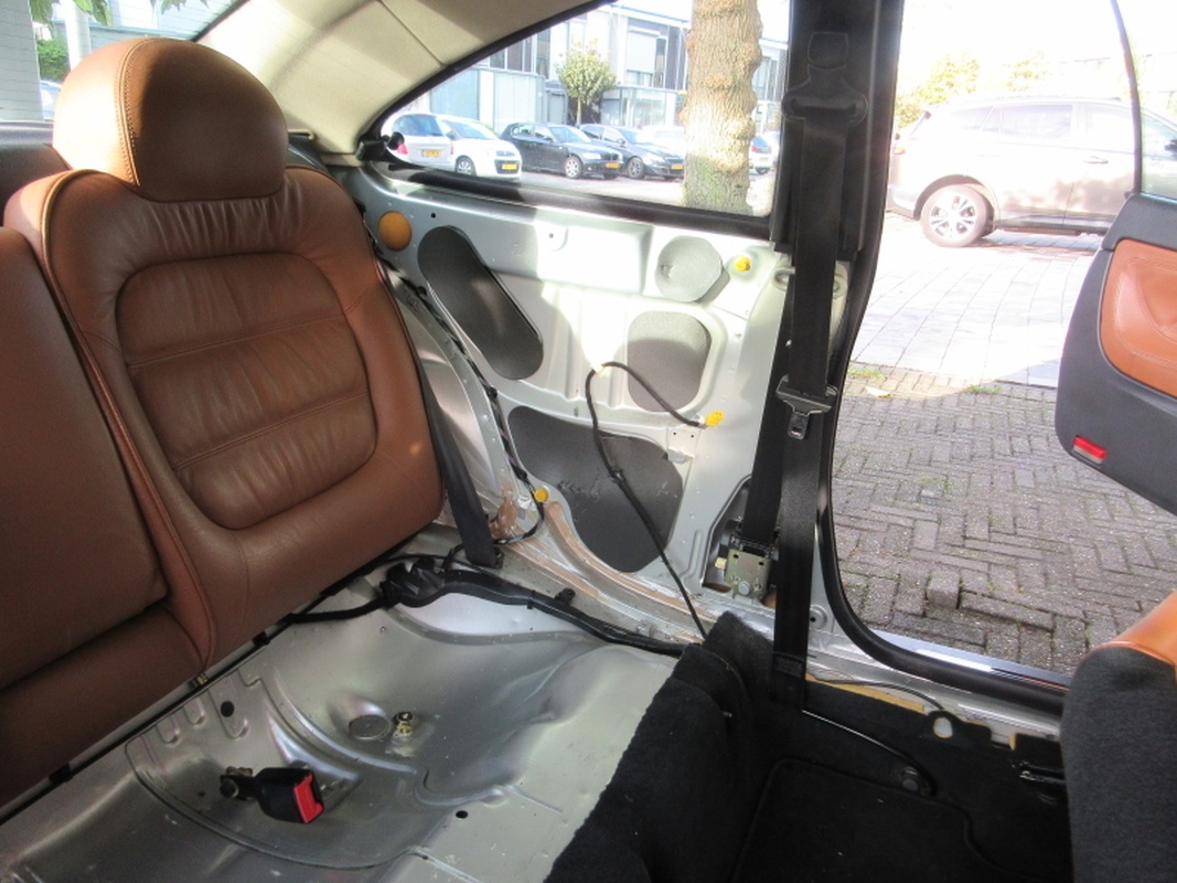

De laatste elektronica in het interieur is inmiddels ook aangesloten. Dit moest er nog gebeuren:
- Nivometer en afsluiter op de tank verbinden met de kabelboom van de LPG-installatie
- De LPG aan/uit schakelaar en tanknivo indicator op het dashboard plaatsen
- De tankfopper installeren
Het aansluiten van deze onderdelen is redelijk recht-toe-recht-aan, de juiste draden aan elkaar solderen, krimpkous er om heen en de bedrading goed vast zetten. Het meeste werk is nog om de interieurdelen los te halen zodat de bedrading netjes weggewerkt kon worden.
Ik ben begonnen met het aansluiten van de afsluiter en nivosensor op de tank. Daarvoor moest bekabeling gelegd worden van het dashboard (waar het uiteinde van de LPG-kabelboom uit het schutbord kwam), door de hele auto heen naar de kofferbak waar de tank ligt. De kabelboom van de auto zelf loopt langs de bestuurdersdorpel naar achteren en splitst bij de achterbank in een deel wat naar de kofferbak loopt voor de verlichting en dergelijke en een deel wat naar de benzinetank loopt. Bovenop de bestaande auto-kabelboom heb ik de LPG-kabelboom gemonteerd en om daar goed bij te kunnen moest de dorpelbekleding er af en moest de achterbank er uit. Verder was het een kwestie van de juiste draden met elkaar verbinden.
Afbeeldingslocatie: https://tweakers.net/i/tYVE8nkXs8XT7t1cdIR2ERSzl1c=/full-fit-in/4920x3264/filters:max_bytes(3145728):no_upscale():strip_icc():fill(white):strip_exif()/f/image/RnWVhEnCBOjvYlPqx1G0jL2W.jpg?f=user_large

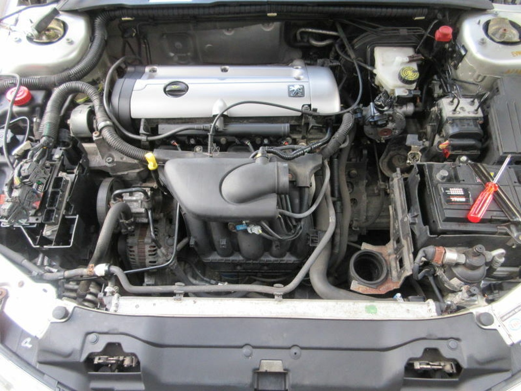

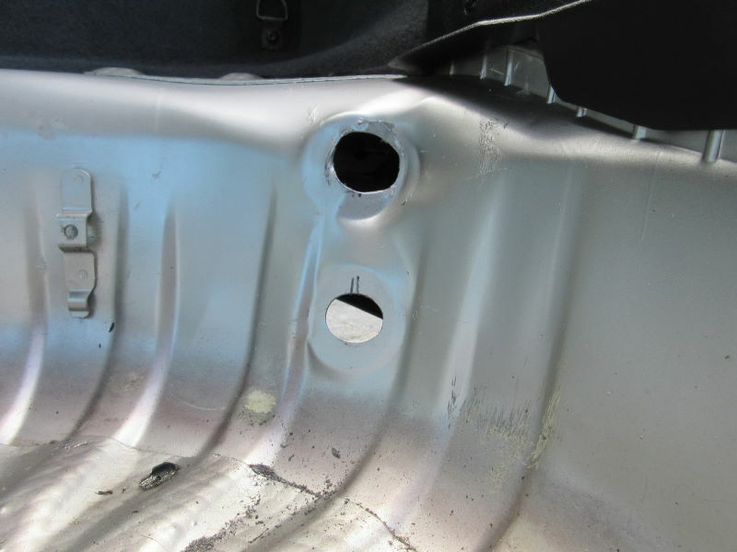

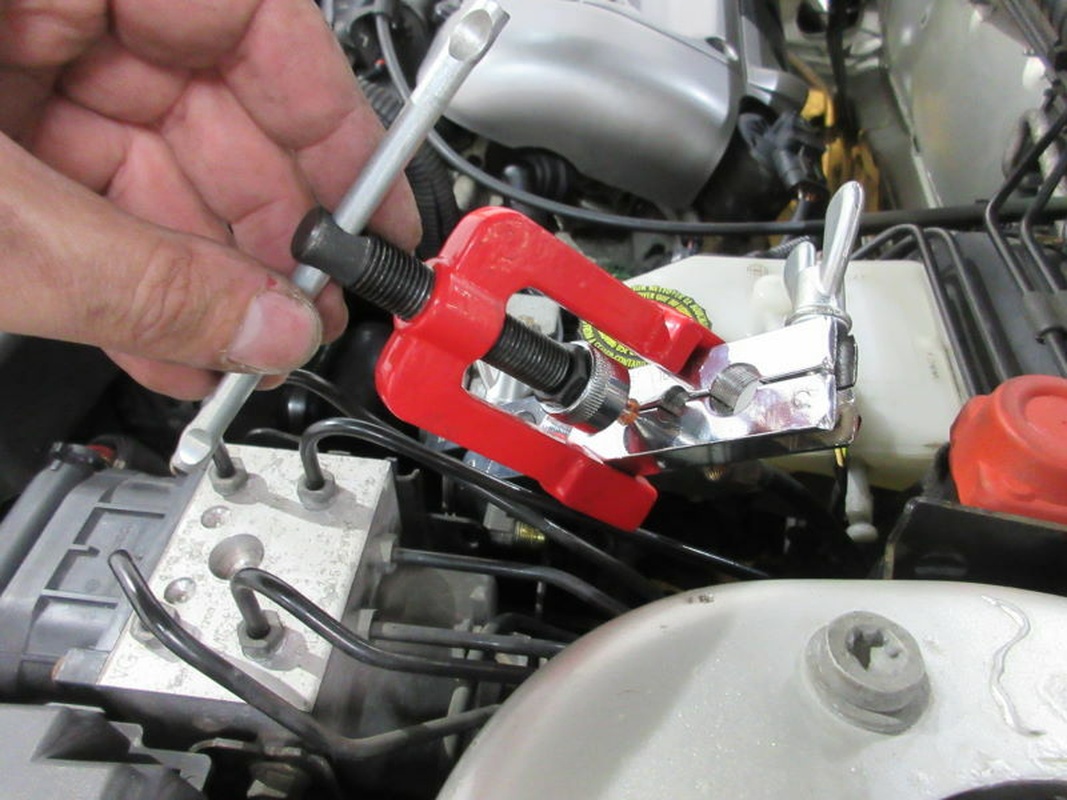

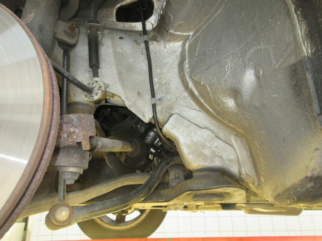

Afbeeldingslocatie: https://tweakers.net/i/9pLGSHCgbBjZHUYK7QPx_wd3exA=/full-fit-in/4920x3264/filters:max_bytes(3145728):no_upscale():strip_icc():fill(white):strip_exif()/f/image/oQL7PfFbACjZeRdbedY72Y2w.jpg?f=user_large

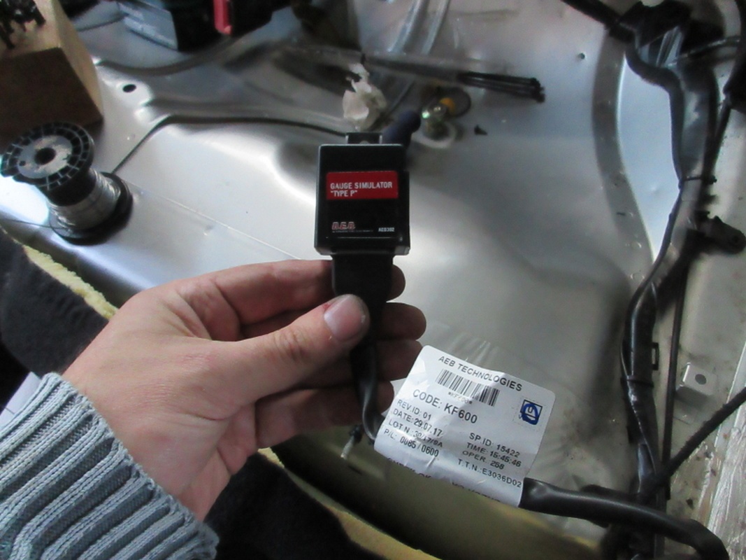

Volgende stap was de tankfopper, die is nodig omdat anders de benzinemeter terugloopt tijdens het rijden op LPG. Wat er aangegeven wordt op de benzinemeter is niet het daadwerkelijk gemeten benzinenivo, maar het gemeten nivo bij de laatste tankbeurt minus het door de ECU berekende verbruik. Hierdoor loopt de benzine nivometer terug tijdens het rijden op LPG terwijl er dan natuurlijk niet daadwerkelijk benzine verbruikt wordt. Een tankfopper is een relais met een paar weerstanden die op de signaaldraad van de benzinetank nivosensor wordt aangesloten en die houdt de ECU van de auto voor de gek waardoor ook bij het rijden op LPG de benzine nivometer het juiste nivo aan blijft geven, ook als er op LPG gereden wordt.
Om de tankfopper aan te sluiten moest de kabelboom van de auto naar de benzinetank ontleed worden en moest de signaaldraad onderbroken worden een aangesloten worden op de tankfopper samen met een voeding en ground. Niet al te spannend verder.
Afbeeldingslocatie: https://tweakers.net/i/EQeSfgWbNThrRZmYnd8NqW_ykTo=/full-fit-in/4920x3264/filters:max_bytes(3145728):no_upscale():strip_icc():fill(white):strip_exif()/f/image/I0tF6Iup9CpVErb40FTF5Zqn.jpg?f=user_large
Afbeeldingslocatie: https://tweakers.net/i/0v2sgQ9sjahGvuavmMNLoBxkRKc=/full-fit-in/4920x3264/filters:max_bytes(3145728):no_upscale():strip_icc():fill(white):strip_exif()/f/image/ttjyOKdWxFWkkJog6VMnFL7L.jpg?f=user_large
Afbeeldingslocatie: https://tweakers.net/i/9jIL80ij_hYQ75NKnmv_jMgyNHg=/full-fit-in/4920x3264/filters:max_bytes(3145728):no_upscale():strip_icc():fill(white):strip_exif()/f/image/bGVIORmVNpgPqHWxHMGLXRsc.jpg?f=user_large
Als laatste is de aan/uit knop voor de LPG installatie en de LPG nivometer op het dashbord geplaatst en aangesloten. Dat is een klein vierkant blokje met een knop en wat ledjes met een flinke bos draden aan de achterkant.
Afbeeldingslocatie: https://tweakers.net/i/NqLzCQD1yb469-MG9D2Av8WFMQA=/full-fit-in/4920x3264/filters:max_bytes(3145728):no_upscale():strip_icc():fill(white):strip_exif()/f/image/CMNgvea2RFtIhK3lNOfoB8b8.jpg?f=user_large
Afbeeldingslocatie: https://tweakers.net/i/NZh1u1-zg6vJV_x9Z5dI5erONQc=/full-fit-in/4920x3264/filters:max_bytes(3145728):no_upscale():strip_icc():fill(white):strip_exif()/f/image/6a72cvNIor0exdFR7CbGykQ2.jpg?f=user_large
Alles zit er nu in principe in en is volledig aangesloten als het goed is. Uiteraard heb ik meteen even getest of de motor ook liep op LPG door de auto te starten. Dit systeem start op benzine dus starten ging prima, en nadat de minimum koelwater temperatuur bereikt was schakelde de LPG-computer automatisch over op LPG en......... sloeg de motor direct af. Lekker dan, goed begin!
Waarschijnlijk was dit echter omdat de LPG-leidingen nog deels gevuld waren met lucht in plaats van LPG. Na een paar keer opnieuw starten bleef de motor wel draaien maar "bokte" hij in eerste instantie nog een beetje. Na een seconde of 20 liep hij echter feilloos. Alles werkte daarna zoals het moest, de auto kon zonder problemen gestart worden en liep daarna ook normaal stationair, dus ik heb de stoute schoenen aangetrokken en ben in de auto gestapt voor een proefritje. Ook dat ging goed, stadsverkeer, stukje snelweg, even volgas, alles werkte zoals het moest. De motor liep gewoon soepel en had het normale vermogen wat hij ook op benzine had.
Voor een investering van 50 euro aan nieuwe LPG-leidingen en wat uurtjes beunen aan de auto is dat helemaal geen slecht resultaat al zeg ik het zelf, ik ben er best blij mee!

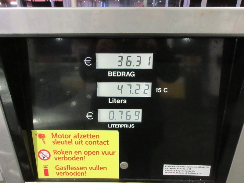

Inmiddels heb ik de tank voor de eerste keer vol gegooid en met draaiende motor op LPG een lektest uitgevoerd op alle LPG leidingen en koppelingen. Ook heb ik een diagnosekabel in elkaar geflanst en de computer van de LPG installatie uitgelezen om te zien of alles naar behoren werkt, en ook dat was het geval. Ik rij er sindsdien elke dag mee naar mijn werk en alles doet het gewoon goed. Binnenkort even langs een LPG inbouwbedrijf om te kijken of die kunnen helpen om het papierwerk in orde te krijgen.
Het tanken was allemaal niet zo spannend, ik heb nog even goed geluisterd of ik niet ergens gesis hoorde en mijn neus gebruikt of ik gas rook maar dat was allemaal ok.
Afbeeldingslocatie: https://tweakers.net/i/1Pt7lt-9tDyCbFR5hX7Bf6BGaEc=/full-fit-in/4920x3264/filters:max_bytes(3145728):no_upscale():strip_icc():fill(white):strip_exif()/f/image/AV59dqr34081UKiCAqk8rqr5.jpg?f=user_large
Afbeeldingslocatie: https://tweakers.net/i/bs4KQhTs0XBnfUGiVI_Z39YSFJU=/full-fit-in/4920x3264/filters:max_bytes(3145728):no_upscale():strip_icc():fill(white):strip_exif()/f/image/aZbnHMp3HQvy19gMJD0jAGER.jpg?f=user_large
Afbeeldingslocatie: https://tweakers.net/i/DmgINLM14d7cQobJWoKZJyY5w-A=/full-fit-in/4920x3264/filters:max_bytes(3145728):no_upscale():strip_icc():fill(white):strip_exif()/f/image/pGg8vR1GxU4UUfjm9HYbRPZB.jpg?f=user_large
Afbeeldingslocatie: https://tweakers.net/i/yRmUcEC2kLVLw0vQAYJ7IOi8lRY=/full-fit-in/4920x3264/filters:max_bytes(3145728):no_upscale():strip_icc():fill(white):strip_exif()/f/image/fg6Rc3Nh2SJmP41Bhkt4AB49.jpg?f=user_large
De lektest met zeepsopwater bij draaiende motor heeft verder ook geen lekke verbindingen aan het licht gebracht, alles zit gasdicht in elkaar.
Afbeeldingslocatie: https://tweakers.net/i/WjrYDfg0RuAXFQmIQmozmO1qypo=/full-fit-in/4920x3264/filters:max_bytes(3145728):no_upscale():strip_icc():fill(white):strip_exif()/f/image/wjTfQkpzE4wencYm3p6APknJ.jpg?f=user_large
Afbeeldingslocatie: https://tweakers.net/i/LcZ-X7OLyIOP9iM56aHqrCo1Zpg=/x800/filters:strip_icc():strip_exif()/f/image/eAIXZS8LY16MXv0yXdnuejq3.jpg?f=fotoalbum_large
Afbeeldingslocatie: https://tweakers.net/i/osGhXg_D88S26dSznBTQv0HNrZU=/full-fit-in/4920x3264/filters:max_bytes(3145728):no_upscale():strip_icc():fill(white):strip_exif()/f/image/BVksKyQhJySECXYbjwI8iPe0.jpg?f=user_large

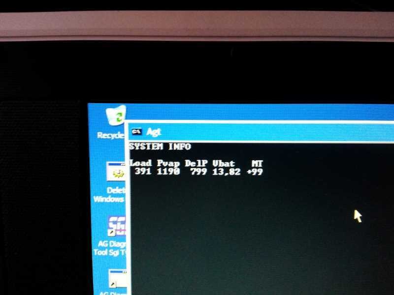

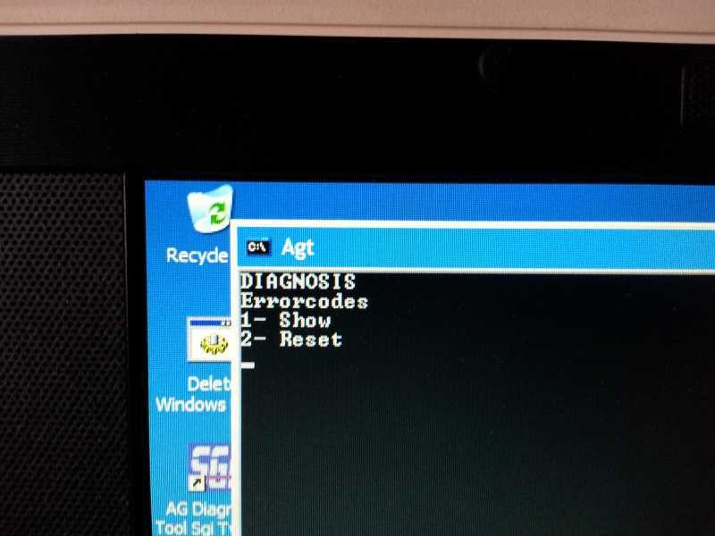

Een van de dingen die ik nog even met de computer wilde checken is of de gasdruk op de verdamper goed ingesteld was. Er zit een stelschroef op die ervoor zorgt dat de gasdruk ongeveer 800 mBar hoger is dan de druk in het inlaatspruitstuk. Dit is de druk die de injectoren nodig hebben om goed aangestuurd te worden door de computer. AG heeft nog wat software online staan uit het jaar 0 die alleen werkt onder heel oude versies van windows. Ik had nog een oud Windows XP laptopje en dat kwam nu goed van pas. Met een zelf geknutselde RS232 interfacekabel is het mogelijk om de gascomputer realtime uit te lezen.
Afbeeldingslocatie: https://tweakers.net/i/Lu3BgseVjmWlIaTcTQ1kQ_k_aks=/full-fit-in/4920x3264/filters:max_bytes(3145728):no_upscale():strip_icc():fill(white):strip_exif()/f/image/PqzqCcWRDDGytq1ICRY2X6Do.jpg?f=user_large
Afbeeldingslocatie: https://tweakers.net/i/9xtiIKVK-xDdt0pAhqHBDuC_BLk=/full-fit-in/4920x3264/filters:max_bytes(3145728):no_upscale():strip_icc():fill(white):strip_exif()/f/image/N0AG6PWl5dQ6Z5EUw8882DXP.jpg?f=user_large
Afbeeldingslocatie: https://tweakers.net/i/XlgiwZ3KGxpdd1D_5lJfEm12YD4=/full-fit-in/4920x3264/filters:max_bytes(3145728):no_upscale():strip_icc():fill(white):strip_exif()/f/image/l0aKGuhAVxwMgeyclguhxL4e.jpg?f=user_large
Afbeeldingslocatie: https://tweakers.net/i/27YYK5bqDngr95DgCLCC_w_eyKk=/x800/filters:strip_icc():strip_exif()/f/image/jIFCLeEY88ShCUJap30QlfGQ.jpg?f=fotoalbum_large
Afbeeldingslocatie: https://tweakers.net/i/mJldi2Pvl3AlgkBHAZpc9eNpX8Q=/x800/filters:strip_icc():strip_exif()/f/image/J5yH62C3JggVS4L9QNX9tA47.jpg?f=fotoalbum_large
Via een menu met 4 opties kan je door de data zoeken. Type auto, motor en injectors is te zien, en de benzineinjectietijden per injector en de uitgerekende LPG injectietijden per injector. De inlaatdruk, motortemperatuur, batterijspanning en de injectordruk (DelP) zijn ook zichtbaar. DelP moet 800 zijn en is 799, dat is dus exact goed gelukkig. Ook zitten er verder geen errorcodes in de computer dus hij is klaar voor de keuring. Ben benieuwd waar die nog mee gaan komen.
Afbeeldingslocatie: https://tweakers.net/i/HXgDVYgwbfTGmi6lFOHJTMBgEz8=/full-fit-in/4920x3264/filters:max_bytes(3145728):no_upscale():strip_icc():fill(white):strip_exif()/f/image/9Dy7lWvtYbdf8iXz0uXznJxz.jpg?f=user_large
Afbeeldingslocatie: https://tweakers.net/i/LsmrZITmHjyyvv2BhCoGkQJOVO8=/full-fit-in/4920x3264/filters:max_bytes(3145728):no_upscale():strip_icc():fill(white):strip_exif()/f/image/bR8ksLt6NviFWOcw9GtskKAa.jpg?f=user_large
Afbeeldingslocatie: https://tweakers.net/i/AiRg1yCiCkCT1reAQ3PdSvRntkE=/full-fit-in/4920x3264/filters:max_bytes(3145728):no_upscale():strip_icc():fill(white):strip_exif()/f/image/QeLsRiaWkcU6NJTKZcmd20yV.jpg?f=user_large
Afbeeldingslocatie: https://tweakers.net/i/yj2QTj7LxYj9-lATslzfBgWVtYQ=/full-fit-in/4920x3264/filters:max_bytes(3145728):no_upscale():strip_icc():fill(white):strip_exif()/f/image/DMJ1BxyWdAGjKuzIYaye8dTc.jpg?f=user_large
Afbeeldingslocatie: https://tweakers.net/i/Opsr6xsmCxycliP__tPuztnmAds=/full-fit-in/4920x3264/filters:max_bytes(3145728):no_upscale():strip_icc():fill(white):strip_exif()/f/image/GH95ULaSjwVSSsFtvfGCVtuG.jpg?f=user_large
Afbeeldingslocatie: https://tweakers.net/i/WJygllhfP04X0WxWHWFRyLcT-YU=/full-fit-in/4920x3264/filters:max_bytes(3145728):no_upscale():strip_icc():fill(white):strip_exif()/f/image/5zLoZaWcPwAk0IEuPAv1zgn9.jpg?f=user_large
Afbeeldingslocatie: https://tweakers.net/i/lra5K4WfbHNLiBnane3kVAISoGA=/full-fit-in/4920x3264/filters:max_bytes(3145728):no_upscale():strip_icc():fill(white):strip_exif()/f/image/G3TddERsJNUiv1tYLAP73ilj.jpg?f=user_large
Afbeeldingslocatie: https://tweakers.net/i/ir-zrvpAkQTgzm_PiWEBrTWMAug=/full-fit-in/4920x3264/filters:max_bytes(3145728):no_upscale():strip_icc():fill(white):strip_exif()/f/image/T995Ky1lwfC8XWo9RiMUbLjR.jpg?f=user_large

De inbouw van de LPG installatie is vandaag nagelopen door een LPG specialist. Helaas is het allemaal nog niet goed genoeg, de installatie voldoet niet aan alle regels en is daarom afgekeurd. Zoals het er nu allemaal in zit kunnen ze hem niet afmelden bij de RDW. Dat is even een tegenvaller maar het was ook te mooi om waar te zijn misschien :)
De volgende punten moeten nog in orde gemaakt worden:
- Alle onderdelen van een LPG installatie moeten een R67 keurmerk hebben en dit wordt gecontroleerd door te kijken of overal “R67” op staat. Dit geldt ook voor de LPG slangen en om die reden had ik een specifiek voor LPG geschikte slang met R67 keurmerk gebruikt tussen de verdamper en de injectoren op het inlaatspruitstuk. Het gaat hier om een stuk slang van circa 40 cm en laat het nou net zijn dat de R67 goedkeur niet af te lezen is op precies de 40 cm van de slang die ik gebruikt heb. Als de slang 45 cm was geweest had het er wel op gestaan. Doordat het niet af te lezen is kan niet gecontroleerd worden of de gebruikte slang de juiste goedkeuring heeft en daarmee is het afkeur. Gelukkig heb ik nog ongeveer 60 cm van die slang over dus ik moet het gebruikte stuk even vervangen met een stuk waar de R67 goedkeur wel afleesbaar is.
- De LPG tank in de kofferbak zit middels 2 stalen hoekprofielen aan het chassis van de auto bevestigd. Volgens de regels moet dit een staal-op-staal verbinding zijn en mag er verder niets tussen zitten. Bij mijn auto zat er precies bij één van de vier bevestigingspunten een soort bitumen geluidsdempingsmateriaal op het chassis en dat mag er dus niet zitten. Die bevestiging moet dus nog even los en dat dempingsmateriaal moet daar weggesneden worden zodat het staal-op-staal is. Vreemd was dat dit bij de vorige auto waar de installatie uit komt ook niet gedaan was en daar was het toen kennelijk geen probleem. Wellicht zijn de regels op dit punt door de jaren heen aangescherpt.
- Volgens de regels moet de koperen gasleiding van de tank naar de verdamper goed geborgd zijn en mogen de bevestigingspunten maximaal 40 cm uit elkaar liggen. Bij de tankzijde zit de eerste bevestiging van de leiding net een paar cm boven die 40 cm en voldoet hij dus niet aan de regels. Hier moet dus nog even een extra klemmetje op de leiding gemonteerd worden. Het lastige is dat er op die plek van alles en nog wat in de weg zit (de achterbrug, uitlaat, torsievering etc.) Hier moet ik nog even goed naar kijken om te zien hoe ik dat het beste kan doen.
- Eén van de dingen die gecontroleerd wordt na inbouw is de afstelling van de koplampen. Als je een erg zware tank plaatst dan kan de auto een beetje achterover gaan hellen waardoor de koplampen andere weggebruikers kunnen verblinden. Bij een kleine reservewiel-tank zoals ik heb is dat niet echt een factor van belang maar desondanks wordt de afstelling van de verlichting toch gecontroleerd. Toen ik deze auto kocht was het glas van één van de twee koplampen een beetje aangetast door de inwerking van UV licht. Het glas was niet helemaal helder meer en daardoor had de rechter koplamp een beetje een verstrooid lichtbeeld. Hierdoor kan de juiste afstelling niet goed gecontroleerd worden. Dit is een afkeurpunt en de koplamp zal vervangen moeten worden door een helder exemplaar. Dit stond sowieso al op de planning en ik heb de koplamp al liggen maar ik wilde eerst de LPG installatie rond hebben voordat ik aan andere dingen zou beginnen. De koplamp moet dus nu even prioriteit krijgen.
- De opening van de afblaasslang moet volgens de regels naar beneden gericht zijn. Bij mij wijst die een beetje schuin naar beneden/rechts en dit mag niet. Hier moet dus een bochtje of iets dergelijks op gemonteerd worden zodat hij recht naar beneden wijst. Ook dit was identiek gemonteerd zoals in de oude auto maar kennelijk is deze regel ook aangescherpt.
Al met al terechte afkeurpunten maar gelukkig niet heel veel werk om aan te passen. Afspraak is dat ik dit in orde ga maken en als het allemaal goed is dan kunnen ze hem afmelden. Nog even de puntjes op de i zetten dus.
Wat wel positief is dat alle benodigde G3 goedkeuringscertificaten gevonden waren en dat er dus in principe geen belemmering zou moeten zijn om de auto ook als zodanig op kenteken te krijgen.
Wordt vervolgd……

Iemand ervaring met geen LPG kunnen tanken terwijl de tank leeg is? Hopelijk is het een zeldzaam momentje, en in beide gevallen lukte het later op de dag bij een volgende poging alsnog gewoon. Maar vraag mij wel af wat het kan zijn. Het lag niet aan de pompen.
Ik dacht misschien dat de 80%-begrenzer op een of andere manier blijft “hangen” waardoor de tank dacht dat er niets mee bij kon? Verder was het dit keer heel koud ‘s ochtends, maar daar zou ie toch tegen moeten kunnen. Elders lees ik dat de terugslagklep ook boosdoener kan zijn. De pomp sloeg wel aan, maar bleef op 0,00 staan. Iemand een idee? Het betreft een Vialle uit +- 2011 In een Saab met inmiddels zo’n 250.000 lpg-kms (naast 150.000 benzine km’s).
[ Voor 14% gewijzigd door Valorian op 09-02-2023 22:23 ]
  • AvK
  • Laatst online: 22:30
AvK
Ready Set Go
Terugslag klepje vast gevroren?
Lijkt me het meest waarschijnlijk.
Spuit even een pufje WD40 in de aansluiting. Dan is in ieder geval eventueel water weg en de boel licht gesmeerd.

Ah, dat is een fijne tip, dank. Waar zit die terugslagklep, is dat aan de buitenzijde (aan kant vulopening)?
  • AvK
AvK
Ready Set Go
Valorian schreef op vrijdag 10 februari 2023 @ 08:44:
Ja, waar je normaal het vulpistool op zet, als je daar inkijkt zie je em zo zitten.
  • Valorian
  • Laatst online: 16-08 19:50
AvK schreef op vrijdag 10 februari 2023 @ 08:58:
Ah, check, dank. Zou het ook kunnen zijn dat die terugslagklep vast is gaan zitten door een autowasstraat-bezoekje met 'glans' behandeling (denk een soort was)? Was namelijk de ochtend daarna, en ik mis de stofkap van de vulopening. Ik hoorde dat die was-behandeling ook wel eens zorgt voor verstopping van ruitensproeiers.
Denk dat bij gebrek aan 'stofkap' zoals jij dat noemt er eerder water in is gekomen. :)
