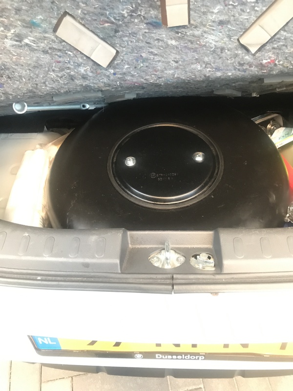

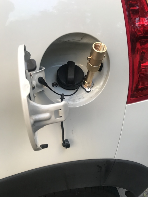

Vanmiddag onze Suzuki Alto opgehaald na inbouw van een LPG installatie met automatische klepsmeersysteem van Prins met een ringtank van bruto 43 liter. Gemiddeld verbruik op benzine is 1l op 20km. Ben benieuwd wat nu het verbruik zal zijn 😋

  • Keezx
  • Registratie: April 2022
  • Laatst online: 28-01-2023
Dat schuin omhoog stekende vulbajonetpijpje lijkt me nogal ielig en kan gaan leiden tot schade aan de rand van de carosserie....voorzichtigheid bij tanken geboden....maar misschien is het perspectief enigszins bedrieglijk.
Verder wel mooi dat er een ringtank IN de auto past....bij zulke kleintjes is er vaak geen bak in het kofferbakje
Verbruik zal iets van 1 op 17-18 worden

  • Pannencouque
  • Laatst online: 13-08 09:26
Die vulopening zou ik voorzichtig mee zijn ja. Mogelijk had ik in dit geval voor het autobehoud gekozen voor zo'n vreselijke dop in de bumper.

In dit geval had de vuller ook achter de kentekenplaat gekund. Dit had ik op mijnC1.
https://www.lpgshopalkmaa...78327536/Products/L022081

Pannencouque schreef op woensdag 7 september 2022 @ 20:33:
Was is er vreselijk aan een dop in de bumper? :+
  • Matadores
  • Laatst online: 23:13
Keezx schreef op woensdag 7 september 2022 @ 20:23:
Idd voorzichtigheid is geboden, maar heb er alle vertrouwen in. Inbouwstation zei wel dat mocht ik mij bedenken dat ze de aansluiting nog wel in de bumper kunnen maken 👍

Jeetje mina..... dat is wel een heel dun verloopje. Heeeeeeel voorzichtig zijn als je daar die lompe LPG pistolen op gaat zetten.
  • Keezx
Dat pijpje zelf kan misschien buigen, maar wat dacht je van het plaatwerk achter de benzineklep?
Misschien valt het mee, maar ik had daar geen genoegen mee genomen...

Bij mijn XC90 zit de vulopening ook vergelijkbaar. Was bij installatie alleen maar met twee stevige parkers vastgezet en was toen ik de auto kocht dus ook al behoorlijk losgekomen. Heb 'm zelf opnieuw vastgezet met wat boutjes en stevige ringen er achter en dan is het wel te doen. Ik probeer wel altijd de vulslang wat te ondersteunen om de krachten op het plaatwerk wat te verminderen

Ik snap dat men dit dan wat fragiel vind. Ik heb geen moeite met de befaamde zwarte dop in de zijkant van de bumper, zit als een huis en ik hoef niet bang te zijn voor roest in de carrosserie. (althans, daar...) :+
kraats schreef op donderdag 8 september 2022 @ 07:03:
Vulslang ondersteunen heb ik gisteren ook gedaan toen ik voor het eerst ging tanken. Ging prima, zit allemaal heel degelijk vast. Zal de komende weken even aankijken of dit te behappen is en anders laat ik de aansluiting alsnog in de bumper maken.

Ik heb de vulopening ook aldaar gemonteerd, is wel elegant hoor. Ik denk eerder dat je met een wat korter vulbajonetpijpje het moment van de kracht uit de slang al kunt verminderen. Mijn verloopje is alvast wat korter. Prins bevalt mij zeer goed (150k km).

De keus om LPG in onze Alto in te bouwen is puur de besparing die ik hiermee bereik.
Auto is van bouwjaar 2010 en hebben we destijds nieuw gekocht als 2e auto. Inmiddels bijna 60k op de teller. De auto zal nu gebruikt gaan worden voor woon-werk verkeer, dagelijks 150km, voornamelijk snelwegkilometers.
Van de werkgever krijg ik slechts 50km a 19c per dag vergoed.
Tot afgelopen mei reed ik deze kilometers in een F21 BMW 1 serie diesel, maar heb ‘m nog net voor een goede prijs kunnen inruilen voor een G21 3 serie benzineversie waarin we onze privé ritjes en vakanties zullen rijden.
Dus vanaf mei in de Alto en heb ondertussen wel de 6 standaard kartonnen speakers vervangen voor betere set van Pioneer. Tevens cruisecontrol in laten bouwen en een autoradio met CarPlay is onderweg vanuit China. Nu als laatste de installatie van de LPG. Begreep wel dat de wegenbelasting met een tientje in de maand verhoogd zal worden. Inbouwkosten van de LPG installatie was €1850,- en met een jaar heb ik deze investering terugverdiend; daarna ben ik spekkoper 😋

4x2 schreef op donderdag 8 september 2022 @ 07:26:
Ik ga m bij mn Mazda ook in de bumper maken denk ik, ik wil naar een grotere vuller & vulslang, ik sta nu 5min op de knop te duwen om 25-30L in de tank te krijgen, dat gaat nog wat worden als ik (ooit, pas 6mnd geleden besteld) een grotere 50L tank heb...
Nou, dat lijkt ondertussen iets verbeterd te zijn, pakte de oude vulnippel een keer (die heeft geen inwendig schroefdraad om de internationale verloopjes dr op te schroeven, vandaar dat ik m normaal niet bij heb) en daarmee vulde het ding duidelijk sneller.
Dus toen maar even de draaibank aangeslingerd en we gingen van links naar rechts:
Afbeeldingslocatie: https://tweakers.net/i/bov7tjZ2AeEKmKqjrdOJS4za_3U=/800x/filters:strip_icc():strip_exif()/f/image/EttDGwaCs6aGn0D03CHsSwuq.jpg?f=fotoalbum_large
Maar weer eens proberen als de tank leeg is.

4x2 schreef op zondag 11 september 2022 @ 10:45:
Goed, dat werkte dus niet, even de klep in het vulpistool over het hoofd gezien die ingedrukt moet worden, dus maar weer even iets draaien wat er in geduwd kan worden :+
