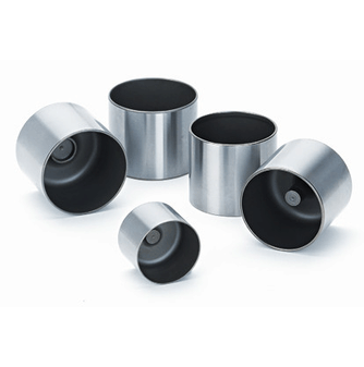

Met een dremel die je in een verticale houder zet zodat je met een hendel de dremel omhoog en omlaag kan bewegen. Gebruik een slijpsteentje met een dichte kopse kant. Vervolgens leg je het stelplaatje onder de dremel, beweeg je de hendel omlaag en slijp je er een tiende of twee tiende milimeter af.
De stelplaatjes zijn bij de Mazda 2 trouwens camshaft buckets zoals onderstaand plaatje. Je ziet een kleine uitstulping in het emmertje. Dat is wat je korter maakt en dus niet de platte onderkant.Afbeeldingslocatie: https://tweakers.net/i/YflM3HHS-zDCFJOeAd3ID4bPL1Q=/full-fit-in/4000x4000/filters:no_upscale():fill(white):strip_exif()/f/image/YTsw55AlgLTc1raqqNzzf6wr.png?f=user_large

@Josefien Brink ging me meer om de montagehandleiding. Uiteraard kan je vervolgens gewoon GDW, ECS of Bosal/Oris bestellen, of desnoods een set bij een andere shop. Van Brink weet ik dat Winparts de handleidingen erbij heeft staan. Werkwijze zal niet heel erg veel verschillen bij een kabelset van een ander merk.
